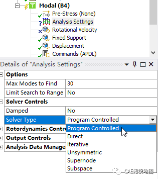

但我们要是一直被这个Program Control宠着,岂不是要当一辈子小白?那多没意思。来,今天我们就来研究一下,模态分析这个Analysis Settings下面,Solver Controls里面这么多个模态求解器,之间有啥区别。
1. 概述
在求解模态分析问题的时候,我们一般会在这里看到求解器选择的菜单。
APDL Showcase1的理论基础(3)——模态提取方法简介的图1
除了程序选择Program Controlled以外,无阻尼的求解器主要有下面5个:
直接;迭代;非对称;超节点;子空间。阻尼求解器还有另外两个:完全阻尼求解器和减缩阻尼求解器。其实这些选项,在APDL里有不完全相同的求解器名称:

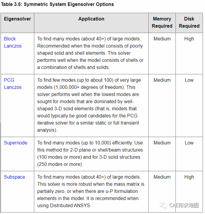

2. 各特征值提取方法的比较(对称系统)
APDL Showcase1的理论基础(3)——模态提取方法简介的图2
官方文档的这个表格比较了四个对称系统的模态求解器的区别。简单来说,对于小模型,低阶模态,哪个求解器都一样。差异主要发生在模型非常大(大到需要使用迭代求解器)、以及要求的模态非常多(超过100阶,甚至10,000阶)时。
简单说来,40阶以下,模型没有大到需要在静力分析中使用迭代求解器,那么使用默认的Block Lanczos就好;
如果你的模型在静力分析中会选择使用PCG(预条件的共轭梯度法)迭代求解器,而且你模型的单元质量还说得过去,那模态求解的时候就用迭代法PCG Lanczos,能省不少磁盘空间;
如果你要求比较高,需要100阶以上的模态,那么Supernode方法适合你。最高可以找到10,000阶说的就是它;
如果质量矩阵部分为零,或者包含混合单元(u-P单元),再或者需要使用分布式ANSYS求解器的时候,可以选择Subspace方法
——行,一圈看下来,普通小打小闹研究个6阶模态或者十几二十阶模态的,都用默认就好了呗。
区分这几个求解器的主要指标:
  1. 要求解的模态,小于100就前两个,多于100阶就Supernode;
  2. 模型的网格质量比较好,网格数特别多,就用迭代求解器;
  3. 包含混合列式单元,或者分布式求解器(一般单机多核不算)的时候用Subspace。
话说,通常需要寻找非常多(超过100阶)模态的原因主要是为后续的模态叠加和PSD分析做准备,来求解高频激励下结构的响应。这个Supernode算法会有一些误差,但大部分时候都在1%以内,是工程上完全可以接受的精度。

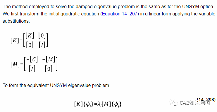

3. 阻尼法和非对称求解器
把这俩放一起讲,主要是因为它俩经过变换其实是一回事。
你看这个包含阻尼的问题,它要求解的是这么个东西:
APDL Showcase1的理论基础(3)——模态提取方法简介的图3

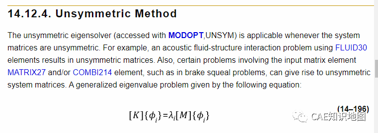

这里[C]是阻尼矩阵。但它其实使用了和UNSYM,非对称求解器几乎一样的算法。因为它通过这么一个神奇的变换,又把问题划归成求解一个非对称的模态问题了。
APDL Showcase1的理论基础(3)——模态提取方法简介的图4
这个东西,(14-208)式就和文档前面非对称求解器要求的东西一样了呀。
想起了那个数学家救火的笑话——把一个未知问题转化成了一个已经解决的问题APDL Showcase1的理论基础(3)——模态提取方法简介的图5
APDL Showcase1的理论基础(3)——模态提取方法简介的图6
所以其实在这里,阻尼求解器和非对称求解器效果差不多,求出来的结果也是一样的。根据我的尝试,Workbench环境下求解APDL Showcase1的刹车盘模态,使用UNSYM求解器提取复模态频率总是不太好使,而Damped求解器就很好用。有了这儿的理论基础,我们就可以更放心大胆的直接用Damped阻尼求解器了。
