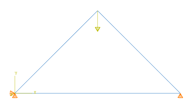

      小编在前两次推文中已经介绍过两次桁架单元(第二章 平面杆件结构有限元法、第三章 平面杆件结构有限元法(二)),想必大家对桁架单元已经不陌生了。这里我们就使用UMAT完成一个最简单的桁架结构有限元分析计算。结构形式、边界条件如下图所示:
初识Abaqus UMAT 二次开发的图4
图1  模型边界条件示意图

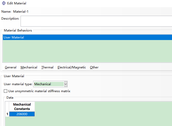

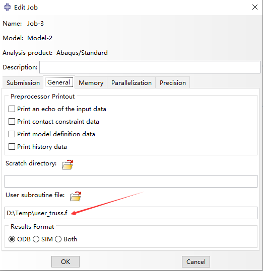

结构一共有三根桁架组成,每根杆件截面面积均设置为10,左侧支座设置x向、y向位移约束,右侧支座设置y向位移约束,顶点处施加竖向集中力,大小为10。每根杆件划分成一个Truss单元。建立两个JOB,JOB-1使用Abaqus自带的线弹性本构模型,设置E为2.06e5,v为0.3。JOB-2使用Abaqus使用UMAT子程序实现线弹性本构模型,在User Material中添加参数2.06e5,在JOB General中选中UMAT子程序文件。设置方法如下图所示:
初识Abaqus UMAT 二次开发的图5
图2  材料参数设置
初识Abaqus UMAT 二次开发的图6
图3  UMAT用户子程序设置

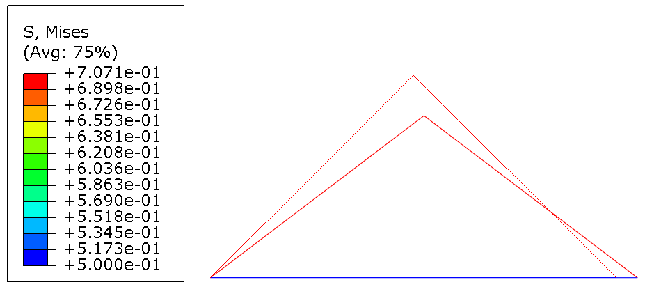

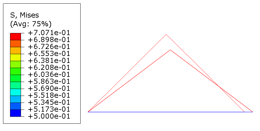

其它参数设置与常规Truss单元线弹性计算相同,这里不再介绍。JOB-1、JOB-2的计算结果如下:
初识Abaqus UMAT 二次开发的图7
图4  使用Abaqus自带线弹性材料库的计算结果
初识Abaqus UMAT 二次开发的图8
图5  使用UMAT用户子程序的计算结果
对比图4、图5可知两个JOB的计算结果完全一致。
