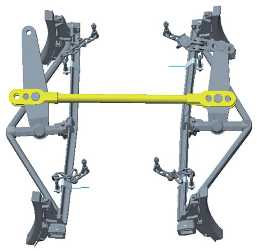

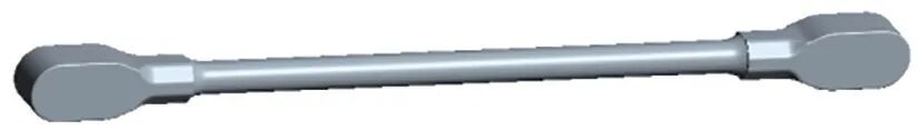

G1050 型中拉杆是铁路货车转向架制动装置中的关键部件之一,中拉杆两端与固定杠杆和游动杠杆相连接(图1),起到传递制动力和缓解力的作用,LG1050 型中拉杆(图2)作为升级换代产品,可以和三孔中拉杆进行完美互换,无论是制造成本,还是加工成本远低于三孔中拉杆,重量更轻,结构更优化。
LG1050 型中拉杆锻造新工艺研发的图1
图1 中拉杆(三孔)组装示意图
LG1050 型中拉杆锻造新工艺研发的图2
图2 LG1050 型中拉杆

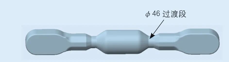

LG1050 型中拉杆中间杆部的尺寸为 φ45 +- 2 1mm,为了提高自由锻摔杆的效率与质量,我们在模锻毛坯上设计了长度为20mm、直径为 φ46mm 的近似最终杆部尺寸的过渡段,如图4 所示,两端头尺寸与最终成品尺寸一致。
LG1050 型中拉杆锻造新工艺研发的图4
图4 LG1050 型中拉杆模锻毛坯

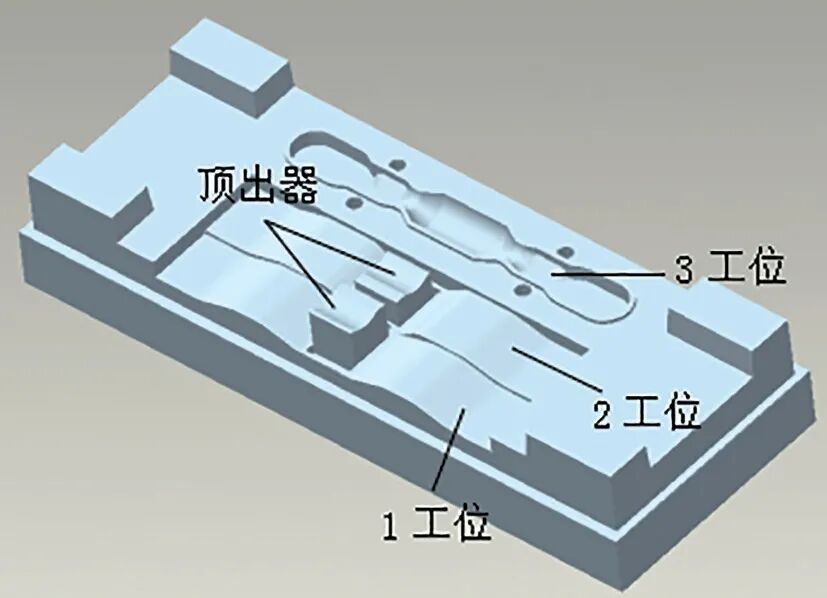

LG1050 型中拉杆采用 φ90mm 的20 钢进行下料,采用中频感应炉进行加热,中拉杆锻模如图5 所示,
LG1050 型中拉杆锻造新工艺研发的图5
图5 LG1050 型中拉杆锻模
中拉杆模锻时分三个工位进行,利用模锻前1 工位和2 工位将坯料进行拔长分料,1 工位预锻后旋转90°进行2 工位预锻,2 工位预锻后再翻转90°进行3 工位终锻。为了实现1、2 工位坯料定位、顶出以及工位间的翻转,我们在模具上设计了具有自顶出功能的顶出器,不依靠设备的顶出系统。

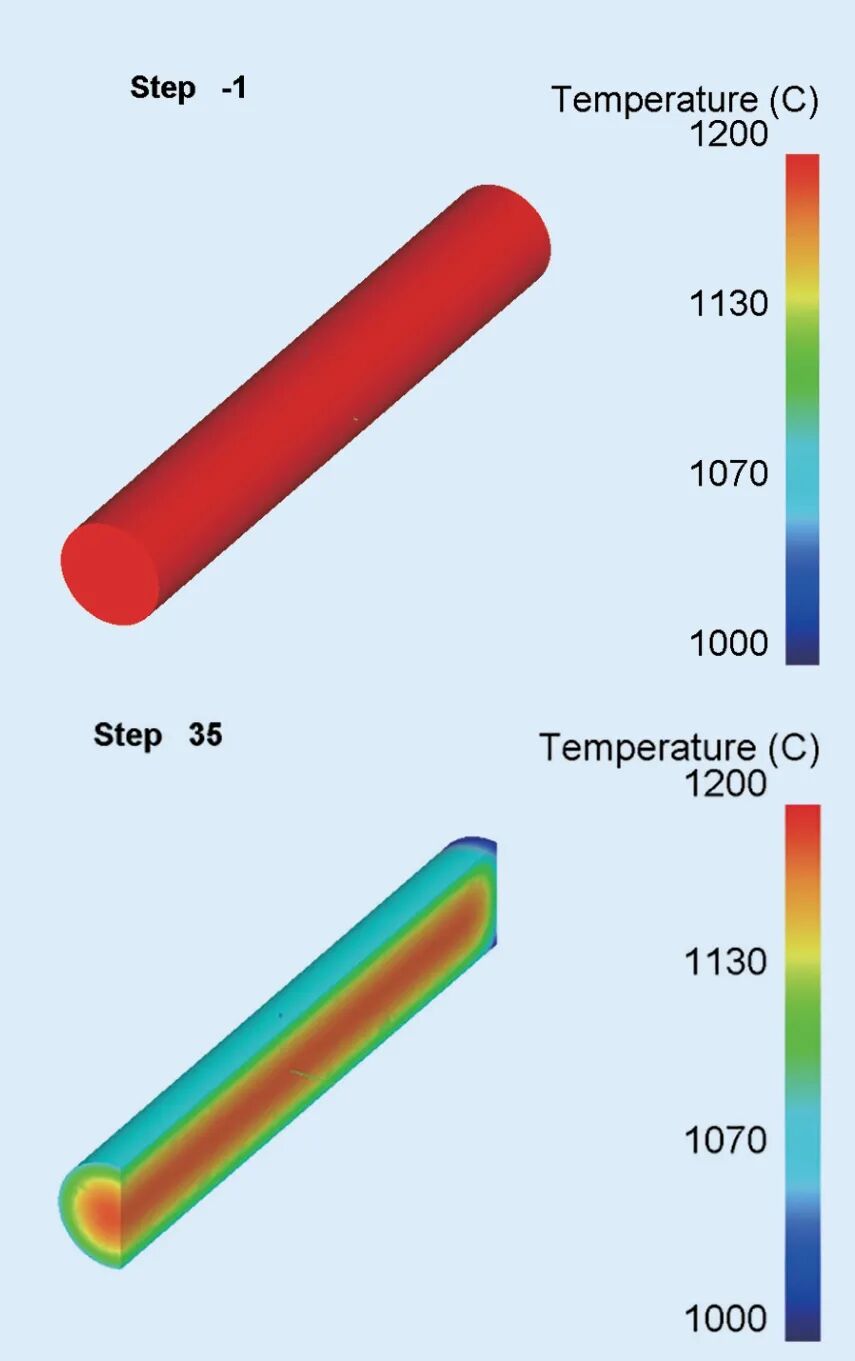

中拉杆坯料前两工位主要起到拔长分料的作用,坯料的温度对拔长的尺寸影响很大,为了得到更加精确的模拟结果,对中拉杆模锻全程进行温度模拟,首先对坯料出炉到放置在1 工位模具上这段搬运过程的热量变化进行模拟,这段过程的热损失主要是由于坯料与空气之间的热传递造成的,坯料出炉温度为1200℃,室温为20℃,与空气对流换热系数为0.02 N/s·mm·℃,搬运过程时间为35s。温度变化如图6 所示,坯料表面温度下降很快,由1200℃下降到1080℃,心部温度也有所下降。
LG1050 型中拉杆锻造新工艺研发的图6
图6 LG1050 型中拉杆坯料搬运过程的温度变化

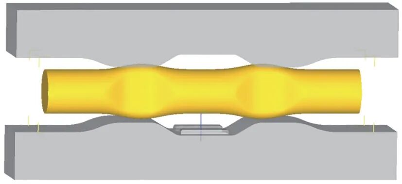

继承搬运过程的模拟结果,进行1 工位预锻模拟,坯料网格划分数量为118996 个;采用热模锻压力机进行模拟,总行程为460mm,锻造行程为41mm,曲轴旋转速度为0.667rad/s,每步步进1mm,库伦摩擦系数设定为0.3;选用材质的AISI-1020 材料进行模拟,上下模具温度为150℃,坯料与模具热传导系数为11 N/s·mm·℃。

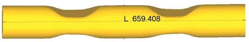

1 工位预锻的初始位置如图7 所示,坯料下料尺寸为 φ90mm×630mm,经过1 工位预锻后,长度变为660mm,如图8 所示。
LG1050 型中拉杆锻造新工艺研发的图7
图7 1 工位预锻的初始位置
LG1050 型中拉杆锻造新工艺研发的图8
图8 1 工位预锻的变形结果

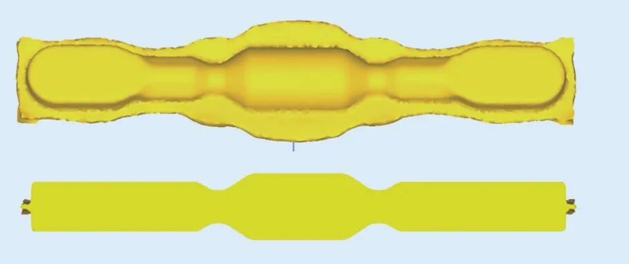

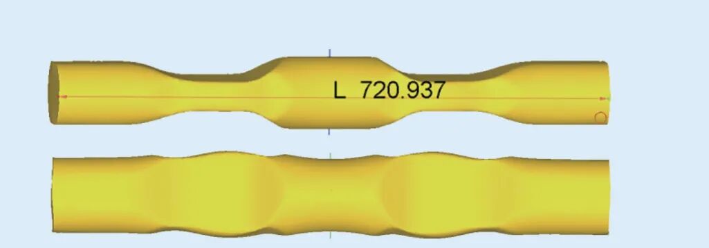

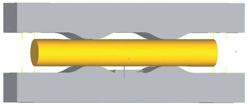

继承1 工位预锻的模拟结果,将坯料翻转90°进行2 工位预锻模拟,锻造行程为76mm,其他前处理参数不变。2 工位预锻的初始位置如图9 所示,经过2 工位预锻后,坯料长度变为720mm,如图10 所示,坯料各部尺寸符合设计要求,无折叠缺陷,变形较为理想。
LG1050 型中拉杆锻造新工艺研发的图9
图9 2 工位预锻的初始位置
LG1050 型中拉杆锻造新工艺研发的图10
图10 2 工位预锻的变形结果

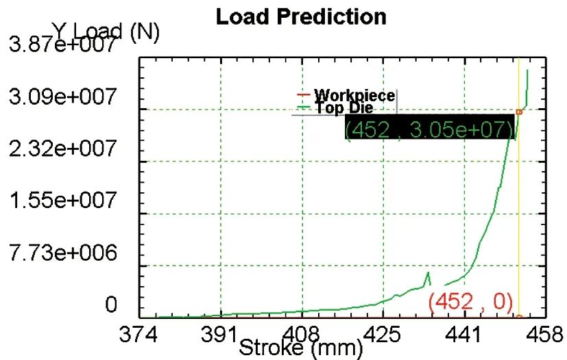

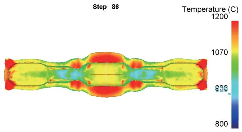

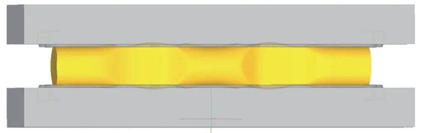

继承2 工位预锻的模拟结果,将坯料翻转90°进行终锻模拟,锻造行程为86mm,其他前处理参数不变。终锻的初始位置,如图11 所示,经过终锻后,坯料各部充型完整,无锻造缺陷,如图12 所示。坯料终锻后的温度场分布,如图13 所示。坯料两端及中间的表面温度为1070℃左右,过渡区域由于截面较小,温度补偿差,温度降低到920℃左右,但仍符合终锻温度要求。由图14 可以看出,坯料终锻所需打击力为305t,6300t 热模锻压力机满足锻造要求。
LG1050 型中拉杆锻造新工艺研发的图11
图11 终锻的初始位置

LG1050 型中拉杆锻造新工艺研发的图13
图13 终锻后坯料的温度场
LG1050 型中拉杆锻造新工艺研发的图14
图14 中拉杆锻造所需打击力

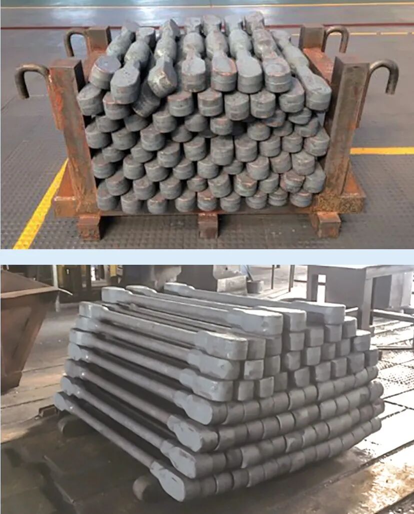

在确定工艺方案及完成工艺设计和模拟后,我公司用该工艺方案进行了试制和批量生产,通过模锻得到中拉杆两端头部成形的模锻毛坯,然后再采用自由锻进行摔杆,最终得到成品,如图15 所示。
LG1050 型中拉杆锻造新工艺研发的图15
图15 LG1050 型中拉杆模锻毛坯和成品毛坯

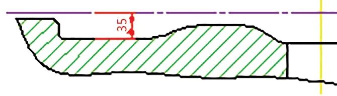

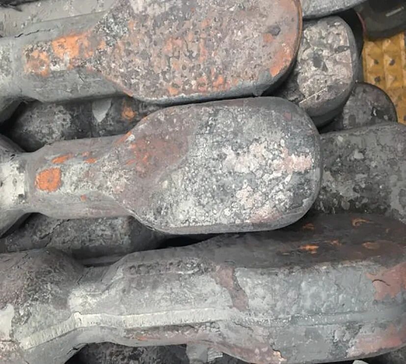

在中拉杆模锻过程中,发现部分中拉杆头部R5mm 圆角处存在缺肉问题,且多集中在下模圆角成形位置,如图16 所示。通过对中拉杆锻造过程进行分析,2 工位预锻后的坯料放置在终锻型腔内,坯料与型腔的接触位置仅为 φ46mm 过渡位置,该位置是型腔的最高点,将整个毛坯垫起,使得坯料与头部型腔产生较大距离,在锻造过程中,金属还未来得及填充圆角就从模具桥部跑出,造成圆角处没有金属填充,形成缺肉。针对这一问题,在不影响后续自由锻工艺的前提下,我们对模具型腔进行了局部改动,将过渡段 φ46mm 尺寸改为□48mm,将2 工位头部型腔深度尺寸由45mm 改为35mm,如图17 所示,减小终锻时坯料头部与型腔的距离,优化后,解决了中拉杆圆角缺肉问题,返修率由10%降低到1%。
LG1050 型中拉杆锻造新工艺研发的图16
图16 R5mm 圆角缺肉问题
LG1050 型中拉杆锻造新工艺研发的图17
图17 2 工位型腔深度尺寸优化
