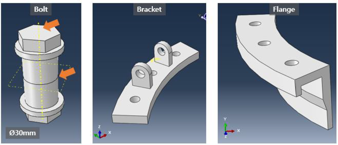

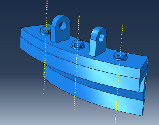

1.几何建模(part):
螺栓紧固模型是一个由三个组件组成的组件:支架,法兰和螺栓。螺栓预紧力分析-ABAQUS的图1
在螺栓模型中,为了施加螺栓预紧力,必须对螺栓杆的中间部分进行分区,并创建中心轴,如图所示。

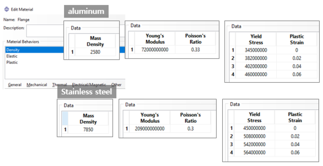

2.赋予材料参数(property):
创建材料和截面属性并赋予:铝(法兰和支架)和不锈钢(螺栓)螺栓预紧力分析-ABAQUS的图2

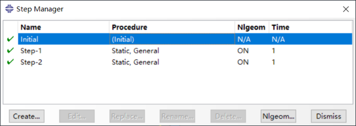

4.分析步(step)
分析包括两个step。step1对螺栓施加预拉力,step2对模型添加拉伸载荷。

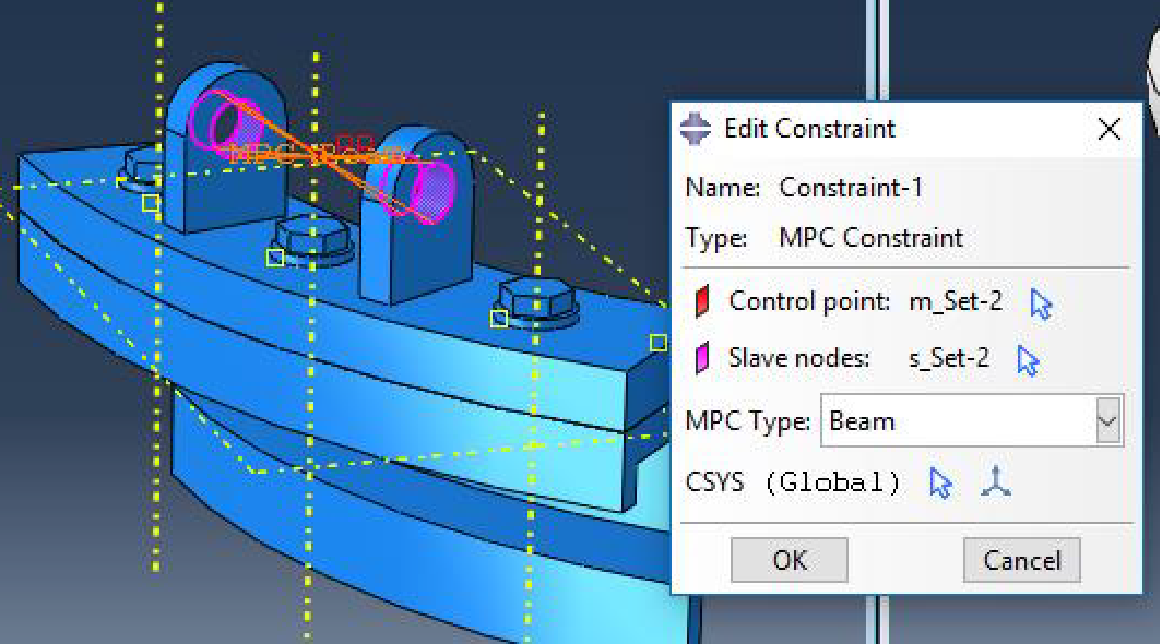

通过设置凸耳表面的中心点作为参考点来创建MPC约束,以便施加拉伸载荷:
Constraint → Create → MPC Constraint → Select control point and slave node surface螺栓预紧力分析-ABAQUS的图5

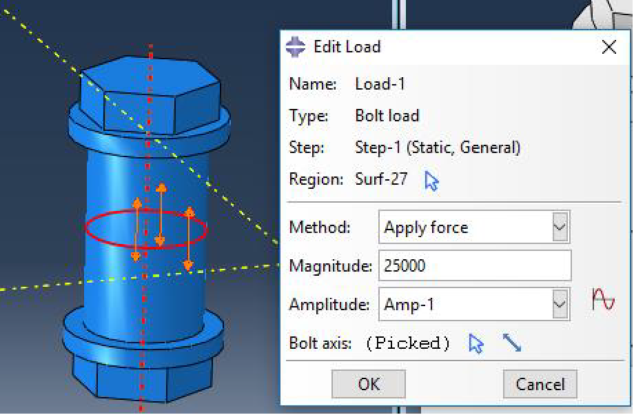

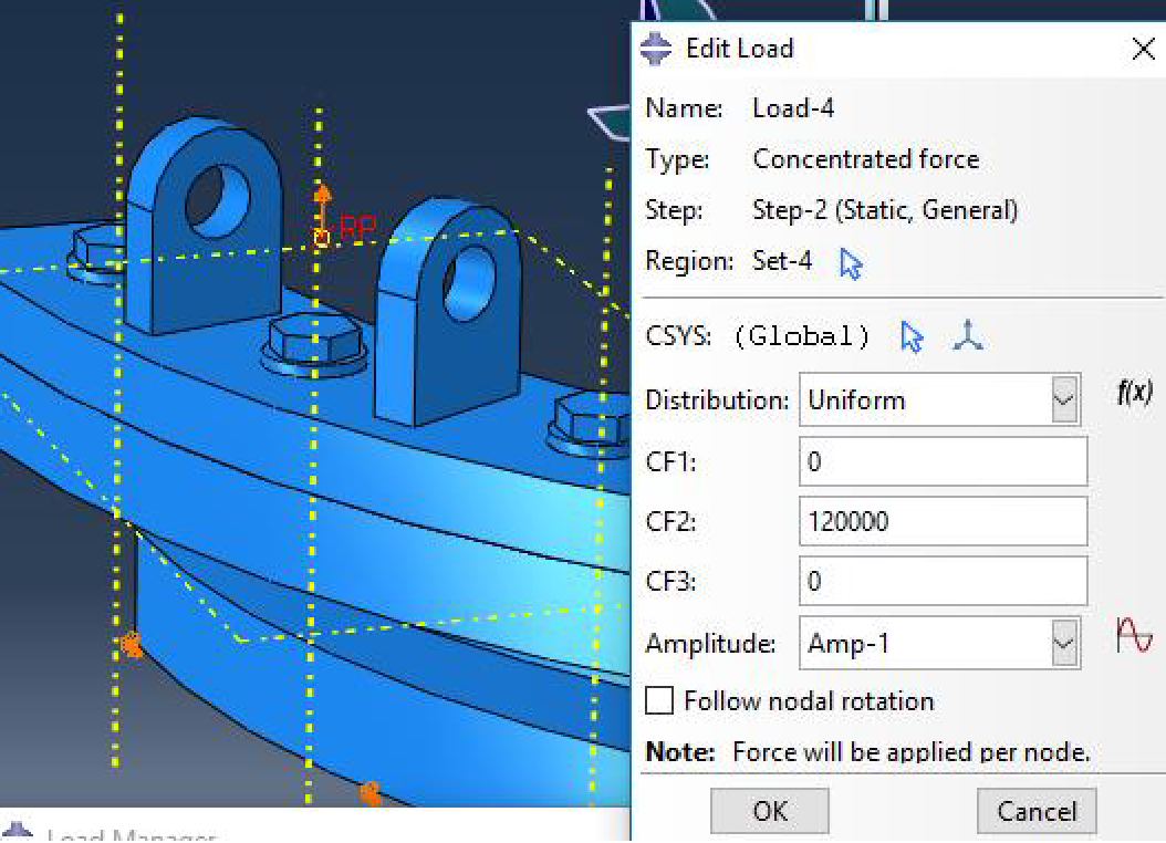

7.载荷与边界条件(Loading and Boundary Condition)
在step1中,给螺栓施加25kN的预拉力。钢系紧固件的预拉力一般设定为材料屈服强度的75%~80%。在step2中,120kN的拉伸载荷被施加在螺栓上。
螺栓预紧力分析-ABAQUS的图6螺栓预紧力分析-ABAQUS的图7

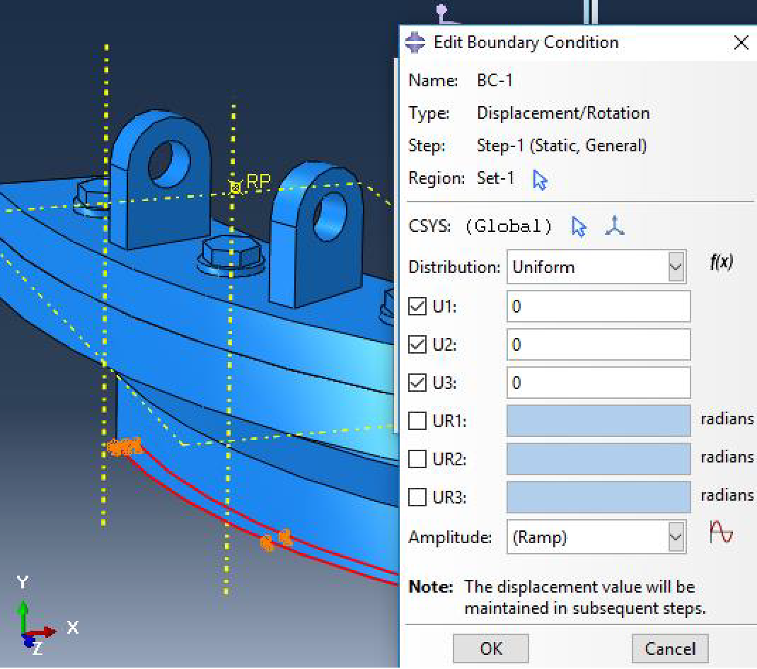

另外给法兰底面添加位移约束,选择U1 = U2 = U3 = 0,如下图所示。
螺栓预紧力分析-ABAQUS的图8

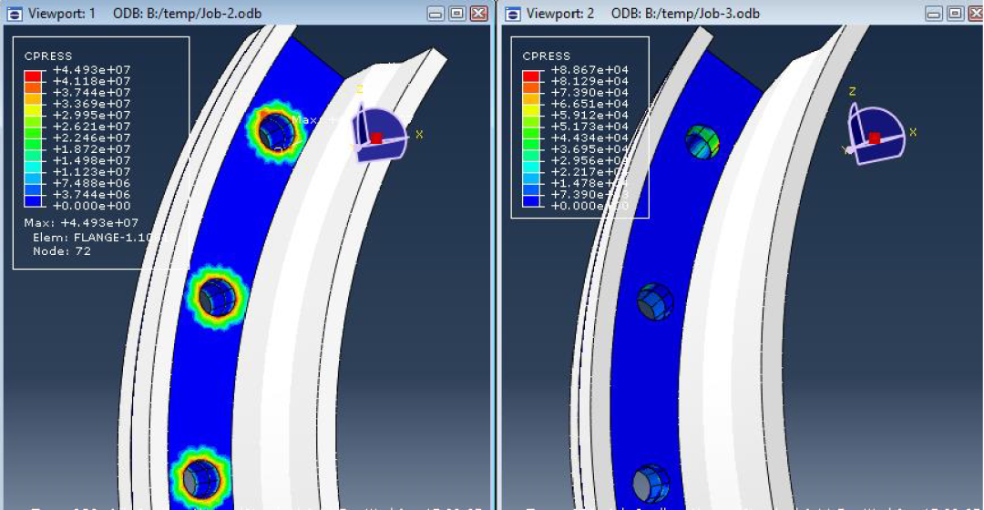

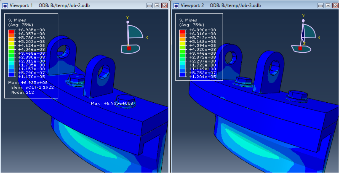

8.Result(结果分析)
提交计算带预紧力和无预紧力的模型,并比较结果。下图是第一步的接触压力(CPRESS)的比较。如图所示,使用预张力模型的螺栓孔周围的接触压力为44 MPa,无预紧力模型的接触应力较小。从von-mises应力分布可以看出,在最后阶段微观应力大小有所不同,但宏观水平差异不大。
螺栓预紧力分析-ABAQUS的图9
Contact pressure
螺栓预紧力分析-ABAQUS的图10
Von-mises stress

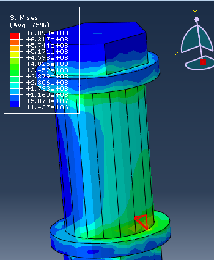

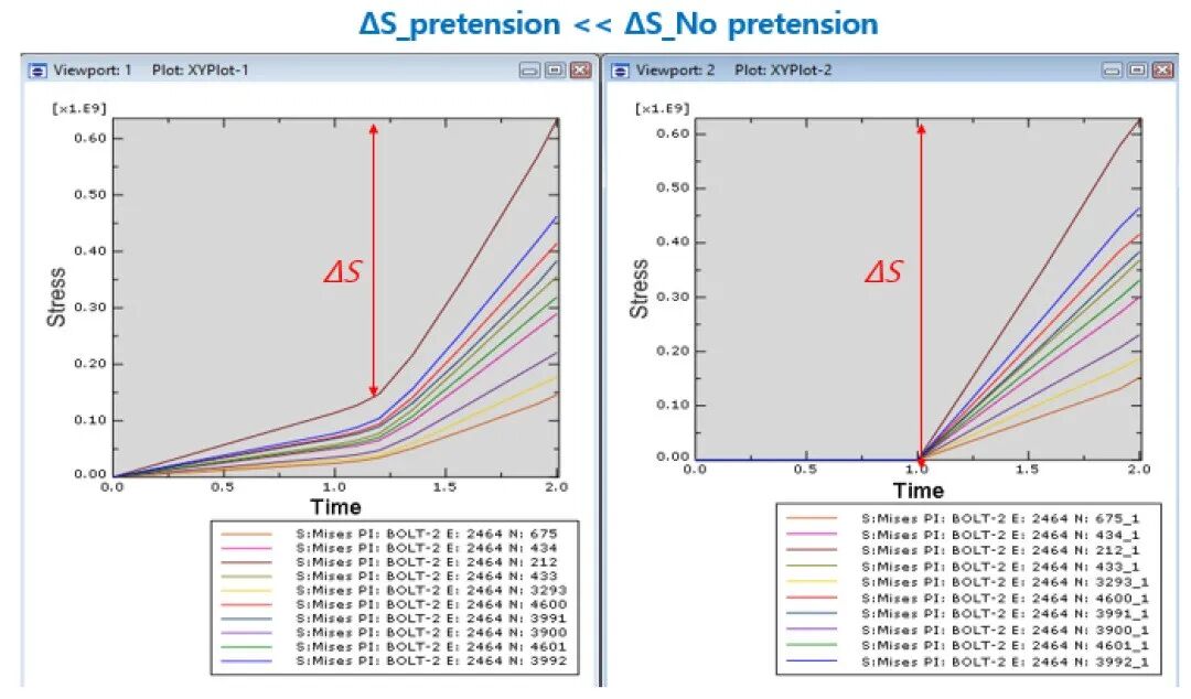

为反映预紧力的作用,让我们比较Von-mises stress在螺栓上的最大值:
§Create XY data → ODB Field output → Position = Element Nodal, Variables=Stress |Mises → Elements/Nodes tab | select highest stress node
螺栓预紧力分析-ABAQUS的图11
The highest stressed element
下图为von-mises应力变化曲线。从静力强度的角度来看,两种模型的最大应力没有显著差异,且两种模型的最大应力出现位置相似。螺栓预紧力分析-ABAQUS的图12
但是,在疲劳方面是有区别的。根据疲劳理论,应力应变振幅越大,疲劳寿命越短。即无预紧力的模型中,螺栓疲劳寿命较短。
