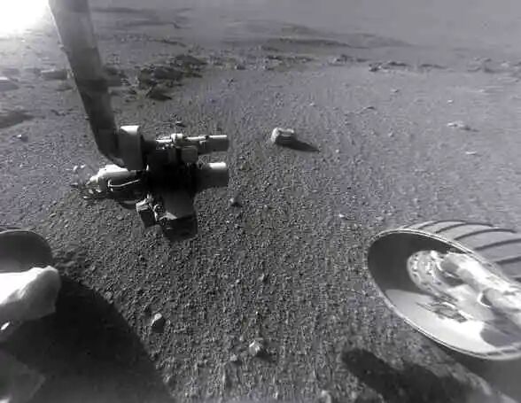

从美国发射的多颗着陆探测器传回的情况总结来说,火星基本上是荒漠行星[31],其表面覆盖着松散的颗粒或砂砾石块,图1 为NASA 的机遇号传回的着陆点——毅力谷附近的火星地貌图。
火星探测陆空协同无人系统的研究发展分析的图1
图1 NASA机遇号传回的火星地貌图
Fig.1 Opportunity’s view of Martian ground texture
火星虽然是一颗地质活动并不活跃的行星,但是目前的环境探测信息显示,火星地形地貌特征具有多样性,表现为严重的坑化,有高山、峡谷、大小坑地形、盾形火山、河床、平地等,起伏跌宕,变化很大;表面严重风化,有各种沙丘;另外还有独特的极地形貌[30]。这些地形地貌与着陆探测器系统的降落地点选择紧密相联,决定了探测器行进中的危险障碍风险和可持续探测任务的能力。

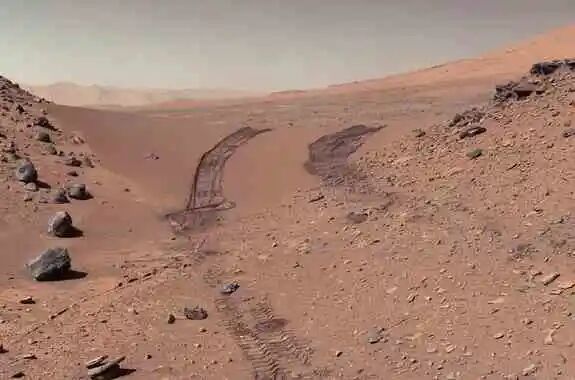

另一方面,火星表面土壤表现为与月壤类似的特征[32],其颗粒直径范围比较广,表层的颗粒直径比月壤表层的颗粒直径要大,但是火星土壤密度比较小。相较于月壤,火星表层容重总体上偏小,火星土壤的内摩擦角要比月球土壤的内摩擦角小,火星土壤的承载力和月球接近,如图2和图3所示,火星土壤与月壤的松软程度比较接近,这对火星探测地面车辆系统研制具有重要的参考意义。
火星探测陆空协同无人系统的研究发展分析的图2
图2 好奇号行驶后留下土壤车辙痕迹
Fig.2 Curiosity’s view of Martian dune after crossing it

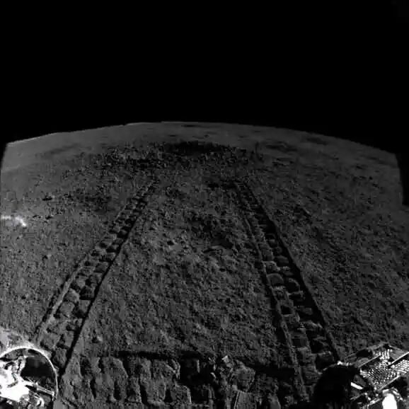

图3 中国探月工程玉兔2号留下的车辙
Fig.3 Yutu2’s view of the Moon’s Mare Imbrium region

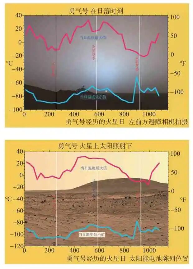

已有的火星探测器数据表明,火星表面大气环境呈现出稀薄、干燥、严寒、风沙大、沙尘暴频繁的特点,并且处于低气压和低温状态(如图4),这些问题是火星着陆无人探测系统必须面对和克服的问题。火星表面大气压强只有地球的0.6%,而且主要成分CO2占全部气体的95.97%,大气中还夹带着大量沙尘。因此,在这种环境下,火星探测无人系统所搭载仪器与周围环境需要进行热平衡研究。
火星每天都处于一个巨大的热循环,火星温度在-110℃~+30℃的范围变化,对于探测器电子系统、机械系统等带来了严峻的挑战,风暴引起的沙尘会覆盖洞察号的太阳能电池板,使得电力不足,从而导致探测系统机械臂无法继续进行精准的操控,这些在工程设计过程中都是需要克服的问题。
火星探测陆空协同无人系统的研究发展分析的图4
图4 勇气号火星90天测温数据分布图
Fig.4 Spirit recorded temperatures’change in 90 days

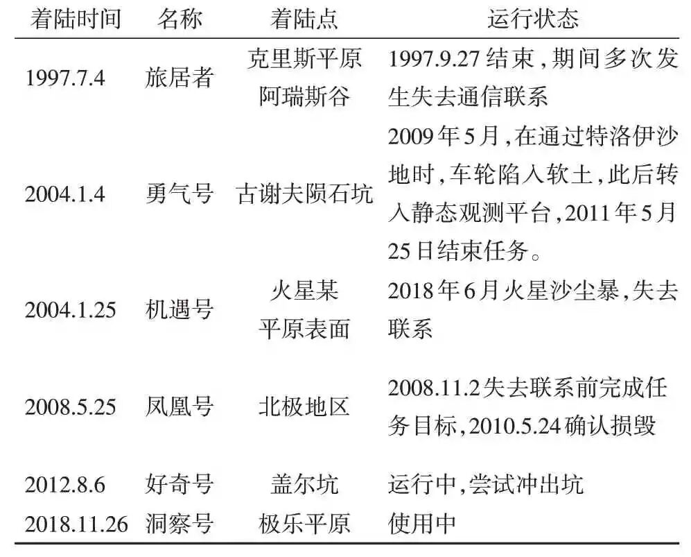

旅居者号探测车是探路者任务使用的地面火星车,采用地面站遥控方式,地火之间通信时延使得地面人员不能实时控制旅居者号,其有限的自主体现在自主地形穿越、突发事件处理和资源管理。勇气号和机遇号的控制方式是短距离内自主导航和地面遥操作任务执行,两者的自主性实现了数小时内的无人监测、复杂地形的运动控制等。好奇号工作模式是长距离自主导航和任务遥操作,车载强大的实时软件维护能力,并在火星上行驶过程中执行高效路径规划决策,以及在采样过程中对机构实现自主精准控制[36-37]。随着多源异构传感器、车载计算机、大容量长效动力电池和自主导航控制算法的飞速发展,火星地面探测车的自主能力越来越强,可以独立自主完成复杂的科学探测任务,所需人工干预越来越少,正在向自主智能型火星车发展。尽管如此,勇气号、机遇号以及好奇号都曾经出现过探测信息不够、控制不及时导致的深陷火星坑;损坏科学仪器和车辆行走系统等问题,无法执行更多更深度的探测任务。
表1 已经着陆火星地面探测车系统运行状况统计表
Table 1 The statistics of launched rovers on Mars

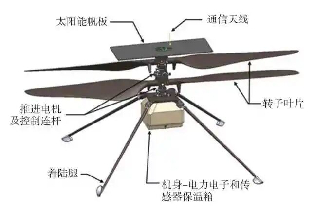

火星旋翼直升机技术是非常令人期待的技术之一,其将完成低重力、低气压和稀薄大气内的火星飞行任务。火星无人机的质量不到1.8kg,在火星上,由于重力的不同,它将重约680g。机身和垒球差不多,它的双桨叶将穿过稀薄的火星大气层,以每分钟近3000 转的速度旋转,速度大约是陆地车的10 倍。为了应对夜间达到-90°C 的刚性火星温度,无人机还配备了可通过太阳能电池板充电的锂离子电池和加热系统。这架小型旋翼直升机安装在毅力号火星探测车的腹部,其设计目的是验证此种行星探测无人飞行系统是否可以在地球以外的地方使用,类似的设备可能在未来十年用于探索土卫六等地外行星,这将是第一架在其他星球上飞行的飞行器,在着陆后以毅力号为载机母舰进行固定。通过探测车协助寻找到合适的区域后,才会开始执行试飞任务,直升机将在30天内完成最多5次飞行测试,升空后将为毅力号提供更多可探测区域、可行驶区域以及地形地貌等相关数据,可供无人地面探测车执行安全路径规划和更高精度的导航与控制使用。
火星探测陆空协同无人系统的研究发展分析的图6
图5 火星旋翼无人直升机的结构组成示意图
Fig.5 The scheme of Mars helicopter
其关键技术包括:
(1)叶片设计技术
火星引力只有地球的38%,因此无人机不需要产生与地球上相同的悬浮力。另一方面因为火星的大气密度只有地球大气层的1%。火星飞行器的飞行雷诺数(Re)约为103~104,要比地球上的飞行器的飞行雷诺数小两个量级,因此火星直升机就相当于在地面高空约30 公里上飞行[43]。火星上无人直升机的旋翼只能选择高达3000转/分的旋转速度来产生足够的升力,这对旋翼叶片的设计提出了新要求。
(2)不依赖卫星导航的导航控制技术
火星稀薄的大气导致火星无人直升机的飞行姿态调整过程比较迟缓。火星上的风、沙尘暴等也将严重影响火星无人机飞行稳定性,这要求无人机对变化的环境能够进行快速调整,以保证其飞行安全。此外,火星无人机要具备很强的自主判断和执行能力,不能完全依赖地面遥操作控制,避免通信延迟造成不可预测的事故。火星无人机飞行要能够以火星漫游车或火星卫星作为时空基准,实现自主导航定位,并能够回归无人探测车母港固定。因此,火星无人机的控制方法必须考虑低气压气动特性,具备较高的抗环境干扰能力。
(3)飞行环境安全控制技术
火星白天的温度最高可达30℃左右,但夜间温度可以降至-90℃。因此,火星无人机载各种器件必须能够经受反复的冷热交替,无人机具备可靠的机载实时热控系统,以保障控制系统正常运作。此外,火星上的沙尘暴问题导致的太阳能电池无法充电亦需要进行控制;而沙尘会导致火星直升机很薄的旋翼叶片加速磨损,从而导致飞行器寿命降低。这些都是环境安全控制技术需要考虑的。
(4)地面测试试验技术
由于火星与地球之间重力场不同、大气密度偏差巨大等问题,在地面模拟火星无人直升机在火星上的飞行环境面临重大挑战。地面试验技术要求尽可能模拟火星上直升机的运行条件,包括在真空室中模拟火星的低密度环境以及类似火星上的温度变化,以验证直升机能否在寒冷的气温下生存和正常工作。更重要的是,要真正模拟在火星上的重力场对飞行的影响,必须模拟地球三分之二的引力,要有一套重力卸载系统进行试验。试验的重点是确定直升机的推力、功率、关键系统的动力学特性和自由飞行的控制。

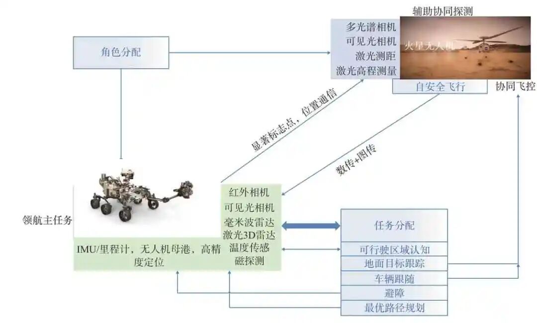

过往的探测行动表明,火星的地形十分复杂,行驶漫游车太艰难,同时据火星与地球间的相对位置的不同,信号需要8~42 分钟才能实现往返,靠地面遥操作地面探测车往往由于延迟导致探测车陷入困境,甚至无法及时调整任务目标。单纯依靠火星探测地面车辆系统的火星地表探测任务出现问题时,需要空中无人系统为地表探测任务提供信息支援,从而适应复杂地外行星环境,满足行星探测动态目标任务要求,确保探测任务系统的安全,提高生存能力,更高效地完成任务。本文提出火星探测的陆空协同无人系统任务结构如图6所示。
火星探测陆空协同无人系统的研究发展分析的图7
图6 火星探测陆空协同无人系统的任务结构示意图
Fig.6 Scheme of ground-aerial cooperative unmanned systems for Mars exploration
借助上述陆空协同探测系统任务结构,能实现以探测车为无人直升机母港,实现无人机的固定停靠以及时空基准定位;以无人直升机为前哨,提供协同探测共享信息,预测可行驶路径、可探索区域以及预判前方障碍危险等。无人直升机在其中扮演僚机的角色,保障火星深度探测任务执行的能力和效率。
陆空协同合作无人系统的主要关键技术包括:
(1)陆空异构系统的协同控制技术。由于无人地面系统与无人飞行系统之间存在很大的差异,目前关于多机器人系统研究成果不能直接应用于无人飞机和地面车辆系统,需要对其中展现的大量新特征进一步研究,必须处理来自两个异构平台的信息以及有效协调车和机的行为,使得相关研究更具挑战性。
(2)陆空协同导航规划。在各种环境中,飞行系统利用其视角为地面探测车提供大范围探测图像信息和通信中继等,辅助地面探测车安全导航规划,完成从起始位置到达目标位置;无人车为飞行器系统提供不依赖卫星导航条件下的时空基准,起、降、返航母平台,并为无人飞行系统提供复杂的任务规划决策解算。
(3)陆空协同的动力能源共享技术。无人飞行系统由于其恶劣的飞行环境,其动力能源系统无法提供长时有效的支持,复杂笨重的地面探测车系统可以通过能源共享管理,对无人飞行系统提供紧急动力保障,确保协同共生系统的持续生存能力。

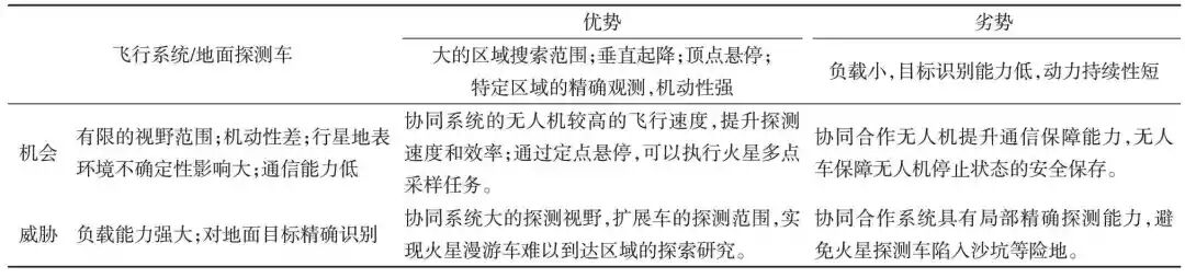

对无人探测地面车和无人飞行器协同合作的SWOT 分析如表2。表明陆空协同合作的行星探测系统将具备无人探测车和无人飞行器所无法实现的行星探测任务能力,这也是NASA 的工程师坚持追求在火星漫游车上实施火星无人直升机试验任务的核心,有可能在未来其他行星地表探测任务中推广陆空协同合作无人系统,从而提高行星深度探测的效能。

表2 陆空协同系统相对单一探测系统的SWOT分析表
Table 2 SWOT of ground-aerial cooperative unmanned systems
