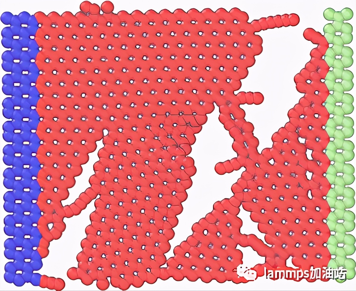

分子动力学模拟拉伸除了velocity方式之外,还可以使用fix deform命令。
fix deform命令使系统在给定的应变速率下进行变形。
与velocity方式不同之处在于,deform方式下的拉伸并不需要固定被拉伸物体的两端。在本例中,为防止在能量最小化阶段石墨烯的飘动,同样对石墨烯两端进行了约束。

拉伸之后对数据进行处理,石墨烯在单轴拉伸下最大应力值大约103左右,应力-应变图如下图所示:
lammps案例分析(2):石墨烯单轴拉伸之deform方式的图2
从物理意义上拉伸,使用velocity方式拉伸时,固定物体的一端,载荷加载到另一端上,更符合实际拉伸过程。
使用deform方式进行拉伸,模拟盒子在拉伸方向上伸长,原子根据盒子伸长的程度调整到相应的位置,虽然不如velocity更符合实际拉伸过程,但结果相差不大。
需要注意的是,使用velocity拉伸,在拉伸方向上不能使用周期性边界条件,否则会出现拉不动的现象。使用deform拉伸方式,在拉伸方向上可以设置周期性边界条件。
