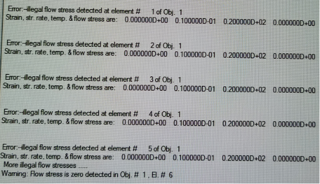

在变形中,有一种相对常见的情况:零件变形,但有效应变保持为0,其他变量(如应力)的行为异常。报错信息如图1所示,工件的单元应力为0。(注:图-1所示错误多发生在用户自定义材料中,因此用户首先要确认输入的材料参数是否符合材料本构模型。)当应变率非常小时,应变值不变的问题很常见,并且与被称为"极限应变率"的值相关。
解决方案 | DEFORM常见问题:应变值不变的图1
图1 单元应力为0的错误信息

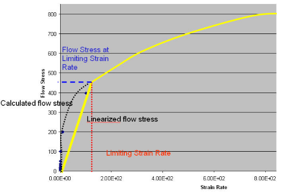

一般来说,流动应力和应变率之间的关系是非线性的,由流动应力定律定义。 在低于极限应变速率的值下,可假定流动应力和应变率关系在0和解决方案 | DEFORM常见问题:应变值不变的图2解决方案 | DEFORM常见问题:应变值不变的图3极限应变率)下的流动应力之间是线性的。

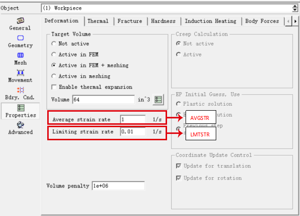

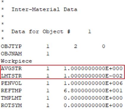

■ 用户可以参照图2所示,从DEFORM的前处理器的界面进行平均应变率和极限应变率的设置,当然也可以利用文本编辑器打开KEY文件,进行参数修改,如图3所示。
解决方案 | DEFORM常见问题:应变值不变的图4
图2 平均应变率和极限应变率设置
解决方案 | DEFORM常见问题:应变值不变的图5
图3 KEY文件中平均应变率和极限应变率设置

解决方案 | DEFORM常见问题:应变值不变的图6
图4 流动应力与极限应变率的比较
