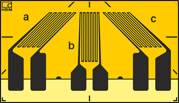

1 应变片的几何规格
双桥应变片(例如DY4)带有两个测量栅丝,彼此平行排列。典型的应用为弯曲梁测量。
链式片(如KY8)带有10或15个很小的测量栅丝,等距离分布,并包括一个补偿片。主要应用为应变梯度测量。

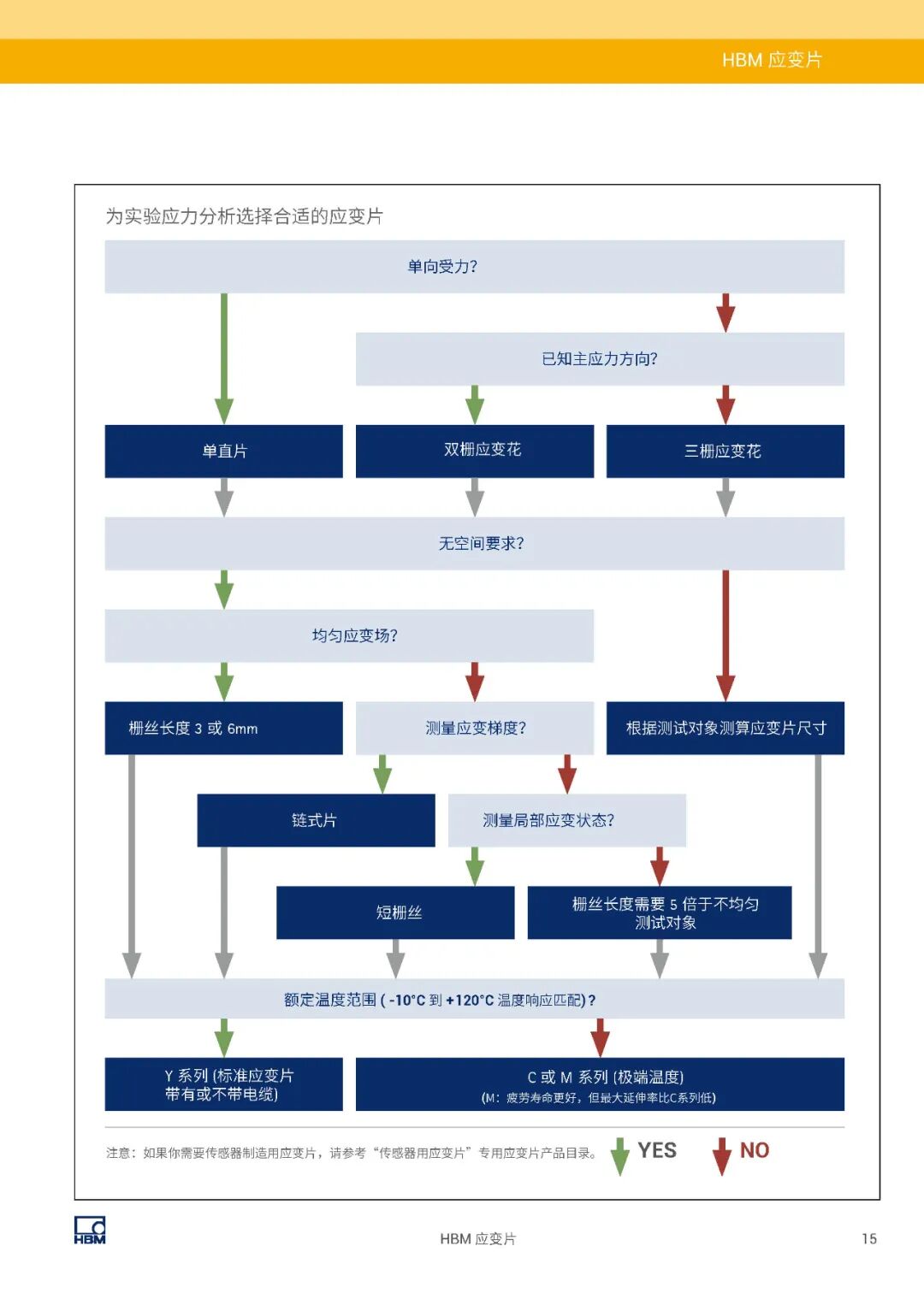

应力测试应变片选择指南:
