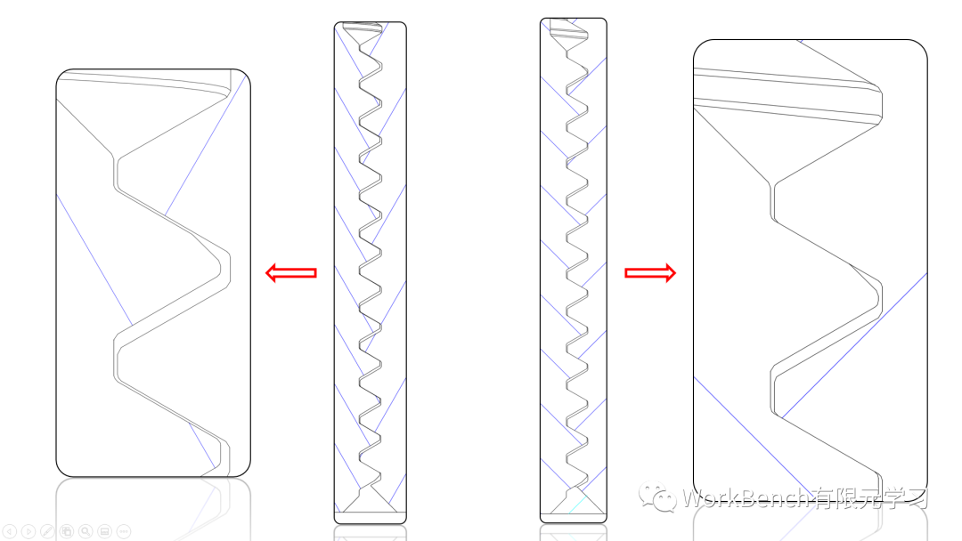

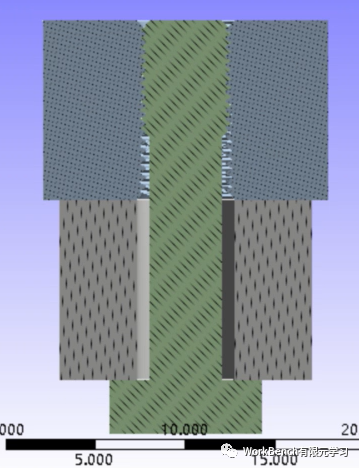

      以下是内锥螺母与普通螺母的螺纹联接区别,左边是内锥螺母,截取中间部分螺母和螺栓没有接触;而右边是普通螺母,截取中间部分螺母和螺栓有一侧的面是接触的。
Ansys WorkBench “等强度”螺纹联接之内锥螺母静力分析的图3
螺纹联接是复杂曲面,直接导入后打开系统默认无法处理会不予以显示,需要在导入模型后双击Geometry在SCDM中打开生成模型,再双击Model进入分析模块。
模型由三个零件组成,螺栓、内锥螺母(锥度1:100)和垫板。

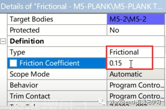

螺母与垫板、螺栓与垫板之间的接触都是有摩擦接触,接触面使用系统默认。
点击A4下Connections > Contacts > Contact Region 1/ Contact Region 2> Definiton > Type:Frictional;Friction Coefficient:0.15。

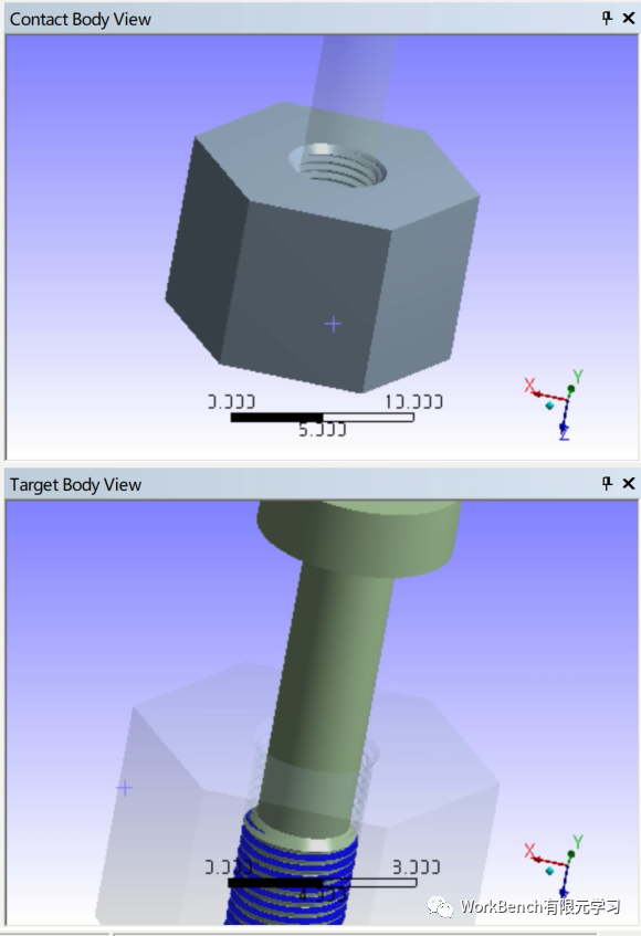

螺纹联接需要设置接触面,系统默认的接触面过于繁杂,对于内锥螺母来说,只会有一侧面受力。
根据内锥螺母的接触图选中相应面设置螺纹联接的接触。
点击A4下Connections > Contacts > Contact Region 3>Scope > Contact 和Target选择相应的面。
下图中螺栓和螺母同角度看过去,可以看到螺栓上的接触面(蓝色面),而螺母上的接触面与螺栓接触面相对,在这个角度无法看到。

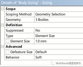

设置整体模型的网格尺寸,
右键Mesh > Insert > Sizing > 选中所有模型 > Apply;Element Size:1mm。

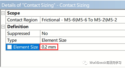

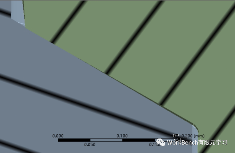

设置接触区域的网格尺寸,将其细化,
右键Mesh > Insert > Contact Sizing > Contact Region:选择螺纹联接区域;Element Size:0.2mm。

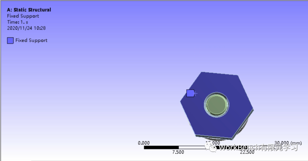

设置固定约束,
点击A5 > Support > Fixed Support > 选中螺母底面 >Apply 。

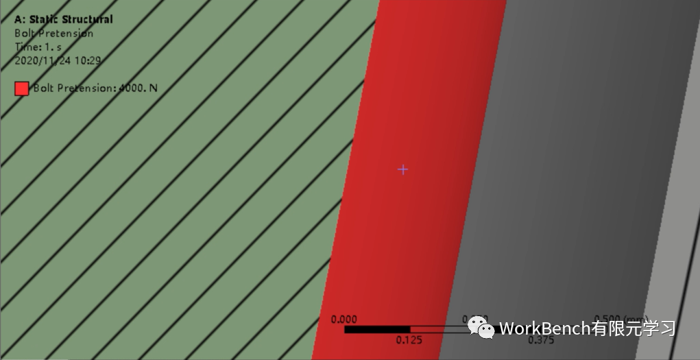

设置螺栓预紧力Bolt Pretension,
点击A5 > Load > Bolt Pretension > 将模型剖开选择螺栓杆的一个半弧面 > Apply > Preload:4000N。

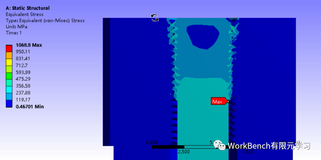

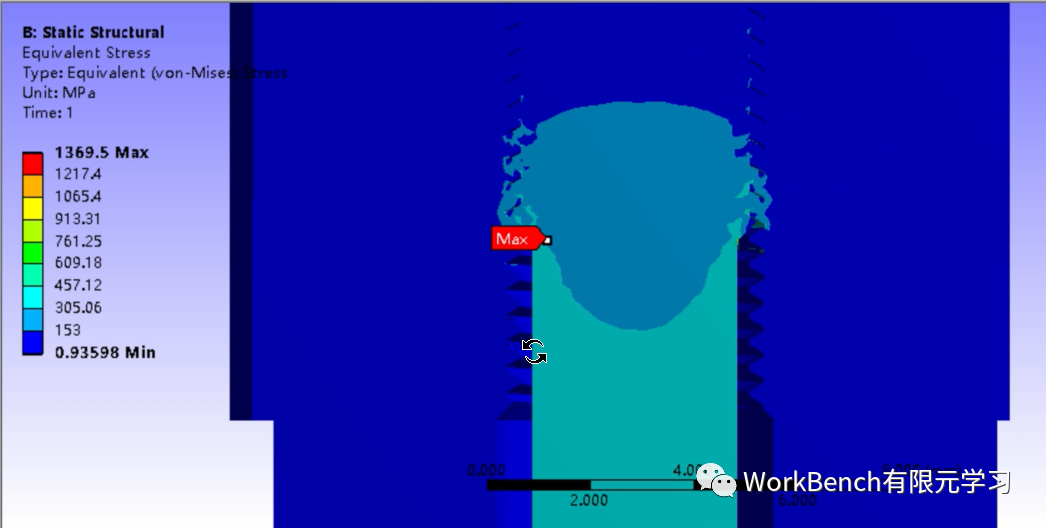

结果查看Z轴上形变、整体等效应力和螺栓等效应力,求解。
查看整体等效应力,不显示网格,显示比例1:1。
与普通螺纹联接的不同,在每圈螺纹上都有应力,虽然在下端几圈应力有些大,但是比起普通螺纹联接,更加接近“等强度”。
Ansys WorkBench “等强度”螺纹联接之内锥螺母静力分析的图11
下图是使用相同条件求解出的普通螺纹联接的应力图,很明显应力集中在前几圈。
Ansys WorkBench “等强度”螺纹联接之内锥螺母静力分析的图12

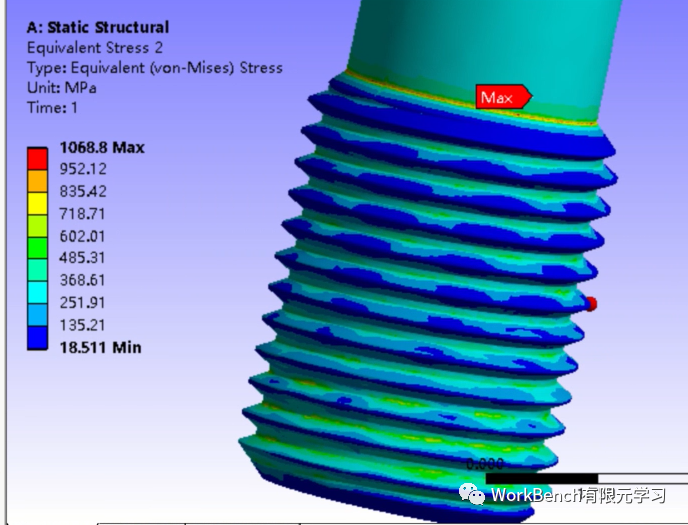

查看“等强度”螺纹联接中螺栓的等效应力,在每圈螺纹上都要一些相同颜色的应力区域。
Ansys WorkBench “等强度”螺纹联接之内锥螺母静力分析的图13
