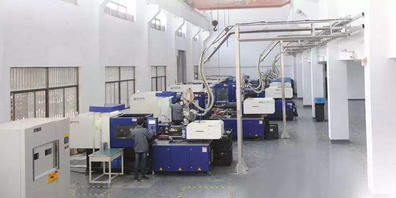

一、开机准备
1、做好生产前的准备工作。
2、打开加热开关进行加温。检查加热圈工作是否正常,如有特殊情况及时解决或找相关人员进行解决。
3、打开冷却水,以防止加热过程中后段温度过高形成塑料逆流,而堵塞加料口,延误正常开机。并且冷却水泵有无异常现象,声音是否正常,如有问题及时解决或找相关人员进行解决。
4、开机前要检查机器的电器、机械安全装置是否可靠,如有问题及时修复或找相关人员进行解决。
5、查看模具及机器的紧固螺钉是否松动,导柱与导套对插是否准确,如有问题及时解决,以免造成不必要的事故或损坏模具。按产品名称输入对应的注塑成型基准工艺条件。
注塑车间操作规程,都做到了吗?的图1
