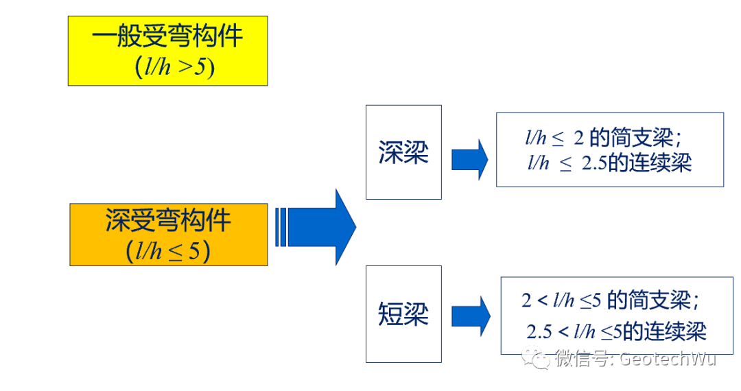

2 深受弯构件的定义
以梁的计算跨径l 与梁的高度 h 的比值l/h划分为一般受弯构件和深受弯构件:
深受弯构件(Deep Beam and Short Beam) (1)的图3

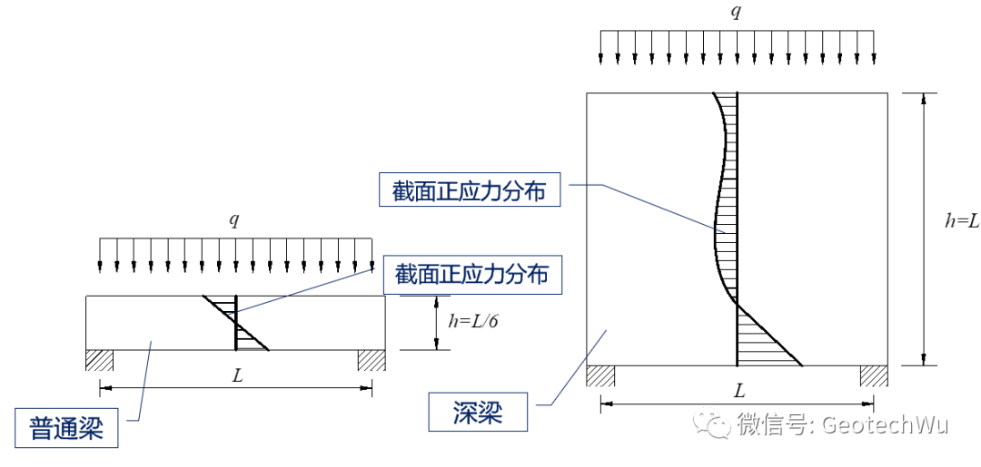

3 深受弯构件的应力应变分布
钢筋混凝土深受弯构件在受弯作用下梁正截面上的应变分布和开裂后的平均应变分布不符合平截面假定, 如下图所示。深梁的应变是非线性的, 钢筋混凝土深受弯构件的破坏形态、计算方法与普通梁有较大差异。ACI规范规定, 深受弯构件必须使用在构件深度上的非线性应变分布来设计,或者按照"支杆和拉杆模型(Strut-and-Tie Models) "来设计。
深受弯构件(Deep Beam and Short Beam) (1)的图4

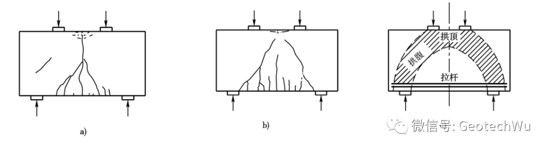

4 深梁的破坏形态
深梁定义为l/h ≤ 2的简支梁以及l/h ≤ 2.5的连续梁. 深梁的破坏有三种形式: 弯曲破坏, 剪切破坏, 局部承压破坏和锚固破坏.
4.1 弯曲破坏
当纵向钢筋配筋率 ρ 较低时,会发生正截面弯曲破坏。当纵向钢筋配筋率 ρ 稍高时,形成纵向受拉钢筋为拉杆,斜裂缝上部混凝土为拱腹的拉杆拱受力体系。受拉钢筋首先达到屈服而使梁破坏,称为斜截面弯曲破坏, 如下图所示.
深受弯构件(Deep Beam and Short Beam) (1)的图5
简支深梁的弯曲破坏
a)正截面弯曲破坏; b)斜截面弯曲破坏;
c)拉杆拱受力图式

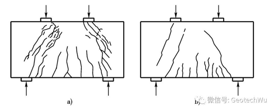

4.2 剪切破坏
纵向钢筋配筋率较高时,在梁出现许多大致平行于支座中心至加载点连线的斜裂缝,最后深梁腹混凝土先被压碎,这种破坏称为斜压破坏。深梁产生斜裂缝之后,随着荷载的增加,主要的一条混凝土斜裂缝会继续斜向延伸。临近破坏时,在主要斜裂缝的外侧,突然出现一条与它大致平行的通长劈裂裂缝,随之深梁破坏。这种破坏被称为劈裂破坏。
深受弯构件(Deep Beam and Short Beam) (1)的图6
深梁的剪切破坏
 a)斜压破坏  ;b)劈裂破坏
