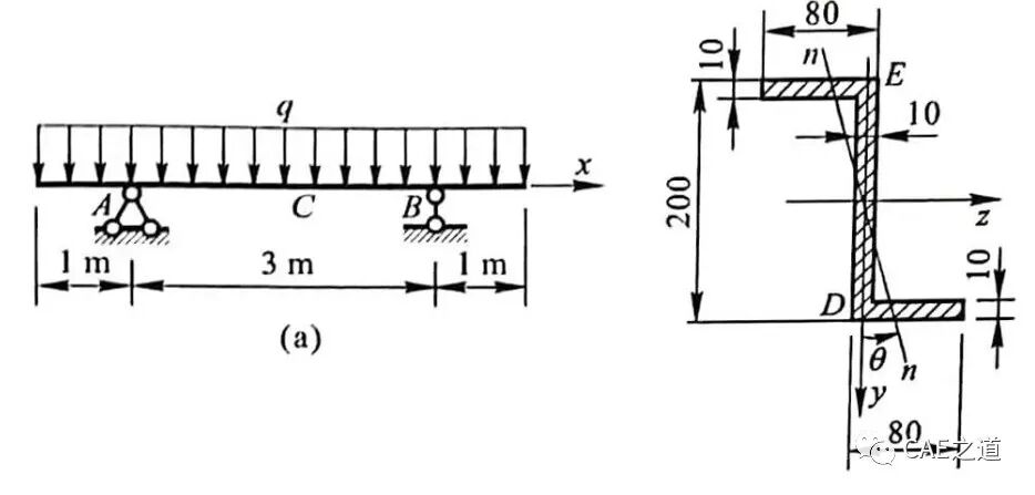

例题:一Z型型钢制成的两端外伸梁在 z平面内承受均布载荷 q = 20kN/m,其计算简图如下。已知梁截面对形心轴y、z的惯性矩和惯性积分别为 Iy=2.8283×106mm 4 Iz= 1.9313 ×107 mm4 Ixy=5.32×106 mm4 求梁的最大正应力。

一、基于广义弯曲正应力公式的计算:

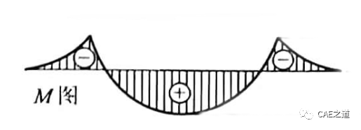

根据题意,该梁为Z型型钢不具备纵向对称平面,可知该问题为梁的非对称弯曲问题,我们首先绘制出该梁的总弯矩图如下:
非对称弯曲梁的正应力分析(二)的图2
经过计算,最大弯矩:
Mmax = 12500 N·m
根据广义上的弯曲正应力计算公式可得最大正应力:
σmax  = 146.95 MPa

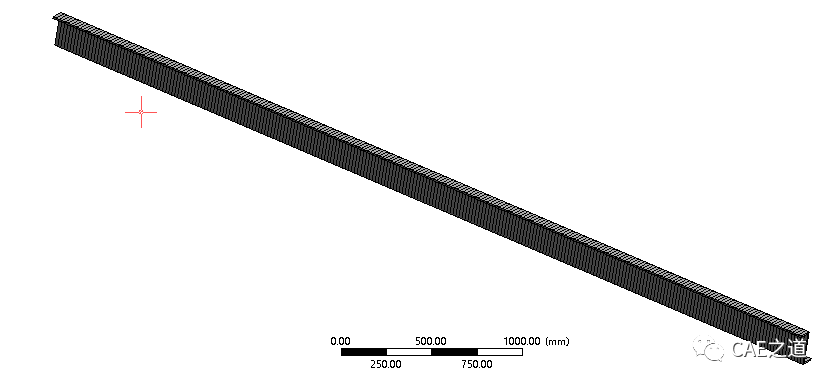

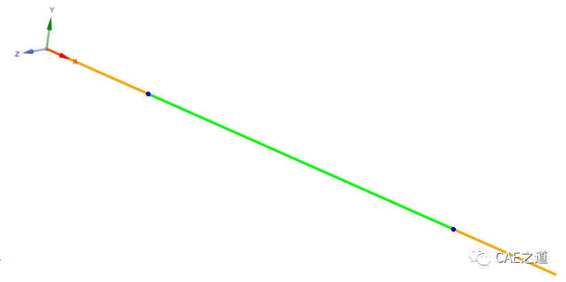

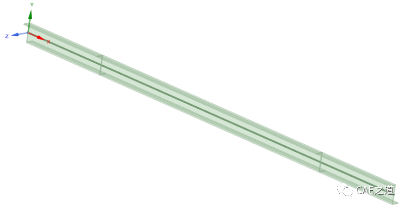

根据例题中提供的梁模型尺寸,我们在SCDM中建立梁模型。建模时应注意把受力点建出来,方便我们施加载荷。
1)建立梁的实体模型
此处我们将一根单独的梁实体模型建立成三段,方便我们施加载荷及约束;
非对称弯曲梁的正应力分析(二)的图3

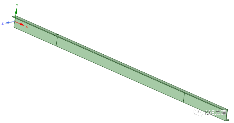

2)抽取建立梁模型
非对称弯曲梁的正应力分析(二)的图4
3)设置几何拓扑共享
修改完成后, 使用 Share命令 对梁模型进行 几何拓扑共享 设置。建立好的梁模型如下图所示。
非对称弯曲梁的正应力分析(二)的图5

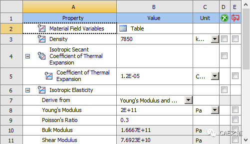

材料设置
本次分析使用默认的 结构钢材料
非对称弯曲梁的正应力分析(二)的图7

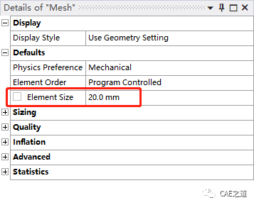

网格划分
网格尺寸设置为20mm,其余保持默认。
非对称弯曲梁的正应力分析(二)的图8

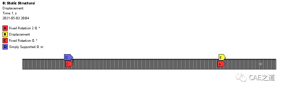

约束设置
根据题意,本例为空间(2个方向)上简支梁结构,即在Y方向为简支梁,在Z方向上亦为简支梁。其约束为:左段为固定铰支座,约束4个自由度,释放2个Y轴和Z轴旋转自由度;右端为可动铰支座约束3个自由度,释放2个Y轴和Z轴旋转、1个(X轴平动自由度在Workbench中,可以在左端使用Simple Support(固定3个平动自由度)Fixed Rotation(释放Y轴和Z轴转动)组合实现;右端使用Displacement(固定Y轴和Z轴方向平动)和Fixed Rotation(释放Y轴和Z轴转动)组合实现设置的约束如下图:

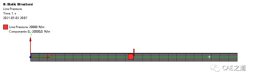

载荷设置
根据题意,本例中的载荷为20kN/m的均布载荷,可通过Line Pressure实现;作用区域为整段梁,坐标系选择全局坐标系

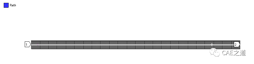

由于我们需要绘制弯矩图,所以需要建立一个Path,将结果映射到Path上。右键Model → Insert → Construction Geometry → Path,然后在Details of path中将path type切换为edge,依次选择建立的3根线体,点击Apply确定选择。
非对称弯曲梁的正应力分析(二)的图12

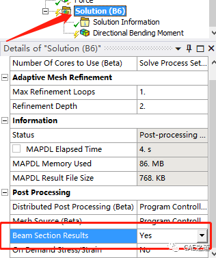

因为要提取最大剪应力,所以在求解时要打开梁截面结果
非对称弯曲梁的正应力分析(二)的图13

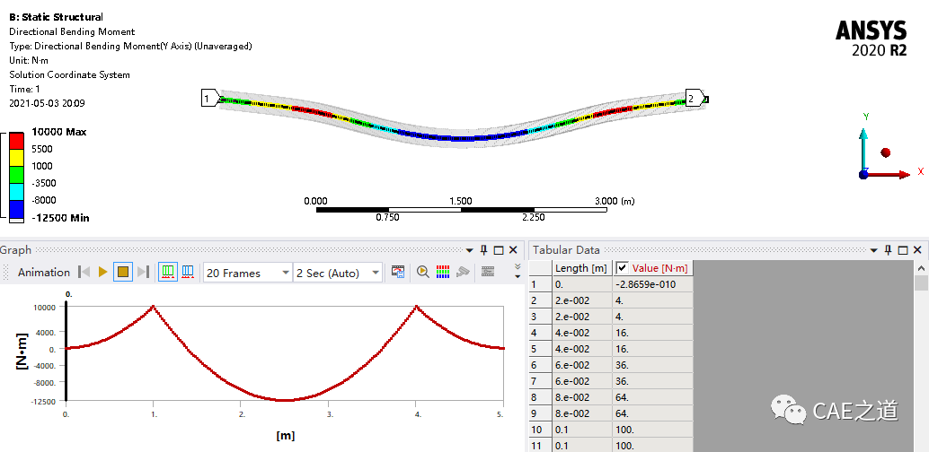

1. Y方向弯矩图:
非对称弯曲梁的正应力分析(二)的图14

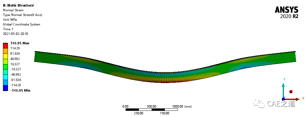

2. X方向正应力:
非对称弯曲梁的正应力分析(二)的图15
计算结果显示:
1. Y方向最大弯矩为12500 N·m,理论计算结果为12500 N·m,计算结果完全一致;
2. X方向的最大正应力为146.95 MPa理论计算结果为146.95 MPa,计算结果完全一致
注意:理论计算中惯性矩、弯矩使用的坐标系与ANSYS中的坐标系不完全一致,对比结果的时候需小心谨慎。
在本例中,如果使用对称弯曲正应力计算公式进行计算,则
σmax = 64.72 MPa
上述结果读者可以自行计算。由此可见,直接使用梁对称弯曲的正应力计算公式计算该问题, 会产生特别大的误差 ,完全失去了工程使用价值。所以在平时的计算中,应小心区分结构的对称性,合理选择计算方法。
