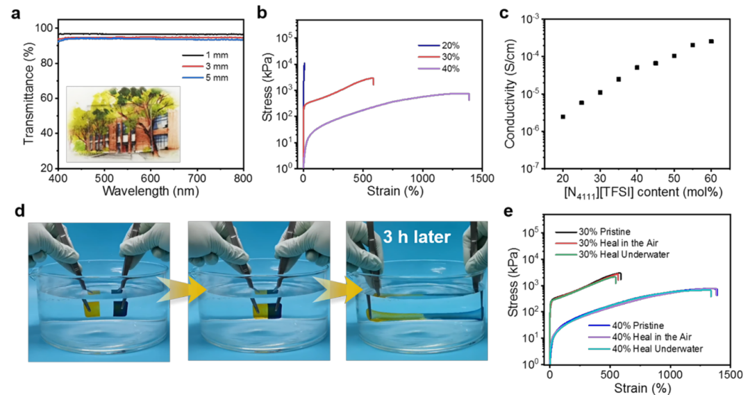

图2. 离子凝胶可调的力学性能以及水下自修复性能。
由于PIL与IL的高相容性,离子凝胶在可见光下表现出高度透明,几乎不可察觉。通过改变IL的摩尔含量,可以在很大范围内调节离子凝胶的力学性能和离子电导率。由于氟的高电负性和C-F键的强静电性质,使得PIL和IL都是非常差的氢键供体和受体,因此离子凝胶能有效地消除水分子的干扰,保持内部的离子-偶极和离子-离子相互作用,实现水下修复。
武培怡教授团队《Adv. Mater.》:可水下通信的光学伪装离子凝胶的图4
图3. 离子凝胶的水下粘附性能。
为了获得可靠、稳定的信号,柔性传感器应牢固地附着在皮肤或其他基底上。然而,在水环境中,由于水分子会在基材表面形成水合层,使得实现水下附着仍然是一个重大挑战。在该工作中,利用PIL和IL中阴离子(TFSI-)的疏水性,可以破坏水合层屏障,离子凝胶能在水环境中甚至在强酸、强碱、强盐溶液中实现快速、强力粘附,粘附强度高达681±35 kPa。

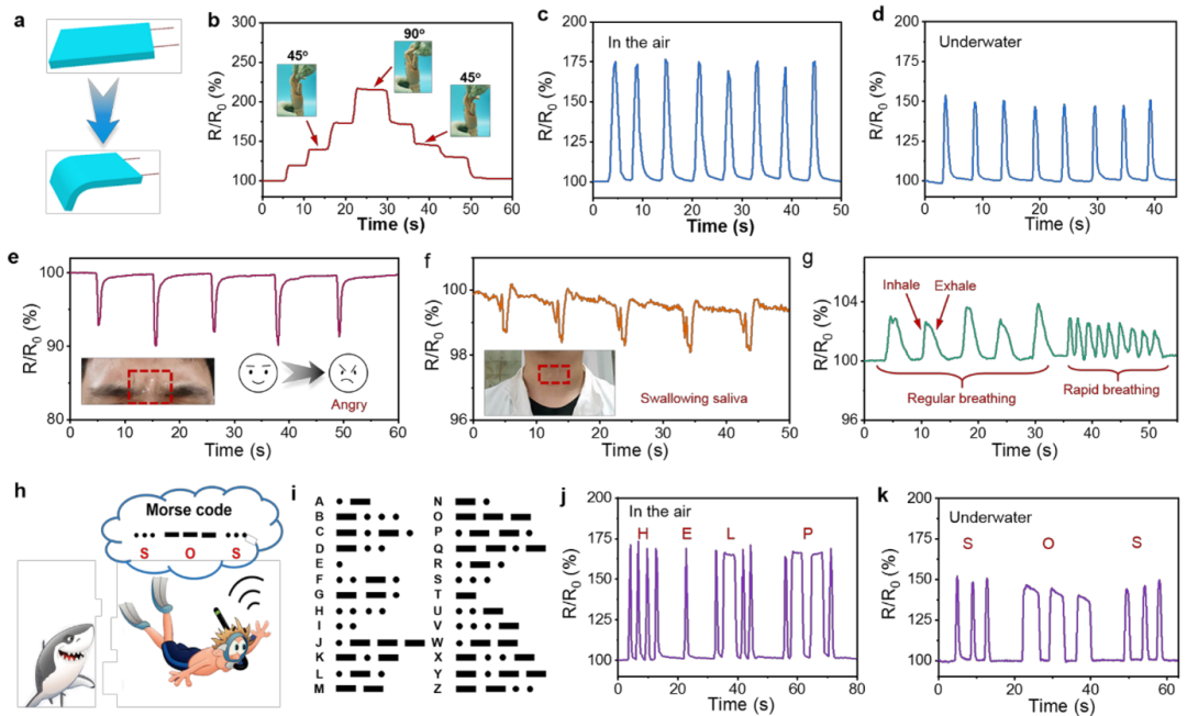

由于具有很强的自粘附性和可拉伸性,离子凝胶传感器能够动态地适应人体皮肤在运动过程中的变化,从而实现对人体运动的实时监测。不论在空气中还是在水下,离子凝胶都能对手指的弯曲、释放进行检测,并能通过摩斯码传递信息。除了对于大应变的响应外,离子凝胶传感器对于诸如面部表情的微小变化、人体吞咽唾液以及呼吸过程等人体的细微运动也有极好的响应。

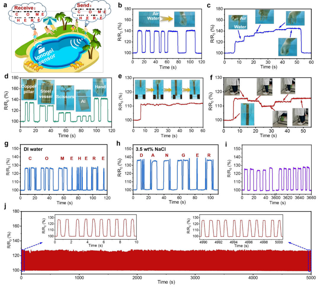

图5. 离子凝胶传感器的无接触传感性能。
除了检测基于形变的信号变化外,离子凝胶传感器还可以通过改变电子传输路径的方式实现非接触式传感和隐秘信息传递。将离子凝胶传感器放置在水下,当人体或其他物体接触水面时,传感器和接触点之间产生电位差,使得电流通过人体流向地面,从而减少了通过传感器的电子数量,导致了测量出的电阻增大。通过这种新型传感机制离子凝胶传感器可以用来感知手进入水中、识别物体,甚至识别人体的站立姿势,同时这种非接触式传感方式赋予了离子凝胶传感器具有良好的抗疲劳性能。
