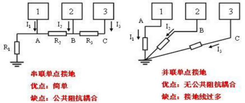

1.82 什么叫做单点接地?
答:单点接地,工作频率低(<1MHz)的采用单点接地式,即把整个电路系统中的一个结构点看作接地参考点,所有对地连接都接到这一点上,并设置一个安全接地螺栓,以防两点接地产生共地阻抗的电路性耦合。多个电路的单点接地方式又分为串联和并联两种,如图1-51所示,由于串联接地产生共地阻抗的电路性耦合,所以低频电路最好采用并联的单点接地式。为防止工频和其它杂散电流在信号地线上产生干扰,信号地线应与功率地线和机壳地线相绝缘。且只在功率地、机壳地和接往大地的接地线的 安全接地螺栓上相连(浮地式除外)。更多关于单点接地的处理方法,可以到本书学习论坛“PCB联盟网”免费下载资料学习。
电子设计基本概念100问解析(81-90问)的图1
1-51 单点接地分类示意图

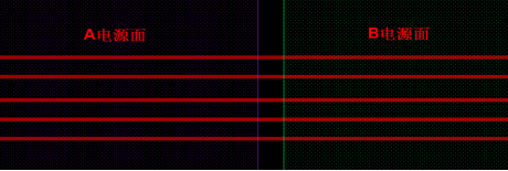

1.83 什么叫做跨分割,有什么坏处?
答:我们PCB中的信号都是阻抗线,是有参考的平面层。但是由于PCB设计过程中,电源平面的分割或者是地平面的分割,会导致平面的不完整,这样,信号走线的时候,它的参考平面就会出现从一个电源面跨接到另一个电源面,这种现象我们就叫做信号跨分割。跨分割的现象如图1-52所示。
跨分割,对于低速信号,可能没有什么关系,但是在高速数字信号系统中,高速信号是以参考平面作为返回路径,就是回流路径。当参考平面不完整的时候,会出现如下影响:
Ø 会导致走线的的阻抗不连续;
Ø 容易使信号之间发生串扰;
Ø 会引发信号之间的反射;
Ø 增大电流的环路面积、加大环路电感,使输出的波形容易振荡;
Ø 增加向空间的辐射干扰,同时容易受到空间磁场的影响;
Ø 加大与板上的其它电路产生磁场耦合的可能性;
Ø 环路电感上的高频压降构成共模辐射源,并通过外接电缆产生共模辐射。
电子设计基本概念100问解析(81-90问)的图2
1-52 跨分割现象示意图
