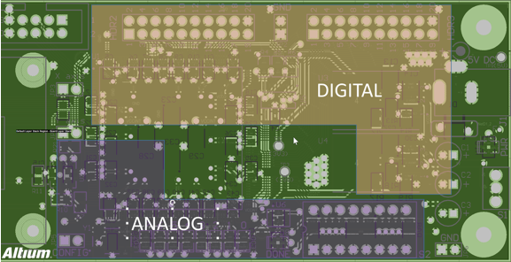

一、数字地和模拟地理解
数字地:
数字信号只有0和1,那么数字地就是0信号,但这个信号通常情况下都不为0,都会多少比0高一点。但如果没有到1的话,它仍然是0。也就是说它的高低电平都是一个范围,正是因为这样,所以数字信号的抗干扰能力强。
众所周知,数字信号的上升沿比较陡,含有丰富的高次谐波。这些高次谐波可能在数字电路中没有多大影响,因为通常高频干扰电压都很低,且数字信号的抗干扰能力强。
为什么模拟地更容易被干扰?的图1
模拟地:
模拟地是实实在在的0电位。问题就出在这里,如果把两个地直接接在一起,数字地就会将模拟地拉高,并且将数字电路中的高次谐波通过模拟地传到模拟电路中。它会实实在在影响到你对模拟量的测量。
干扰存在的根本原因是,电路板上铜箔的电阻不为0,只有将模拟地和数字地分开,将两地之间的共地电阻降到最小,才能尽量减小模拟地被干扰的程度。
二、数字地和模拟地之间的处理方式
通常数字地和模拟地之间有两种处理方式:
1.用磁珠连接
①磁珠是在高频段具有良好阻抗特性的铁氧体材料,专用于抑制信号线、电源线上的高频噪声和尖峰干扰,还具有吸收静电脉冲的能力。
②磁珠有很高的电阻率和磁导率,等效于电阻和电感串联,但电阻值和电感值都随频率变化。
③它比普通的电感有更好的高频滤波特性,在高频时呈现阻性,所以能在相当宽的频率范围内保持较高的阻抗,从而提高调频滤波效果。
2.用0欧姆电阻连接
①可保证直流电位相等。
②单点接地,限制噪声。
③对所有频率的噪声都有衰减作用(0欧也有阻抗,而且电流路径狭窄,可以限制噪声电流通过)。
