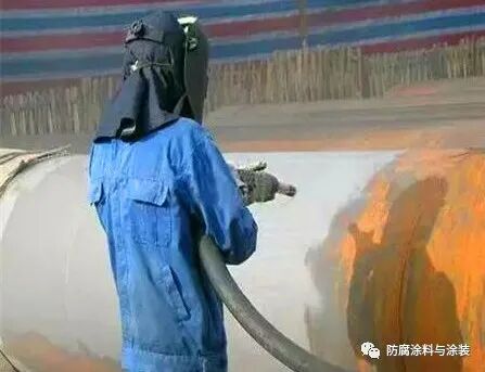

【1】喷射或抛射除锈
喷射或抛射除锈以字母“Sa”表示。有四个除锈等级:

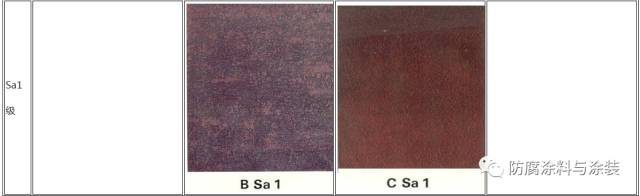

Sa1 轻度的喷射或抛射除锈
在不放大的情况下,表面应无可见的油脂和污物,并且没有附着不牢的氧化皮,铁锈和油漆涂层等附着物。

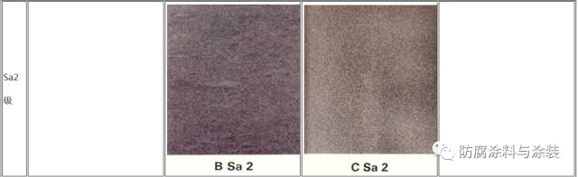

Sa2 彻底的喷射或抛射除锈
在不放大的情况下,表面应无可见的油脂和污物,并且氧几乎没有氧化皮、铁锈、涂层和外来杂质,其残留物应该是附着牢固的。

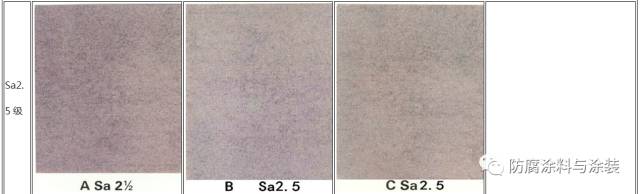

Sa2.5 非常彻底的喷射或抛射除锈
在不放大的情况下,表面应无可见的油脂、污垢、氧化皮、铁锈、涂层和外来杂质,任何污染物的残留痕迹应仅是点状或条纹状的轻微色斑。

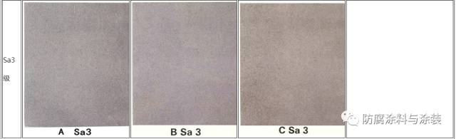

Sa3 钢材表面外观洁净的喷射或抛射除锈
在不放大的情况下,表面应无可见的油、脂、污物,氧化皮,铁锈、涂层和外来杂质,该表面应具有均匀的金属色泽。

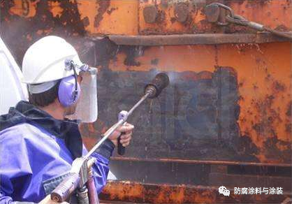

【2】手工和动力工具除锈
手工和动力工具除锈以字母“St”表示。有二个除锈等级:
St2 彻底的手工和动力工具除锈
在不放大的情况下,表面应无可见的油、脂和污物,并且没有附着不牢的氧化皮、铁锈、涂层和外来杂质。
St3 同St2 ,但更为彻底,表面应具有底材金属光泽。

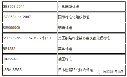

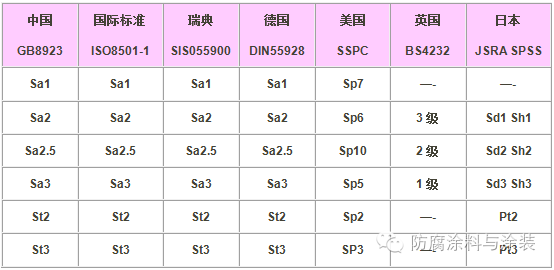

我国的除锈标准与国外除锈标准相当的对照表
注:SSPC中的Sp6比Sa2.5 略为严格,Sp2为人工钢丝刷除锈,Sp3为动力除锈。

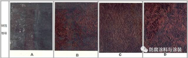

钢材表面锈蚀等级和喷射除锈等级对比图如下:
