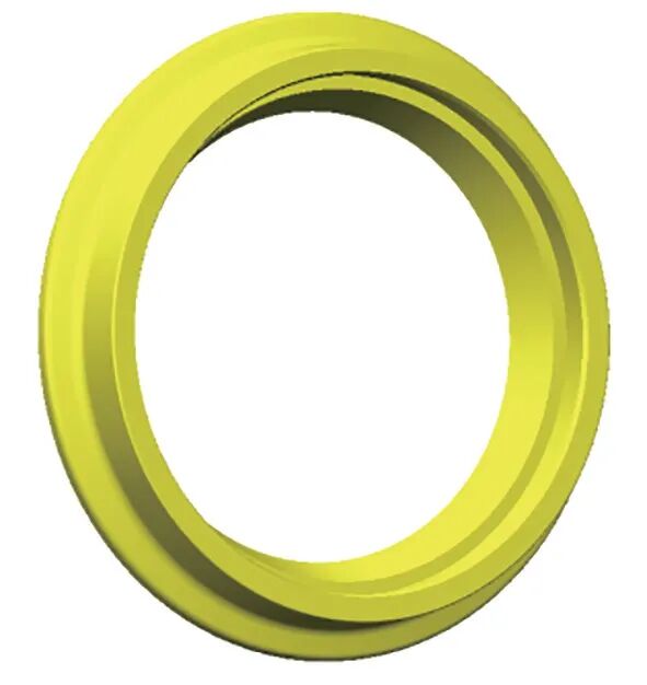

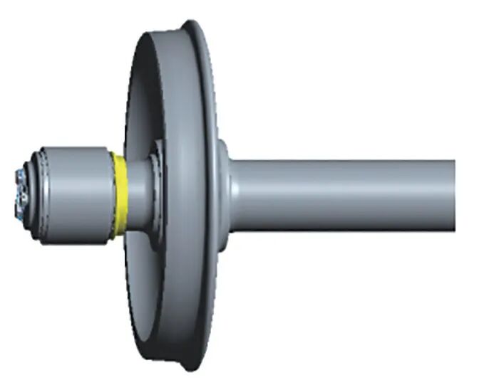

353130B 型后挡是铁路货车K6 转向架轮轴组成上的重要零件,作为轴承附件起到保护及固定轴承的作用,其技术状态直接影响车辆的运行安全,组装位置如图1 所示,加工后的后挡成品如图2 所示。
353130B 型轴承后挡锻造工艺研究的图1
图1 后挡组装示意图
353130B 型轴承后挡锻造工艺研究的图2
图2 后挡成品

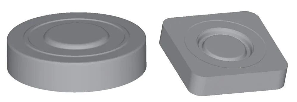

采用Creo 软件对模具进行三维建模,后挡终锻模具如图3 所示,采用Deform-3D 有限元模拟软件对原有φ100mm 下料方案及50 #钢的φ160mm、φ170mm和φ180mm三个尺寸下料方案的模锻过程进行模拟,并做对比分析。原有锻造方案模拟过程包括:镦粗→终锻;50 #钢下料方案模拟过程为终锻。
353130B 型轴承后挡锻造工艺研究的图3
图3 后挡锻模

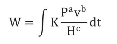

为探究不同下料方式,了解金属变形对模具磨损的情况,我们选用Archard 磨损模型,预测不同下料方式在后挡模锻过程中磨损量,其表达式为:
353130B 型轴承后挡锻造工艺研究的图4
其中,W 为磨损深度;P 为模具表面正压力;v 为滑动速度;a、b、c 为标准常数,对钢而言,a、b 取1,c 取2;K 为与材料特性相关的常数,K=2×10 -6;H 为模具初始硬度(HRC)。

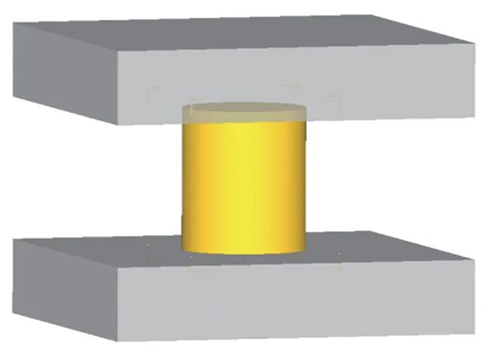

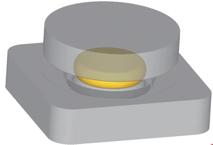

模拟初始位置

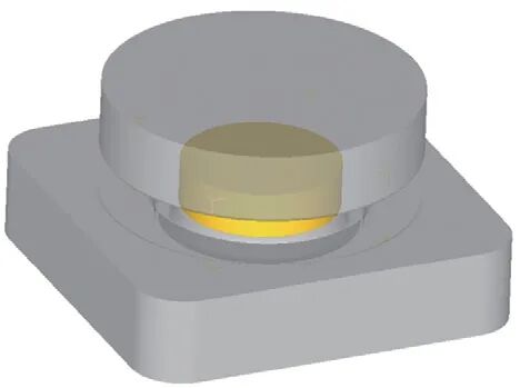

现有方案采用φ100mm 的圆钢进行下料,镦粗初始位置如图4 所示,终锻初始位置如图5 所示;50 #钢方案的下料尺寸为φ160mm×46mm、φ170mm×41mm和φ180mm×37mm,模拟初始位置如图6 所示,无需镦粗,直接进行终锻。
353130B 型轴承后挡锻造工艺研究的图5
图4 现有方案镦粗初始位置
353130B 型轴承后挡锻造工艺研究的图6
图5 现有方案终锻初始位置
353130B 型轴承后挡锻造工艺研究的图7
图6 50 #钢方案终锻初始位置现有方案镦粗模拟

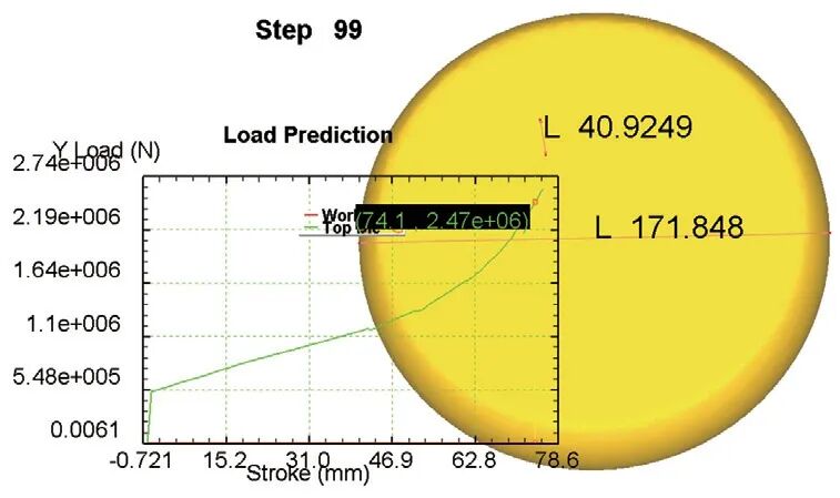

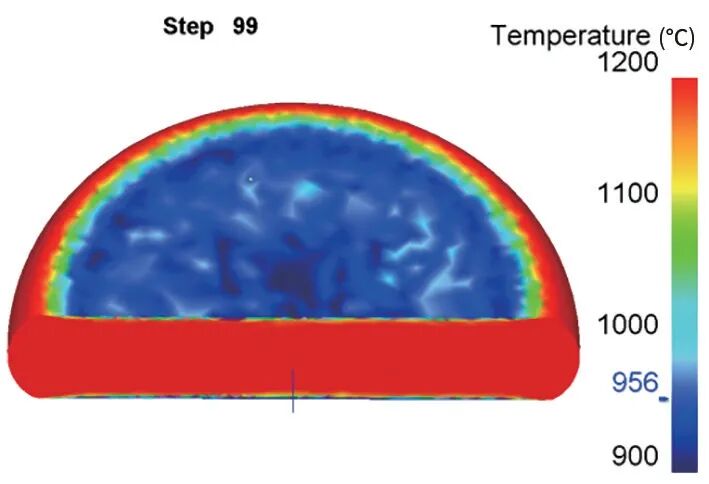

模拟到99 步时,停止模拟,镦粗模拟结果如图7 所示,此时坯料的厚度为40.9mm,最大直径为171.8mm,99 步所得的坯料将作为终锻坯料,此时所需打击力为247t。镦粗后,与模具接触的上下表面温度下降较快,变形后上下表面下降到950℃,心部温度基本未发生下降,温度场分布如图8 所示。

353130B 型轴承后挡锻造工艺研究的图9
图8 镦粗后温度场

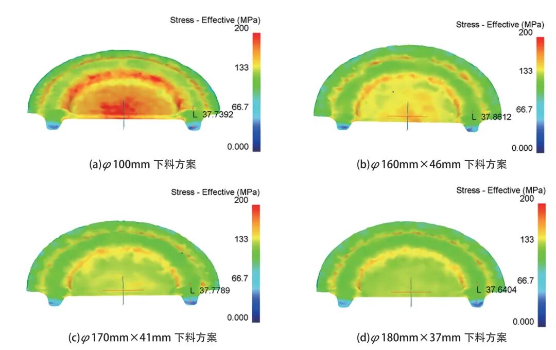

按镦粗模拟温度场及变形结果进行现有方案终锻模拟,并对50 #钢三种不同下料方案进行终锻模拟,坯料变形到厚度为37.5mm 左右时停止模拟,模拟结果如图9 所示。由图9 可以看出,不同下料方案的坯料,锻造完成时,均充满型腔,无缺肉现象。
353130B 型轴承后挡锻造工艺研究的图10
图9 不同下料方案的变形结果及等效应力分布

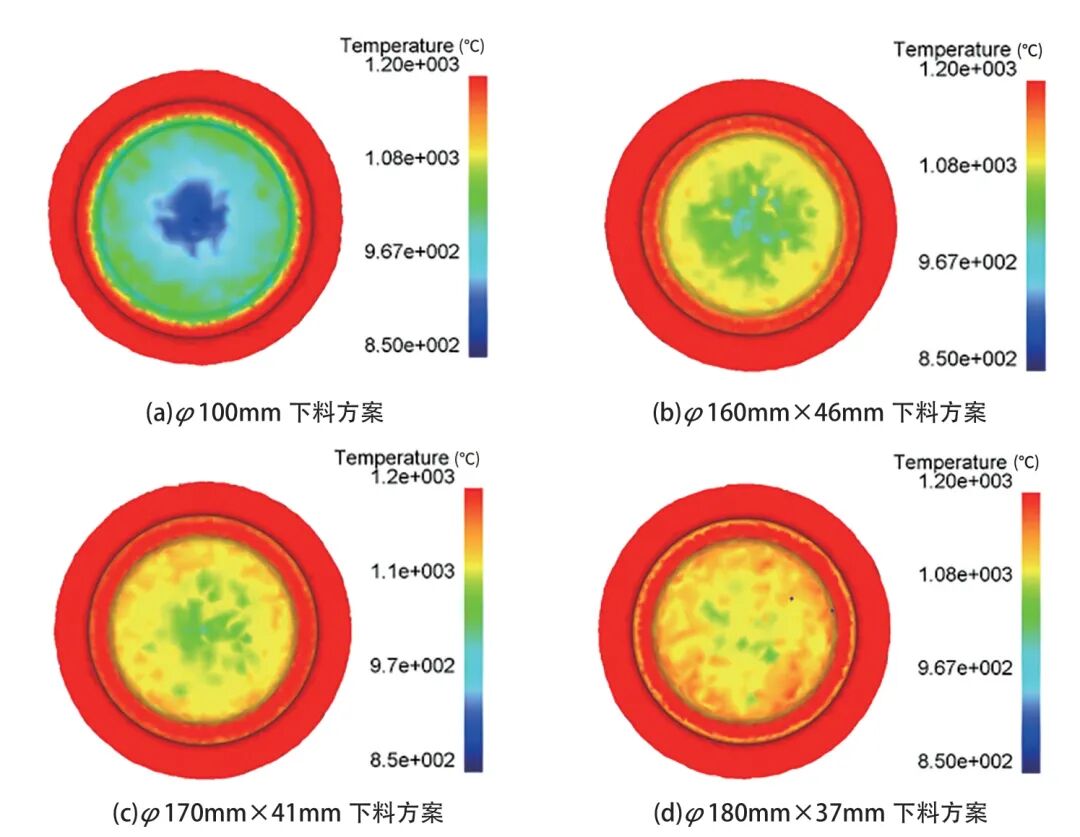

不同下料方案等效应力分布有所差异,等效应力可以反映出金属变形时的变形抗力,采用φ100mm 的35 #钢进行下料,在变形完成时,中间连皮处的等效应力较50 #钢3 种下料方案大,这说明,在坯料完成同样目标厚度的变形时,采用φ100mm 的35 #钢进行下料所需的打击力最大,这是由于该方案镦粗时存在一定的热量损失,温度降低,如图10 所示,导致金属变形抗力增大。虽然φ160mm×46mm下料方案厚度方向上变形量最大,最容易使难充型的位置充满,但是,在50 #钢3 种下料方案中,它的等效应力最大;φ180mm×37mm的下料方案等效应力最小,分布最平均,平均值在72MPa左右。

图10 不同下料方案的温度场分布

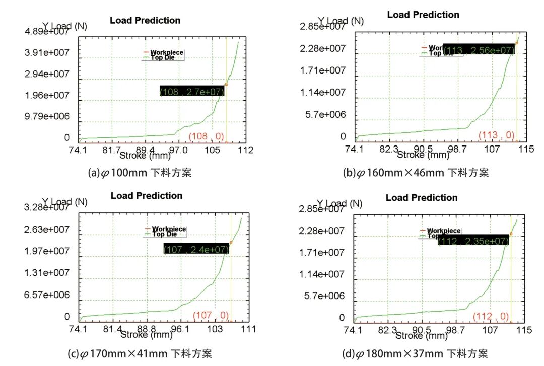

不同下料方案所需打击力如图11 所示,φ100mm 的35 #钢下料方案所需打击力最大,为2700t,φ180mm×37mm的50 #钢下料方案所需设备打击力最小,为2350t,不同下料方案的打击力变化规律与等效应力分布情况相吻合。

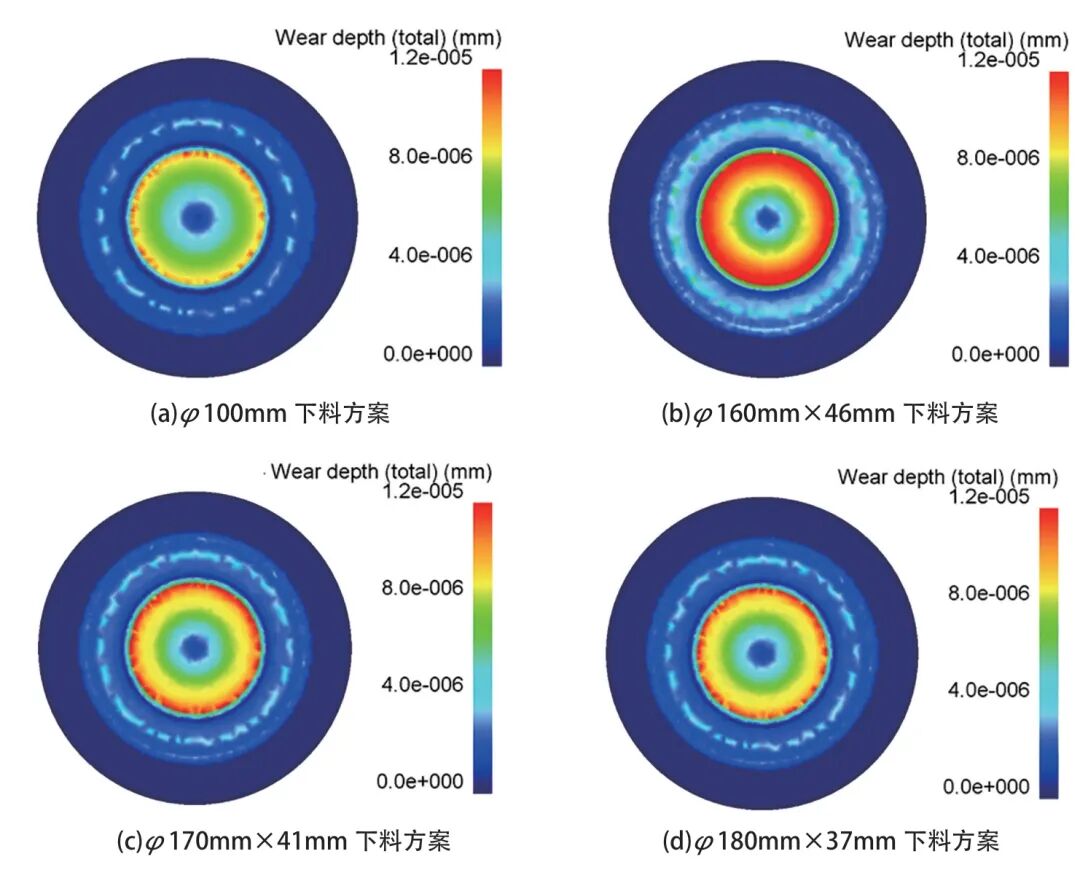

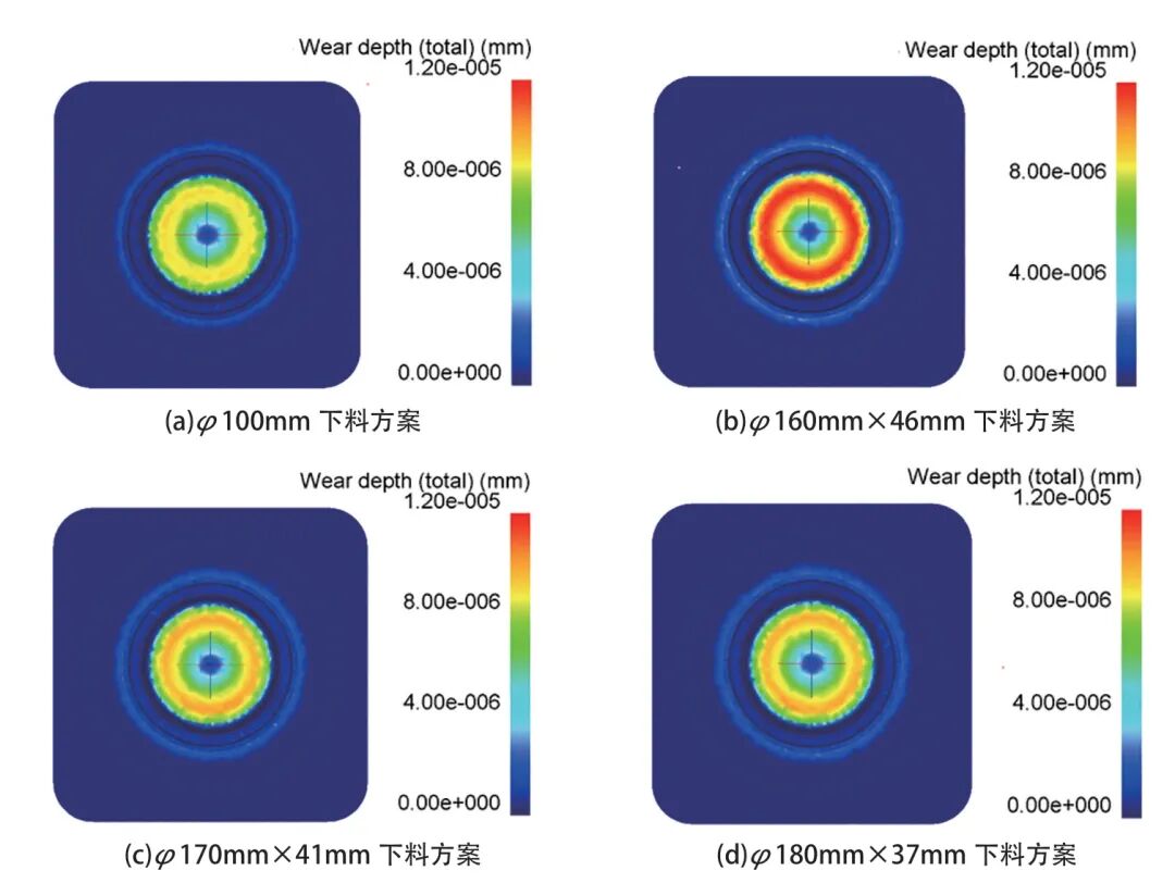

不同下料方案对上模的磨损量分布情况如图12所示,由图12 可以看出,φ100mm 的35 #钢下料方案对上模磨损最小,在50 #钢3种下料方案中,φ160mm×46mm下料方案对上模的磨损最大,φ180mm×37mm 的下料方案对上模的磨损最小,单次锻造的磨损深度在1×10 -6 ~4× 10 -6mm 之间,并且可以预测上模最可能由于磨损失效的位置是上模的凸台圆角处,该位置磨损过大,会导致切边冲孔时,冲孔处的厚度增加,降低冲孔模具刃口的使用寿命及冲孔质量,在实际生产中需要对该位置的磨损情况重点关注。
353130B 型轴承后挡锻造工艺研究的图13
图12 不同下料方案上模磨损量分布情况
不同下料方案对下模的磨损量分布情况如图13所示,磨损量的分布规律与上模相似,φ100mm 的35 #钢下料方案对下模磨损最小,下模磨损最大位置在连皮凸台平面,由于连皮最终将被切掉,所以该处磨损对后挡的毛坯生产影响不大。

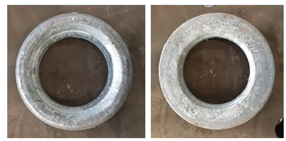

生产验证
从成形结果、材料利用率、模具寿命等方面考量,最终选择φ180mm×37mm的尺寸进行实际生产,最终得到了合格的锻造毛坯如图14 所示。
353130B 型轴承后挡锻造工艺研究的图15
图14 后挡锻造毛坯实物
