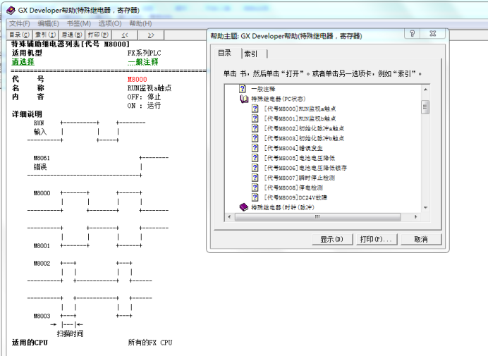

4、特殊辅助继电器:
1)触点利用型:由PLC得系统程序来驱动触点利用特殊辅助继电器线圈,在用户程序中直接使用其触点,但是不能出现它们的线圈,下面是几个例子:
a、M8000(运行监视):当PLC执行用户程序时,M8000为ON,停止执行M8000为OFF。
b、M8002(初始化脉冲):M8002仅在由M8000由OFF变为ON时的一个扫描周期内为ON,可以用M8002的常开触点,来使有断电保持的软元件初始化复位或给某些软元件置初始值。
c、M8004(错误发生):如果运算错误,则M8004变为ON,
d、M8011~M8014分别是10ms、100ms、1s和1min时钟脉冲。
2)线圈驱动型:由用户驱动程序驱动其线圈,使PLC执行特定的操作,用户程序并不使用它们的触点,例如:
A、M8030线圈通电后,电池电压低的发光二极管熄灭
B、M8033线圈通电后,PLC进入stop模式后,映像寄存器和数据存储器的值保持不变。
对于不知道怎么用途和怎么使用,可以参见软件自带的帮助功能,执行菜单命令【帮助】-【特殊继电器/寄存器】,如下图所示
