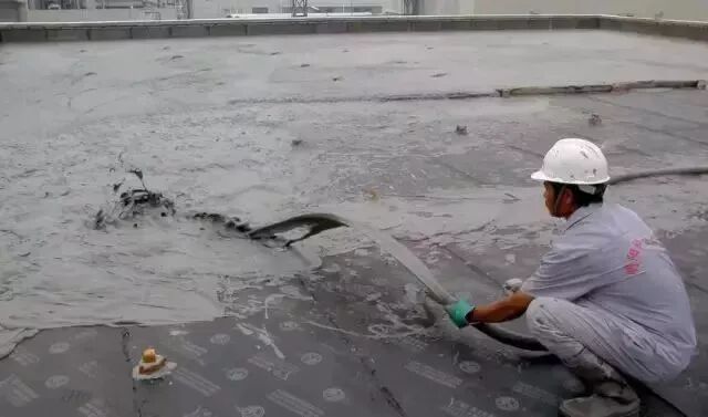

混凝土强度等级是根据混凝土立方体抗压强度值人为划分出来的,它是混凝土的特征强度。根据现行有关标准、规范规定混凝土立方体抗压强度是按标准方法制作的边长为150㎜的标准尺寸的立方体试件,与ISO试验方法一致的温度为20士2℃,湿度为95%以上的标准养护室,养护至28d龄期,按标准试验方法测得的混凝土立方体抗压强度。
关于混凝土的“十万个为什么”的图1
根据有关标准的规定,建筑材料强度等级应以材料名称加上其强度标准值来表达。故混凝土强度等级以符号C(英文混凝土Concrete的缩写)及其后面的立方体抗压强度标准值划分为:C10,C15,C20,C25,C30,C35,C40,C45,C50,C55,C60,C65,C70,C75,C80。
因为一般工程上不同部位的混凝土所受的荷载不一样,有的大,有的小,不能完全使用一种强度等级的混凝土。对于承受压力大的部位,就要用高强度等级混凝土,对于承受压力小的部位,就要使用低强度等级的混凝土,因此,混凝土分成不同强度等级,以适应不同工程的需要,通过设计计算选用。

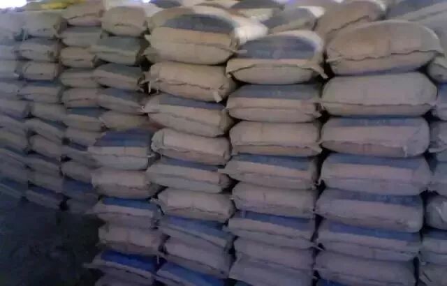

混凝土是靠水泥的胶结作用,逐渐硬化,而提高抗压强度的。由于水泥的结硬不是一下子就完成,而是随着时间的增加而逐渐完美的。在正常的养护条件下,前七天抗压强度增长较快,7d~14d之间增长稍慢,而28d以后,强度增长更是比较缓慢。也就是说,28d以后抗压强度为标准强度,作为设计和施工检验质量的标准。
关于混凝土的“十万个为什么”的图2
显然,如果以小于28d的强度作为标准强度,将使混凝土的性能不能充分发挥。如果以大于28d的强度作为标准强度,虽然混凝土的性能可以充分发挥,但由于达到标准强度的时间过长,影响了施工进度。

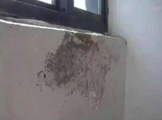

含有脂肪、植物油、糖、酸等工业废水污水都不能用来拌和混凝土。因为这些含有杂质的水会降低水泥的粘结力,使混凝土的强度下降,所以不能使用矿物水中含有大量盐类,使得水泥不能很好抵抗水的侵蚀。
对于矿物水的化学成分,必须满足国家规定的指标,或者与普通饮用淡水作对比试验,看强度不降低才能使用。
关于混凝土的“十万个为什么”的图3
至于一般自来水和能供饮用的水,都可用来拌合混凝土。具体见标准GBJ63-89。

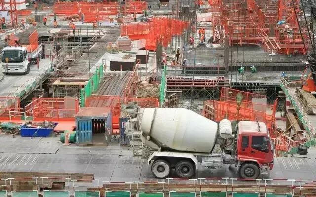

混凝土试块是衡量混凝土构件强度的标准,也就是以试块受压破坏的强度,作为构件所能具有的强度。因此,除了试块应按构件一样制作外,试块还必须有一定的数量。
因为尽管我们尽量做到试块的混凝土与构件的混凝土相同,但终究有一定的差别,如果单靠一个试块来鉴定构件的强度,恐难可靠。
关于混凝土的“十万个为什么”的图4
因此以三个一组,用三个试块的强度平均值作为这一组试块的强度(在特殊情况下需要去掉部分值),也就是以它定为构件的强度。

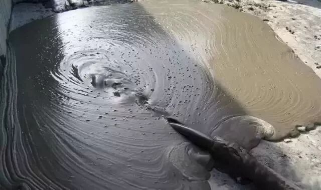

混凝土除了应有适当的强度外,还应根据使用方面的特殊要求,应该包括抗冻,抗水渗透,抗氯离子渗透,收缩,碳化,钢筋锈蚀,抗硫酸盐,抗压疲劳变形,碱骨料反应等,统称为耐久性。
关于混凝土的“十万个为什么”的图5
抗渗性:指混凝土抵抗液体和气体渗透的性能。由于混凝土内部存在着互相连通的孔隙和毛细管,以及因振捣欠密实而产生蜂窝、孔洞,使液体和气体能够渗入混凝土内部,水分和空气的侵入会使钢筋锈蚀,有害液体和气体的侵入会使混凝土变质,结果都会影响混凝土的质量和长期安全使用。混凝土的抗渗性用抗渗标号P表示。
如P4表示在相应的0.4N/㎜2水压作用下,用作抗渗试验的6个规定尺寸的圆柱体或圆锥体试块,仍保持4个试块不透水。混凝土的抗渗标号一般分为P4、P6、P8、P10、P12。

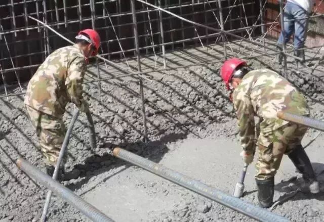

自然养护即是混凝土在自然条件下(温度不低于+5℃,湿度90~100%)进行养护。
如前所述,在自然养护温度下强度增长极慢,7d的龄期仅能得到28d(混凝土28天后的强度)30~70%,要保证拆模强度和出厂强度则需要较长的时间。这就会延长整个生产过程的循环时间,同时要求配有大量的模板设备和占用大量的生产面积,增加基建投资。
关于混凝土的“十万个为什么”的图6
为了加快混凝土强度的增长速度就可采用蒸汽养护,利用蒸汽加热混凝土,使混凝土在较高温度(70~90℃)及较高湿度(约90%以上)的条件下迅速硬化。但是在气候比较温暖的地区仍然是适于采用自然养护的。这样可以节约燃料和相应的一套设备投资,降低成本。

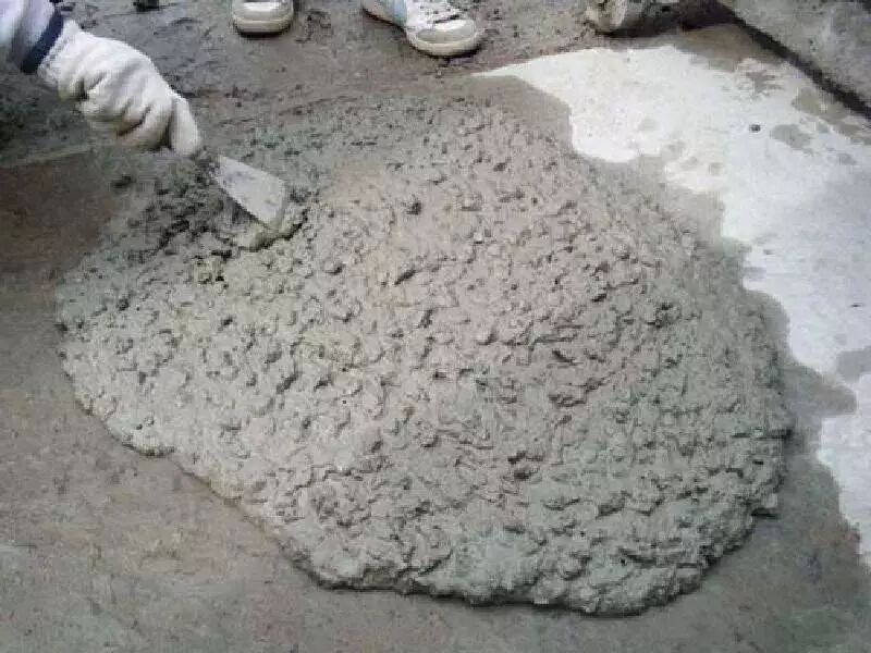

什么是混凝土的和易性?
混凝土的和易性是指混凝土混合料的成份能不能保持均匀,以及在生产操作时是不是容易浇灌、振捣的性能。
关于混凝土的“十万个为什么”的图7
混凝土的和易性是一项综合指标。它包括混凝土的流动性、粘聚性和保水性三个内容。
混凝土的流动性是指混凝土拌合物在自重力或机械振动力作用下易于产生流动、易于输送和易于充满混凝土模板的性质。
混凝土的粘聚性是指在生产过程中,组成混凝土混合料的材料之间,不致产生分层、离析现象,有一定的粘聚能力。
混凝土的保水性是指在生产过程中,混凝土混合料不致产生严重的泌水现象,有一定的保水能力。
怎样测定混凝土的和易性?
目前,还没有能够全面测定混凝土混合料和易性的方法,通常是测定其流动性,再凭经验判断其粘聚性和保水性。
关于混凝土的“十万个为什么”的图8
测定混凝土的流动性最常用的方法是坍落度法。测定时,将混凝土混合料分三层装入标准尺寸的圆锥坍度筒中,每装一层,用直径为16㎜的捣棒垂直而均匀地自外向里插捣25次,三层捣完后,将筒口混合料刮平,然后将筒垂直提起,放在一旁,这时混合料便由于自重而发生坍落现象,量出向下坍落的尺寸(㎜),就叫坍落度。坍落度愈大,表示混凝土的流动性愈大。
在做完坍落度试验后,可以同时观察混凝土的粘聚性、保水性。如果混凝土表面不出现过多的水分,说明保水性好。并可用捣棒从侧面轻轻敲击混合料,粘聚性好的混凝土,在敲击下不会松散崩塌。
坍落度试验只适用于塑性混凝土和低塑性混凝土;对于干硬性混凝土,则常常采用测定工作度的方法。需要使用维勃稠度仪测定其工作度。

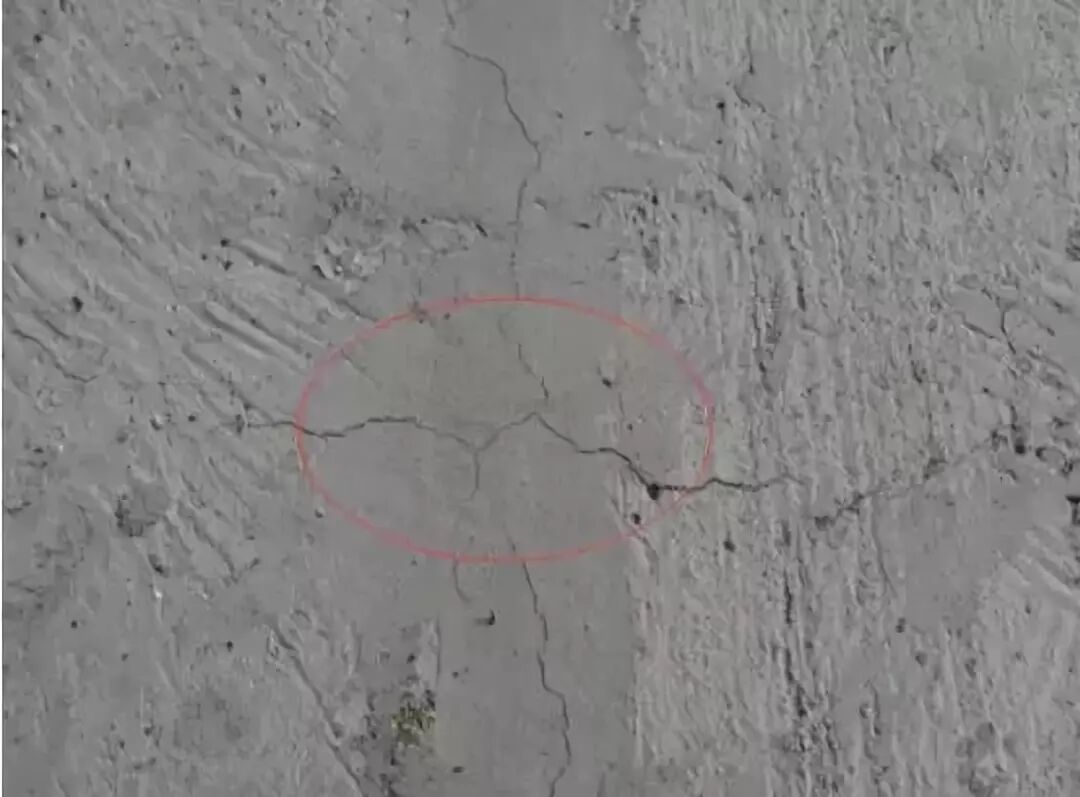

混凝土硬化后产生龟裂是什么原因?
混凝土硬化后产生龟裂之原因甚多,一般是受两种以上之原因而造成龟裂。
关于混凝土的“十万个为什么”的图12
通常混凝土结构物负荷过重而产生拉应力,若混凝土抗拉强度不抵拉应力,便产生龟裂。混凝土变形之原因包括干燥收缩、温度变化、化学作用以及结构上之因素,此时应就材料、配比、养护等方面设法使收缩量减少,另一方面则应从施工、设计上设法弥补先天性易龟裂之各种状况。
