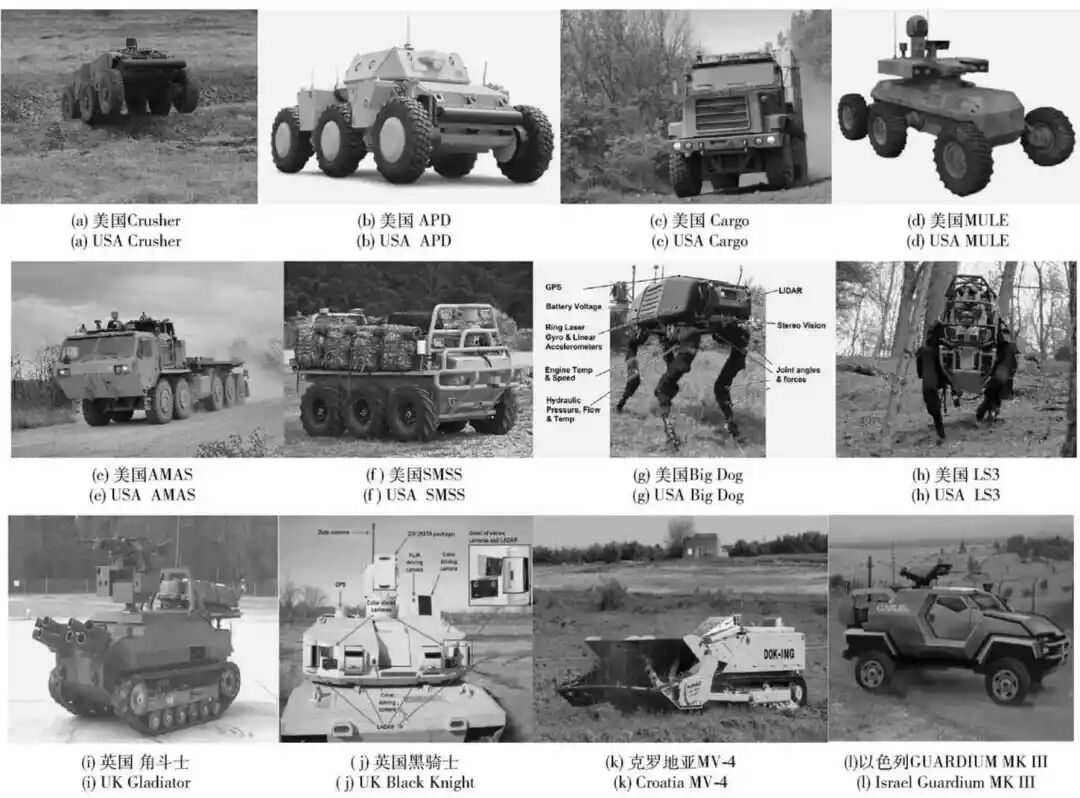

军用地面无人机动平台的研究要早于无人驾驶汽车,最早可以追溯到20世纪30年代前苏联开发的无线遥控坦克。第二次世界大战期间,英国和德国也相继研发出无线遥控履带战斗车辆[4]。后来军用无人机动平台的研究逐步扩展到半自主地面无人机动平台和自主地面无人机动平台。
20世纪80年代,美国国防部(DOD)专门制定了无人作战系统发展的战略计划,对地面无人作战平台的研究进行大规模资助[2]。此后的20年,美国先后制定了联合机器人(JRP)计划[5]、Demo计划[6-7]、战术移动机器人(TMR)计划[8]、无人地面战斗车辆(UGCV)计划、越野机器人感知(PerceptionOR)计划[9-10]、FCS计划[11]、LAGR计划[12]、UPI计划[13]等,力求发展由地面无人机动平台和武器系统构成的无人作战系统[14]。美国国防高级研究计划局(DARPA)分别于2005年和2007年举办了越野挑战赛[15]和城市挑战赛[16],极大地推动了传感器、相关算法和地面无人机动平台系统集成技术的发展[17]。UGCV计划中由卡耐基梅隆大学(CMU)国家机器人工程中心(NREC)研发的Crusher(前身为Spinner)是一种针对于大范围复杂越野路面的下一代无人高机动平台。它利用航拍地图评估运动风险,进行轨迹规划,使用车载传感器来检测从地图数据无法辨别的或是后出现的障碍[18],通过特殊的悬挂系统和驱动系统设计适应各种路面的行驶要求。截至2007年,该平台已经能在岩石、壕沟、陡坡、灌木丛等各种类型路面自主行驶超过250 km[13].另一项比较瞩目的研究便是美国陆军坦克机动车辆研发与工程中心研制的APD地面无人机动平台。该平台采用混合电驱动技术,以柴油机为原动机,装备锂离子电池,通过6个轮毂电机驱动平台前进[19];除此之外,该平台配备自主导航系统,能以80 km/h速度行进中躲避障碍,具有实时人工操纵和自主机动的能力。Crusher和APD地面无人机动平台在极端环境下具有较好的燃油经济性、较高的生存能力和较强的承载能力,展现了下一代军用无人机动平台对各种类型越野路面突出的适应能力和机动性能。2013年CMU NREC与奥什科什国防公司合作研发了为美国海军陆战队提供后勤保障的Cargo地面无人车辆,该平台有3种工作模式——自动驾驶模式、影子模式和遥控模式,并且可以与有人驾驶车辆混编成车队,使得一个操作者可以操控多辆无人机动平台,能保证在较低风险的情况下使用较少的人力完成后勤补给任务[20]。除上述平台外,美国现役或在研的地面无人机动平台还包括洛克希德·马丁公司的AMAS平台[21]、SMSS平台[22]和MULE ARV-A(L)平台[23],波士顿动力公司的Big Dog[24-25]、LS3仿生机器人[26]等。
除了美国,其他国家也积极开展无人机动平台的相关研究,比较著名的有英国BAE系统公司的角斗士(Gladiator)新型战术地面无人车辆[27]、黑骑士(Black Knight)无人装甲车[28],德国Diehl BGT防务公司的CANGURU地面自主车辆,克罗地亚DOKING公司的MV系列无人扫雷车[29],以色列G-NIUS无人地面系统公司的GUARDIUM MK系列高机动性能无人战斗车辆[30]和中国兵器工业集团公司的混合动力无人地面车辆。其中,黑骑士无人装甲车体现了目前无人战斗机动平台技术的最高水准。该平台拥有30 mm速射火力系统、全地形通过能力、先进的全频谱传感系统(由NREC提供)、完善的战术数据链和自主导航系统,可加装通用导弹发射装置等重型武器,其实战化色彩远远超过全球正在服役的各类地面无人机动平台。图1列出了上文提到的部分军用地面无人机动平台。

军用地面无人机动平台技术发展综述的图1
图1 军用地面无人机动平台
Fig.1 Military maneuvering unmanned ground platforms
