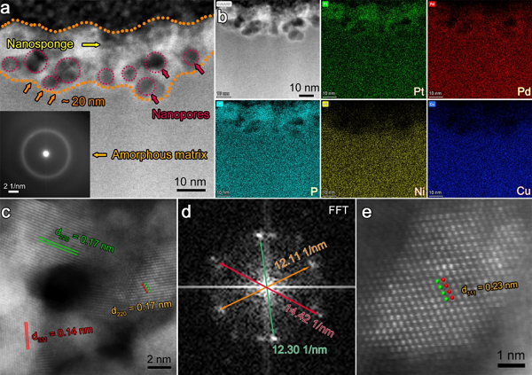

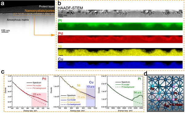

作者们通过原子级球差电镜、电子能量损失谱(EELS)、X射线光电子能谱(XPS)、电感耦合等离子体发射光谱(ICP-OES) 与DFT相结合,从实验和理论的角度上验证了脱合金过程可诱导催化剂表面纳米孔周围自发的形成PdPtP和PdPt纳米晶结构并伴有轻微的晶格畸变效应,这主要归因于金属玻璃本征结构中原子的高度扩散性和化学均质性。

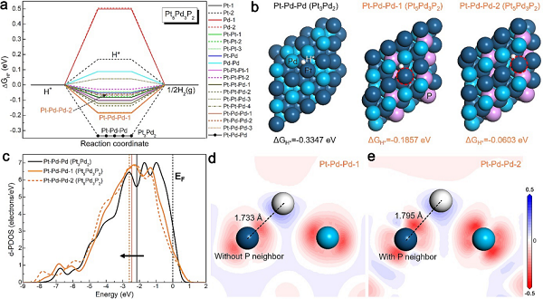

通过进一步理论计算其局域的原子配位环境得出,自发形成的PdPt纳米晶可在水分子分解步骤(water dissociation step)有效降低其反应能量势垒使其快速分解成氢质子(H*),与此同时,PdPtP纳米晶在稳定H*的吸附/解吸过程中扮演着重要角色,突出了此HEMG的独特结构特征对均匀纳米孔形成及其多元成分的潜在优势。

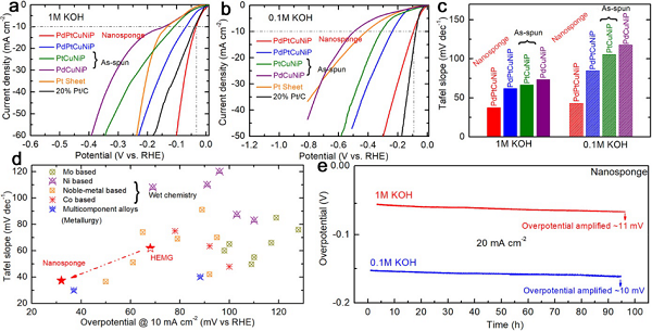

由于这种独特的合金成分及结构设计,此HEMG催化剂在碱性(1M和0.1 M KOH)及酸性(0.5M和0.05M H 2 SO 4 )电解液中兼表现出良好的析氢活性,在10mA cm -2 的电流密度下其过电位仅为32 mV、93 mV(1M和0.1 M KOH)和62 mV、73 mV(0.5M和0.05M H 2 SO 4 ),同时表现出近100小时结构性能稳定性。此HEMG合金催化剂独特的结构成分设计理念将为下一步对廉价HEMG催化剂提供重要的理论基础和方向。

2.HEMG的空间结构表征。a,纳米海绵结构截面HAADF-STEM图像;插图为非晶基体的SAED图像;b, HAADF-STEM图像和表面元素分布(多孔区域主要为Pt、Pd、P元素,Cu、Ni元素已脱掉);c,HAADF-STEM高分辨图像(Pt5Pd3P2区域);d,(c)区域的快速傅里叶变换(FFT)模式;e,HAADF-STEM高分辨图像(Pt3Pd2区域)。

3.纳米晶成分分析和原子排列。a,纳米海绵状HEMG的截面HAADF-STEM图像;b,截面区域EELS分析;c, 302-2348 eV的EELS谱以及Pd、Ni、Cu和Pt的元素定量;d,Pt5Pd3P2纳米晶DFT模型,显示了P原子间隙固溶引起的晶格畸变。

4.电化学行为。在扫描速率为5 mV s-1下,a, 1.0 M和b, 0.1 M KOH溶液中HEMG及对照组的极化曲线;c,Tafel slopes;d,电化学HER活性比较;e,HEMG在1.0 M和0.1 M KOH溶液反应稳定性。

5. DFT模拟。a,Pt5Pd3P2纳米晶不同局域配位环境引起的吉布斯自由能(ΔGH*)变化;b,在Pt3Pd2和Pt5Pd3P2纳米晶表面的Pt-Pd-Pd空心位点上H*吸附的局部化学环境与相应的ΔGH*数值;c,(b)中相邻环境不同的Pt-Pd-Pd位点的d-PDOS;黑色虚线表示费米能级、黑色实线、棕色实线和虚线突出显示相应的d带中心。d,无P配位和e, 有P配位的电子密度差比较;红色和蓝色分别表示电子的消耗和富集,单位为e/Å3。
