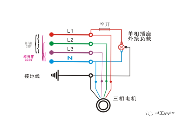

选择线径和开关容量,功率和电流的计算是基础,一定要掌握!的图1
三相单相用电器线路示意图

相电压:火线(相线L)与零线N之间的电压,一般为市电220V。
线电压:任意两根火线(相线L)之间的电压,一般为380V。
线电压:380V,相电压:220V。
1、线电压与相电压关系公式:
线电压=√3相电压
2、计算:
220V*√3≈380V
三相电是三根相线,相线与相线之间是380V。
其中的任意一个根相线和零线之间就是220V。
需要220V电压方法就是在380伏上取一根相线和零线组成连接就可以了。

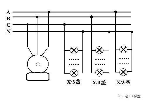

选择线径和开关容量,功率和电流的计算是基础,一定要掌握!的图2
四、220V阻性电器功率与电流计算
阻性类电器:
白炽灯、电热器、电热杯、电饭锅、电熨斗等。
阻性类电器工作时其电流波形为正弦波,功率因数很高,接近1.0。
即Cosφ=1,只有电路中是纯阻性负载,或电路中感抗与容抗相等时,才会出现这种情况。
1、公式:
电流=功率/电压*功率因数
2、1000W计算电流:
I=1000/220=4.5A
即阻性类电器1KW功率其工作电流为4.5A。
功率=电压*电流*功率因数0.6

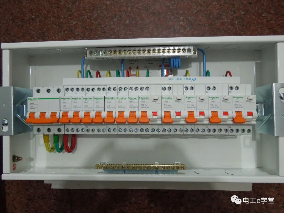

选择线径和开关容量,功率和电流的计算是基础,一定要掌握!的图3
家用配电箱
