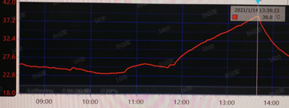

   中国北方某工厂2021年1月中旬对一台250KW电动机进行维护,补充润滑脂。电机使用的是双深沟球轴承结构,轴承型号为6316/C3。轴承原来使用的润滑脂为某国际品牌2号脂,现场添加润滑脂10克左右。
    补充润滑之后,电机轴承振动开始上升,同时电机轴承温度开始上升。经过将近2个小时,电机轴承的温度和振动仍然保持上升趋势。其中电机轴承温度有25摄氏度左右上升至39摄氏度左右。
    现场准备切机,此时电机轴承温度开始下降,电机轴承振动明显下降。电机状态逐步回复,随之取消切机预案。
 电机轴承温度如下图所示:
电机轴承故障案例分享——添脂后升温的图2
    现场工程师查询这台电机历史故障记录发现2020年11月出现过类似现象,持续月3.5小时。2020年9月类似情况出现,持续40分钟。
    现场工程师希望了解问题所在。

   笔者注意到,电机补充润滑的时间是1月中旬,电机所在地为中国北方。联合油脂经过3个多小时回到正常状态的症状,笔者推断润滑脂添脂的之前,并没有做同温处理。经询问,果然证实,添加润滑脂之前没有同温处理,直接补充润滑。并且,这种添加方法一直使用。观察前几次相似案例,不难发现11月份的案例与当下案例几乎一致,而9月份的案例症状轻。这正负荷笔者判断。因此破案,建议以后补充润滑之前做适当的同温处理。
原理解析
   上面所谓同温处理指的是电机轴承补充润滑之前,尽量缩小新油脂与老油脂的温度差。通常的做法是将马上需要补充润滑的油脂放置在室内一段时间,再添加。
    这时候因为,润滑脂的稠度随着温度的上升而下降,随着温度的下降而上升。电机轴承内部润滑脂与电机轴承温度相同。而放置在环境中的润滑脂与环境温度相同。
    中国北方冬季环境温度常常较低,因此油脂稠度较高。将冷的润滑脂添加入热的润滑脂之后,两者稠度不同,因此在轴承运转的时候会出现油脂搅拌,以及冷油脂相对结块无法融入的现象。由此带来的就是轴承温度上升,振动增加。
    但是随着运行时间加长,润滑脂同温完成,若此时轴承滚道与滚动体表面尚未出现损伤,则故障现象自行消除。
