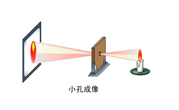

1、小孔成像
在战国初期,我国学者墨子(公元前468年-公元前376年)和弟子们完成了世界上第一个小孔成像的实验,并记录在《墨经》中:“景到,在午有端,与景长。说在端。”“景。光之人,煦若射,下者之人也高;高者之人也下。足蔽下光,故成景于上;首蔽上光,故成景于下。在远近有端,与于光,故景库内也。”
此文解释了小孔成倒像的原因,指出了光沿直线传播的性质。这是对光直线传播的第一次科学解释。
而西方世界直到公元前350年,古希腊学者亚里士多德提出光学法则,西方人从此了解小孔成像的光学原理。

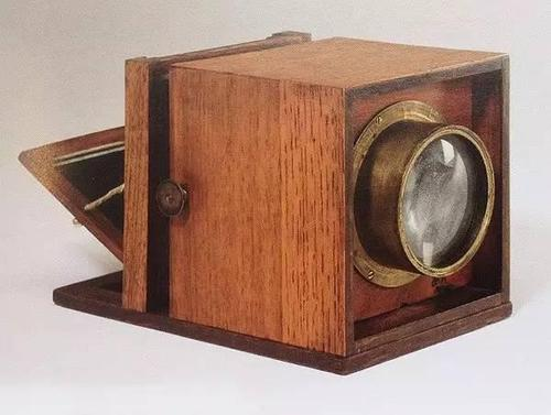

十五世纪末期,人们根据小孔成像原理制作了暗箱(Camera Obscure),这实质上是相机的雏形。意大利人达文西在著作中记述了这种暗箱,描述人们利用该工具写生和绘画。
1553年,意大利人玻尔塔发表了《自然魔术》一书中详尽介绍暗箱的使用,利用这种工具,只要用铅笔将影像反射在画纸的,描绘出轮廓,再着色即可完成一幅很有真实感的完全符合真实比例的画像。

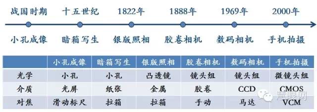

回顾一下摄像头发展历程:
4万字一文带你看懂车载摄像头技术、市场、发展前景的图6

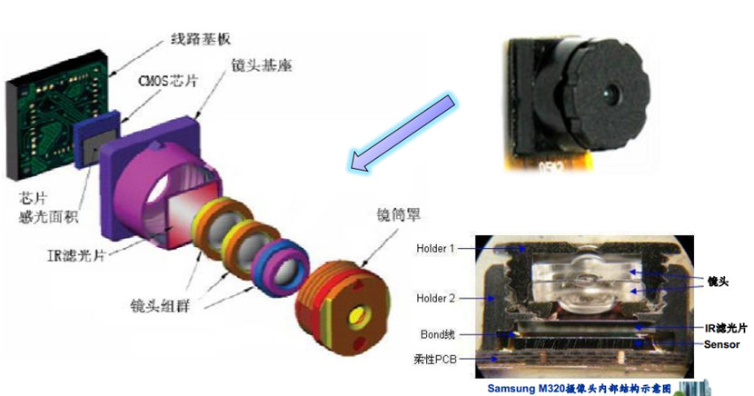

5、摄像头模组内部结构及工作机理讲解:
4万字一文带你看懂车载摄像头技术、市场、发展前景的图7
镜头:聚集光线,把景物投射到成像介质表面,有的是单镜头,有的成像效果要好,需要多层玻璃的镜头。
滤色片:人眼看到的景物是可见光波段,而图像传感器可辨识的光波段多大于人眼,因此增加了滤色片将多余的光波段过滤掉,使图像传感器能拍摄多人眼所见到的实际景物。
图像COMS传感芯片:即成像介质,将镜头投射到表面的图像(光信号)转换为电信号。
线路板基板:将图像传感器的电信号传输到后端,针对车载摄像头这里的线路基板会更多一些电路,需要把并行的摄像头信号转为串行传输,这样抗干扰能力更强一些。
4万字一文带你看懂车载摄像头技术、市场、发展前景的图8

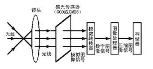

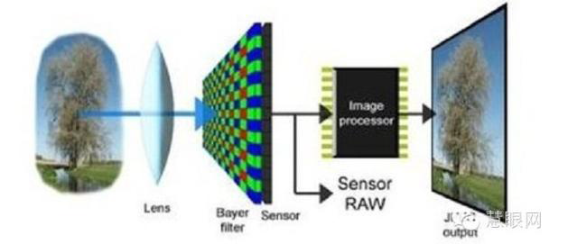

摄像头模组的工作原理就是镜头把光线聚拢,然后通过IR滤光片把不需要的红外光滤掉,此时模拟信号进入到传感器COMS芯片,通过AD数字输出,这里有的是会放置ISP图像处理芯片在摄像头这边,把处理后的信号传输给到主机,有的是不放置ISP芯片,由主机那边的内置ISP芯片进行图像处理,这样摄像头端的散热会好很多,辐射也小。

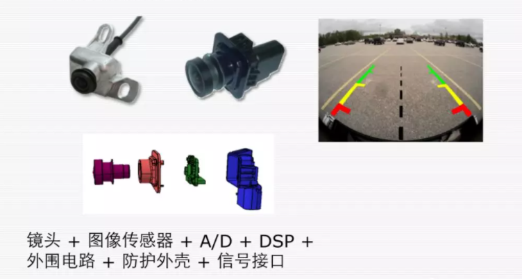

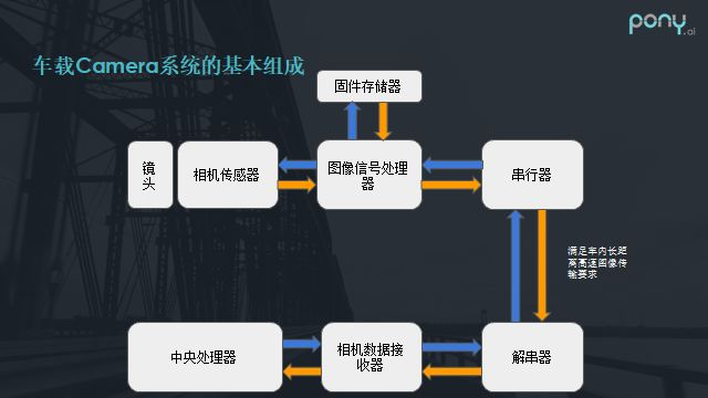

车载摄像头的结构如上图所示,放置车身外面的,就需要组成完整的摄像头,如果是在车内DVR,不用考虑防水,就可以组装成上面的那种摄像头模组。

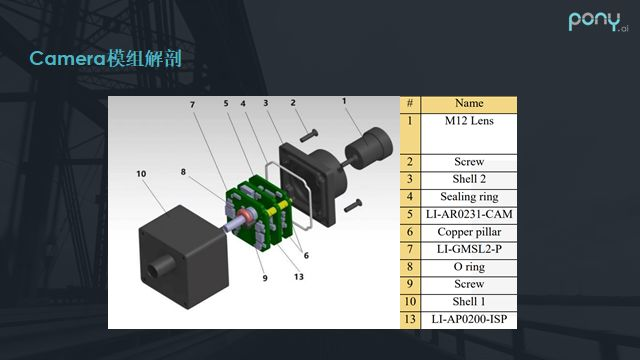

4万字一文带你看懂车载摄像头技术、市场、发展前景的图10
上图是我们比较常见的汽车上使用的相机模组的解剖。除了最外侧的铝壳以及密封圈和镜头之外,其实中间就是比较简单的几层板的设计,通常包括传感器的sensor板,图像处理器的小板,还包括一个串行器的板。为什么需要串行器,是因为通常相机传感器或ISP的图像数据输出总线是MIPI CSI标准,其特点是高速穿行,但是传输总线距离较短,否则无法保证信号的完整性。
所以在车辆上,我们需要将其转换成例如GMSL等适合在车上长距离传输的高速总线标准进行传输,所以相机模组内部通常会通过串行板进行总线的转换。另外同轴电缆既可以用来为模组提供电源,也可以传输图像数据。

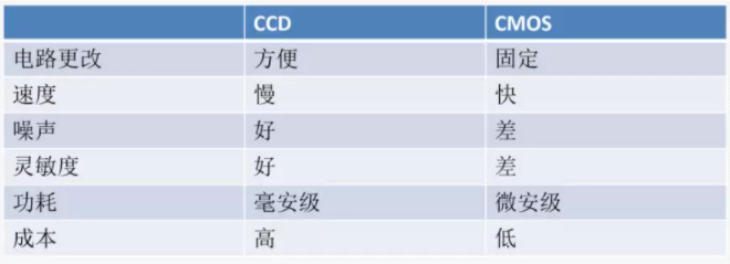

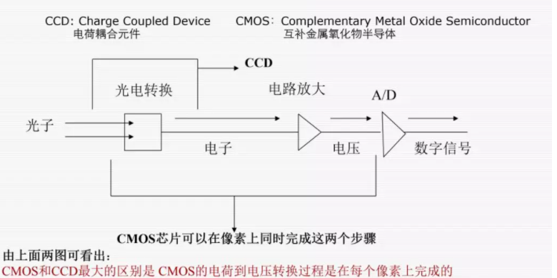

7、图像传感器CCD和COMS区别:
CCD(Charge Coupled Device )感光耦合组件 CCD主要材质为硅晶半导体,基本原理类似 CASIO 计算器上的太阳能电池,透过光电效应,由感光组件表面感应来源光线,从而转换成储存电荷的能力。简单的说,当 CCD 表面接受到快门开启,镜头进来的光线照射时,即会将光线的能量转换成电荷,光线越强、电荷也就越多,这些电荷就成为判断光线强弱大小的依据。CCD 组件上安排有信道线路,将这些电荷传输至放大解码原件,就能还原所有CCD上感光组件产生的信号,并构成了一幅完整的画面。
 CMOS(Complementary Metal-Oxide Semiconductor)互补性氧化金属半导体 CMOS的材质主要是利用硅和锗这两种元素所做成的半导体,使其在CMOS上共存着带N(带–电)和P(带+电)级的半导体,这两个互补效应所产生的电流即可被处理芯片纪录和解读成影像。
4万字一文带你看懂车载摄像头技术、市场、发展前景的图11

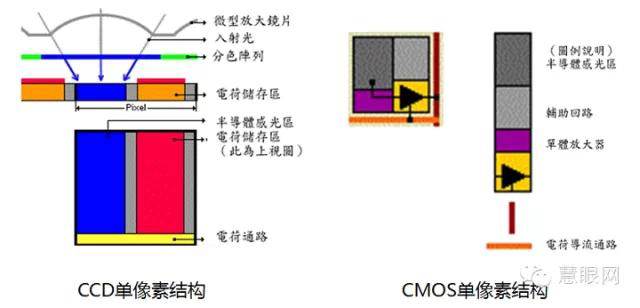

CMOS与CCD最大的差别是:放大器位置和数量 比较 CCD 和 CMOS 的结构,放大器的位置和数量是最大的不同之处。
4万字一文带你看懂车载摄像头技术、市场、发展前景的图12
CCD 每曝光一次,自快门关闭或是内部频率自动断线(电子快门)后,即进行像素转移处理,将每一行中每一个像素(pixel)的电荷信号依序传入“缓冲器”(电荷储存器)中,由底端的线路导引输出至 CCD旁的放大器进行放大,再串联 ADC(模拟数字数据转换器) 输出。
4万字一文带你看懂车载摄像头技术、市场、发展前景的图13
CMOS 的设计中每个像素旁就直接连着“放大器”,光电信号可直接放大再经由 BUS 通路移动至 ADC 中转换成数字数据。由于构造上的差异,CCD与CMOS在性能上的表现之不同。CCD的特色在于充分保持信号在传输时不失真(专属通道设计),透过每一个像素集合至单一放大器上再做统一处理,可以保持数据的完整性。而CMOS的制程较简单,没有专属通道的设计,因此必须先行放大再整合各个像素的数据。
4万字一文带你看懂车载摄像头技术、市场、发展前景的图14
1.灵敏度差异:由于 CMOS 每个像素包含了放大器与A/D转换电路,过多的额外设备压缩单一像素的感光区域的表面积,因此在 相同像素下,同样大小之感光器尺寸,CMOS的感亮度会低于CCD。
2.分辨率差异:在第一点“感亮度差异”中,由于 CMOS 每个像素的结构比CCD复杂,其感光开口不及CCD大,相对比较相同尺寸的CCD与CMOS感光器时,CCD感光器的分辨率通常会优于CMOS。不过,如果跳出尺寸限制,目前业界的CMOS 感光原件已经可达到1400万像素/全画幅的设计,CMOS 技术在亮率上的优势可以克服大尺寸感光原件制造上的困难,特别是全画幅24mm-by-36mm 这样的大小。
3.噪声差异:由于CMOS每个感光二极管旁都搭配一个ADC放大器,如果以百万像素计算,那么就需要百万个以上的ADC放大器,虽然是统一制造下的产品,但是每个放大器或多或少都有些微的差异存在,很难达到放大同步的效果,对比单一个放大器的CCD,CMOS最终计算出的噪声就比较多。
4.耗电量差异:CMOS的影像电荷驱动方式为主动式,感光二极管所产生的电荷会直接由旁边的晶体管做放大输出;但CCD却为被动式,必须外加电压让每个像素中的电荷移动至传输通道。而这外加电压通常需要12伏特(V)以上的水平,因此CCD还必须要有更精密的电源线路设计和耐压强度,高驱动电压使CCD的电量远高于CMOS。
5.成本差异:CMOS 应用半导体工业常用的CMOS制程,可以一次整合全部周边设施于单芯片中,节省加工芯片所需负担的成本和良率的损失;相对地 CCD 采用电荷传递的方式输出信息,必须另辟传输信道,如果信道中有一个像素故障(Fail),就会导致一整排的信号壅塞,无法传递,因此CCD的良率比CMOS低,加上另辟传输通道和外加 ADC 等周边,CCD的制造成本相对高于CMOS。
6.其他差异:IPA(Indiviual Pixel Addressing)常被使用在数字变焦放大之中,CMOS 必须依赖x,y画面定位放大处理,否则由于个别像素放大器之误差,容易产生画面不平整的问题。在生产制造设备上,CCD必须特别订制的设备机台才能制造,也因此生产高像素的CCD 组件产生不出日本和美国,CMOS 的生产使用一般的内存或处理器设备机台即可承担。综上所述,CCD与CMOS的特点决定了CMOS更适用于手机这类便携设备中使用,车载摄像头也是使用COMS的传感器,而CCD则更适用于单反相机这类专业设备上使用。

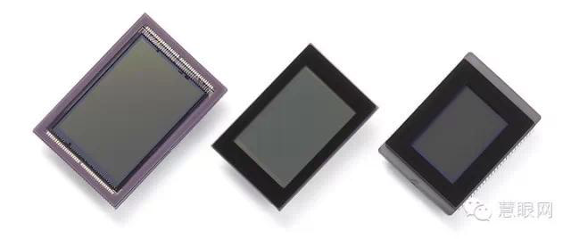

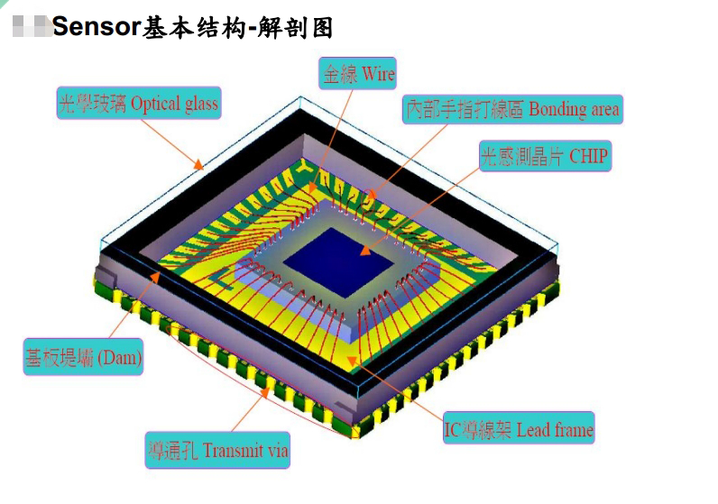

8、CMOS传感器的构成与关键参数
图像传感器的功能是光电转换。关键的参数有像素、单像素尺寸、芯片尺寸、功耗。技术工艺上有前照式(FSI)、背照式(BSI)、堆栈式(Stack)等。以下简单介绍。
4万字一文带你看懂车载摄像头技术、市场、发展前景的图15

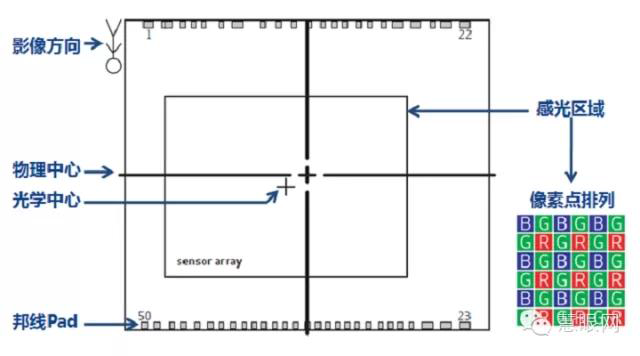

图像传感器从外观看分感光区域(Pixel Array),绑线Pad,内层电路和基板。感光区域是单像素阵列,由多个单像素点组成。每个像素获取的光信号汇集在一起时组成完整的画面。
4万字一文带你看懂车载摄像头技术、市场、发展前景的图16

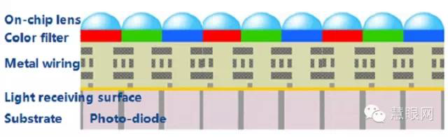

CMOS芯片由微透镜层、滤色片层、线路层、感光元件层、基板层组成。
4万字一文带你看懂车载摄像头技术、市场、发展前景的图17
CMOS芯片剖面图

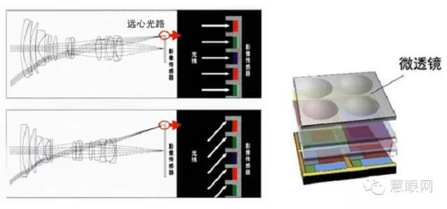

由于光线进入各个单像素的角度不一样,因此在每个单像素上表面增加了一个微透镜修正光线角度,使光线垂直进入感光元件表面。这就是芯片CRA的概念,需要与镜头的CRA保持在一点的偏差范围内。

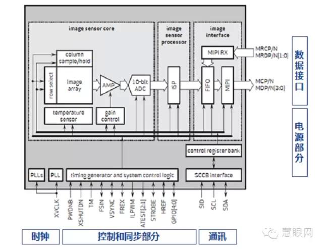

电路架构上,我们加入图像传感器是一个把光信号转为电信号的暗盒,那么暗盒外部通常包含有电源、数据、时钟、通讯、控制和同步等几部分电路。可以简单理解为感光区域(Pixel Array)将光信号转换为电信号后,由暗盒中的逻辑电路将电信号进行处理和一定的编码后通过数据接口将电信号输出。

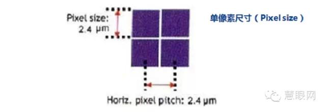

1.像素:指感光区域内单像素点的数量,比如5Maga pixel,8M,13M,16M,20M,像素越多,拍摄画面幅面就越大,可拍摄的画面的细节就越多。
2.芯片尺寸:指感光区域对角线距离,通常以英制单位表示,比如1/4inch,1/3inch,1/2.3inch等。芯片尺寸越大,材料成本越高。
3.单像素尺寸:指单个感光元件的长宽尺寸,也称单像素的开口尺寸,比如1.12微米,1.34微米,1.5微米等。开口尺寸越大,单位时间内进入的光能量就越大,芯片整体性能就相对较高,最终拍摄画面的整体画质相对较优秀。单像素尺寸是图像传感器一个相当关键的参数。

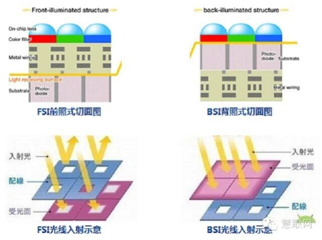

前照式(FSI)与背照式(BSI)
传统的CMOS图像传感器是前照式结构的,自上而下分别是透镜层、滤色片层、线路层、感光元件层。采取这个结构时,光线到达感光元件层时必须经过线路层的开口,这里易造成光线损失。
而背照式把感光元件层换到线路层的上面,感光层只保留了感光元件的部分逻辑电路,这样使光线更加直接的进入感光元件层,减少了光线损失,比如光线反射等。因此在同一单位时间内,单像素能获取的光能量更大,对画质有明显的提升。不过该结构的芯片生产工艺难度加大,良率下降,成本相对高一点。

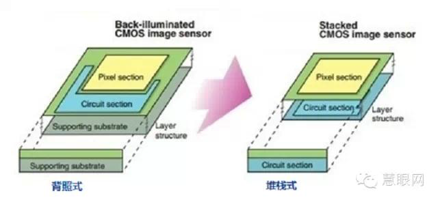

堆栈式(Stack)
堆栈式是在背照式上的一种改良,是将所有的线路层挪到感光元件的底层,使开口面积得以最大化,同时缩小了芯片的整体面积。对产品小型化有帮助。另外,感光元件周边的逻辑电路移到底部之后,理论上看逻辑电路对感光元件产生的效果影响就更小,电路噪声抑制得以优化,整体效果应该更优。业内的朋友应该了解相同像素的堆栈式芯片的物理尺寸是比背照式芯片的要小的。
但堆栈式的生产工艺更大,良率更低,成本更高。索尼的IMX214(堆栈式)和IMX135(背照式)或许很能说明上述问题。

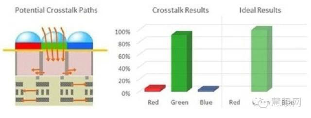

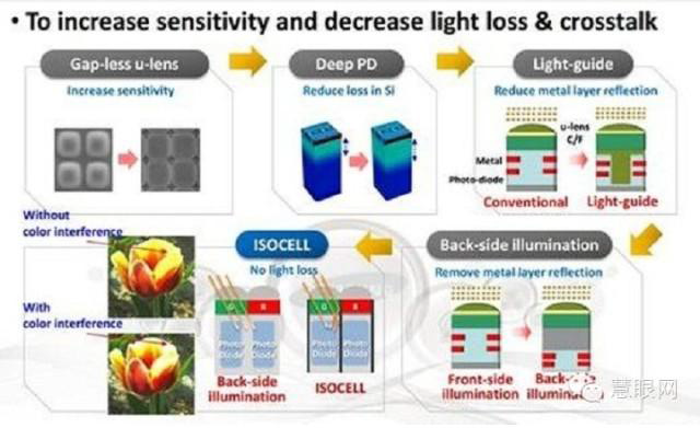

据三星公司发布的信息看,ISOCELL技术要解决的第一个问题就是增大单个像素的收缩能力,通过对成像动态范围的对比,改善光线强度最轻和最暗部分的图像质量。第二个问题就是随着像素变得越来越小,会发生彼此之间抗干扰能力的减弱,造成错误的感应光源颜色和数量,这个现象被称为串扰。光电二极管的微小探测器会将光能部分转化成为细微的电流,而这些电流有时会出现在不该出现的地方,造成对图像的影响。
发生串扰的原因有很多,而其中最大的可能性是光串扰。当一个像素接收到更多的光线,超过了自己的承受范围,那么电子就会发生串扰,而这完全是建立在错误的光二极管在信号传输过程中的电流漏出。
4万字一文带你看懂车载摄像头技术、市场、发展前景的图24
比如单像素在捕获绿色光线时,一些光子很有可能泄露成蓝色或红色,导致在即使没有蓝色和红色的场景下出现电流,这样就会在原始图像上形成轻微的变形,从而产生噪点。这类问题虽然是不可避免的,但是通过ISOCELL技术可以尽量减小影响。
ISOCELL技术原理 ISOCELL
4万字一文带你看懂车载摄像头技术、市场、发展前景的图25
ISOCELL本质上是在现有BSI技术上的一种进化,可以解决上面提到的串流问题。简单地说,便是通过在形成隔离像素与相邻像素之间形成物理屏障,缩小它们的间隔区,避免BSI传感器中单个像素间形成的干扰问题,让像素能够获得吸收更多光子,获得更好的照片效果。
从官方数据来看,ISOCELL相比BSI能够将每种颜色的像素孤立起来,提高传感器捕光能力,可以预计减少30%的像素串扰。但是这并不意味着最终的成像质量同样会提高30%,但是却可以更好的提升清晰度和色彩表现,让图像看起来更丰富。三星搭载了ISOCELL技术的图像传感器,画质和色彩表现有目共睹。
11、摄像头工作原理
摄像头对于模组工程是那么的熟悉,有多少人又真正了解摄像头从硬件到软件的工作流程。我们了解摄像头的工作原理,对于开展工作,辅助的解决遇到的一些问题,很有帮助。下面我们析摄像头从寄存器角度是怎么工作的。如何阅读摄像头规格书(针对驱动调节时用到关键参数,以格科GT2005为例)。
每个摄像头的sensor都有Datasheet规格书,也就是一个器件所有的说明,精确到器件每一个细节,软件关心的寄存器、硬件关心的电气特性、封装等等。

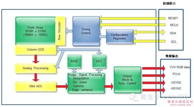

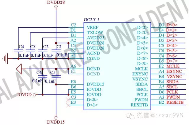

camera的总体示意图如下:控制部分为摄像头上电、IIC控制接口,数据输出为摄像头拍摄的图传到主控芯片,所有要有data、行场同步和时钟号。GT2005/GT2015是CMOS接口的图像传感器芯片,可以感知外部的视觉信号并将其转换为数字信号并输出。
我们需要通过MCLK给摄像头提供时钟,RESET是复位线,PWDN在摄像头工作时应该始终为低。PCLK是像素时钟,HREF是行参考信号,VSYNC是场同步信号。一旦给摄像头提供了时钟,并且复位摄像头,摄像头就开始工作了,通过HREF,VSYNC和PCLK同步传输数字图像信号。数据是通过D0~D7这八根数据线并行送出的。
4万字一文带你看懂车载摄像头技术、市场、发展前景的图26

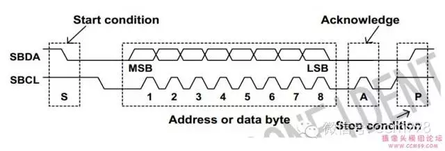

(2)IIC  这个不用说了,摄像头寄存器初始化的数据都从这里传输的,所有的IIC器件都一样的工作,来张图吧,后面做详细分析;
4万字一文带你看懂车载摄像头技术、市场、发展前景的图27

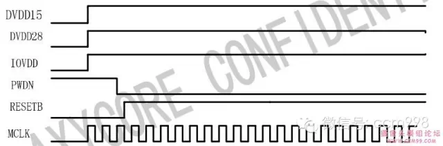

(4)上下电时序 ,这个要接规格书上来,注间PWDN、RESETB这两个脚,不同的摄像头不太一样,这个图是上电时序,上电时参考一下,知道在那里看就行;

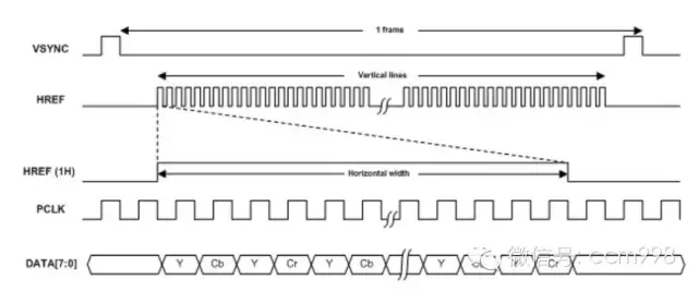

(5)PCLK \D1~D7
摄像头得到的数据要传出来吧,要有数据,当然数据出来要有时钟和同步信号了,看下它的时序,和LCD显示的时序一样,道理是一样的:
4万字一文带你看懂车载摄像头技术、市场、发展前景的图29

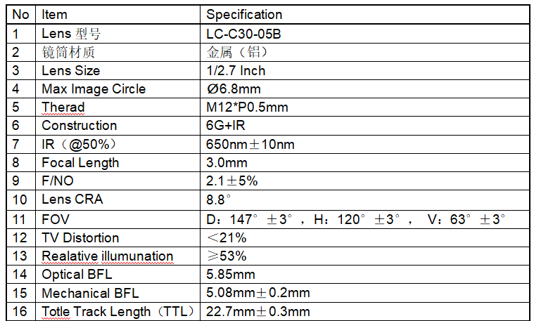

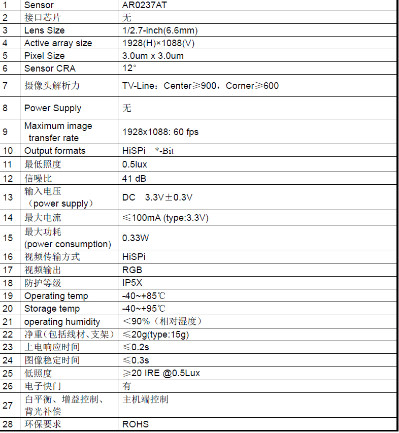

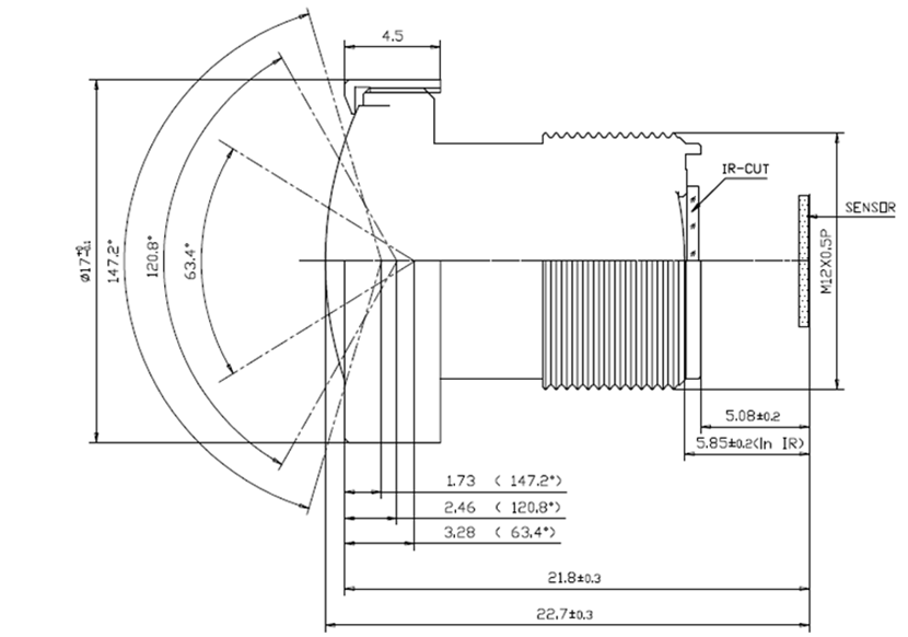

我们这里以一款车载DVR的隐藏式宽FOV角度的镜头为例子。
4万字一文带你看懂车载摄像头技术、市场、发展前景的图32
4万字一文带你看懂车载摄像头技术、市场、发展前景的图33

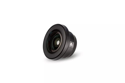

镜筒的材质一般都是金属,但是也有塑胶的,金属的镜筒从质量,耐高低温等各项指标都会更好,但是也有缺点,金属的套筒在螺丝扭的时候会产生金属机械粉末,会有掉入到COMS感光区域的风险,而且金属的套筒硬度比较硬,底板打螺丝的时候容易导致底板有COMS芯片的PCBA变形,从而导致成像后的解析度发生变化。
镜头的材质主要是两种,一种是玻璃,一种是塑胶。
玻璃镜片:以G为缩写,面型多为球面,玻璃研磨加工;
塑胶镜片:以P为缩写,面型多为非球面,注塑加工。
手机摄像头为追求轻薄短小,多为1-4pcs的玻璃镜片或塑胶镜片组成的定焦镜头。如2P,3P,3G,1G1P,2G2P等。
镜头的材质车载里面一般都是使用的是玻璃,玻璃的耐高温,耐擦挂性能都非常好,表面硬度玻璃会好于塑胶,当然玻璃也有缺点,价格贵,而且摄像头整体的厚度变厚了,但是在车载里面这些相对于性能要求而言,都必须要使用到玻璃镜头,所以这里可以看到6G,就是使用6个玻璃片。

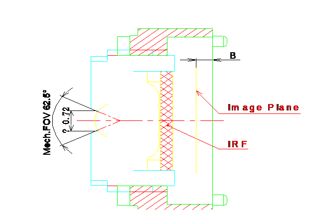

13、镜头的光学参数讲解

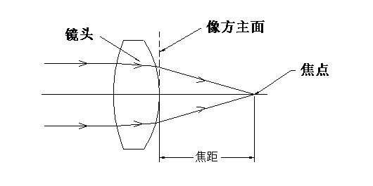

焦距(Focal Length或EFFL)
是指一个光学系统从起像方主面到焦点间的距离, 它反映了一个光学系统对物体聚焦的能力。
4万字一文带你看懂车载摄像头技术、市场、发展前景的图34
BFL 后焦
镜头最后一镜片面到成像面的距离
这里的如上图所示是 5.85mm;
Mechanical BFL法兰距
镜筒端(前/后)到成像面的距离
这里如上图所示是 5.08mm±0.2mm
镜头总长和光学总长(TTL):
光学总长是指从系统第一个镜片表面到像面的距离; 而镜头总长是指最前端表面(一般指Barrel表面)到像面(例如Sensor表面)的距离.一般来说, 镜头太长或太短其设计都会变得困难, 制造时对工艺要求较高,这个镜头的总长度是22.7mm±0.3mm。
相对孔径(FNo.)
一个光学系统成像亮度指标, 一般简称F数(如传统相机上所标识), 在同样的光强度照射下, 其数值越小, 则像面越亮, 其数值越大, 则像面越暗. 对于一般的成像光学系统来说, F2.0-3.2就比较合适, 如果要求F数越小, 则设计越难, 结构越复杂, 制造成本就越高。这里的FNo为F2.1。
视场角(FOV):
一个光学系统所能成像的角度范围. 角度越大, 则这个光学系统所能成像的范围越宽, 反之则越窄. 在实际产品当中, 又有光学FOV和机械FOV之分, 光学FOV是指SENSOR或胶片所能真正成像的有效FOV范围, 机械FOV一般大于光学FOV, 这是有其他考虑和用途, 比如说需要用机械FOV来参考设计Module或者手机盖的通光孔直径大小。
4万字一文带你看懂车载摄像头技术、市场、发展前景的图35
这里的FOV角度理论上是越大越好,比如做隐藏式行车记录仪DVR的摄像头,这个时候就需要记录到的两边的图像越宽越好,越方便信息的完整性。当然这个FOV的角度直接影响到最终摄像头测距的距离,所以这个FOV角度也是最好根据摄像头的实际应用来选择。
4万字一文带你看懂车载摄像头技术、市场、发展前景的图36

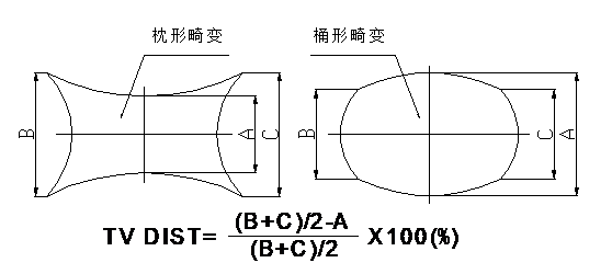

光学畸变(Opt distortion)和TV畸变(TV distortion):
畸变是指光学系统对物体所成的像相对于物体本身而言的失真程度.光学畸变是指光学理论上计算所得到的变形度。
TV畸变则是指实际拍摄图像时的变形程度, DC相机的标准是测量芯片(Sensor)短边处的变形.一般来说光学畸变不等于TV畸变, 特别是对具有校正能力的芯片来说. 畸变通常分两种: 桶形畸变和枕形畸变,比较形象的反映畸变的是哈哈镜,使人变得又高又瘦的是枕型畸变,使人变得矮胖的是桶型畸变。
4万字一文带你看懂车载摄像头技术、市场、发展前景的图37
这个一般都比较重视的是TV失真,越小越好,这样对于后面芯片的处理也就越简单,这里的镜头的TV失真是小于21%。

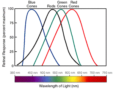

相对照度(Relative illumination又简写为RI):
它是指一个光学系统所成像在边缘处的亮度相对于中心区域亮度的比值, 无单位. 在实际测量的结果中, 它不仅同光学系统本身有关, 也同所使用的感光片(SENSOR)有关. 同样的镜头用于不同的芯片可能会有不同的测量结果.
这个车载镜头的RI指标是≥53%。
CRA 主光线出射角通过光阑中心光线的成像面入射角
不同的视场具有不同的CRA值,将所有视场的CRA做成一条曲线,即
所谓的CRA曲线。图纸中所示的CRA值为Sensor有效像高处的数值。

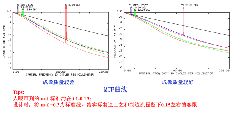

MTF:
它从一定程度上反映了一个光学系统对物体成像的分辨能力.一般来说, MTF越高,  其分辨力越强, MTF越低, 其分辨力越低.由于MTF也只是从一个角度来评价镜头的分辨率,也存在一些不足, 故在目前的生产中, 大多数还是以逆投影检查分辨率为主。

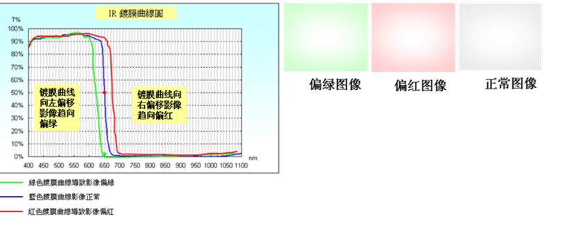

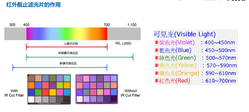

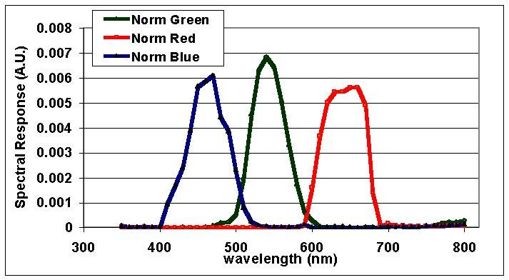

14、IR Filter(滤光片):

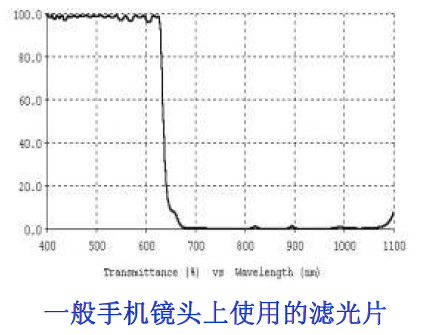

它主要用于调整整个系统的色彩还原性. 它往往随着芯片的不同而使用不同的波长范围, 因为芯片对不同波长范围的光线其感应灵敏度不一样.对于目前应用较广的CMOS和CCD感光片它非常重要, 早期的CCD系统中, 采用简单的IRF往往还不能达到较好的色彩还原性效果。
4万字一文带你看懂车载摄像头技术、市场、发展前景的图40
IR-Cut:透过率为50%时的红外光线频率,650±10nm @ T=50%
4万字一文带你看懂车载摄像头技术、市场、发展前景的图41
所以这里可以看到车载摄像头的镜头的红外滤光片基本上都是650nm±10nm的滤光片。
IR镀膜的规格对镜头的色彩还原性有较大的影响,另外结合sensor的特性,对镀膜进行优化,会改善镜头色彩还原能力,所以在有的摄像头拍照出来的色彩还原效果比较差的时候,软件优化都无能为力的时候,可以考虑IR镀膜来调整。

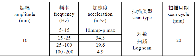

3、耐振动实验,这个是必须要过的,本身汽车的振动就会传递到摄像头这边,镜头作为一个刚性材料,需要在各种路况或者运输途中的振动都能完好如初,满足车载振动的实验要求。

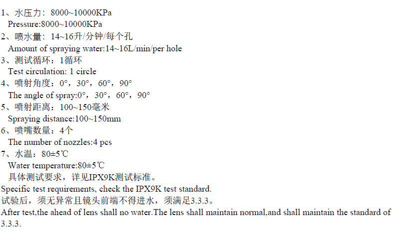

4、IPX9K防水等级要求,一个摄像头防水好不好,底子牢靠不牢靠,其实最根本的除了连接处的防水做好以为,影响最大的就是镜头本身防水等级是否够高,一般摄像头整体防水是IPX6的 等级,但是镜头基本上要过IPX9K的等级,这样才能保障摄像头整体的防水能力,如果是车内的DVR行车记录仪,不会放置在车外,这个防水等级要求可以降低。

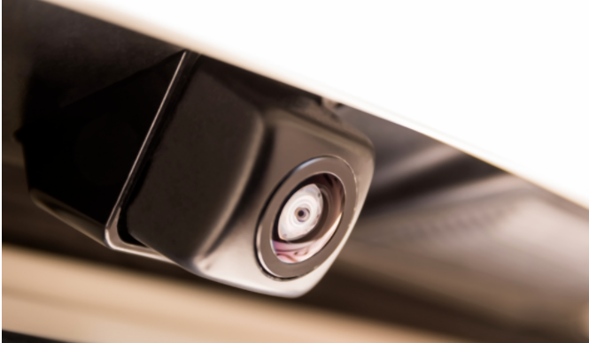

这个实验主要目的是验证镜头表面的耐擦性能,特别是倒车后视的摄像头,看看下图中的保时捷的倒车后视摄像头,在尾箱正中间,这个位置非常容易被溅起来的小石头刮花镜头表面,如果刮花了,整个显示图像就非常不清晰了,所以需要镜头能耐比较强的擦刮实验,这里的百格实验就是这个目的。

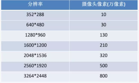

比较老的倒车后视摄像头就是30W像素的,那个时候看倒车图像就非常模糊,现在无论是前视的DVR,倒车后视,还是360环视的摄像头,基本上都是100W的摄像头起步了,特斯拉Model 3前视三摄像头采用的三个CMOS图像传感器分辨率均为1280 x 960像素(120万像素),供应商为安森美半导体(ON Semiconductor)子公司Aptina。该摄像头捕捉的图像信息供给特斯拉Model 3驾驶员辅助自动驾驶仪控制模块单元使用。
可能有朋友会说,手机都上千万的像素摄像头,车载摄像头是没有这个技术能力?其实还真不是,手机因为本身摄像头的能力就要求非常高,需要拍照出来像单反的效果,所以摄像头本身的像素就非常高,而且传输也直接通过MIPI进入到主控去处理。
反过来看看车载摄像头,这部分车载摄像头拍照出来的图像主要是给机器使用的,做一些自动驾驶或者行车监控的,这部分100W的像素完全能够满足机器需要的数据了,数据越多,对于主机处理的能力及算力就越高,但是自动驾驶效果提升反而没有好处。
加上车载摄像头传输的信号需要一个串行器去传输,这个串行器目前还不能传输上千万像素的芯片,传输2K的视频就非常不错了,而且这部分车载主机需要去处理整车8-10个摄像头,如果每个摄像头都是上千万的像素,这个处理器的难度也增大,成本也增大,所以车载摄像头并不是像手机拼像素的能力,而且处理图像的算法能力才是王道。

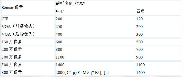

测试解析度一般都是通过一个标准的解析度卡进行测试,可以提供实际拍摄的垂直分辨率和水平分辨率等辅助测试。
4万字一文带你看懂车载摄像头技术、市场、发展前景的图47
分辨率测试采用了国际标准的ISO12233解析度分辨率卡进行测试,采取统一拍摄角度和拍摄环境。而分辩率的计算又使用了HYRes软件,分开垂直分辨率和水平分辨率两部分进行,
可以简单理解就是按照标准的距离用摄像头去拍这个卡片,然后通过软件去读取这个摄像头拍摄的值,直接软件上就可以获取中心和四周的解析度的值,当然如果没有购买软件,也可以人肉眼去读取这个值,这样的误差由于人眼的视力因素,会有很大的偏差。
4万字一文带你看懂车载摄像头技术、市场、发展前景的图48
一般针对200W像素的摄像头,需要中心解析度≥800线,四周解析度≥700。

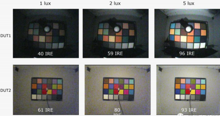

17、摄像头灵敏度
灵敏度是以32000K色温, 2000LUX照度的光线照在具有89-90%的反射系数的灰度卡上,用摄像机拍摄,图像电平达到规定值时,所需的光圈指数F,F值越大,灵敏度越高。

下图展示了车载系统的基本组成:黄色的箭头代表数据的传输,蓝色的箭头代表控制信号的传输。
4万字一文带你看懂车载摄像头技术、市场、发展前景的图51
相机的图像处理流程大致是这样的:
从相机感受到电荷之后,转化成每个像素的数字信号,它的输出我们可以叫做一个bayer pattern,当bayer pattern进入到ISP之后,经过一系列的图像处理才会变成可以正常预览或者拍照形成的图像。
图像处理中有一些比较关键的步骤,比如我们会做白平衡,因为人眼的视觉会对所看见的颜色做一定的纠正,比如看在黄光照射的范围里,我们看到的黄光打亮白纸不再是白纸。所以很重要的是白平衡的矫正,白平衡的矫正之后会做demosaic,将每个像素的全部颜色通道全部还原回来。
然后每个Sensor的特性或者因为一些原因导致的偏色,需要通过颜色校正的矩阵乘法来做更正。再之后需要转到ycbcr域去做例如针对亮度通道或颜色通道的降噪或者补偿。总体来说,这是一个非常简单的流程,实际上在车载应用中的流程非常复杂,涉及到更多的如HDR多帧曝光,合成,tone mapping等算法。
ISP 放置的位置非常关键:
比如倒车后视摄像头,摄像头距离主机距离都是5-8米,根据车身长度决定,这部分一般是把ISP放置在摄像头模组那端,这样传输过来的信号都是ISP那边进行降噪处理后的信号,抗干扰能力也更强,缺点就是体积会变大,散热要求非常高。
譬如有的行车记录仪DVR摄像头,这部分摄像头距离控制主机CPU非常近,而且对于造型要求也比较高,就会把ISP放置在CPU这边(很多DVR的CPU都内置了ISP芯片),无论是成本还是设计都是最优方案。

人眼对色彩的识别,是基于人眼对光线存在三种不同的感应单元,不同的感应单元对不同波段的光有不同的响应曲线的原理,通过大脑的合成得到色彩的感知。一般来说,我们可以通俗的用RGB三基色的概念来理解颜色的分解和合成。
理论上,如果人眼和sensor对光谱的色光的响应,在光谱上的体现如下的话,基本上对三色光的响应,相互之间不会发生影响,没有所谓的交叉效应。
4万字一文带你看懂车载摄像头技术、市场、发展前景的图52

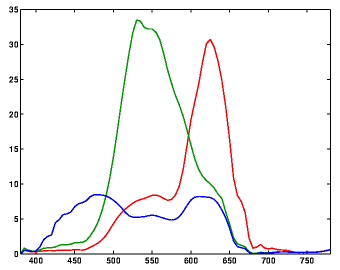

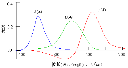

但是,实际情况并没有如此理想,下图表示了人眼的三色感应系统对光谱的响应情况。可见RGB的响应并不是完全独立的。
4万字一文带你看懂车载摄像头技术、市场、发展前景的图53
下图则表示了某Kodak相机光谱的响应。可见其与人眼的响应曲线有较大的区别。
4万字一文带你看懂车载摄像头技术、市场、发展前景的图54

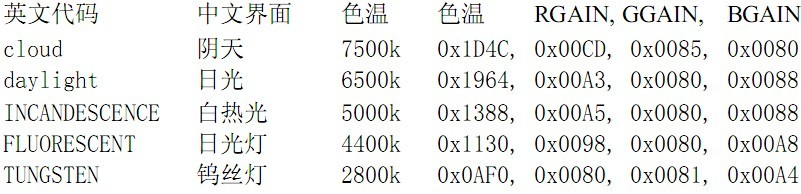

某平台的例子
4万字一文带你看懂车载摄像头技术、市场、发展前景的图59
可以看到随着色温的升高,其变化规律基本符合上节中的理论分析。不过这里多数参数与理论值都有一些偏差,其中日光灯的色温参数设置与理论值有较大的偏差,实际效果也证明该日光灯的参数设置使得在家用日光灯环境下拍摄得到的照片颜色偏蓝。修改其参数后实拍效果明显改善。(再查一些资料可以看到通常会有两种荧光灯色温 4000 和 5000K,目前所接触到的应该是5000K居多)
具体参数的调整,应该在灯箱环境下,使用各种已知色温的标准光源对标准色卡拍摄,在Pc机上由取色工具测量得到其与标准色板的RGB分量上的色彩偏差,相应的调整各分量增益的比例关系。为了更精确的得到结果,曝光量增益的设置在此之前应该相对准确的校正过。

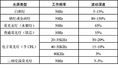

29、频闪抑制功能
何谓频闪
日常使用的普通光源如白炽灯、日光灯、石英灯等都是直接用220/50Hz交流电工作,每秒钟内正负半周各变化50次,因而导致灯光在1秒钟内发生100(50×2)次的闪烁,再加上市电电压的不稳定,灯光忽明忽暗,这样就产生了所谓的“频闪”。
下表显示了几种光源的光强波动情况:
4万字一文带你看懂车载摄像头技术、市场、发展前景的图61
因为人眼对光强变化有一定的迟滞和适应性,所以通常看不出光源的亮度变化。但是依然还是会增加眼睛的疲劳程度。所以市场上才会有所谓的无频闪灯销售。
如今主流车载摄像头的像素并不高,通常在200万以下,但对可靠性、耐温、实时性等要求都高于消费级产品。此外针对流媒体后视镜,以及变道预警、车道保持等驾驶辅助功能,有一个很重要的要求是消除LED灯闪烁现象,这是车载应用的特殊要求。
对于camera sensor来说,没有人眼的迟滞和适应过程,所以对光源亮度的变化是比较敏感的。如果不加抑制,在预览和DV模式下,可能会有明显的图像的明亮变化闪烁的现象发生。

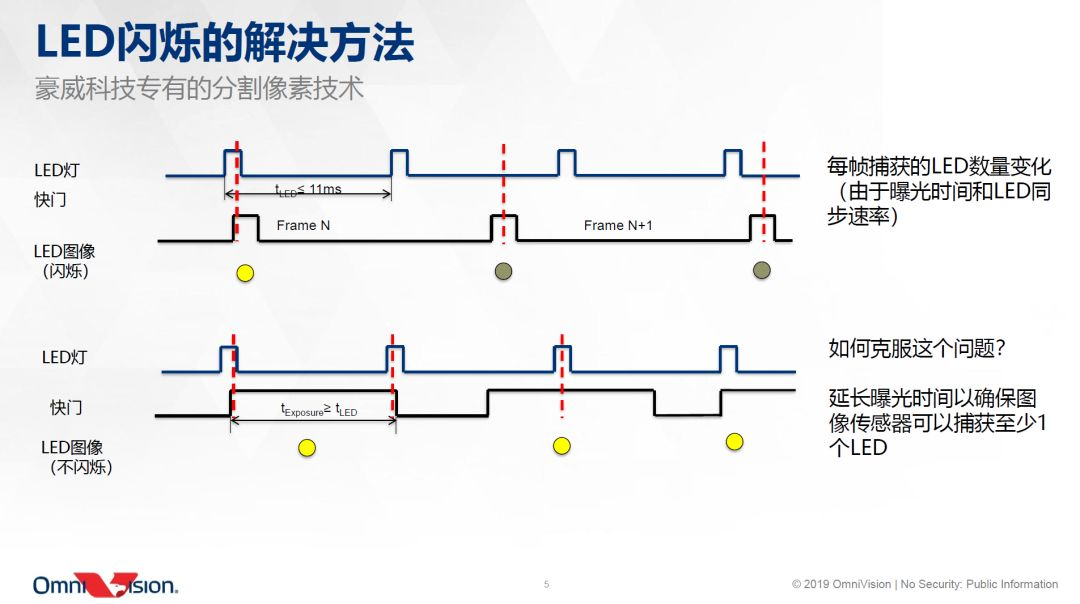

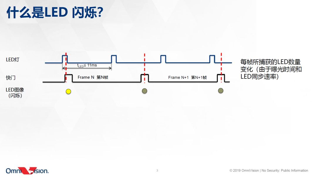

在视频处理上,“LED闪烁”是指在录像时拍摄到的LED灯闪烁的状况。
4万字一文带你看懂车载摄像头技术、市场、发展前景的图62
“LED闪烁”是由LED驱动方式而产生的现象,LED灯以交流方式驱动,为让人眼感觉不到闪烁及亮暗变化,驱动频率一般在90Hz以上,即最慢脉冲周期为11毫秒左右,LED在11毫秒周期内实现一次亮灭,为节能及延长使用寿命,占空比通常不超过50%,如果相机曝光时间较短(例如3毫秒),则有可能曝光时间正好对上LED被关灭期,这时候图像传感器抓到的就是LED灭掉的图像,如果是LED阵列,在这种情况下拍到的图像将可能是一部分亮,一部分暗,这就是“LED闪烁”现象。
4万字一文带你看懂车载摄像头技术、市场、发展前景的图63
因此,LED闪烁是数字成像技术所固有的现象,拍摄到的闪烁是由于曝光时间横跨LED交流驱动亮暗周期而造成,是“真正”的影像。但这样“真正”的影像,传输到监视屏幕由人类或电子系统来识别时,会造成误判。如果流媒体后视镜没有防LED闪烁能力,遇到配备了LED车灯的汽车时,容易导致危险,驾驶者可能将图像传感器传出的闪烁车灯误认作转向灯或双闪灯。
在高级驾驶辅助系统中,LED闪烁造成的危害更大。LED闪烁会导致系统无法正常检测电子路标与交通信号灯,无法区分转向灯与车尾灯。
如何解决呢?考虑到频闪的周期性,在一个周期内,光源亮度的累积值,应该是大体一致的,所以,如果控制曝光的时间是频闪周期的整倍数,那么每一帧图像的亮度就大体是一致的了,这样就可以有效地抑制频闪对图像亮度的影响。
所以,在自动曝光的模式下,sensor会根据频闪的频率,调整曝光时间为其周期的整倍数。因为各地的交流电的频率不同,所以有50Hz/60Hz之分。
在具体设置相关Sensor寄存器的时候,要根据电流频率和sensor的时钟频率,分辨率等,计算出频闪周期对应的时钟周期数等。
4万字一文带你看懂车载摄像头技术、市场、发展前景的图64
分离像素技术图像传感器中,有大小两种像素,其中小像素降低敏感度,延长曝光时间,保证最慢速率驱动LED的每一个周期的亮起时间都被捕捉到,大像素曝光时间维持正常,两种像素获取的图像做合成处理,最终得到的图像将不会有闪烁现象。
因为小像素的动态范围有限,所以这种解决方案最终还是会牺牲一些动态范围,难以将图像传感器的全部动态范围发挥出来。但汽车应用场景复杂,经常会遭遇亮暗变化大的场景,所以对动态范围的要求一直很高,如果能在高动态范围基础上实现去闪烁功能,显然能应用到更广泛的场景中。

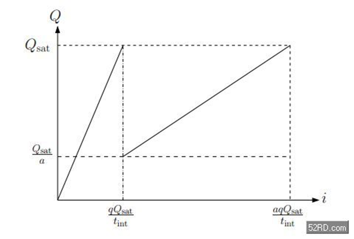

4万字一文带你看懂车载摄像头技术、市场、发展前景的图71
Current to charge曲线显示:imax增加a倍。
这种多帧融合的方法需要非常快的readout time,而且即使readout时间再快,多帧图像也会有时间差,所以很难避免在图像融合时产生的鬼影问题。尤其在video HDR的时候,由于运算时间有限,无法进行复杂的去鬼影的运算,会有比较明显的问题。于是就出现了单帧的多曝光技术。

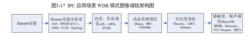

所以一般ISP芯片有两种场景处理模式:主要包括线性模式和WDR 模式两种典型应用,内部是可以选择是否启动WDR宽动态。

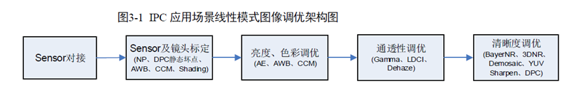

线性模式的图像质量关注维度主要包括图像亮度合理性,色彩还原准确、图像整体清晰度锐利以及图像的整体通透性等;
4万字一文带你看懂车载摄像头技术、市场、发展前景的图74
WDR模式的图像质量关注维度主要包括图像整体的动态范围合理,即亮区不过曝,暗区细节能够看得见,色彩还原尽量准确、图像整体清晰度锐利以及图像整体通透性等维度。
4万字一文带你看懂车载摄像头技术、市场、发展前景的图75

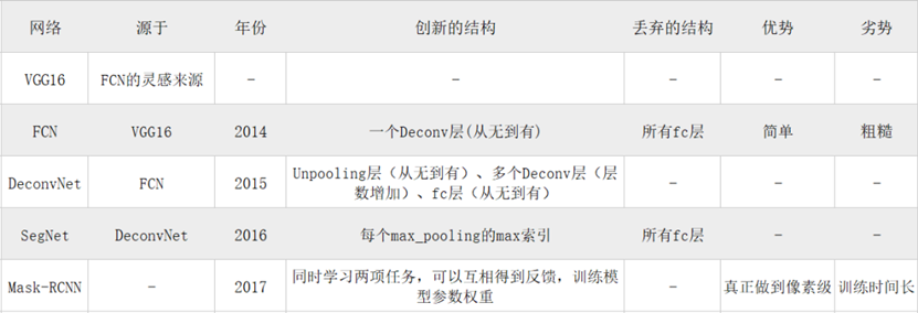

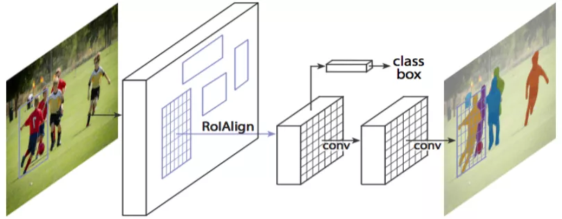

34、图像分隔技术:
数字图像处理是一个跨学科的领域,尽管其发展历史不长,但由于图像处理在军事、遥感、气象等大型应用中有不断增长的需求,并且心理学、生理学、计算机科学等诸多领域的学者们以数字图像为基础研究视觉感知,因此,针对图像处理和分析问题的新方法层出不穷,逐渐形成了自己的科学体系。
图像分割是图像分析的第一步,是计算机视觉的基础,是图像理解的重要组成部分,同时也是图像处理中最困难的问题之一。所谓图像分割是指根据灰度、彩色、空间纹理、几何形状等特征把图像划分成若干个互不相交的区域,简单的说就是在一副图像中,把目标从背景中分离出来。这里属于图像算法中的万里长征第一步,也是最重要的一步。
基于深度学习的图像分割
目前,受到广泛关注的深度学习也应用于图像分割问题中。神经网络是深度学习中的重要方法,基于神经网络的图像分割方法的基本思想是通过训练多层感知机来得到线性决策函数,然后用决策函数对像素进行分类来达到分割的目的。这种方法需要大量的训练数据。神经网络存在巨量的连接,容易引入空间信息,能较好地解决图像中的噪声和不均匀问题。
首先要了解什么是神经网络,什么是深度学习。
百度百科中对深度学习的定义是深度学习(DL, Deep Learning)是机器学习(ML, Machine Learning)领域中一个新的研究方向,它被引入机器学习使其更接近于最初的目标——人工智能(AI, Artificial Intelligence)。这个定义太大了,反而让人有点不懂,简答来说,深度学习就是通过多层神经网络上运用各种机器学习算法学习样本数据的内在规律和表示层次,从而实现各种任务的算法集合。各种任务都是啥,有:数据挖掘,计算机视觉,语音识别,自然语言处理等。
可能有人会问那么深度学习,机器学习还有人工智能的关系是怎么样的呢?在这个博客中有详细介绍:一篇文章看懂人工智能、机器学习和深度学习,我们这里直接拿出结论:
AI:让机器展现出人类智力
机器学习:抵达AI目标的一条路径
深度学习:实现机器学习的技术
深度学习从大类上可以归入神经网络,不过在具体实现上有许多变化,并不像大家听到的一样,觉得这两个概念其实是同一个东西:

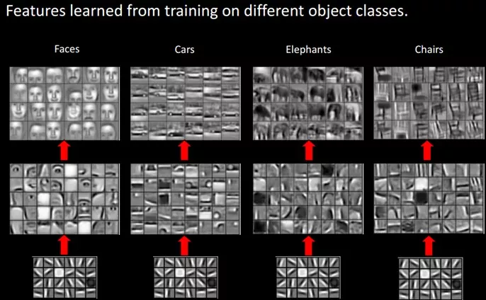

从广义上说深度学习的网络结构也是多层神经网络的一种。更简单来说,多层神经网络 做的步骤是:特征映射到值。特征是 人工 挑选。深度学习 做的步骤是 信号->特征->值。特征是由 网络自己 选择。
深度学习的核心是 特征学习,旨在通过分层网络获取分层次的特征信息,从而解决以往需要人工设计特征的重要难题。深度学习是一个框架,包含多个重要算法:
Convolutional Neural Networks(CNN)卷积神经网络
AutoEncoder自动编码器
Sparse Coding稀疏编码
Restricted Boltzmann Machine(RBM)限制波尔兹曼机
Deep Belief Networks(DBN)深度信念网络
Recurrent neural Network(RNN)多层反馈循环神经网络神经网络
对不同的任务(图像,语音,文本),需要选用不同的网络模型才能达到更好的效果。

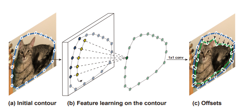

4万字一文带你看懂车载摄像头技术、市场、发展前景的图76
进而通过大量试验研究,发现了人类的视觉原理,具体如下:从原始信号 摄入 开始(瞳孔摄入像素 Pixels),接着做 初步处理(大脑皮层某些细胞发现边缘和方向),然后 抽象(大脑判定,眼前的物体的形状,是圆形的),然后 进一步抽象(大脑进一步判定该物体是只气球)。
下面是人脑进行人脸识别的一个示例。如下图所示:
4万字一文带你看懂车载摄像头技术、市场、发展前景的图77
总的来说,人的视觉系统的信息处理是 分级 的。从低级的V1区 提取边缘特征,再到V2区的 形状或者目标的部分 等,再到更高层,整个目标、目标的行为 等。也就是说高层的特征是低层特征的组合,从低层到高层的特征表示越来越抽象,越来越能表现语义或者意图。而抽象层面越高,存在的可能猜测就越少,就越利于分类。
对于不同的物体,人类视觉也是通过这样 逐层分级,来进行认知的。如下图所示:
4万字一文带你看懂车载摄像头技术、市场、发展前景的图78
那么可以很自然的想到:可以不可以模仿人类大脑的这个特点,构造多层的神经网络,较低层的识别初级的图像特征,若干底层特征组成更上一层特征,最终通过多个层级的组合,最终在顶层做出分类呢?答案是肯定的,这也是许多深度学习算法(包括CNN)的灵感来源。

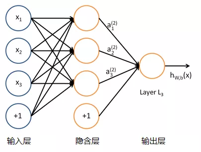

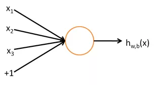

神经网络
首先什么是神经网络呢?神经网络也指的是 人工神经网络(Artificial Neural Networks,简称ANNs),是一种模仿生物神经网络行为特征的算法数学模型,由 神经元、节点与节点之间的连接(突触) 所构成,如下图所示:

每个神经网络单元抽象出来的数学模型如下,也叫 感知器,它接收多个输入,产生一个输出,这就好比是神经末梢感受各种外部环境的变化(外部刺激),然后产生电信号,以便于转导到神经细胞(又叫神经元)。如下图所示:
4万字一文带你看懂车载摄像头技术、市场、发展前景的图80
单个的感知器就构成了一个简单的模型,但在现实世界中,实际的决策模型则要复杂得多,往往是由多个感知器组成的多层网络,如下图所示,这也是经典的神经网络模型,由 输入层、隐含层、输出层 构成。如下图所示:
4万字一文带你看懂车载摄像头技术、市场、发展前景的图81
人工神经网络可以映射任意复杂的非线性关系,具有很强的鲁棒性、记忆能力、自学习等能力,在分类、预测、模式识别等方面有着广泛的应用。

网络结构的选择将直接影响图像分割效果,常见的网络结构包括:VGG、FCN、Deconvnet、SegNet、Mask-RCNN。Image Segmentation(图像分割)网络结构比较。

实例分割是目前最具挑战的任务之一,下面将主要对基于Mask R-CNN的主流图像分割方法和实例分割新方法Deep Snake进行介绍。
图像分割技术发展至今,Mask R-CNN  的Pipeline几乎是目前做instance segmentation的大多数工作参考的方案。
4万字一文带你看懂车载摄像头技术、市场、发展前景的图83
Mask R-CNN将Object Detection与Semantic Segmentation合在了一起做。它的特点主要有以下几点:
第一,神经网络有了多个通道输出。Mask R-CNN使用类似Faster R-CNN的框架,Faster R-CNN的输出是物体的bounding box和类别,而Mask R-CNN则多了一个通道,用来预测物体的语义分割图。也就是说神经网络同时学习两项任务,可以互相得到反馈,训练模型参数权重。
第二,在语义分割中使用Binary Mask。原来的语义分割预测类别需要使用0 1 2 3 4等数字代表各个类别。在Mask R-CNN中,检测分支会预测类别。这时候分割只需要用0 1预测这个物体的形状面具就行了。
第三,Mask R-CNN基本的pipeline是先检测物体矩形框,然后在矩形框中做逐像素分割。并且提出了RoiAlign用来替换Faster R-CNN中的RoiPooling。RoiPooling的思想是将输入图像中任意一块区域对应到神经网络特征图中的对应区域。RoiPooling使用了化整的近似来寻找对应区域,导致对应关系与实际情况有偏移。这个偏移在分类任务中可以容忍,但对于精细度更高的分割则影响较大。为了解决这个问题,RoiAlign不再使用化整操作,而是使用线性插值来寻找更精准的对应区域。效果就是可以得到更好地对应。实验也证明了效果不错。
但是这样的处理方式其实有一些局限性,也是今天本文主要介绍的Deep Snake在处理实例分割时擅长解决的问题:
1、在Mask R-CNN矩形框中做逐像素分割会受限于矩形框的准确度。
如果矩形框精度差,如覆盖到一部分物体,那就算框中的分割精度做的再高,也无法得到正确的instance mask。
2、逐像素分割在生产和后续计算中计算量巨大
因为逐像素分割计算量大,所以网络一般将矩形框区域downsample为28x28的网格,然后进行分割,之后再把分割结果upsample到原图大小。这个upsample根据Mask R-CNN论文里的统计是有15ms的,比较费时。另一个问题是,在28x28网格上做分割会损失精度。即使28x28的网格上的分割结果完全正确,upsample到原图的mask仍然是很粗糙的。
3、逐像素分割不适用于一些物体
比如细胞和文本,因此不适合OCR(光学字符识别)。

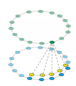

contour是一组有序的、首尾相连的点,可以看作一个cycle graph。这种cycle graph每个节点的邻居节点为2,顺序固定,所以可以定义卷积核。论文引入Circular convolution来处理contour,下图是Circular convolution的示例图:
4万字一文带你看懂车载摄像头技术、市场、发展前景的图85
1、Blue nodes 代表定义在contour的 输入特征值
4万字一文带你看懂车载摄像头技术、市场、发展前景的图86
2、Yellow nodes 代表卷积核,Green nodes为卷积输出,circular convolution为
4万字一文带你看懂车载摄像头技术、市场、发展前景的图87
和传统Snake类似,给定一个初始 contour,基于图片的特征图,给contour的每个节点提取一个特征值,得到一个定义在contour上的特征。然后用Circular convolution构成的网络进行contour上的特征工程,最后映射为指向物体轮廓的补偿,用于变形contour。
传统的Snake要求有一个比较准确的初始化 contour才能比变形得比较好,所以初始化contour对后续的变形十分关键。
受到ExtremeNet的影响,作者用物体extreme points来构造初始contour。物体的extreme point是物体在图片中最上边、最左边、最下边和最右边的点。在每个点上延伸出一条线段,然后将线段连接起来,得到一个八边形,把这个八边形作为initial contour。
4万字一文带你看懂车载摄像头技术、市场、发展前景的图88
Pipeline for instance segmentation
1、通过预测extreme point来得到initial contour,然后将initial contour变形为物体边缘:
4万字一文带你看懂车载摄像头技术、市场、发展前景的图89
2、用detector检测得到一个矩形框,将矩形框四条边的中点连接起来,就得到一个菱形contour。通过Deep Snake来处理这个轮廓,从而得到extreme point。用extreme point构造Octagon contour,然后用Deep Snake来处理这个contour,从而得到物体轮廓。

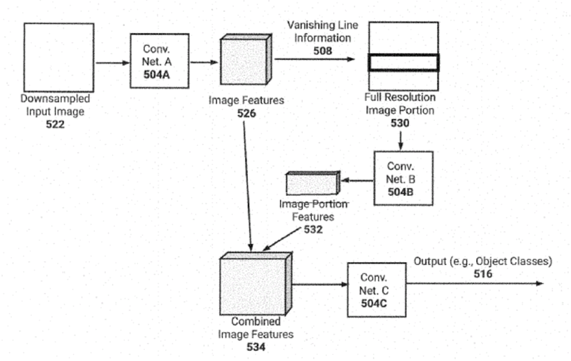

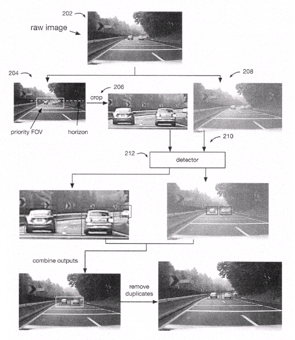

特斯拉利用8个摄像头来识别现实世界中的物体。摄像头获取的图像包括行人、其他车辆、动物或障碍物,这不仅对特斯拉车辆驾驶员的安全很重要,对其他人也很重要。专利称,重要的是,摄像头能够及时准确地识别这些物体。
4万字一文带你看懂车载摄像头技术、市场、发展前景的图91
特斯拉专利框
4万字一文带你看懂车载摄像头技术、市场、发展前景的图92
特斯拉专利演示

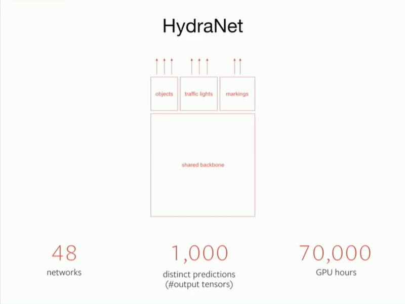

从算法的代码层面来说,特斯拉把它们的深度学习网络称为HydraNet。其中,基础算法代码是共享的,整个HydraNet包含48个不同的神经网络,通过这48个神经网络,就能输出1000个不同的预测张量。理论上来说,特斯拉的这个超级网络,能同时检测1000种物体。完成这些运算并不简单,特斯拉已经耗费了7万个GPU小时进行深度学习模型训练。
4万字一文带你看懂车载摄像头技术、市场、发展前景的图93
虽然工作量很大,但由于大部分工作由机器承担,特斯拉的人工智能团队仅由几十人组成,与其他自动驾驶公司数百人甚至数千人的规模相比,确实规模不大。

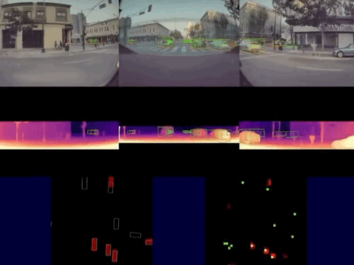

完成2D的图像还不算牛掰的,毕竟云端有超级计算机可以去训练,本地的芯片也是自己开发的,可以很好的匹配算法,特斯拉真正牛掰的地方,通过视觉完成3D的深度信息,并可以通过视觉建立高精度地图,完成一些底下停车场的附件驾驶场景。
特斯拉全车共配备了8个摄像头,一个毫米波雷达和12个超声波雷达,监测外部环境,向自动驾驶电脑实时传送信息。
4万字一文带你看懂车载摄像头技术、市场、发展前景的图94
特斯拉车外传感器
简单来看,特斯拉的摄像头、毫米波雷达、超声波雷达以及惯性测量单元记录下当前车辆所处的环境数据,并将数据发送给特斯拉的自动驾驶电脑。自动驾驶电脑在进行算法的计算之后,将速度和方向信息传递给转向舵以及加速、制动踏板,实现对车辆的控制。
不过,在日常行驶过程中,摄像头作为传感器捕捉的内容都是二维图像,并没有深度信息。
4万字一文带你看懂车载摄像头技术、市场、发展前景的图95
也就是说,虽然二维图像已经可以区分公路和路旁的人行道,但并不知道现在车辆距离“马路牙子”还有多远。由于缺失这样一个重要信息,自动驾驶的运算可能并不准确,操作可能出错。因此,捕捉或者建立一个三维的图景很有必要。
特斯拉使用三目相机的,它可以通过比较两个摄像头图像的差异判断物体的远近,获得物体的深度信息。通过中央处理器对输入图像进行感知、分割、检测、跟踪等操作,输出给导航网络端进行语义建图及匹配定位,同时通过目标识别形成相应的ADAS系统目标属性。
特斯拉还有更厉害的地方,那就是算法可以预测流媒体视频中每一个像素的深度信息。也就是说,只要算法足够好,流媒体视频更加清晰,特斯拉的视觉传感器所捕捉的深度信息甚至可以超过激光雷达。

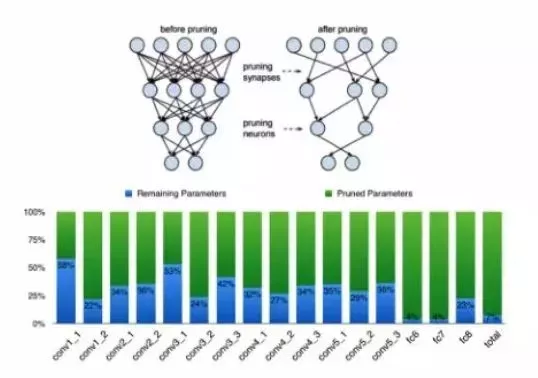

对于神经网络来说,其实很多的连接并不是一定要存在的,也就是说我去掉一些连接,可能压缩后的网络精度相比压缩之前并没有太大的变化。基于这样的理念,很多剪枝的方案也被提了出来,也确实从压缩的角度带来了很大效果提升。
需要特别提出的是,大家从图中可以看到,深度学习神经网络包括卷积层和全连接层两大块,剪枝对全连接层的压缩效率是最大的。下面柱状图的蓝色部分就是压缩之后的系数占比,从中可以看到剪枝对全连接层的压缩是最大的,而对卷积层的压缩效果相比全连接层则差了很多。
所以这也是为什么,在语音的加速上很容易用到剪枝的一些方案,但是在机器视觉等需要大量卷积层的应用中剪枝效果并不理想。

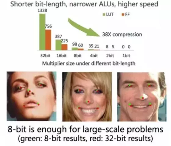

4万字一文带你看懂车载摄像头技术、市场、发展前景的图98
对于整个Deep Learning网络来说,每个权重系数是不是一定要浮点的,定点是否就能满足?定点是不是一定要32位的?很多人提出8位甚至1位的定点系数也能达到很不错的效果,这样的话从系数压缩来看就会有非常大的效果。从下面三张人脸识别的红点和绿点的对比,就可以看到其实8位定点系数在很多情况下已经非常适用了,和32位定点系数相比并没有太大的变化。所以,从这个角度来说,权重系数的压缩也会带来网络模型的压缩,从而带来计算的加速。
这些都需要非常资深的软件算法团队去优化,同时需要懂得底层芯片的资源情况,而百度在人工算法这方面非常具有优势,所以有勇气去挑战视觉为主的自动驾驶 Apollo Lite方案。

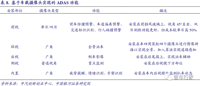

在 L3 以下级别自动驾驶中起着主导作用。根据 ADAS 不同的功能需要以及安装位置,车载摄像头包括前视、环视、后视、侧视以及内置摄像头,不同位置的摄像头功能各异,是实现自动驾驶必不可少的构成部分。
4万字一文带你看懂车载摄像头技术、市场、发展前景的图102
从上面的配置来看,智能汽车至少需要5个摄像头以上,一个前视+4个环视摄像头是最基本的配置,有的汽车厂家算法高级一些,把环视摄像头中的其中一个也同步作为后视的功能,这样最少就需要5个摄像头的配置。

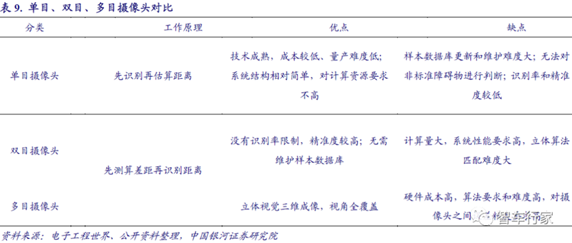

单双目镜头都是通过摄像头采集的图像数据获取距离信息,在前视摄像头的位置发挥重要作用;但二者的测距原理存在差别,单目视觉通过图像匹配后再根据目标大小计算距离,而双目视觉是通过对两个摄像头的两幅图像视差的计算来测距。
单目摄像头发展较早,目前技术发展已较为成熟,量产推广成本较低;但受限于单个摄像头定焦的局限,在不同距离下焦距切换难,难以兼顾测量的距离和范围。双目、多目摄像头在一定程度上克服了单个摄像头的局限,基于多个摄像头的配合能够获得更广的覆盖范围和更精准的数据。
但多个摄像头的硬件成本和以及相应的算法要求均较高,相应得配套设施发展尚不完善,现阶段很难量产并推广。单目摄像头由于芯片算力较低,成本较低,且与毫米波雷达、超声雷达搭配已能满足 L3 以下需求,因此短期内单目摄像头仍然是车载摄像头的主流方案。
4万字一文带你看懂车载摄像头技术、市场、发展前景的图104

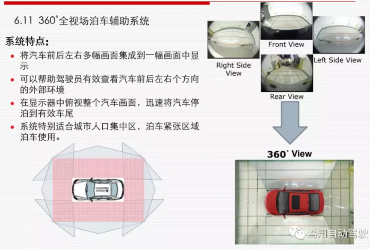

环视摄像头
开过车的朋友都比较有痛点,特别是倒车的时候,需要眼观六路,耳听八方,哪怕是有倒车后视和倒车雷达,旁边两边的环境也是要随时关注的,所以最开始360全景图像的痛点是解决全方位可以看到图像来停车。
4万字一文带你看懂车载摄像头技术、市场、发展前景的图107
由于要拼接成一幅360°图像的画面,理论上3个摄像头也是可以完成拼接的,但是在车辆上的位置就不方便布置,基本上只能放置在车顶的位置了,同时软件算法拼接难度也增大,所以目前都是至少需要4个摄像头,而且是需要宽FOV广角摄像头。
安装位置:车辆前后车标(或附近)、以及集成于左右后视镜上的一组摄像头环视摄像头,作用在于识别出停车通道标识、道路情况和周围车辆状况,使用多个摄像头的图像进行拼接,为车辆提供360度成像,因为车声周边情况的探测需求,一般安装在车前方的车标或格栅等位置。
4万字一文带你看懂车载摄像头技术、市场、发展前景的图108

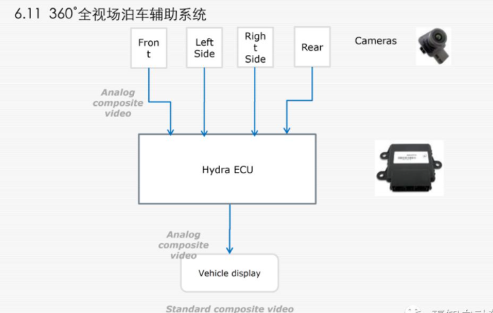

360环视的图像信息比较多,在很多车型都是有一个360图像处理器,在这个处理器中进行图像的拼接算法处理,把拼接好的图像在通过视频传输芯片,传输给到座舱控制器进行显示,这样对于座舱的主芯片的算力就降低了很多的要求,当然现在座舱域控制器的CPU芯片算力越来越强,处理这个360环视毫无压力,这样对于主机厂而言就可以节省一个360处理器,成本节省不少。
4万字一文带你看懂车载摄像头技术、市场、发展前景的图109
360摄像头的图像主要是给驾驶员使用的,这个图像的精度要求就没有那么高,而且观测的距离位置也比较近,所以图像的像素要求没有那么高,而且像素越高对于处理器的处理能力也更高,目前360环视摄像头都是100W-200W像素的摄像头就完完全全可以满足要求了。

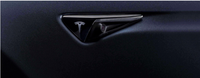

侧视摄像头主要是用于盲点监测BSD,根据安装位置可以实现前视或后视作用。目前大部分主机厂会选择安装在汽车两侧的后视镜下方的位置,未来可能取代倒后镜。
4万字一文带你看懂车载摄像头技术、市场、发展前景的图111
侧方前视 :90 度角侧方前视摄像头能够监测到高速公路上突然并入当前车道的车辆,在进入视野受限的交叉路口时也可提供更多的安全保障。
4万字一文带你看懂车载摄像头技术、市场、发展前景的图112
侧方后视摄像头:监测车辆两侧的后方盲区,在变道和汇入高速公路时起着重要作用。

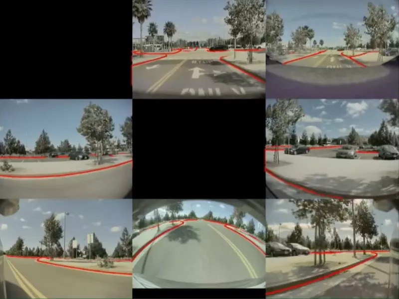

特斯拉环绕车身共配有 8 个摄像头,可以形成360°的视野,对周围环境的监测距离最远可达 250 米。8个摄像头可以分为3个前视、2个侧方前视、2个侧方后视以及1个后视摄像头
4万字一文带你看懂车载摄像头技术、市场、发展前景的图113

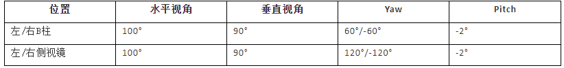

侧视摄像头性能要求
1、侧视摄像头探测的目标一般是侧方车道目标,侧方车道的场景匹配库中一般针对自动驾驶安全驾驶的场景较少,同时对于其侧方探测距离也比前方探测要求更近,因此侧方探测的分辨率要求可以稍比前视低一些,推荐一般采用200万像素的摄像头即可满足要求。当然如果不考虑成本和处理效率,也可以参照前视摄像头方案进行传感器搭载。
2、环视一般采用 135 度以上的广角镜头。
3、相机的安装位置和相机的配置很大程度上决定了视觉感知的范围和精度。基于对目前运行设计域(ODD)的理解,侧视相机配置除了必须达到车规标准的信噪比,低光照的性能以外,还需要满足以下参数要求:
4万字一文带你看懂车载摄像头技术、市场、发展前景的图114
4、此外,针对摄像头布置位置而言,主要关注的点包含防水防尘等级以及其探测范围内是否有可遮挡其探测的部分。而对于侧视摄像头来说,由于一般需要布置在车辆侧方位,一般可布置的位置是参照全景摄像头的布置位置,放在外后视镜下方,甚至专用翼子板附近。这就对摄像头本身硬件模组的大小、尺寸、重量等提出了新的要求。一个基本的典型相机安装方案草案,推荐的安装位置如下:
4万字一文带你看懂车载摄像头技术、市场、发展前景的图115
基于目前已知信息,以及相关开发中的一些经验,视角交叉可以保证以相对窄角的相机同时有效覆盖本车车身近距离和远距离。侧前和侧后的功能略有不同,侧前侧场景检测。安装位置和 Pitch 角度可偏高,FOV 略宽,侧后主要是检测远后、近后临近车道的车辆,用于高速入口并线、本车换线。Pitch 角度可偏低,yawn 角度更接近与本车中线平行,FOV 略窄。具体参数可能在设计过程中需要调整。
后视摄像头
后视摄像头主要是用于倒车过程中,便于驾驶员对车尾后面影像的捕捉,实现泊车辅助功能。
4万字一文带你看懂车载摄像头技术、市场、发展前景的图116
安装位置:一般安装在尾箱或后挡风玻璃上

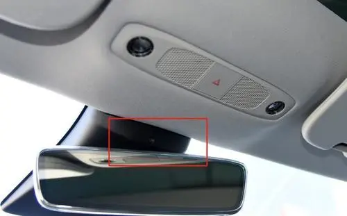

DMS 内置摄像头
由于现有自动驾驶仅仅位于L2-3级,还需要人类驾驶员干预。因此,驾驶员监控系统DMS成为一个解决方案出现在ADAS中。现有的DMS解决方案主要是采用近红外摄像头的AI识别来完成。这个摄像头在驾驶员前方,能够完整的拍到驾驶员面部信息。
安装位置:无固定位置,方向盘中、内后视镜上方、A柱或集成于仪表显示屏处均有。
4万字一文带你看懂车载摄像头技术、市场、发展前景的图117
特斯拉的车内摄像头的位置就是在内后视镜上方,这个位置是很多车厂都希望放到的一个位置,识别率更精准一些。

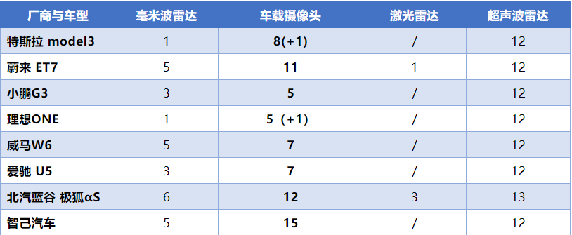

39、典型新能源汽车摄像布局位置
我们把车上摄像头的位置及作用都阐述了一遍,我们再来看看几款常见的新能源汽车他们采用的摄像头个数及布局。
4万字一文带你看懂车载摄像头技术、市场、发展前景的图118
4万字一文带你看懂车载摄像头技术、市场、发展前景的图119
其摄像头系统由1个3目前视摄像头(同特斯拉类似),4个环视摄像头,车顶两个前向侧视摄像头,1个后视,以及1个车内DMS摄像头。
威马W6
