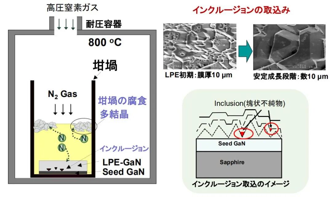

目前,业界已经开发出一些GaN单晶生长技术,比如氨热法和Na flux(钠助溶剂)法,这2种溶液生长法都能够将位错密度等缺陷最小化。
以Na flux为例,在LPE生长几百微米后,籽晶的位错密度可以从108 cm-2数量级减少到104 cm-2数量级。

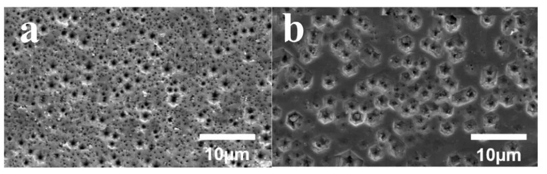

不过,溶液生长法也存在2个问题:
GaN新技术:单晶生长仅需1小时,位错低于1%的图2一是晶体中会残留溶液成分,后期会对GaN器件造成损坏。因此,要实现高质量的GaN单晶,不仅要降低位错缺陷,还必须克服夹杂物的问题。
另一个问题是生长速度慢。研究发现,当氮压力增加到阈值压力以上,以提高LPE-GaN的生长速率时,坩埚中籽晶周边会多晶GaN,多晶生长会把氮消耗掉,从而导致外延层的生长受到抑制,生长速度降低。
而且在传统的Na flux法中,需要数十个小时才能使 GaN生长的氮浓度达到饱和。

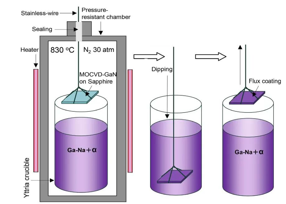

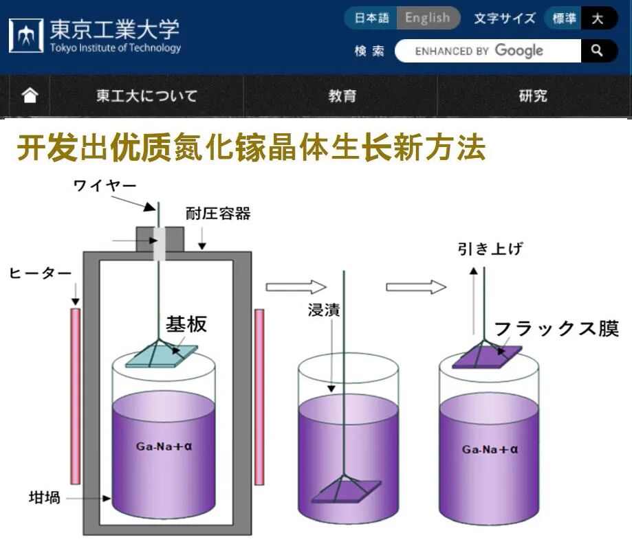

为解决上述问题,日本国立材料科学研究所、东京工业大学联合开发了一项新技术——助溶剂膜涂层液相外延法(FFC-LPE)。
GaN新技术:单晶生长仅需1小时,位错低于1%的图4

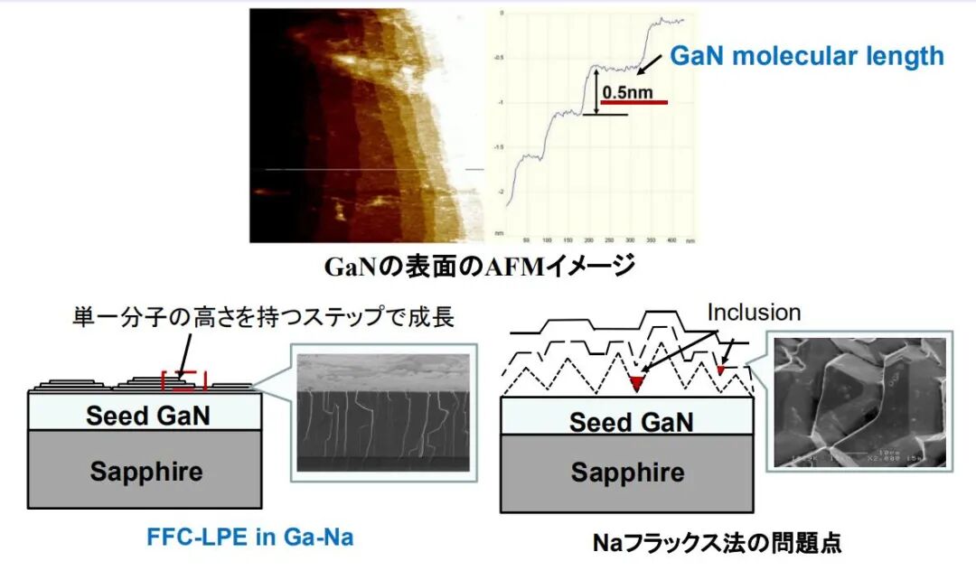

东京工业大学表示,FFC-LPE不仅解决了GaN晶体生长时存在的夹杂物问题,将位错缺陷降低到1/100,而且也提高了生长速率,“由于这种方法的工艺非常简单,1小时左右的工艺就可以得到高质量的氮化镓衬底”。
据介绍,FFC-LPE有两个关键:一是将液态Ga-Na膜涂覆在GaN表面,用于合成 GaN 晶体;二是添加少量的II族元素(Ca和 Sr)添加剂。
通过添加Ca和Sr添加剂进行FFC-LPE生长,大大提高了晶种和助熔剂的润湿性,从而实现了单分子阶梯生长模式,能够去除夹杂物。
GaN新技术:单晶生长仅需1小时,位错低于1%的图5
根据测量结果,FFC-LPE法生长10 µm厚度后,籽晶—GaN之间的位错密度降低到2.5 × 106 cm-2(<籽晶的1/100)。
