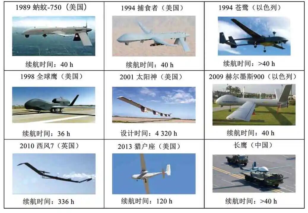

20世纪90年代以来,以美国为首的许多航空航天强国相继开始了长航时无人机的研究和开发,并取得了很大进展.目前为止,世界上已研制和正在研制的长航时无人机主要型号如图1所示.长航时无人机飞行高度主要集中在中高空领域,其中高空长航时无人机的巡航高度大于18 000 m.续航时间是长航时无人机的一个重要技术指标.目前常规动力长航时无人机能连续飞行24~40 h左右;新能源长航时无人机的设计目标是可连续飞行数周或数月以上.

20世纪70年代,美国发起了Compass Cope计划,开始研发长航时无人机.20世纪80年代,波音公司成功研制“秃 鹰”(Condor)常规动力长航时无人机.20世纪90年代,美国开展蒂尔(Tier)无人机研制计划,大力发展续航时间更长、覆盖范围更广的战略侦察任务无人机,“捕食者”(Predator)无人机和“全球鹰”(Global Hawk)无人机由此诞生.“捕食者”无人机由通用原子航空系统公司研制,于1994年首飞,续航时间为40 h.“捕食者”无人机1995年开始部署,并多次在局部战争中执行任务.此外,在科学研究、森林防火以及边境执法等民用领域“捕食者”无人机也发挥巨大了作用.“全球鹰”无人机是诺斯罗普长航时无人机关键技术研究进展的图2格鲁门公司为美国空军研制的涡扇高空长航时无人机,是目前世界上已列装的尺寸最大、质量最重的无人机.“全球鹰”无人机可以在海拔18 000 m左右高度执行任务,续航时间可达36 h[11].进入21世纪,“全球鹰”、“捕食者”及其改进型无人机在美军中大量装备,用于支援美国空军涉及的海外应急作战任务.2014年12月,美国极光飞行科学公司研制的“猎户座”(Orion)中空长航时无人机持续飞行了80 h 2 min 52 s,创造了常规动力无人机续航时间记录,该机型目标是在6 100 m的高空执行120 h的情报、监视与侦察任务.除美国外,以色列研制的“苍鹭”(Herons)无人机[12]和“赫尔墨斯900”(Hermes 900)型无人机可在10 000 m左右的高空,进行数十小时的持续飞行.国外典型的常规动力长航时无人机,如图2所示.部分代表性的常规动力长航时无人机关键参数,见表1.
长航时无人机关键技术研究进展的图3
图2 国外典型的常规动力长航时无人机
Fig.2 Representative foreign conventional powered long-endurance UAVs
近20年,中国针对长航时无人机开展了相关技术研究和型号研制工作,并取得了较大进展.北京航空航天大学牵头研发的“长鹰”系列中高空远程无人侦察机,续航时间超过40 h,主要用于执行侦察任务和情报收集,该机于2015年纪念中国人民抗日战争暨世界反法西斯战争胜利70周年阅兵式上公开亮相.

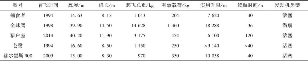

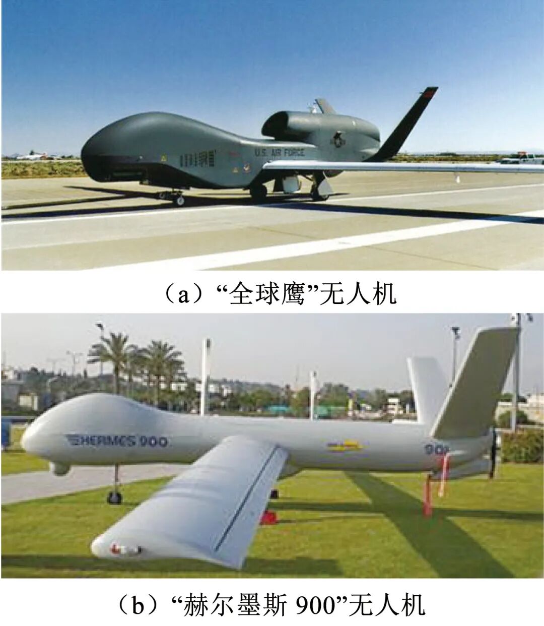

液氢燃料的能重比约为普通燃料的3倍,属于高密度动力能源.近年来针对液氢燃料的长航时无人机的研究逐渐增多,但均处于试验阶段.“全球观察者”(Global Observer)是美国航空环境公司研制的高空长航时无人机系统,是世界上第1种采用液氢燃料为动力的无人机.“全球观察者-1”为全尺寸原型机,目标是在19 800 m的高空持续飞行120 h以上.2011年该机在爱德华兹空军基地进行的试验中,首次全程使用液氢燃料发动机,飞行高度1 500 m,持续飞行4 h.“鬼怪眼”(Phantom Eye)无人机由波音公司研制,采用2台2.3 L、4缸液氢推进系统.2010年“鬼怪眼”无人机首次完成了自主飞行,2013年实现了在8 400 m高空4.5 h的持续飞行,但是距离其96 h的设计飞行时间仍有很大差距[13].
表1 国外主要常规动力长航时无人机关键参数[11]
Tab.1 Key parameters of foreign conventional powered long-endurance UAVs[11]

新能源长航时无人机除采用氢能源外,还可以采用太阳能作为动力.太阳能无人机在光照条件下能够通过太阳能电池维持动力系统并储存电能,飞行高度高,续航时间长,是目前各国研究的热点.尽管相比常规动力无人机,太阳能无人机在飞行性能和有效载荷能力等方面有明显不足,但是在长航时续航方面优势明显,理论上可以实现无限时间巡航[4].目前,较著名的长航时太阳能无人机有美国航空环境公司与NASA联合研制的“太阳神”系列无人机,该系列无人机包含“探路者”(Pathfinder)、“探路者+”(Pathfinder-Plus)、“百夫长”(Centurion)和“太阳神”(Helios)等型号;英国国防部下属公司研制的“西风”系列无人机,该系列包括“西风6”(Zephyr 6)、“西风7”(Zephyr 7)和“西风8”(Zephyr 8)等型号.另外,瑞士苏黎世联邦理工学院研发的AtlantikSolar太阳能无人机于2015年创造了81 h的连续飞行记录,UAVOS设计的ApusDuo自主式太阳能无人机旨在实现365 d巡航的目标.国外具有代表性的新能源无人机及主要参数,如图3和表2所示.
近几年,中国相关院所和高校对太阳能无人机开展了设计研究,并进行了飞行试验.2019年7月,西北工业大学“魅影”团队研发的MY-12太阳能无人机,成功实现跨昼夜飞行,达到27 h 37 min,是中国目前已公开报道的续航时间最长的太阳能无人机.

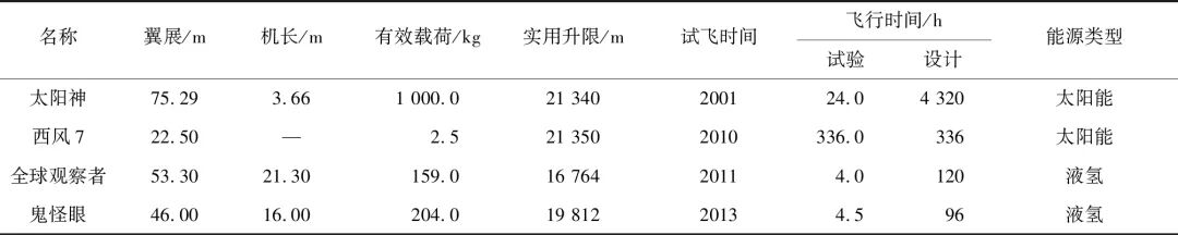

表2 国外主要新能源动力长航时无人机参数[11]
Tab.2 Key parameters of foreign new energy powered long-endurance UAVs[11]

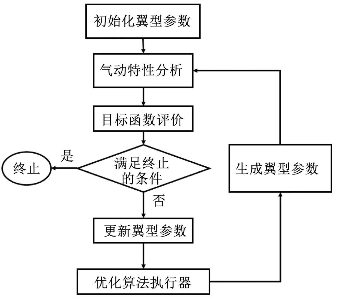

最优化法将设计对象的气动分析与最优化方法相结合,通过不断改变设计对象的气动外形,使气动性能在满足给定约束条件下达到最优.最优化法设计流程如图4所示,基本思路为:基于Hicks-Henne型函数、Parsec Method和B-spline Curves等方法参数化翼型[24-25];在低雷诺数飞行条件下,对翼型气动性能进行分析;结合优化算法对参数化的翼型进行设计.数值模拟精度和优化算法是长航时翼型成功设计的关键.
长航时无人机关键技术研究进展的图7
图4 常用优化算法优化翼型流程图[26]
Fig.4 Schematic diagram of common algorithm structure for airfoil aerodynamic optimization[26]

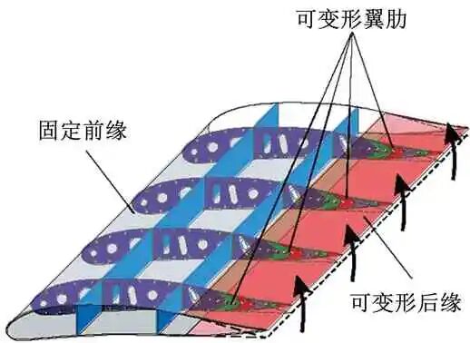

被动流动控制方法具有耗能小、装置简单、实用性强、控制效果明显等优点,常用的被动流动控制方法有涡流发生器、沟槽壁面、前缘襟翼、后缘缝翼以及仿生机翼前后缘等[39-42].被动流动控制通过控制边界层流动状态,抑制了流动分离,提高了机翼升阻比,并改善了机翼失速特性.随着智能材料的发展,可变形机翼成为被动流动控制研究的重要分支[43],如图5所示.目前已有学者开展了长航时无人机可变形机翼技术的研究.
长航时无人机关键技术研究进展的图8
图5 后缘可变形机翼示意[44]
Fig.5 Morphing wing with a flexible trailing-edge[44]
Lafountain等[45]针对“全球鹰”无人机LRN 1050翼型应用了可变形机翼技术.研究了襟翼偏转和翼型弯度变形之间的关系,结果表明,应用机翼后缘弯度变形可以代替襟翼偏转对无人机的操纵,同时能保持较高的气动效率.Della[46]等通过飞行试验和参数化空气动力学分析,证明了自适应机翼后缘可以有效改善长航时无人机的飞行性能和地面性能.当前适用于长航时无人机的流动控制方案还需要进一步研究,但是主动和被动流动控制技术为气动优化设计提供了重要思路.

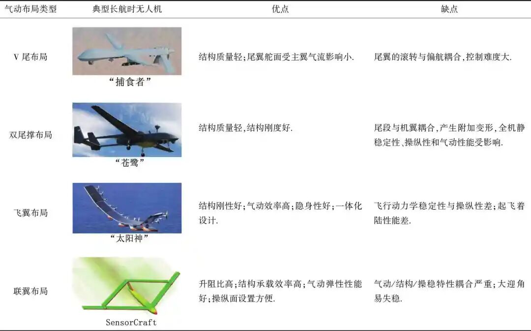

高效总体气动布局是提高飞行器整体飞行性能的核心关键,也是实现可靠精准飞行控制的重要基础.长航时无人机气动布局与其动态特性和气动特性密切相关,不同的布局形式对无人机的飞行性能、稳定性和操纵性有重大影响.选择长航时无人机总体布局类型和参数时不仅要考虑每个部件的合适外形,还要考虑把它们组合在一起时,产生的气动干扰情况,并且可能需要采取多种技术措施进行综合权衡,才能实现满足设计要求和使用要求的最佳总体布置形式.
常规动力长航时无人机气动布局主要有:V尾布局(如“全球鹰”无人机)、双尾撑布局(如“苍鹭”无人机)、可变后掠翼布局、边条翼布局和联接翼布局等[47-49].太阳能长航时无人机气动布局有:常规布局(如“西风”无人机)、飞翼布局(如“太阳神”无人机)、分布式布局和串列式布局等.常见气动布局特点对比,见表3.
表3 长航时无人机常见气动布局对比
Tab.3 Comparison of aerodynamic layouts of long-endurance UAVs
长航时无人机关键技术研究进展的图9

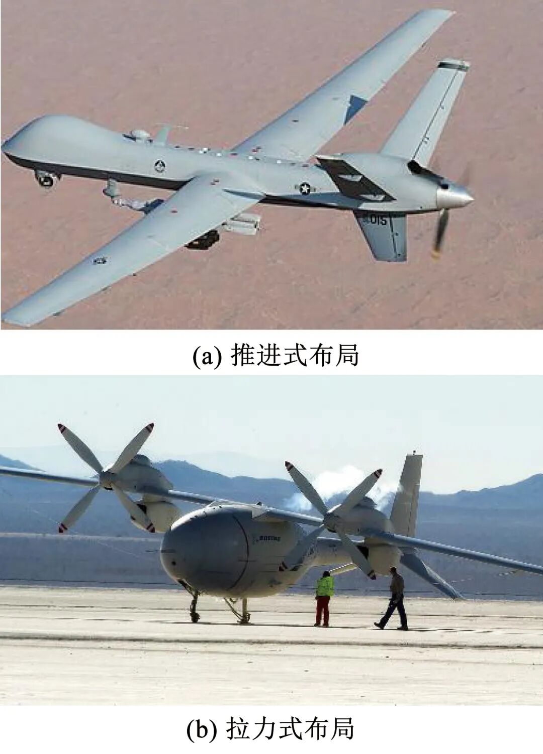

2.2.2 螺旋桨/机身一体化气动设计
螺旋桨是多数长航时无人机的重要推进部件,根据对无人机的需求不同,螺旋桨布局有推进式布局和拉力式布局,如图6所示.高空飞行时,由于大气稀薄,雷诺数降低,还需要针对螺旋桨在低雷诺数下的气动性能和翼型设计展开研究[58-59].
长航时无人机关键技术研究进展的图10
图6 螺旋桨发动机的不同布置类型
Fig.6 Different arrangements of propeller on UAVs

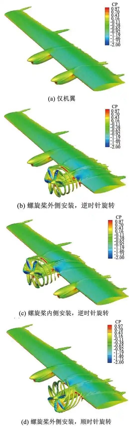

对于前置螺旋桨,Traub等[60]研究发现,机翼、机身等部件在螺旋桨滑流作用下的气动特性与无滑流状态下有较大差异,同时螺旋桨布置位置对全机气动特性也有不同影响.对于螺旋桨产生的滑流流场的研究,需要考虑流场的加速效应、旋转效应、黏性效应、湍流效应和发动机位置等因素的影响[61-63].Catalano[64]进行了螺旋桨在不同位置和不同倾角时,正转与反转的诱导流对机翼气动力影响的试验,试验雷诺数分别为3.5×105和4.5×105.结果表明,螺旋桨正转时,转捩发生在机翼前缘附近,而螺旋桨反转时,转捩出现延迟.Rakshith等[65]研究不同机翼弦长受螺旋桨滑流影响的程度,并指出较短弦长的机翼有利于减阻.Ananda等[66]对以Wortmann FX 63-137为翼型的矩形机翼进行了低雷诺数流动风洞试验,研究表明螺旋桨滑流诱导了湍流的早期过渡,导致了分离泡过早形成.Aref等[61]研究了不同攻角、安装位置以及旋转方向的螺旋桨对机翼气动力的影响,采用CFD方法对流场进行了分析,得到的涡结构如图7所示.
长航时无人机关键技术研究进展的图11
图7 螺旋桨在机翼内/外侧时的涡量等值面图[61]
Fig.7 Vorticity isosurfaces with propeller installed inboard/outboard[61]

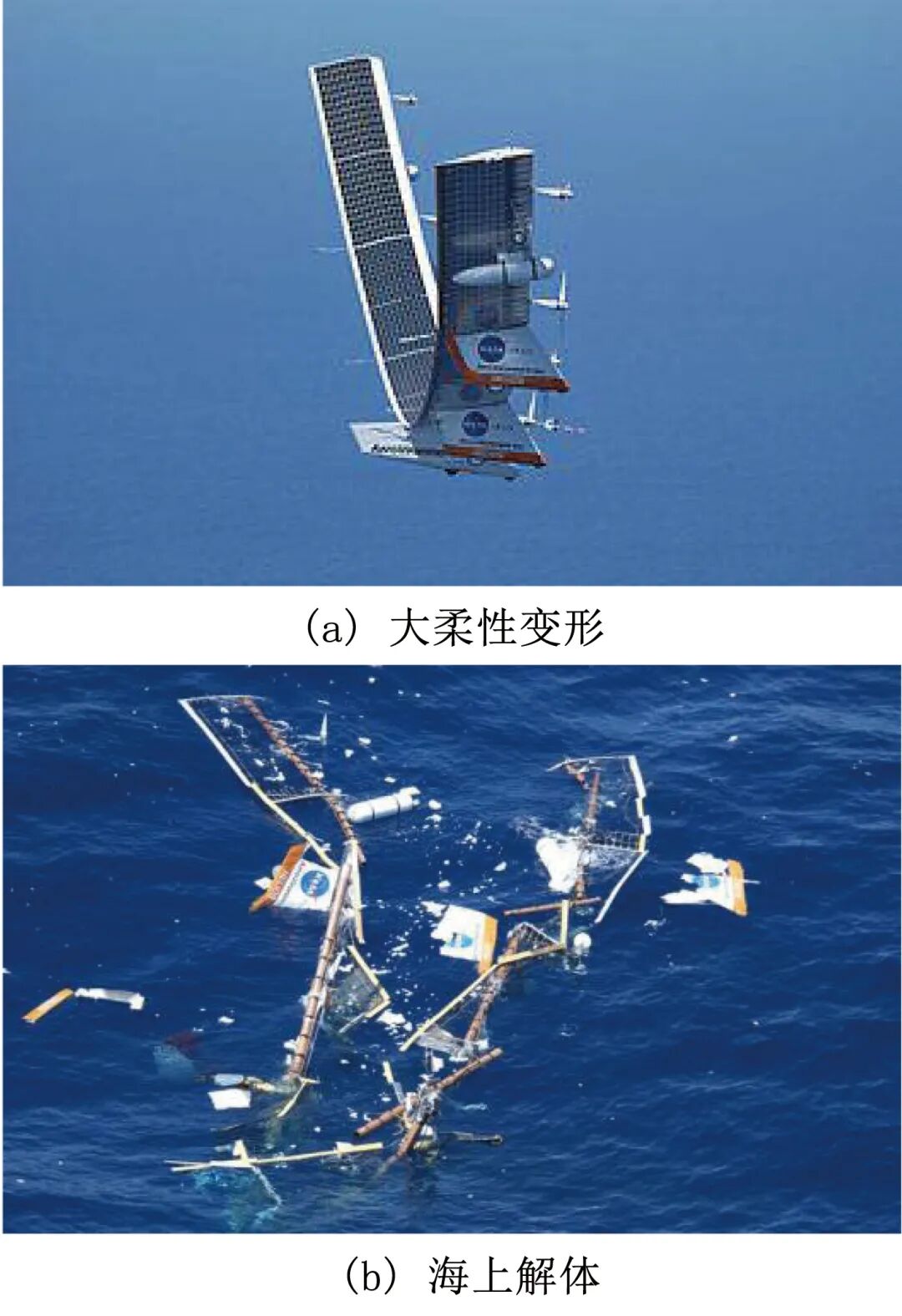

长航时无人机飞行过程中,机翼结构大柔性会引起几何非线性,导致气动载荷重新分布,翼面局部攻角增加,气流更容易发生分离,引发气动非线性特征,最终导致复杂的非线性气动弹性问题,此外,结构柔性的增加还会导致飞机颤振边界的提前.2003年,“太阳神”无人机在试飞中经历严重的非线性气动弹性问题,最终解体,如图8所示.NASA在随后的调查报告中,事故原因被认为是缺乏对飞行大变形情况的分析.
3.1.1 非线性气动弹性建模
对于大柔性飞行器全机气动弹性分析而言,其结构具有局部非线性特征,机翼变形较大,几何非线性特征明显,但机身变形仍保持线性特征.机翼、机身和尾翼通过边界协调条件实现各部件的相互连接.因此对机翼建立准确的非线性气动弹性模型尤为关键.建立大展弦比机翼气动弹性模型需要耦合结构模型和气动模型,常用的结构和气动模型如图9所示.
长航时无人机关键技术研究进展的图12
图8 “太阳神”无人机非线性气动弹性问题
Fig.8 Nonlinear aeroelastic of the “Helios” UAV

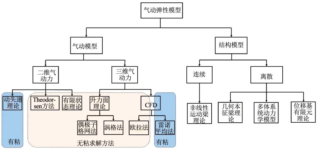

图9 常用气动/结构分析模型
Fig.9 Common aerodynamic/structural analysis models

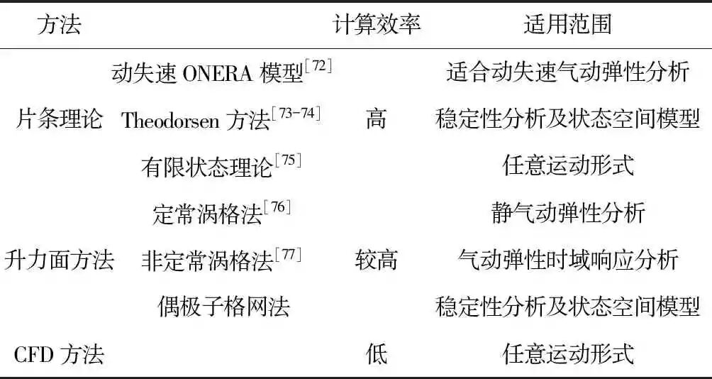

在常用的结构动力学模型中,非线性运动梁理论和几何精确本征梁理论对于简单梁结构有较好的求解精度和较高的求解效率,但是难以处理复杂结构模型.非线性位移基有限元方法比较成熟,在复杂模型适用性和求解精度上都有较好表现,但求解效率低下.常用的气动模型特点和适用范围见表4.
表4 气动模型对比
Tab.4 Comparison of aerodynamic analysis models
长航时无人机关键技术研究进展的图14
不同的结构模型和气动模型相结合,最终得到不同方程形式的气动弹性模型.如基于非线性运动梁理论,气动弹性方程可以表示为

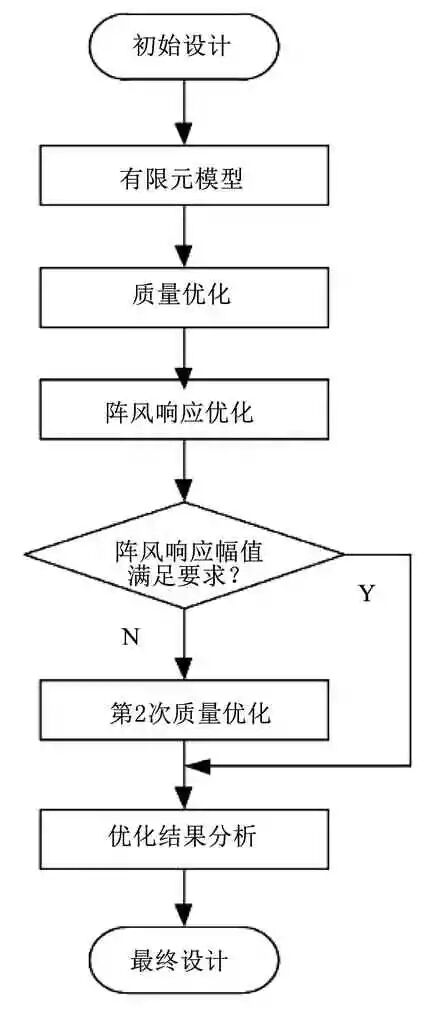

气动弹性剪裁本质为约束优化问题,一般流程如图10所示.结构质量经常被设为优化的目标函数,约束条件可能是结构在外部载荷作用下的强度条件、刚度条件或气动弹性约束条件等[99].Guo等[100]以强度、损伤容限和气动弹性稳定性为约束,提出了大型飞机复合材料机翼多目标优化方法.将蒙皮层数和铺层角度作为设计变量,优化完成后的机翼满足实际设计的生产要求,同时结构质量减轻了30%.万志强等[101]研究表明,使用遗传/敏度混合优化算法可以较好实现强度、位移、发散速度和颤振速度等约束条件下的质量最小设计.
长航时无人机关键技术研究进展的图18
图10 气动弹性剪裁多目标优化流程图[98]
Fig.10 Multi-objective optimization flow chart of aeroelastic tailoring[98]

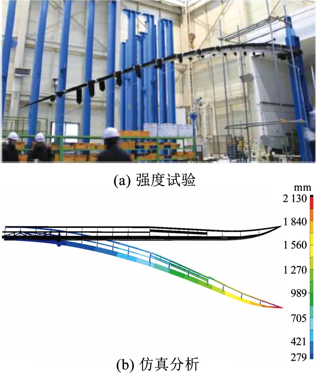

长航时无人机机翼外形参数以及机翼机身相对位置初步确定后,需要明确机翼结构参数.机翼结构可以选用蜂窝夹层、多墙式和混合式结构[104].张纪奎等[105]的研究表明:蜂窝夹层结构具有密度小、刚性好、减震性和抗疲劳性强等特点,并且有利于气动弹性剪裁设计;多墙式结构在相对厚度较小的机翼结构中能够充分利用蒙皮来承受较大弯矩;混合式结构同时综合了多种结构特点,有较好的方向可设计性,通过合理的刚度分配,可实现较小的结构质量.
为了得到机翼结构最优设计方案,需要基于结构分析方法或结构试验方法,对其性能进行分析,通过设计复合材料铺设角度、铺层厚度、铺层比例等变量,合理分配机翼结构刚度,最优化机翼性能.刘峰等[106]应用准等强度设计思想对大展弦比机翼进行了复合材料铺层设计与优化,随后利用有限元软件进行分析与校核,优化后的机翼结构减重达5.23%.杨龙[107]针对机翼主梁碳纤维铺层厚度与机翼结构动力学特性的关系进行了研究,发现机翼刚度与碳纤维厚度并不是正相关,而是存在厚度的最佳值.Meddaikar等[108]基于NASTRAN有限元软件分析机翼结构性能,以机翼最大翼尖位移为目标函数,使用遗传算法优化了复合材料铺层顺序,并通过风洞试验验证了分析结果的可靠性.Vio等[109]和Gauthier-Perron等[110]通过优化机翼结构参数,提高机翼刚度,实现了被动阵风载荷减缓.Park[111]等针对高空长航时无人机,采用碳纤维增强环氧树脂复合材料圆柱管和隔板作为大展弦比机翼翼梁,如图11所示,实现机翼轻量化设计,并使用非线性有限元数值分析方法和静强度试验对其研制的机翼进行结构强度分析,验证了所研制机翼满足设计性能要求.
机翼机身连接处的设计是飞机设计中的难点之一,界面复杂,连接件多且装配问题突出,合理地设计翼根连接件对减少装配工时和减少零件修配有很大作用[112].长航时无人机大展弦比机翼因根部弯矩和弹性变形较大,给机翼结构翼身连接设计带来较大难度.无人机传统的翼身连接多为集中接头式,传力路线为机翼弯矩和剪力通过接头耳片到机身框.由于长航时无人机机翼根部弯矩大,工程上翼身连接设计一般采用可以实现机翼弯矩的自平衡的翼身连接方式,如中央翼贯穿机身的结构型式.中央翼结构型式的无人机机翼和机身框之间只传递剪力,可有效减轻机身框的质量,但也会影响机身的传力路线[113].“捕食者”无人机采用了一种主梁弯矩自平衡的连接形式,即在翼身连接区,两侧机翼的主梁重叠,左侧机翼的主梁相对右侧机翼的主梁偏移,并通过两轴销相互连接,实现弯矩自平衡,并与机身隔框相连传递剪力.
长航时无人机关键技术研究进展的图19
图11 大展弦比碳纤维复合材料机翼强度试验与分析[111]
Fig.11 Strength test and analysis of high-aspect-ratio carbon fiber composite wing[111]
此外,长航时无人机机翼结构设计过程中还需考虑结构的制造工艺性和维护便捷性.Benjamin等[114]基于Lattice晶格结构,实现复合材料机翼的分块制造与拼装,使得机翼具有轻量化、检修方便的特点.胡江波等[115]根据给定的机翼外形结合有限元分析和制造工艺性分析确定了直梁式机翼结构布局方案,并且通过增加后缘胶接区域的预浸料填充物,使得机翼的破坏载荷提升了18.95%,载荷质量比提高了13.15%.向锦武等[116-117]针对复合材料机翼制造和维修方法,提出了新的复合材料机翼防固化变形模具设计方法和开口补强设计方法.

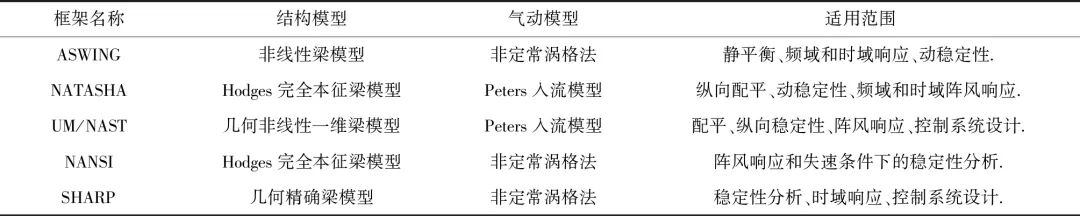

随着大展弦比柔性长航时无人机刚柔耦合问题研究的开展,逐渐发展出若干柔性飞行器非线性气动弹性与飞行动力学耦合仿真工具/框架.目前主要的仿真工具/框架包括:ASWING[133]、NATASHA (nonlinear aeroelastic trim and stability of HALE aircraft)[134]、UM/NAST (the university of Michigan’s nonlinear aeroelastic simulation toolbox)[87]、NANSI(nonlinear-aerodynamics/nonlinear-structureinter-action)[135]以及SHARP(simulation of high aspect ratio planes)[136]等.各仿真工具/框架的特点和适用范围见表5.
表5 柔性飞机非线性气动弹性与飞行动力学耦合仿真工具/框架
Tab.5 Coupling simulation tools/frames for nonlinear aeroelasticity and flight dynamics of flexible aircraft

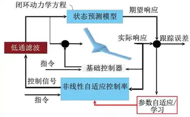

图12 长航时无人机L1自适应轨迹控制器框图[154]
Fig.12 L1 adaptive trajectory control architecture of long-endurance UAV[154]

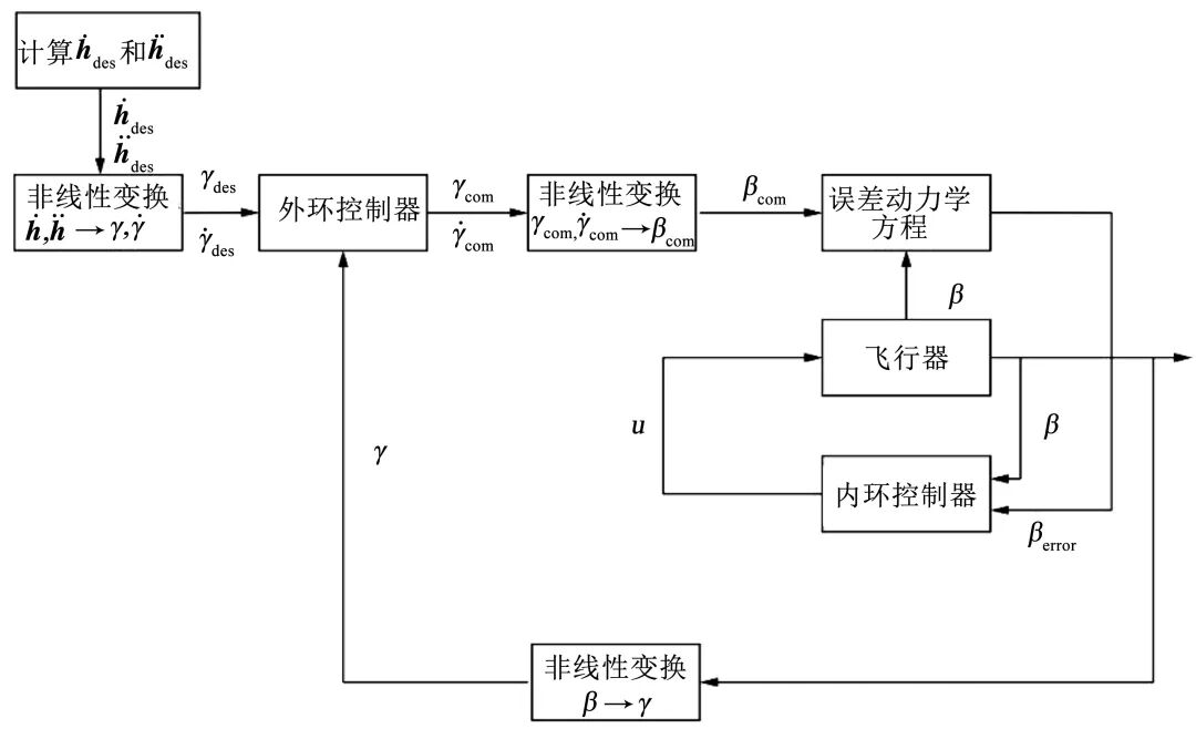

Shearer等[155]在六自由度机体坐标系下设计了大柔性飞行器的双闭环轨迹控制算法.飞行器控制器分为内外回路,外回路采用PID结合非线性变换控制,主要进行轨迹倾角控制,产生的输出作为内回路的控制输入.内回路对横侧向和纵向运动进行解耦控制,纵向采用动态逆控制器,横航向采用线性二次型控制器,主要用于控制飞行器线速度与角速度.Zheng等[156]将高阶大柔性飞行器模型降阶,对降阶模型设计标称LQG控制器,在此基础上考虑系统鲁棒性设计了输出反馈自适应控制器.结果表明,控制器能够提高瞬态响应速度并且达到跟踪指标的要求.Sadat-Hoseini等[157]基于LQR和前馈闭环控制方法设计了大柔性飞行器着陆轨迹跟踪控制器,控制流程如图13所示,利用LQR跟踪着陆控制轨迹,引入积分器消除静态误差,使用前馈环节来减少可测量量的扰动引起的系统误差,成功实现了飞行器在稳定侧风存在时的降落轨迹跟踪.
长航时无人机飞行时受突风扰动影响较大,研究在突风环境下的轨迹控制方法有着重要的实际意义.Raghavan等[158]基于大柔性飞行器的降阶模型,采用多步非线性动态逆控制器结合非线性导引律,实现了对直线和曲线轨迹的成功跟踪,同时系统在有效载荷突变时仍能保持较好的飞行性能.Qi等[159]针对阵风干扰下的高空长航时无人机设计了双闭环控制系统.外环采用线性自抗扰LADRC控制器,内环则采用H∞控制器跟踪外环控制器产生的姿态信号,并采用粒子群优化算法对H∞中的加权矩阵进行参数优化,提高了系统鲁棒性,比采用传统PID控制器的轨迹控制方法有更快的收敛速度和更小的超调量.Dillsaver等[160]设计了阵风扰动下的大柔性飞行器纵向轨迹控制器.纵向控制内环采用动态逆控制器,外环采用高增益PID或LQR控制器,实现了飞行器的高度稳定控制.横航向控制采用LQG控制器,实现了对航向角度控制指令的跟踪.
