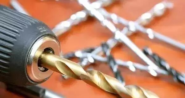

一、钻孔的基本概念
一般情况下,钻孔是指用钻头在产品表明上加工孔的一种加工方式。一般而言,钻床上对产品进行钻孔加工时,钻头应同步完结两个运动:
①主运动,即钻头绕轴线的旋转运动(切削运动);
②次要运动,即钻头沿着轴线方向对着工件的直线运动(进给运动)。
在钻孔时,因为钻头结构上存在缺点,会对产品加工过的地方留下痕迹,影响工件加工质量,且加工精度一般在IT10级以下,表面粗糙度为Ra12.5μm左右,属于粗加工类。

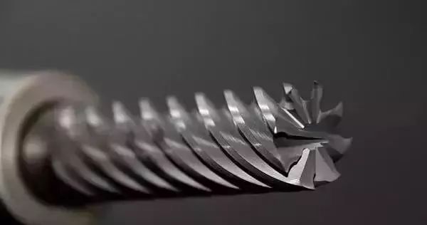

刃磨好钻头是一切的开始
钻孔前应选择好相应的钻头进行刃磨。刃磨的钻头除了保正顶角、后角、横刃斜角准确,两主切削刃长度持平且与钻头中心线对称、两主后刀面光滑外,为便于定心和减小孔壁的粗糙,还应对横刃和主切削刃做恰当修磨(最好先在砂轮机上粗磨,再在油石上精修)。
