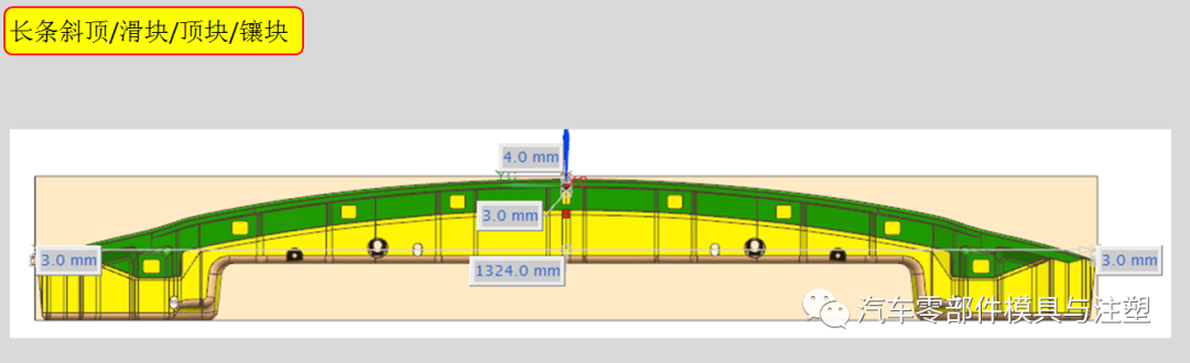

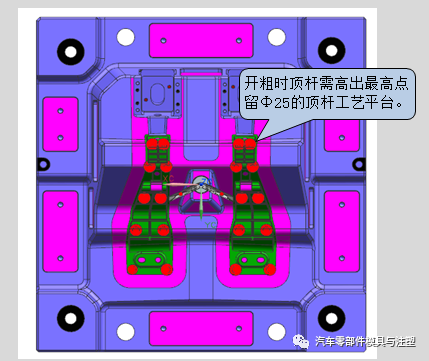

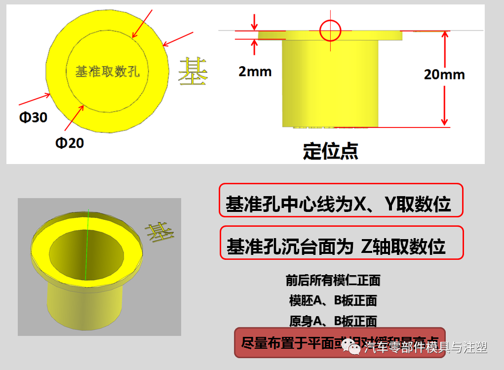

1.顶块滑块上工艺平台,设计员设计对装配不影响最后可以留在数据上的工艺平台,过程中加工所需的工艺平台由编程做。

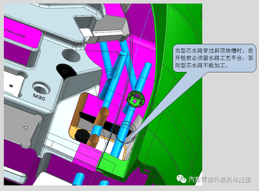

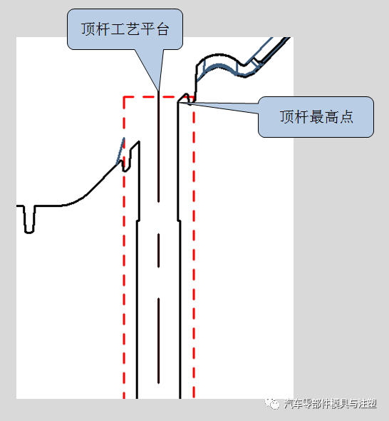

2.顶杆工艺平台预留两种方案,
1.开粗前设计员能将顶杆孔数据完全做好则先打顶杆孔。
2.若开粗前设计员无法将顶杆孔数据做好,则留顶杆工艺平台数据,先开粗。

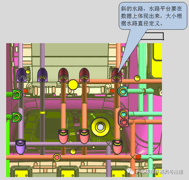

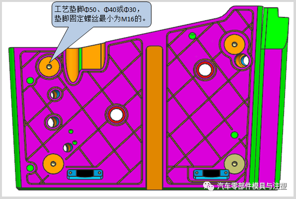

3.预留水路平台,开粗后先打水路,必须有文件说明,定义保护面,保护面用其他颜色表示出来,不要用红色。

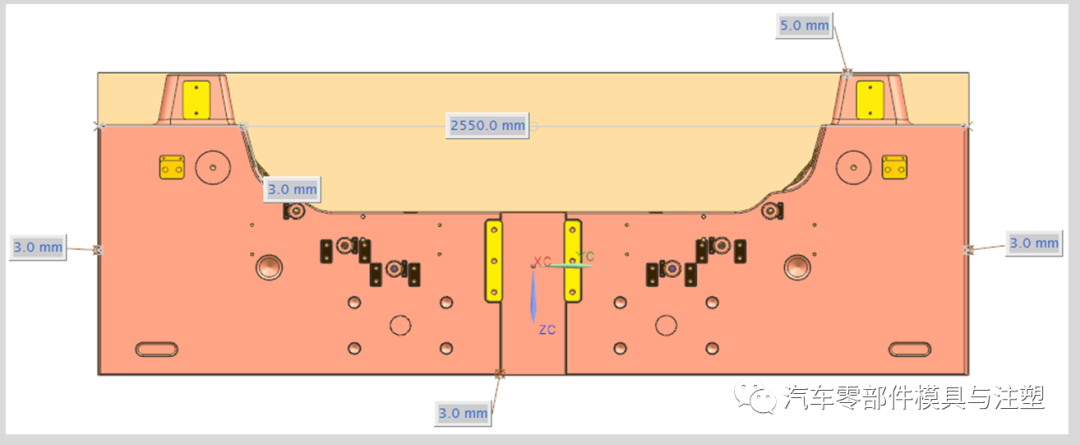

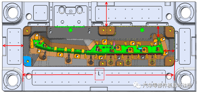

4.  L长度<1m:单边1.5mm高度总方向余量3mm              1m<L长度<2m:单边2mm高度总方向余量4mm            L长度>2m:单边3mm  高度总方向余量5mm
