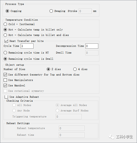

1 进入到MO界面
添加Cogging工序,然后来到Process设置框。这里我们选择的还是Cogging,其它条件如图设置。

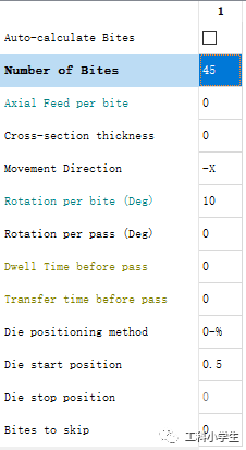

2 Pass Table设置
这里需要注意一下,之前拔长是沿着x轴轴向运动,而扩孔是转动,所以这里设置Rotation per bite为10度,然后压下次数为45次,有人看到这里可能会问,为什么是45次压下呢?每次压下转动10度,不应该是36次压下就转完一圈了吗?诶,对了,理论貌似是这个理论,但是扩孔之后直径变大了,圆环周长增加了,36次并不能完整压完一整圈,所以将次数设多点。毕竟,后处理查看的时候可以选择步数查看嘛,只查看到刚好压完整圈那步就行了。然后那个Die start position只是用来调整上模和坯料的相对位置的。

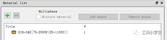

材料依然选择45#钢
DEFORM模拟马杠扩孔的图3

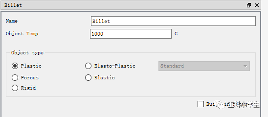

坯料温度1000摄氏度
DEFORM模拟马杠扩孔的图4

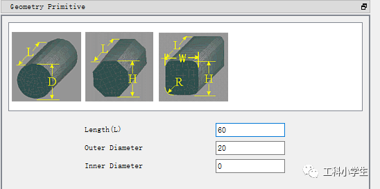

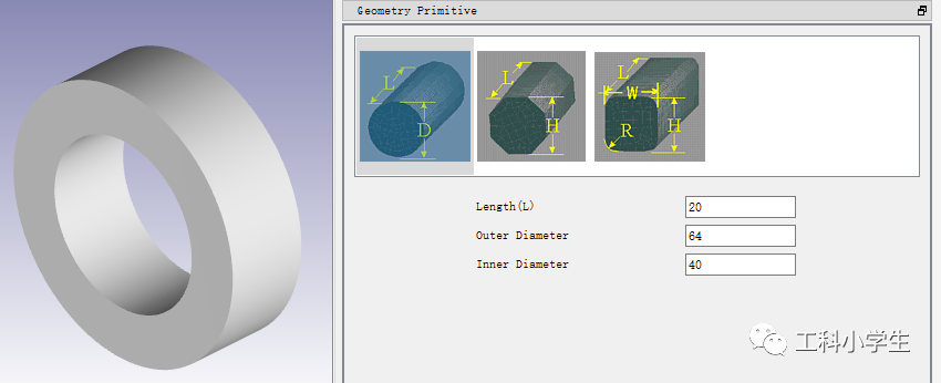

简单生成几何形状
DEFORM模拟马杠扩孔的图5

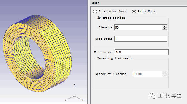

为了节约时间,网格画少一点
DEFORM模拟马杠扩孔的图6

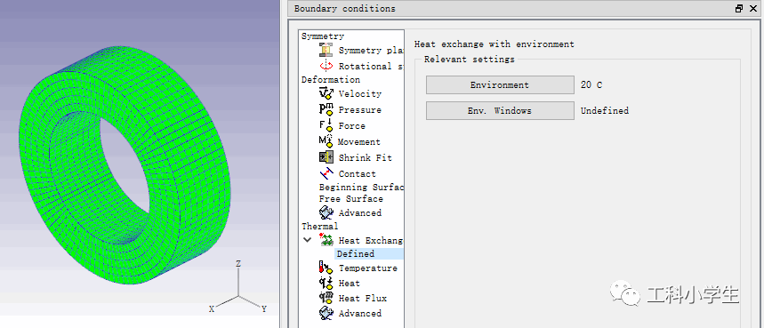

热边界条件
DEFORM模拟马杠扩孔的图7

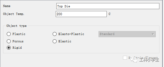

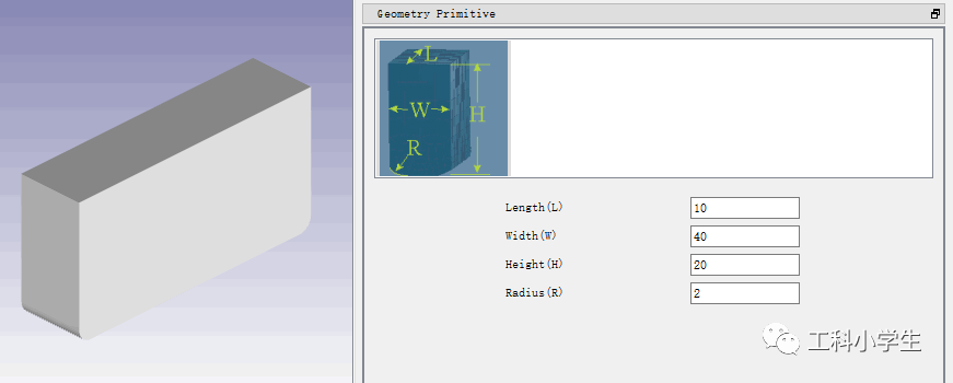

4 对模具进行设置
上模模具温度200摄氏度
DEFORM模拟马杠扩孔的图8
生成上模几何形状

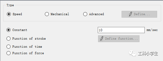

设置运动速度
DEFORM模拟马杠扩孔的图10

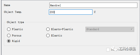

马杠设置
DEFORM模拟马杠扩孔的图11
DEFORM模拟马杠扩孔的图12

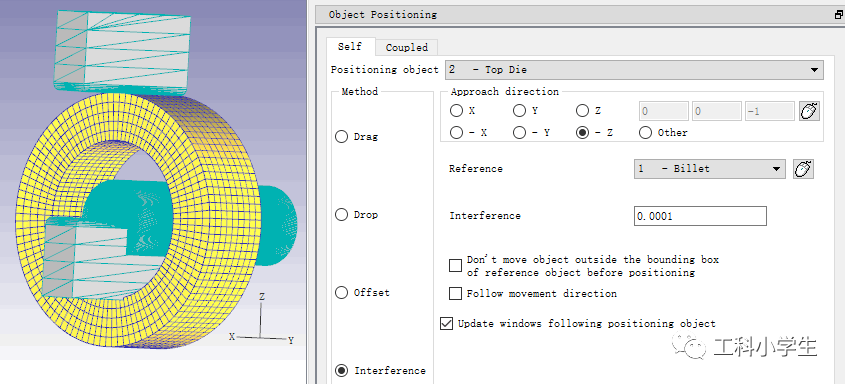

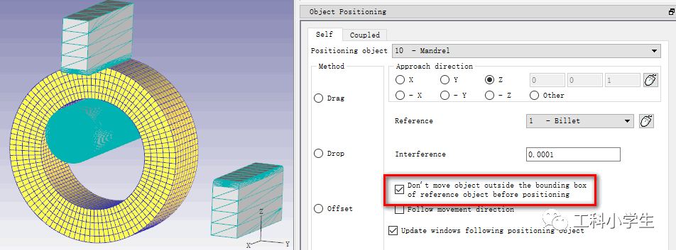

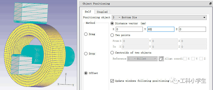

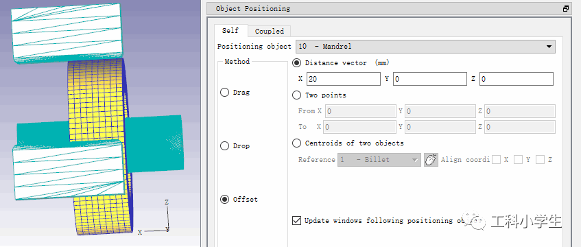

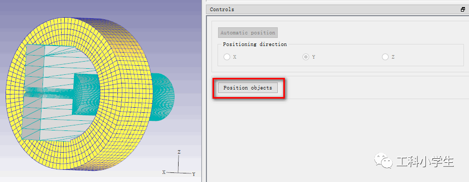

5 定位设置

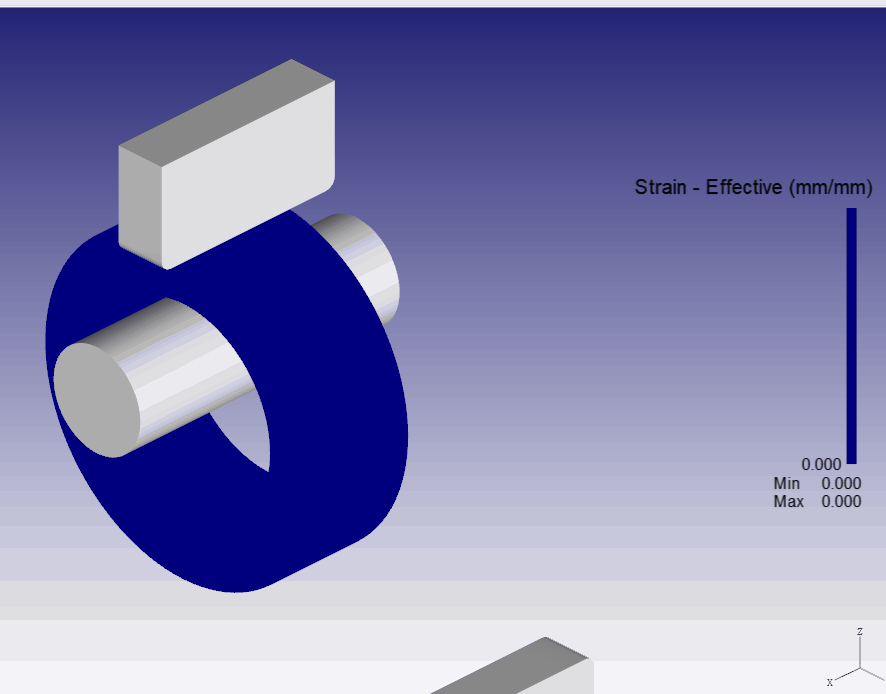

下面来到关键设置——定位,定位前,几何的位置全是乱的。定位这里有些讲究,首先上模是对坯料-z方向干涉定位,然后下模沿着y轴偏移60mm,使之原理坯料,因为这里是不需要下模的,但是下模又是自动生成的,所以采取将下模移开的方法来避免下模的干扰。之后将马杠研x轴偏移20mm使之居中,然后再与坯料进行干涉,这里要记得勾上下面的√。

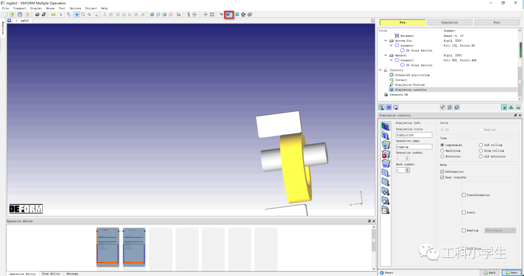

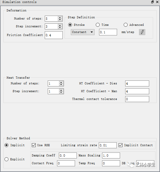

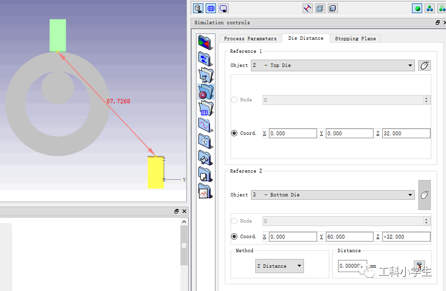

6 模拟控制设置
这里因为不再采取停止控制,所以只能通过设置总步数来控制模拟。设置完成之后,会发现无法生成数据库。
DEFORM模拟马杠扩孔的图18
莫着急,先点击上面菜单栏的学位帽,进入专家模式,会看到模拟控制出现了熟悉的模样。进入停止设置,来到Die Distance,现在上模点一下,再在下模点一下,看到它们之间出现了连线。点击next,生成数据库进行计算。
DEFORM模拟马杠扩孔的图19

7 计算后查看结果
DEFORM模拟马杠扩孔的图21
