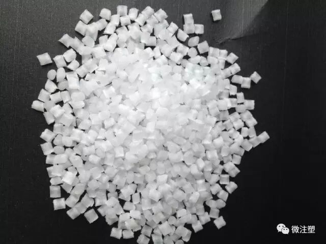

3、表面硬度:PP的表面硬度在五类通用塑料中属低等,仅比PE好一些。当结晶度较高时,硬度也相应增加一些,但仍不及PVC、PS、ABS等。

4、热性质:在五大通用塑料中,PP的耐热性是最好的。PP塑料制品可在100℃下长时间工作,在无外力作用时,PP制品被加热至150℃时也不会变形。在使用成核剂改善PP的结晶状态后,其耐热性还可进一步提高,甚至可以用于制作在微波炉中加热食品的器皿。
