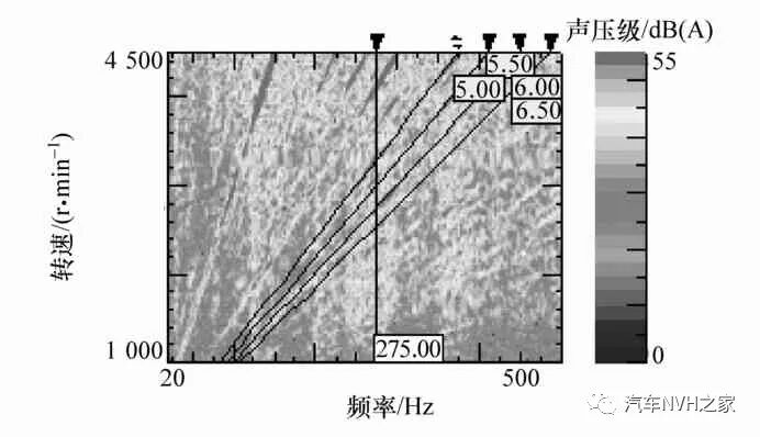

图1为3挡全油门加速车内噪声测试结果。从图中可以看到,从1 500 r/min开始,车内噪声中有明显以275 Hz为中心频率的宽频噪声。
从图中可以清晰看到,在这个宽频带的噪声频带中不仅包含了4和6阶这些四缸四冲程发动机惯性力和燃烧激励的主要阶次成分,也包含了4.5、5.0、5.5、6.5、7.0和7.5等曲轴旋转的奇数阶/半阶次噪声。
发动机半阶次振动引起的车内声品质问题分析和改进的图2
图1 加速车内噪声测试结果
图2 为发动机转速为3 000 r/min时车内噪声频谱的切片。其中 5.0、5.5和6.0阶(图中标注)的噪声峰值超过了50 dB(A),均高于发动机的2阶噪声,是这个转速段最主要的噪声成分。这3个主要的噪声的频率间隔接近(分别间隔25 Hz),容易产生调制,而导致较为明显的粗糙感(Roughness),从而使乘员产生抱怨。通过测试软件将260~290 Hz频带的噪声滤除之后,重新对车内噪声进行回放,主观评价的车内噪声品质明显改善。

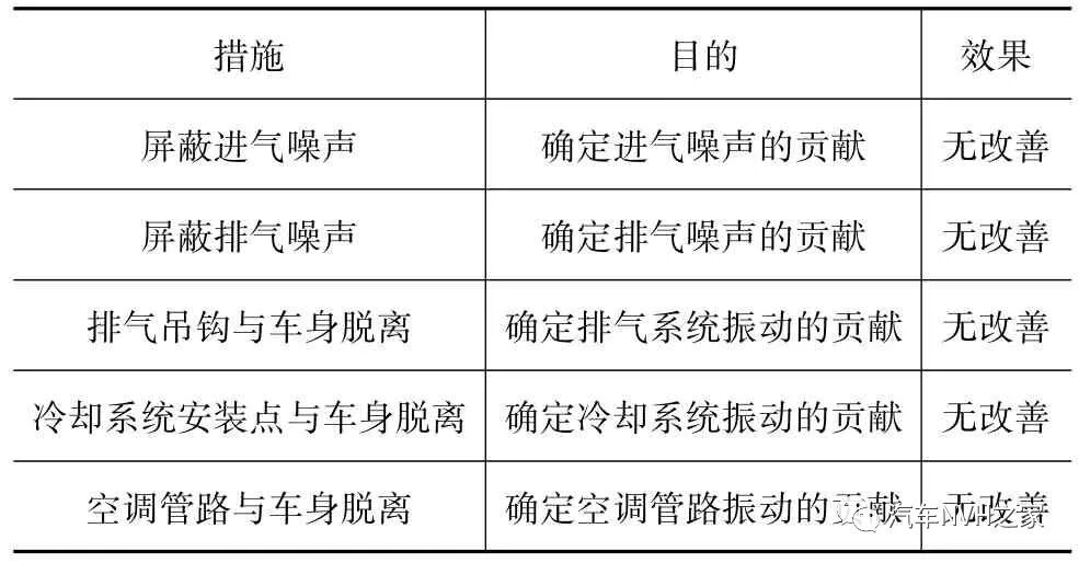

为排查275 Hz为中心频率宽频噪声的来源和可能的传递路径,采取了如下的排查手段:(1)屏蔽进排气噪声和进排气系统的壳体辐射噪声;(2)排气系统吊钩与车身脱离;(3)动力总成冷却系统和空调管路与车身脱离。以上措施对该频带的噪声均无改善。表1为采取的排查措施和效果汇总。

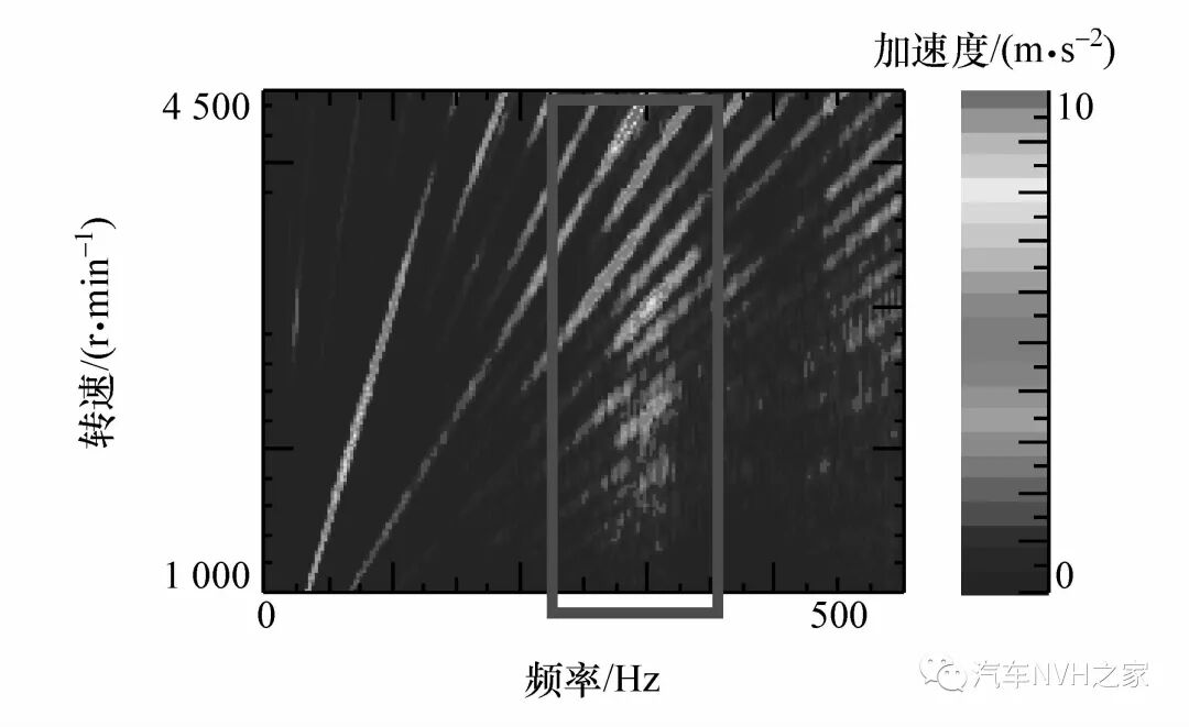

以上结果排除其他的可能传递路径,表明275 Hz的噪声只能来自于动力总成的振动。动力总成的振动通过悬置传递到车内。该车型采用了典型的3点悬置方案。为确定哪个悬置是最主要的传递路径,对动力总成悬置主被动端的振动进行了测试。整车坐标系的定义为:车头指向车尾为X向,车辆左侧指向右侧为Y向,垂直向上为Z向。其中动力总成左悬置(变速器侧)主动端Y向275Hz频率处的振动最为明显。图3为变速器侧悬置支架振动的测试结果。

图3 悬置支架主动端(变速器侧)Y向振动

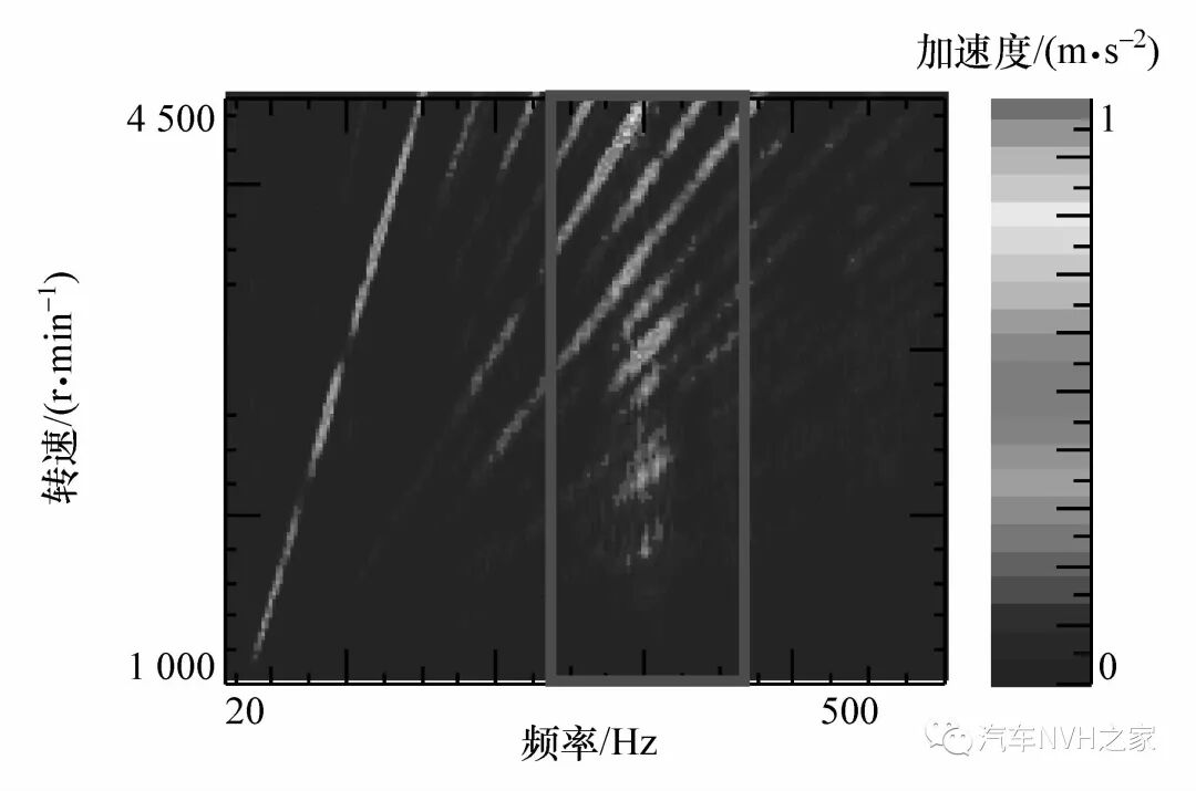

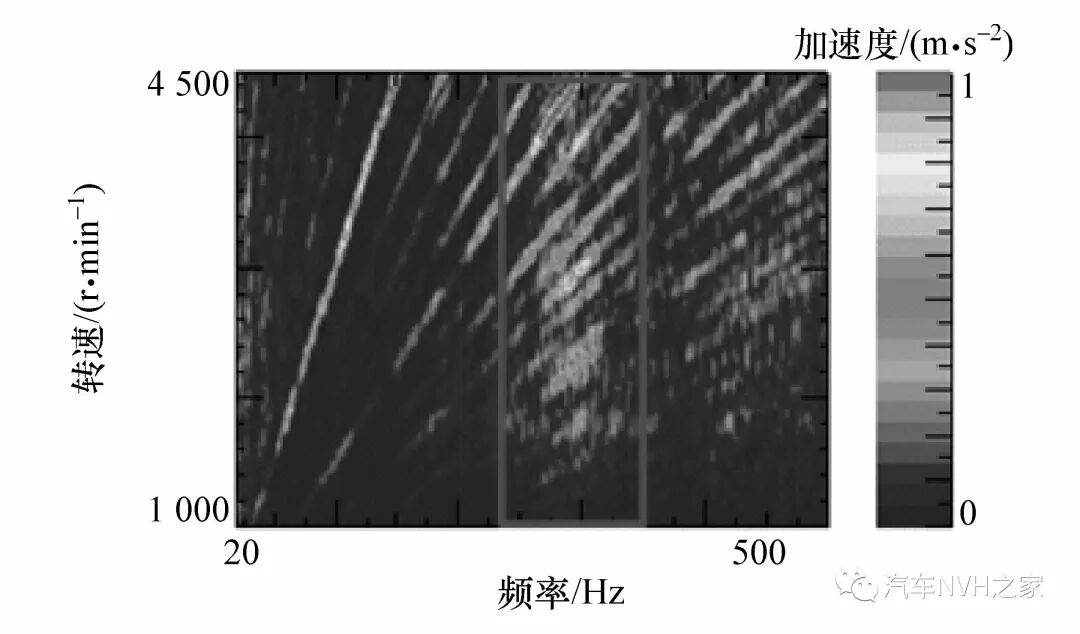

所有悬置被动侧振动测试结果中,变速器悬置的被动端(车身侧)Y向振动(见图4)最为突出,且与车内噪声信号特征(频带和阶次)有明显的对应关系。
发动机半阶次振动引起的车内声品质问题分析和改进的图6
图4 变速器悬置被动端(车身侧)Y向振动

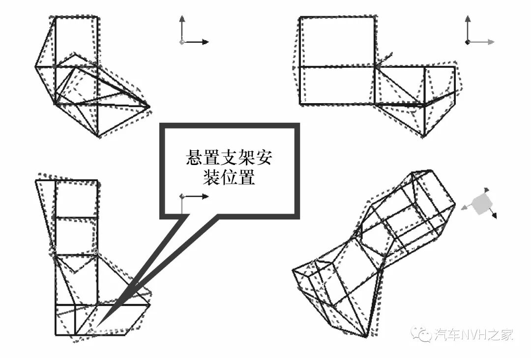

为研究动力总成的动力学特性,利用锤击法进行了动力总成弹性体模态的测试。图5为动力总成弯曲模态的测试结果。该动力总成存在1阶模态频率为275 Hz的模态,与车内噪声的频带有很好的对应关系。这阶模态主要变形发生在变速器侧。悬置支架的安装位置沿着整车Y和X方向摆动。
发动机半阶次振动引起的车内声品质问题分析和改进的图7
图5 动力总成弹性体模态振型(275 Hz)
通过以上的分析和试验结果可以判断,车内中频粗糙感噪声来自于动力总成的燃烧气体作用力,激励起了动力总成振动,通过变速器悬置支架传递到车内。

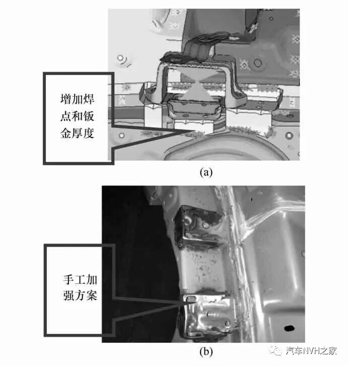

(1)提高变速器悬置被动侧支架的刚度
图6(a)为车身侧悬置支架的CAD模型。为了提高该支架的动刚度,经过CAE计算,在悬置支架于车身安装位置增加焊点,并对零件采取钣金加厚的措施,钣金的厚度由1.0增加到1.5 mm。图6(b)为在实车采取的相应的手工改进方案。
发动机半阶次振动引起的车内声品质问题分析和改进的图8
图6 车身侧安装支座加强措施

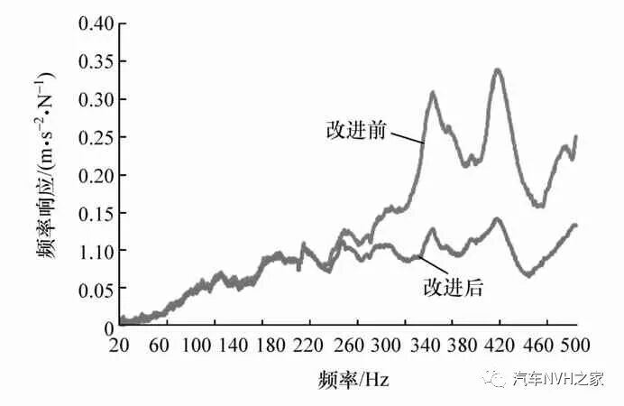

图7 为手工改进前后变速器悬置支架Y方向频率响应测试结果。由图可见,改进后悬置支架在220 Hz以上频率响应有比较明显的降低,悬置支架的动刚度有明显提高。

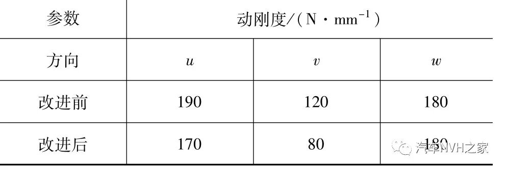

(2)降低动力总成悬置刚度

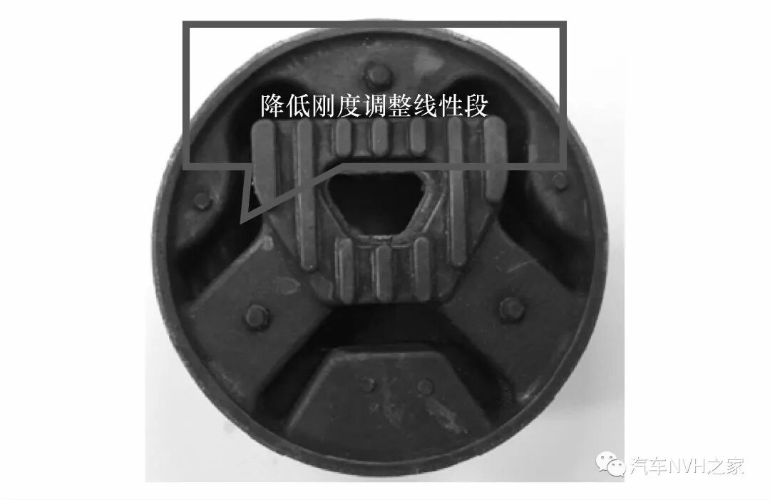

表2为改进前后变速器侧悬置动刚度的对比,其中u、v、w是悬置元件局部坐标系的方向,分别对应于整车的X、Y、Z方向。悬置u方向的刚度由改进前的190降低到170 N/mm,v方向的动刚度由120降低到80 N/mm。同时增大变速器悬置X方向的线性段到±5 mm,保证加速过程悬置元件刚度处于线性范围。图8为经过优化之后的悬置样件。
表2 变速器悬置刚度的调整方案
发动机半阶次振动引起的车内声品质问题分析和改进的图10
发动机半阶次振动引起的车内声品质问题分析和改进的图11
图8 调整之后的悬置样件

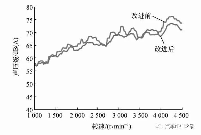

图10 为悬置和支架改进前后加速行驶车内噪声的总值对比。由图可见,改进后1 500 r/min以上的3挡全油门加速车内噪声降低了1~2 dB(A)。

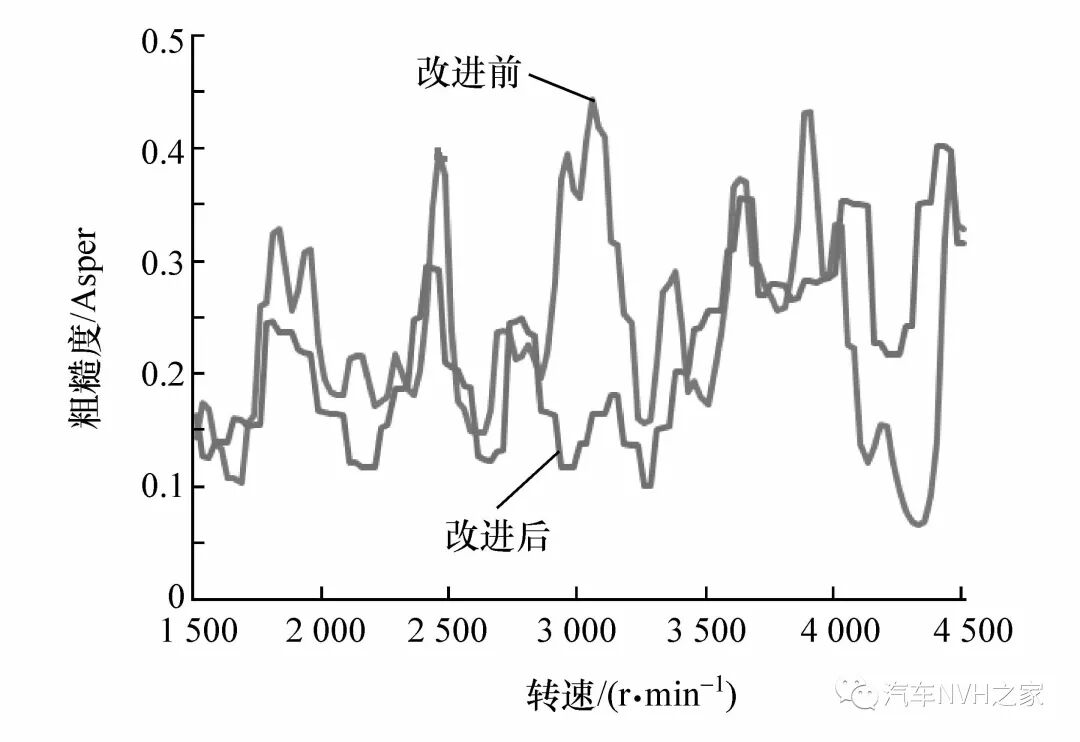

图11 为车内噪声的粗糙度随发动机转速变化的曲线。由图可见,1 500~3 500 r/min转速范围的车内噪声粗糙度有普遍较大幅度降低,尤其是3 000 r/min左 右,噪 声 粗 糙 度 由 0.44降 低 到0.15 Asper,主观评价改善明显。
