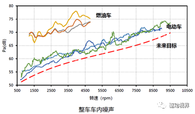

NVH为声音、振动、声振粗糙度的英文缩写。对于电动乘用车而言,其主要体现在高频电磁噪音问题。电动车的总噪音水平,普遍低于燃油车。但其频谱更集中,且主要处于人耳的敏感范围,以至于更容易被乘客感受与抱怨。这两类车型噪音的基本关系,如下两图。
电驱动系统NVH的图1
图1 不同转速噪音水平的差异
电驱动系统NVH的图2
图2 电驱动噪音频率与人耳敏感区关系

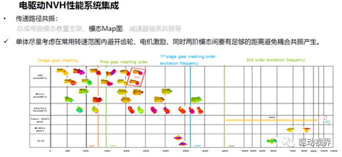

4、转速范围更宽。与乘用车常用的5~9档变速箱不同,电动车一般只有1~2档。电机的转速调节范围更宽,意味着振动激励和共振风险的范围更广,使对壳体结构动刚度改善与避开的努力,变得避无所避;

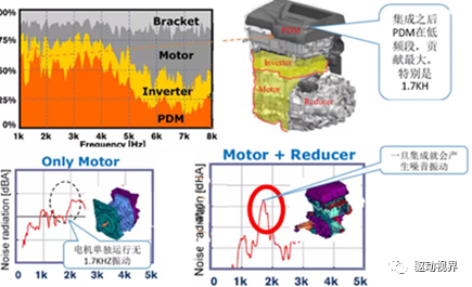

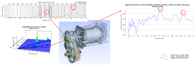

下图为日产Leaf 电驱动系统,在集成设计后,新增了一组1700Hz左右的共振噪音带。
电驱动系统NVH的图3
图3 日产Leaf电驱动集成先后噪音变化

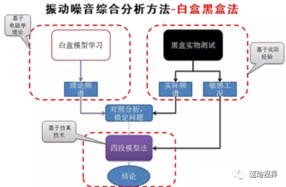

遇到NVH问题时,由于结构的复杂性及不同部件间的耦合关系,一般无法简单直接的定位问题所在。也可尝试黑白盒测试法,进行筛选和定位。如下图。
电驱动系统NVH的图5
图5 噪音分析黑白盒方法

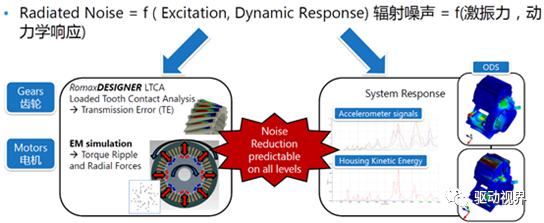

一般根据载荷工况,计算齿轮啮合引起的动态激励,并与传动系统耦合,得到壳体表面声辐射。同时对考虑控制策略的电机定转子,求解气隙磁场的谐波分量,并据此计算定子振动与噪音。将两者叠加得到总的壳体动态特性,如动刚度及噪音Map图等。
根据仿真和实测的主要噪音阶次,或许可以反向定位主要噪音位置与可能的原因,并加以调整。

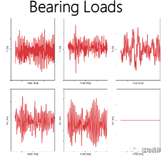

对于减速机,主要为齿轮啮合的不平稳脉动,对轴承位的载荷,则需仿真分析。如下两图。
电驱动系统NVH的图8
图8 轴承载荷仿真结果
关于轴承载荷的实验获取。由于减速机形状复杂,局部尺寸较小,不易通过粘贴应变片的方式得到。一般通过加速度传感器和麦克风等,进行侧面了解。

图9 轴承位动态啮合的载荷数据

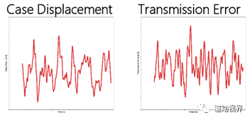

为保证齿轮NVH性能,需准确预测齿轮与壳体变形,导致的齿轮啮合错位量,并使错位引起的振动波动尽量平顺,而后对齿面进行合理修形与壳体刚度设计。
当电机反拖充电运行时,齿轮的反齿面将完全受载,其可能加剧齿轮啸叫的风险。但该工况发生概率与影响程度较低,一般可降级使用。
在交变载荷作用下,减速机壳体可能发生共振。一般利用模态分析与扫频振动分析方法,得到不同阶次振动的响应程度,并汇总至下图,可用于拆分噪音源。
电驱动系统NVH的图11
图11 减速机模态Mpa图

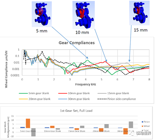

下两图为不同设计的齿轮模态阶次,对振动响应的贡献关系。
电驱动系统NVH的图12
图12 减速机齿轮振动响应关系1
电驱动系统NVH的图13
图13 减速机齿轮振动响应关系1

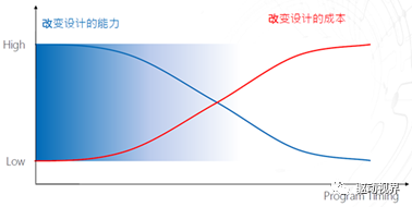

当发现NVH问题时,尽量在产品开发早期阶段予以修正及优化,有利于提高效率降低成本,如下图。
电驱动系统NVH的图14
图14 设计改变与成本的关系

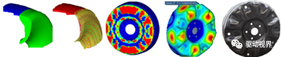

对于内部齿轮也可进行拓扑优化,以寻找合适的轮幅尺寸与模态关系。其基本优化流程如下两图。经拓扑优化后,齿轮模态频率可提升或减重约1/6。
电驱动系统NVH的图16
图16 轮幅模态结果
电驱动系统NVH的图17
图17 轮幅形状拓扑优化过程

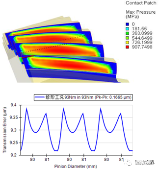

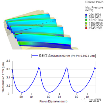

当满足齿轮强度设计后,为提高寿命和降低振动噪音,一般需对齿面进行微观修形优化。修形后,需满足以下接触斑点集中在齿面中心附近,载荷分布尽量均匀,最大接触应力尽量降低,齿面边缘应力较小,传递误差减少等要求和目的。下两图为齿面修形前后的接触压力与传递误差结果。
电驱动系统NVH的图18
图18 齿面修形前结果
电驱动系统NVH的图19
图19 齿面修形后结果

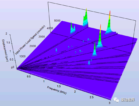

以上均为单一转速与载荷下仿真结果,下图为壳体轴承位处,多组转速的振动位移响应的连线,形成的瀑布图。如下两图。
电驱动系统NVH的图20
图20 轴承位振动响应仿真瀑布图
在瀑布图中,穿越坐标圆心的射线,为不同齿轮啮合频率,其垂直于横坐标1000Hz及2000Hz处,存在两组纵向振动响应峰值,一般为壳体共振产生。如出现横向亮线,一般为敲击引起。

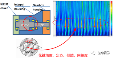

除了齿轮系统的啮合噪音,电机与减速机连接花键处,也会因为各种制造与装配公差,产生冲击振动噪音。如下图。可通过涂抹润滑脂进行缓解。
电驱动系统NVH的图22
图22 花键精度对噪音的影响

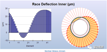

进行壳体设计时,在正反拖工况下,壳体加强筋与传力路径设计,应尽量顺应主要轴承径向载荷的方向。轴承径向载荷分布规律,如下图。
电驱动系统NVH的图23
图23 轴承径向载荷沿圆周分布规律

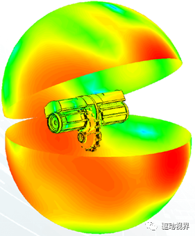

对于仿真分析,由于电驱动噪音频率在数千至数万Hz,采用有限元方法的结构仿真计算量较大。一般通过基于能量统计法或者边界元方法,求解空间辐射噪音。下图为AVL电驱动系统的空间噪音分布仿真数据云图。
电驱动系统NVH的图26

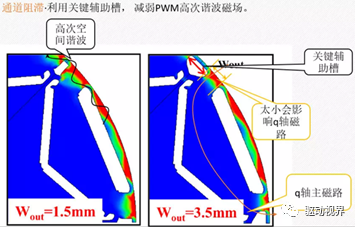

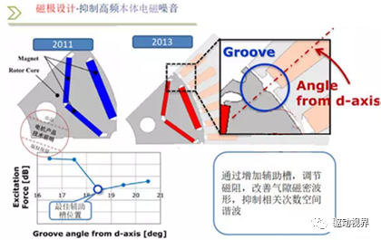

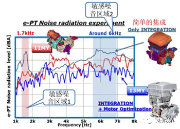

以日产Leaf为例,其在2013款电机中,对转子外圈进行了开槽处理,可显著减少主要的电磁噪音。但该方法可能会加大其他原较弱谐波的能量的电磁谐波振动力,需权衡利弊。如下图。
电驱动系统NVH的图30
图30 日产Leaf的转子辅助槽优化电磁噪音1
依然以Leaf为例,可以通过优化磁钢间的隔磁槽的布局与形状,阻隔高频谐波通道,以减弱特定阶次高量级谐波噪音。如下图。
电驱动系统NVH的图31
图31 日产Leaf的转子隔磁桥优化电磁噪音
前文介绍过,转子外圈及或定子内圈开辅助槽,可改善气隙磁场分布。由于电磁噪音以高频为主,且主要集中在定转子表面,则对其浅表面形状进行改善,可进行优化。如下图。
电驱动系统NVH的图32
图32 日产Leaf的转子辅助槽优化电磁噪音2

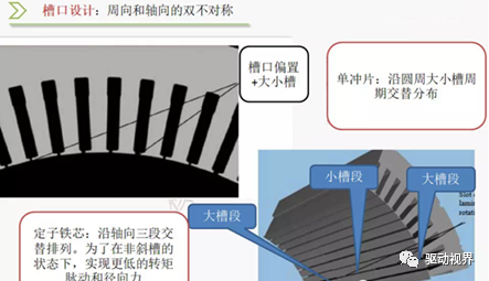

以上方法主要从转子设计方面进行努力,也可通过对定子齿槽的不对称处理,产生类似的效果。业内较为成功的是下图通用的大小槽以及丰田普锐斯第四代的定子齿端部,设计多组径向S形开槽方式。
电驱动系统NVH的图34
图34 定子槽口不对称设计优化电磁噪音
从成本角度,对转子形状与布局的优化,可在不调整定子设计的基础上,演变出多种不同方案,并适合形成产品谱系,还可充分借用定子冲片。而定子开槽一般只能适用少数转子,则模具成本略高,但电磁谐波噪音可优化的更彻底。

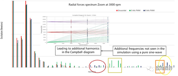

控制器主要为IGBT等高频部件开关引起的电磁谐波,对外部直接辐射噪音以及输出带有该谐波电流至电机本体,产生附加的电磁噪音两类。
控制侧主要优化方向,为合理控制IGBT的PWM斩波方式与策略,并搭配硬件滤波降噪等方式进行减弱。PWM谐波噪音优化流程如下图。
电驱动系统NVH的图36
图36 PWM谐波噪音优化流程

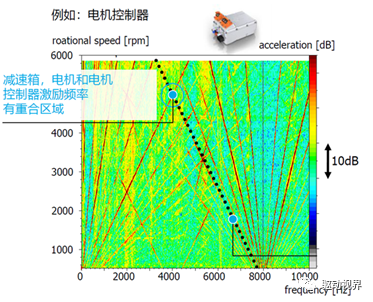

PWM斩波噪音在瀑布图上的分布,与电机或减速机啸叫噪音的过零点射线不同,其一般为多组纵向伞形分布,如下图。
电驱动系统NVH的图37
图37 PWM谐波分布形式
上图中8000Hz为IGBT开关频率,其左右对称的多组放射线,为其不同阶次谐波。如某些谐波的频率较低,可能与电机/减速机谐波产生重叠,则会加剧电驱动的辐射噪音。加大开关频率,是简单直接的方法,但会增加损耗影响峰值功率输出以及控制难度级成本等。

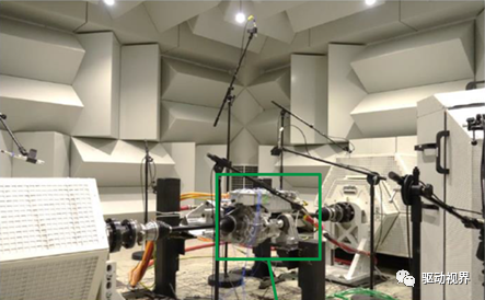

电驱动系统NVH性能的台架测试,一般采用下图的半消音室内进行。一般低成本方案为半消音室。如下图中,地面为刚性其他表面填充消音片。高成本方案为6个内表面,全部贴覆消音片。
消音片的厚度,一般为需消除最低频率噪音的1/4波长左右,常用的是0.5~1米。为加强消音效率及频带宽度,降低昂贵的消音棉材料成本,可将消音片的背部与实验室墙面,悬空100mm以上处理。
由于电驱动系统噪音频谱宽度较大,一般采用劈尖状消音片。其可有效散射噪音同时消音效果较好,但成本较高。也可以采用平板消音片。
为减少低频共振,一般在消音室的四角,布置较厚的纤维吸音材料,从而形成低频陷阱。同时,为加强噪音散射,提高空间降噪效果,也可在顶棚悬挂一定的消音片或消音柱等。由于其表面积大于投影面积,则可实现大于1的消音系数。
需特别注意对消音室开门与开孔缝隙的封堵,并采用厚重材料隔音。因为隔音性能主要取决于质量定量,即单位面积的质量。而消音性能,主要取决于吸音材料的密度与尺寸。
其对实验室面积和设备投资的门槛较高。一般采用租赁有能力的实验室测试,以降低成本。
为提升特定频段的消音效果,还可在消音棉表面,贴覆穿孔金属板。其借助每个微小穿孔与背部墙面形成的共振腔,对噪音进行对消滤除。
测试前,需注意NVH台架的连接刚度与动态特性,尽量符合整车装配状态,否则测试结果不可靠。
电驱动系统NVH的图40
图40 电驱动系统NVH台架实验室
