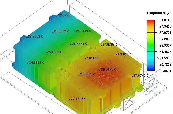

11、电池包散热分析
热分析是电池设计中非常重要的一环。热散不出去也是非常容易引起电池起火的。
CAE技术在电池领域的应用的图6
