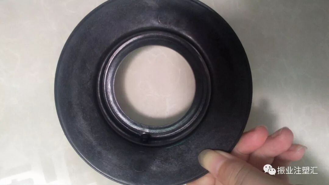

注塑厂在生产前的模具试模时,各机构运行基本正常,但制品出现了比较严重的外观质量问题,表面产生了放射状的白色痕迹,而且这种白色痕迹随玻纤含量的增加趋于严重,这种现象俗称“浮纤”,是一种玻纤塑料制品易于出现的表面缺陷,这对于外观要求高的汽车塑件是不能接受的。

“浮纤”现象是玻纤外露造成的,白色的玻纤在塑料熔体充模流动过程中浮露于外表,待冷凝成型后便在塑件表面形成放射状的白色痕迹,当塑件为黑色时会因色泽的差异加大而更加明显。其形成的原因主要有以下几个方面。
  • 首先,在塑料熔体流动过程中,由于玻纤与树脂的流动性有差异,而且质量密度也不同,使两者具有分离的趋势,密度小的玻纤浮向表面,密度大的树脂沉入内里,于是形成了玻纤外露现象;
  • 其次,由于塑料熔体在流动过程中受到螺杆、喷嘴、流道及浇口的摩擦剪切力作用,会造成局部粘度的差异,同时又会破坏玻纤表面的界面层,熔体粘度愈小,界面层受损愈严重,玻纤与树脂之间的粘结力也愈小,当粘结力小到一定程度时,玻纤便会摆脱树脂基体的束缚,逐渐向表面累积而外露;
  • 再则,塑料熔体注入型腔时,会形成“喷泉”效应,即玻纤会由内部向外表流动,与型腔表面接触,由于模具型面温度较低,质量轻冷凝快的玻璃纤维被瞬间冻结,若不能及时被熔体充分包围,就会外露而形成“浮纤”。
因此, “浮纤”现象的形成,不仅与塑料材料组成和特性有关,而且与成型加工过程有关,有着较大的复杂性和不确定性。
