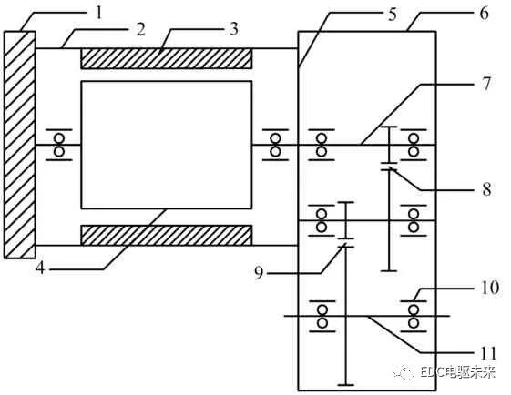

1.1 动力总成系统结构建模
该动力总成系统由电动机产生转速和转矩,通过轴与减速器齿轮副将转速与转矩进一步转化,因此,可以分成外壳系统与传动系统两个部分。
动力总成系统结构如图1所示。
多源激励下电机-减速器一体化系统NVH的研究的图2
图1 动力总成系统结构
1-电机端盖;2-电机壳体;3-定子铁心;4-转子;5-电机与减速器连接面;6-减速器壳体;7-输入轴;8-一级齿轮副;9-二级齿轮副;10-轴承;11-输出轴
图1中:1、2、3、5、6为动力总成外壳系统;4、7、8、11为传动系统;10为轴承,用于壳体系统与传动系统的连接,电机通过转子带动输入轴,通过两级齿轮副减低转速增大转矩。传动系统由于存在转矩脉动以及齿轮啮合效应,通过轴承与壳体的连接直接将产生的振动作用在壳体系统上。
因此,该动力总成系统主要噪声来源有:(1)壳体振动;(2)减速器齿轮啮合与啸叫。
以往对电机的振动噪声研究仅仅考虑电磁力所引起的振动,而在动力总成中,电机与减速器在外壳结构上是刚性连接的,除电磁力外,传动系统在轴承连接处也可以将振动传递至壳体,从而引起振动噪声。

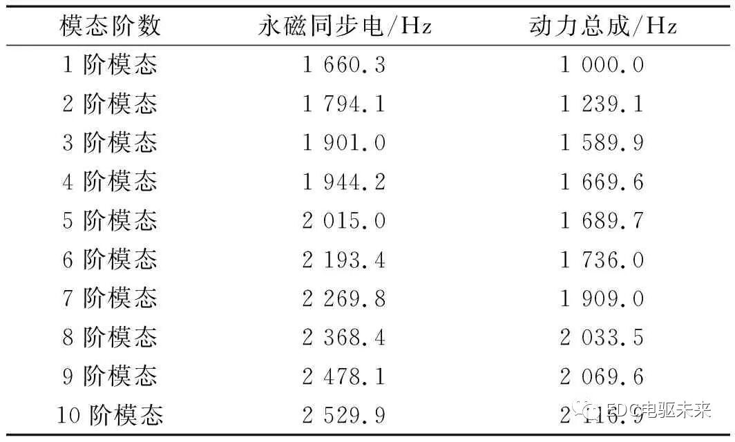

模态是系统的固有特性,对于研究系统的振动与噪声有着重要意义。因此,笔者结合有限元分析特点,分别对永磁同步电机与动力总成系统进行模态分析。
各系统前十阶模态固有频率如表1所示。
表1中,对比永磁同步电机与动力总成系统进行模态分析结果可以看出,在相同阶次下,动力总成的固有频率更低,更加密集。
表1 各系统前十阶模态固有频率
多源激励下电机-减速器一体化系统NVH的研究的图3
由此说明:在动力总成系统的振动噪声分析中,考虑完整的动力总成模型将会有助于获得更丰富、更精确的动力学响应。

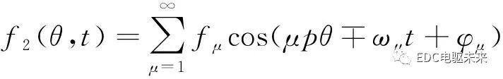

正弦波三相平衡供电作用下,三相永磁同步电机磁动势的时间空间分布可分为转子侧与定子侧,分别如下:
多源激励下电机-减速器一体化系统NVH的研究的图4
(2)
多源激励下电机-减速器一体化系统NVH的研究的图5
(3)
式中:f1(θ,t)—转子侧磁动势空间分布;f2(θ,t)—定子侧磁动势空间分布;fυ,fμ—谐波峰值;ν—转子空间谐波次数;μ—定子的空间谐波次数;ω—输入电流脉动,ω=2πfp—电机极对数;φ—定转子谐波矢量之间谐波夹角。

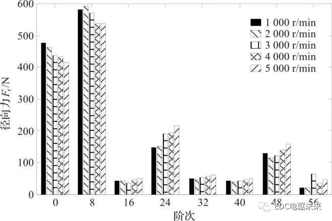

在三相正弦电流作用下,笔者分别对转速为1 000 r/min、2 000 r/min、3 000 r/min、4 000 r/min、5 000 r/min进行电磁力波分析。
通过对径向电磁力波阶次进行分析,可得到不同转速下径向力波阶次的分布,如图2所示。
多源激励下电机-减速器一体化系统NVH的研究的图7
图2 不同转速下径向力波阶次分布
通过分析图2可知:在不同转速下,径向力波阶次分布相似,均为基波,8次、24次、48次谐波含量较大;其中,8次谐波为引起电磁振动的主要谐波。
以电机转速在3 000 r/min为例,转子基频f=50 Hz,电机极对数p=4,电机的电磁力峰值频率是以转子基频的2np倍为主。定子齿槽受到的电磁力频率主要为:8f(400 Hz)、16f(800 Hz)、24f(1 200 Hz)、48f(2 400 Hz)等。

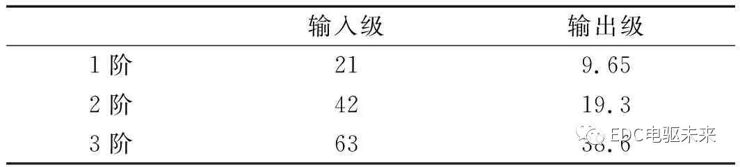

2.2 机械激励
动力总成内部激励是指减速器齿轮在啮合过程中产生的动态激励。齿轮啮合过程中,由于传递误差和时变啮合刚度等因素,使得啮合过程中产生振动,该振动通过轴承传递到动力总成壳体,从而引起振动与噪声。
根据齿轮振动的频率计算公式和阶次计算公式,有:
多源激励下电机-减速器一体化系统NVH的研究的图8
(6)
O=kZ
(7)
式中:fz—齿轮啮合频率;Z—齿轮的齿数;n—齿轮的转速;O—齿轮副啮合阶次。

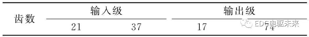

文中减速器齿轮副参数如表2所示。
表2 减速器齿轮副参数
多源激励下电机-减速器一体化系统NVH的研究的图9
通过式(6~7),可以计算出该参数下齿轮副啮合阶次,如表3所示。
表3 啮合阶次
多源激励下电机-减速器一体化系统NVH的研究的图10

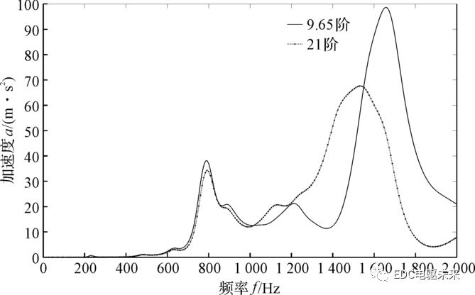

该动力总成由8个轴承将传动系统与壳体连接。

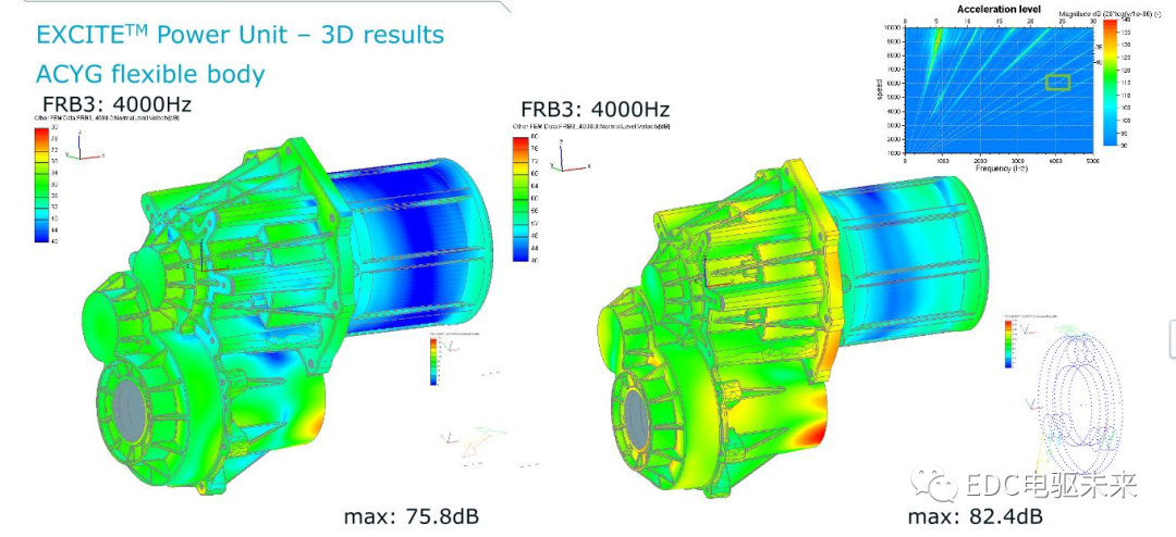

以二级齿轮副外轴承处的振动加速度为例,通过仿真分析可以得到齿轮副1阶振动频率,轴承处9.65阶、21阶振动加速度,如图3所示。
多源激励下电机-减速器一体化系统NVH的研究的图11
图3 轴承处9.65阶、21阶振动加速度
从图3可以看出:随轴承处加速度值在9.65阶分别在800 Hz与1 710 Hz出现峰值,21阶分别在800 Hz与1 435 Hz出现峰值,9.65阶在低频率与高频率均大于21阶,为主要振动噪声来源,即二级齿轮副;在中频段主要噪声来源为21阶,即一级齿轮副。

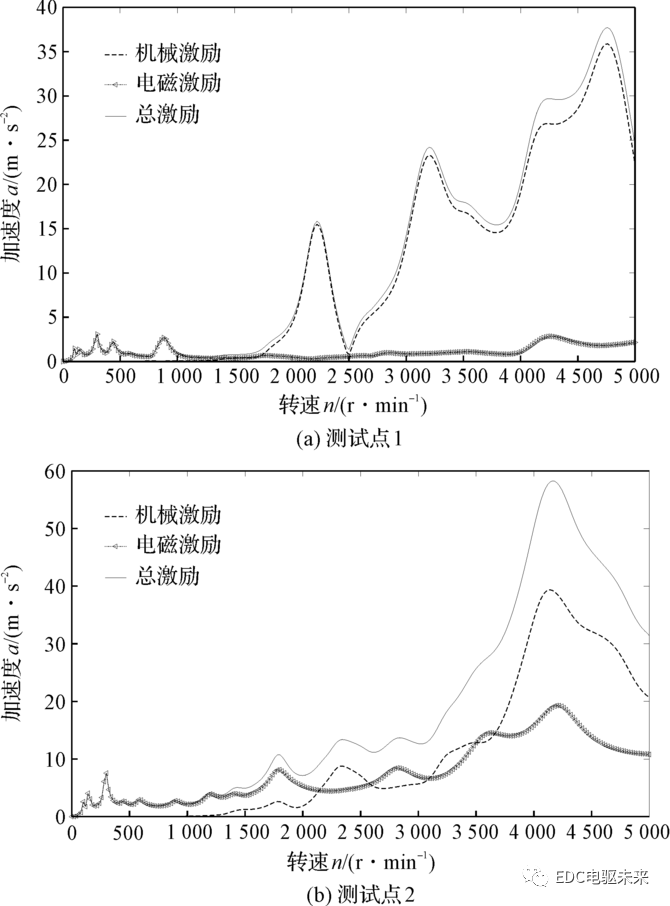

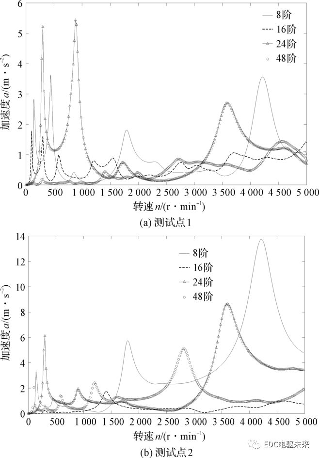

根据该系统特性,笔者研究在0~5 000 r/min的工况下,动力总成系统的多源激励振动响应;并选取壳体系统中两个测试点:点1测试点位于减速器外部壳体,点2位于永磁同步电机外部壳体。
仅在电磁激励作用下,测试点1、2主要阶次电磁力的贡献量主要由8阶、16阶、24阶、48阶组成。
测试点1、2振动响应如图4所示。
多源激励下电机-减速器一体化系统NVH的研究的图12
图4 测试点1、2振动响应
从图4可知:
(1)根据测试点1的结果可以看出:在动力总成系统中,减速器壳体受到电磁激励的影响。虽然电机定子与减速器结构上没有直接接触,但仍然收到电磁激励的影响。这表明对动力总成系统NVH的研究,应一体化建模;
(2)测试点1振动响应明显小于测试点2,说明电磁激励主要作用点在与定子直接连接的电机壳体,而在减速器端主要是通过外壳振动响应的传递,振动幅值减小,与理论相符;
(3)从测试点1与测试点2中可以看出:8阶、24阶会引起较大的振动;根据测试点2的振动响应结果可以看出:8阶在4 000 r/min~5 000 r/min有较大的振动响应,对应的8阶频率在2 133.33 Hz~2 666.67 Hz;根据模态分析结果可以看出:有11~19阶模态在该范围内,引起较大共振。
笔者分别以电磁激励、机械激励以及总激励为激励源,测试点1、2振动响应,如图5所示。
多源激励下电机-减速器一体化系统NVH的研究的图13
图5 测试点1、2振动响应
从图5可以看出:
(1)在0~5 000 r/min范围内,机械激励为影响振动的主要原因。对比点1、点2可以看出,在电机侧电磁激励仍然会产生较大的振动响应,而在减速器侧电磁激励的影响所占比例较小;
(2)该动力总成系统中,在3 000 r/min~5 000 r/min范围内,振动响应幅值较大,会产生较大振动噪声问题。
结合前文模态分析与机械激励的分析结果,可以进一步得出以下结论:
(1)电磁激励与机械激励共同影响着动力总成系统的振动噪声特性;其中,机械激励为主要影响因素,而二级齿轮副的9.65阶齿轮啮合激励对本研究动力总成系统有着较大的影响;
(2)一体化结构建模使得系统固有频率降低,且部分固有频率较为集中,容易引起系统共振;
(3)相较于机械激励,电磁激励具有更多谐波分量,更易产生结构共振,使得动力总成系统在速度较高时产生较为复杂的动力学响应。
综上结论可知,应综合考虑上述两个因素,再通过一体化建模,才能得到较为准确的仿真分析结果。

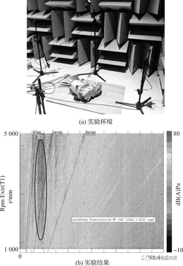

4 噪声测试实验及结果分析
为了进一步验证仿真结构的准确性,笔者进行动力总成噪声测试实验。实验相关设备包括:永磁同步电机与减速器的动力总成系统、控制器、麦克风、LMS Testlab分析设备等。
实验中参考国家标准,在半消音室内,麦克风距离动力总成1 m的距离。测试工况为动力总成系统从1 000 r/min到5 000 r/min的加速噪声。
实验环境与结果如图6所示。
多源激励下电机-减速器一体化系统NVH的研究的图14
图6 实验环境与结果
对实验结果进行分析可得:
(1)在加速过程中,减速器的9.65阶噪声较为明显,电机的8阶噪声次之;
(2)在整个噪声分布中,存在无明显阶次的频域,属于宽频,由冲击激励导致;
(3)在加速过程中,在高速时有较大的噪声,最大噪声达到79 dB,这与仿真结果相符合。
