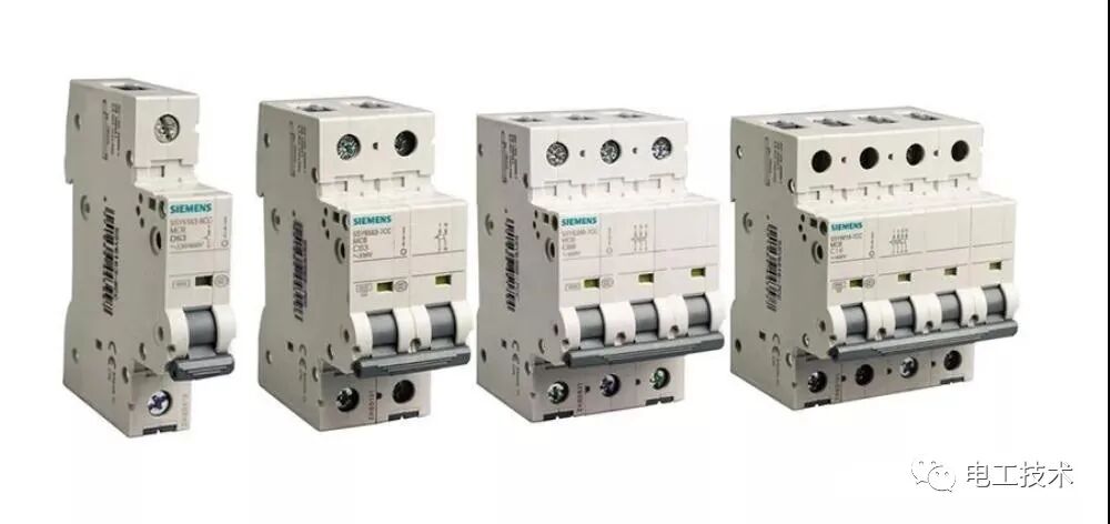

微型断路器A、B、C、D类型的选择
断路器一般有四种跳闸特性,即A、B、C、D。
  A型断路器:2倍额定电流,很少使用,一般用于半导体保护(一般使用熔断器)
  B型断路器:2-3倍额定电流,一般用于纯阻性负载和低压照明电路,常用于家用配电箱,保护家用电器和人身安全,目前使用较少。
  C型断路器:5-10倍额定电流,需要在0.1s内跳闸,具有此特性的断路器最常用于保护连接电流较大的配电线路和照明线路。
  D型断路器:10-20倍额定电流,主要用于瞬时电流较大的电器环境中,一般家庭使用较少。适用于感性负载大、冲击电流大的系统,常用于保护冲击电流大的设备。
所谓的多重电流:就是抗冲击电流。开关在一定时间内不跳闸。其特点是避免冲击电流。

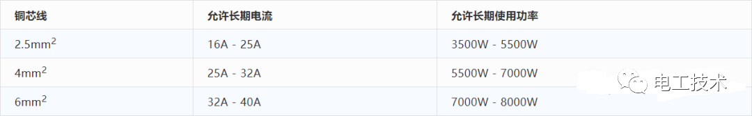

断路器是用来保护电线和防止火灾的,所以应该根据电线的尺寸而不是电力来选择。
如果断路器的选择过大,就不能保护导线。当断路器过载时,仍不脱,给家庭安全带来隐患。
1.5平方线配C10的开关。
2.5平方线配C16或20的开关。
4平方线配C25的开关。
6平方线配C32的开关。

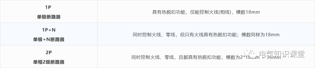

对于微型断路器,1pn、1p和2p通常用作单相电气设备的开关控制
差异
A、B、C、D微型断路器的选择!的图3
应用程序
为了降低成本,可以采用1p,但高级断路器必须具有漏电跳闸功能。为防止检修过程中带电线路和零线的混乱造成事故,必须切断上级电源;
为了避免在检修过程中出现的这个问题,可以使用1pn;
同一18mm模块断路器外壳,内部安装1p和1pn有区别。在短路事故状态下,前者必须具有比后者更高的“极限分断能力”,毕竟空间是影响分断能力的重要因素。
因此,对于更重要、更频繁的维护和操作,以及容易发生故障的电源电路,最好采用2p(成本较高)。
使用1p时,照明配电箱必须具有漏电跳闸功能,至少进线(或出线上层)应采用漏电断路器。
普通的插座回路用 1P+N 完全可以,但是如果你要加漏电的话就不行了,因为1P+N的断路器不能拼装漏电保护附件和其他电器附件。

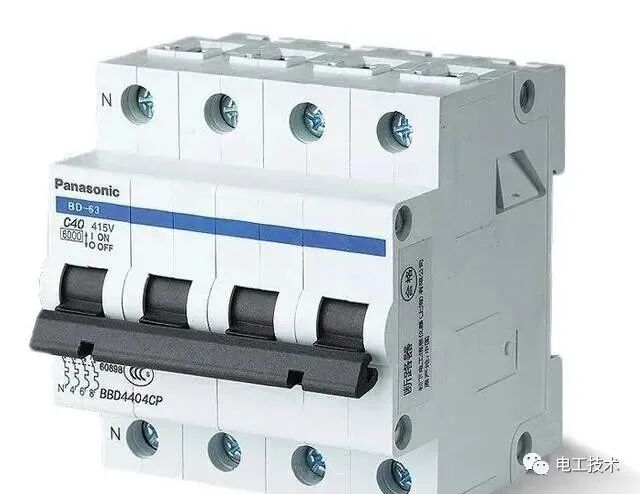

三相断路器一般分为三种类型,即3P、3PN和4P
差异
  3P:纯三相电气设备只采用三个接线,在无单相负载的情况下,发生对地或相间短路时跳闸,否则,当一相N线负载时,N线回路断路器作为漏电电流;
  3PN:四线l1l2l3n通过变压器线圈后,可使用三相电或单相电,无论三相负载是否平衡,漏电开关不动作;只有在有漏电时,即有单相接地或相间短路时才动作;
  4P:四线L12L3穿过变压器线圈的使用方法与3PN相同,区别在于4P断N线,3P保持N线。
类型
四极断路器分为四种类型:A、B、C和D:
  A:N极不装过流脱扣器,N极始终连接在一起,不与其他三极闭合或断开。
  B:N极不设过流脱扣器,N极与其它3极合分。
  C:N极设有过流脱扣器,N极与其它3极合分。
  D:N极配有过电流释放装置,N极始终连接,不与其他三极闭合或断开。
应用程序
在使用四极的情况下,有必要指出选择哪一种产品,因为它与四极相同,但在n线上是否安装过电流释放器有不同的功能和用途。
过流脱扣器安装在n线,可用于以单相负荷为主要组成部分的三相四线制配电线路,也可用于产生大量谐波的非线性负荷,如气体放电灯、晶闸管调光、调速线路等有特殊要求的场合。一般情况下,设备回路可选用无过流脱扣器的n线断路器。
事实上,虽然A和D被称为四极断路器,但它们的N极总是相连的,不会与其他三极一起闭合或断开。因此,这种俗称“假四极”的塑壳断路器是3PN,与三极塑壳断路器没有本质区别。唯一比三极塑壳断路器更有用的是,在成套机柜中,线路接入可能更方便。因此,这种断路器只能用于三相负载,而只能用于少量单相负载(如果有控制电源,则使用成套的220V系统)。
