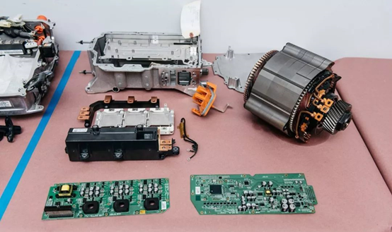

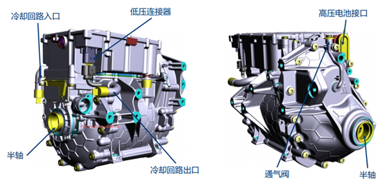

1、Tesla model 3
国内外新能源汽车油冷电机盘点和关键技术解析的图1
特斯拉之前的车型,比如model s和x,采用异步感应电机,线圈结构不像永磁铁很容易在高温的时候有退磁的问题,但是因为有了额外一部分的通电线圈,所以感应电机的转子部分在同样的转速和功率输出下热得也更快。
而线圈转子的功率损失大都用在了电阻发热上,所以感应电机的转子需要更高效的冷却回路。
更高功率的冷却回路意味着更高成本的冷却系统,为了更高效的冷却,转子线圈大多用油液直喷来冷却,而冷却油液常常是和其他机械结构共用的。而如果电机发热过快的话,油液来不及冷却或者油液温度持续比较高,会直接影响其他机械结构的冷却润滑效果。
这是电机发热对整个传统系统冷却的影响,是系统级别的问题,而model 3的永磁转子的功率损失大概只有感应电机线圈转子的十分之一甚至更少。
国内外新能源汽车油冷电机盘点和关键技术解析的图2
Model 3的电机和减速器采用共油路冷却方案,电机定子整体、转子轴以及减速器后轴承主动油冷,油压来自电子油泵,电机轴及减速器输入轴整体三轴承支撑方案,连接花键为油润滑,差速器部分加装有挡油板,降低吸油口附近的湍流,防止吸空同时降低齿轮搅油损失。
电机峰值转速可达18000rpm,尽管上市已经三年多,仍然超过国内市面上普遍的12000rpm~15000rpm的平均水平;电机旋变转子处有一个孔,与电机的冷却是一体的,可以看到旋变部分也非常紧凑,可以说对整个三合一系统的集成度可见一斑了。

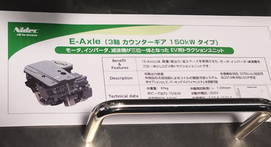

2、Nidec 150kW 3in1
国内外新能源汽车油冷电机盘点和关键技术解析的图3
Nidec与广汽合资,得益于Aion系列销量不错,后续发展势头强劲。同时Nidec也是目前市场上为数不多的采用了油冷方案的三合一电驱动。
Nidec的e-Axle不仅将电机、逆变器和变速箱集成,而且还采用了Nidec专有的油冷方法,该方法进一步减小了尺寸和重量,并提高了性能。电机中的矩形布线还进一步降低了成本和尺寸。

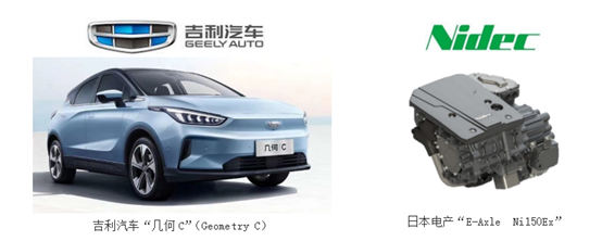

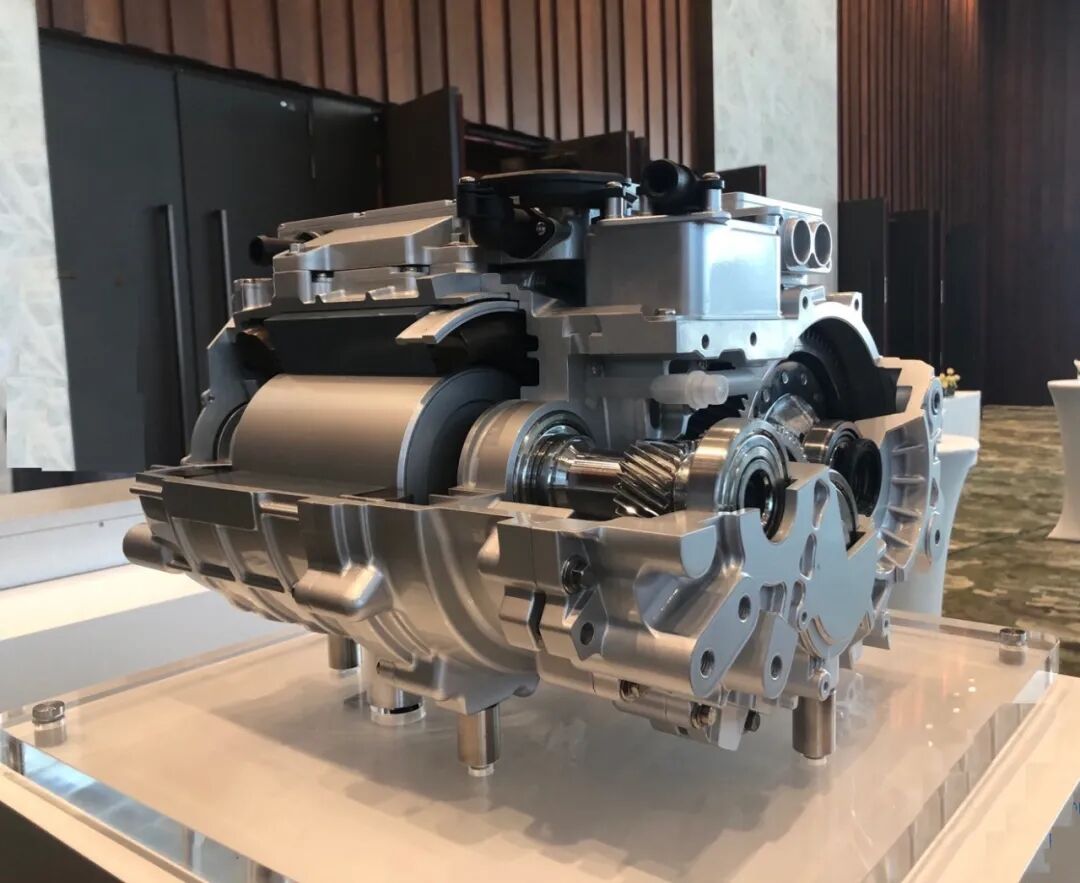

国内外新能源汽车油冷电机盘点和关键技术解析的图4
吉利几何C所搭载的日本电产“E-Axle Ni150Ex”驱动电机是之前E-Axle(2019年4月开始量产)系列的升级产品,采用自主开发的马达油冷技术。
最大功率150kW,最大系统输出扭矩3100Nm,重量91kg,电机与减速器集成式油冷,定子采用电子油泵主动油冷,转子及减速器采用被动飞溅油冷润滑,电子泵功率需求小,可实现按需供油,降低系统能耗,滤清器(粗虑)布置在减速器底部,从电子油泵出来的油液首先经过冷却器冷却后,通过导油槽冷却电子定子绕组和铁芯,最后回流到减速器内部,通过减速器飞溅,经过顶部集油箱和输入轴的集油盘进入到电机转子轴。

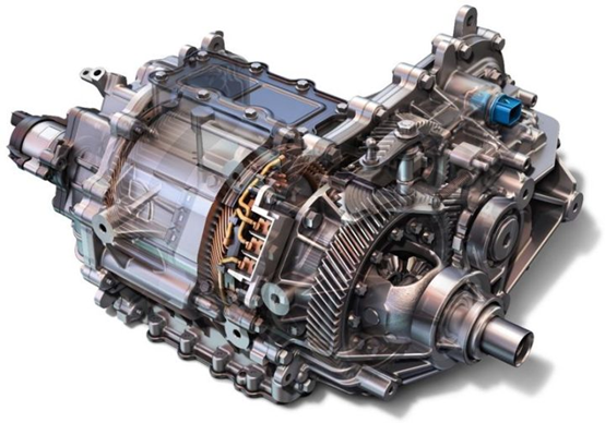

3、通用Bolt电驱
国内外新能源汽车油冷电机盘点和关键技术解析的图5
通用的纯电动车起步于1996年的EV1,然后是2013年的Spark,以及2016年量产的Bolt。雪佛兰Bolt电驱动总成集成了永磁电机、减速器、差速器、润滑系统、电机冷却系统、驻车系统、档位开关、油泵,以及一些附件。该款电机峰值转矩360Nm,峰值功率150kW,峰值转速8810rpm。
电机采用带有顶部集油箱的主动油冷方式,小功率电子油泵将油液一部分泵入到后端盖润滑半轴滚针轴承以及电机转子,一部分泵入到顶部集油箱,进而分路冷却电子定子端部、中部以及减速器轴承。
BOLT的作为油冷电机的电驱系统,从电机油泵出来的油路主要分两条,一条进入电机后端盖,用于半轴滑动轴承、电机后轴承以及差速器油封润滑以及电机转子的冷却;另一条油路进入集油箱,集油箱油液出口分为四条,分别用于电机定子前、中、后部冷却,以及减速器内部润滑。

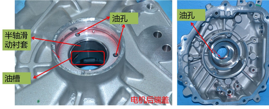

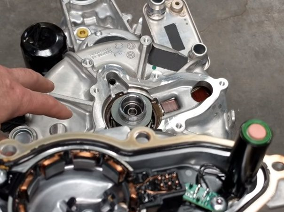

国内外新能源汽车油冷电机盘点和关键技术解析的图6
后端盖的实物图可以看到润滑油槽和油孔,油孔用于半轴油封润滑,油槽的油液用于半轴滑动衬套,部分油液会进入电机转子空心轴,可用于转子冷却,轴承座端部也有一个油孔,用于电机轴承润滑。
