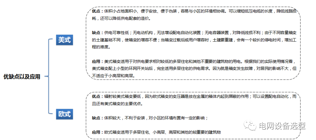

02 箱式变电站分类及优缺点
箱式变电站适用场所、配置方式及其他注意事项的图1
箱式变电站适用场所、配置方式及其他注意事项的图2

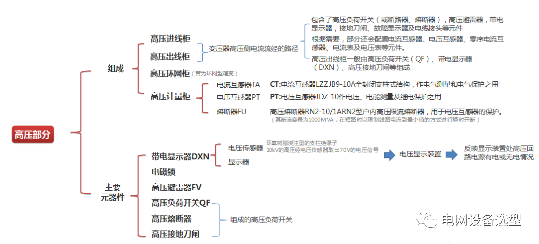

一、箱变高压侧配置
1)箱变根据高压侧的一次接线方式,分为终端型和环网型。不需考虑另外接线的就是终端型箱变:如果高压侧为一进多出或是多进一出的(多为一进两出或三出,或是两进一出或两出),均可视为环网型箱变。
2)欧式箱变高压侧有断路器配置的.也有负荷开关—熔断器组合保护的。考虑到箱变造价,对于容量不超过800 kV·A的箱变且高压侧保护配置要求不高时,多采用后者。
3)欧式箱变内配置的高压负荷开关多为FLN-12型六氟化硫负荷开关。
4)保护用高压熔断器熔体的额定电流按下式选择:
Irr=KIgmax
式中
Irr——熔体的额定电流,A;
K——系数,一般可取1.3:
Igmax——变压器高压侧额定电流。
5)考虑操作和检修上的安全,欧式箱变高压侧配置应符合以下要求。
①负荷开关在断开状态时有接地装置,确保检修安全。
②负荷开关与隔离开关保证相互闭锁,确保操作安全。
6)美式箱变由于高压负荷开关一熔断器组合电器与变压器合二为一,组装在同一个油浸的箱体内,包括位置负荷开关、后备熔断器、插入式熔断器及变压器。其环网型式是通过转换位置负荷开关内部连接端头实现的。
箱式变电站适用场所、配置方式及其他注意事项的图3

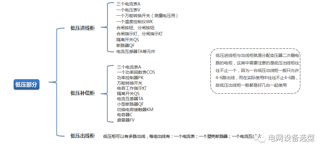

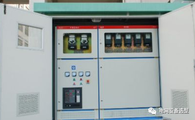

二、箱变的低压总配电柜的配置
箱变低压总配电柜一般需要配置进线低压隔离开关、低压总断路器和低压总计量装置。低压隔离开关是为了满足日常检修维护的需要,必须安装。低压总断路器根据变压器容量和断路器安装处的短路电流来选择。
箱式变电站适用场所、配置方式及其他注意事项的图4
变压器低压主断路器一般选用框架式智能型断路器,其选择与整定要求如下。
1)断路器的额定电流。一般选用变压器容量值的2.0~2.5倍即可。相应的额定开断电流均大于变压器低压侧的短路电流值,很少需要校验。
2)长延时(即反时限、过负荷)过电流脱扣器整定电流Lset,要求满足In≤Iset1≤Iz。其中,In为变压器低压侧额定电流,Iz为低压母线载流量。为使变电器容量得以充分利用而又不影响其使用寿命,Iset1宜等于或接近于In。
3)短延时(即定时限、过电流)过电流且脱扣器整定电流Iset2,要求满足1.2Ifj≤Iset2≤Id/1.3。其中,Ifj为变压器短时负荷尖峰电流,Id为变压器单相接地故障电流。此要求对于D,yn11接线的变压器容易满足,但对于Y,yn0接线的变压器则不易满足,这也是箱变多采用D,yn11变压器的原因。变压器低压总断路器的短延时过电流脱扣器整定时间一般为0.6 s,可以保证与下一级断路器的时间级差不小于0.2 s。
4)瞬时过电流脱扣器整定电流Iset3。由于有短延时过电流保护,为了保证更好的选择性,Iset3值可以整定得大些,一般取Iset1,值的12~15倍。
