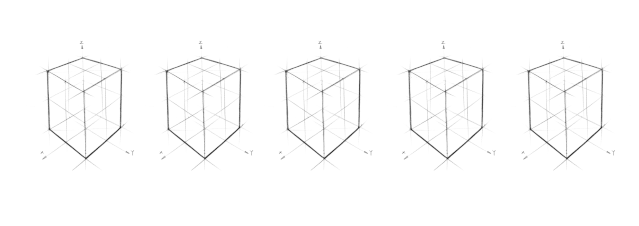

如何巧妙的运用立方体去造型?的图2

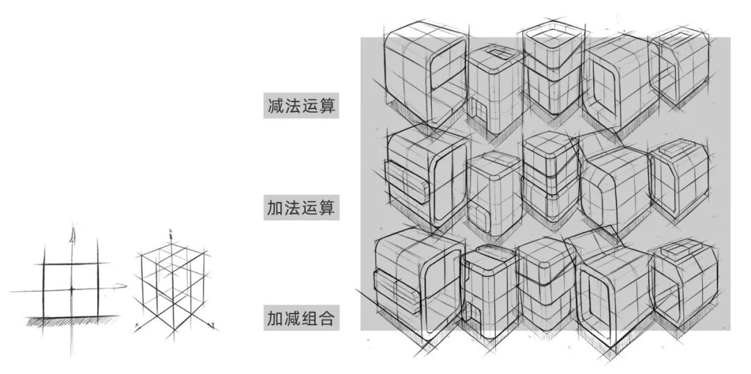

常用立方体造型方法大致分为三种:立方体减法运算、立方体加法运算、立方体加减组合运算。掌握这三种方法,当遇到立方体的造型时,我们就可以快速的做出判断,这个形体到底是运用了怎样的方法画出。
知识方法详解
立方体造型通常会找中点、三分点、对角线做加法、减法或加减组合,原因是对于初学者在凭空创造一个形体时,要么画不准透视,要么不知如何下手,所画出的形体不仅别扭还不是很好看。那运用这3种方法,虽然不能立马使你的造型变的有多好看、多复杂,但至少可以更准确地把握形体的准确性、对称性以及整体的透视关系没有大的错误,快速绘制出新的形体,再进行不断地优化,使其更加完整。
立方体减法运算、加法运算、加减组合运算,顾名思义其实就是在一个正45°立方体(工业设计手绘中常用角度)上进行运算,模拟rhino软件中,布尔运算差集、布尔运算联集的运算方式去绘制一个新的形体,如下方图所示。

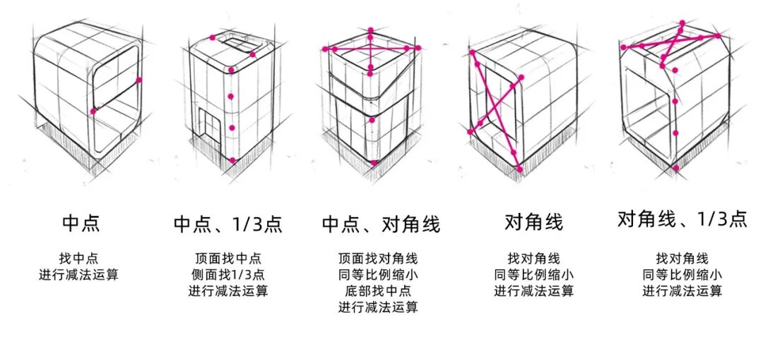

1/立方体做减法
如何巧妙的运用立方体去造型?的图3

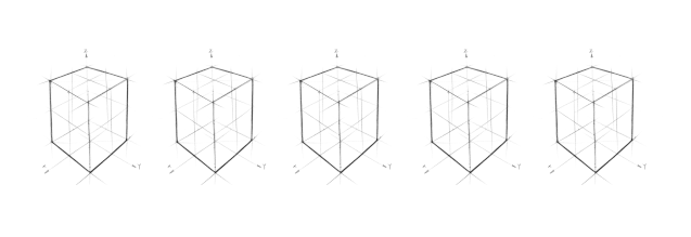

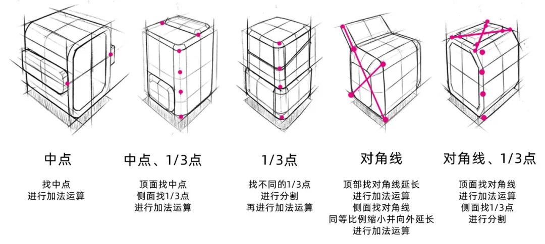

2/立方体做加法
如何巧妙的运用立方体去造型?的图4

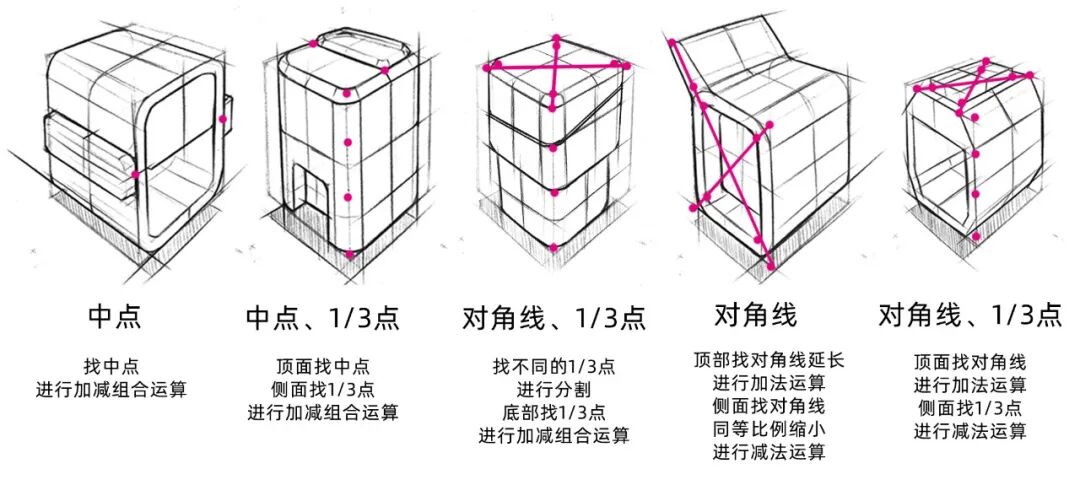

3/立方体加减组合
如何巧妙的运用立方体去造型?的图5

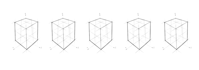

1/立方体减法
如何巧妙的运用立方体去造型?的图6
