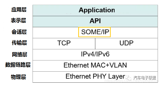

“标准的网络七层架构,SOME/IP (Scalable service-Oriented MSOME/IP (Scalable service-Oriented MiddlewarE over IP) 是车载以太网通信引入的一个概念,位于OSI 7层模型的层4之上。在以CAN总线为主的车载网络中,通信过程是面向信号的(除了诊断通信之外),这是一种根据发送者需求实现的通信过程,当发送者发现信号的值变化了,或者发送周期到了,就会发送信息,而不考虑接收者是否有需求。而SOME/IP则不同,它是在接收方有需求的时候才发送,这种方法的优点在于总线上不会出现过多不必要的数据,从而降低负载。”

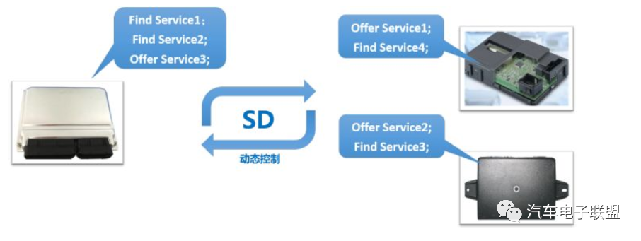

NOTIFICATION又分为Event和Field 两类,这两类通知都需要首先使用SOME/IP-SD(Service Discovery)来进行服务订阅,然后才能发布通知。区别在于,Event是某一时刻的快照,只是事件通知,而Field除了事件通知之外,还具有Getter和Setter的功能,即对信息进行读写的操作。
SOME/IP-SD可以被当作SOME/IP的一种特殊服务,前面提到过,client可以远程调用server提供的服务,或者订阅server发布的内容,那么client是怎么知道server提供哪些服务呢,就是通过SOME/IP-SD来实现服务发现过程的。
以太网SOME/IP协议解读的图3

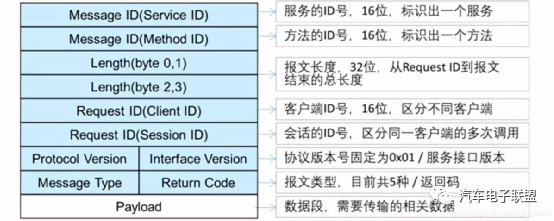

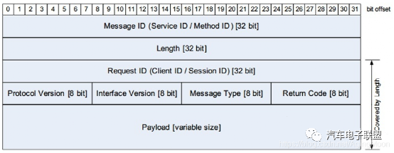

SOME/IP 数据的格式:
上图是SOME/IP数据的格式,除了最下面的Payload之外都属于SOME/IP的header。SOME/IP消息由报头header和有效负载Payload组成。
  • 消息ID:服务ID和事件/方法ID的组合
  • Length:包含从请求ID到SOME/IP消息结束的长度(以字节为单位)
  • 请求ID:允许提供者和订阅者区分同一方法、事件、getter或setter的多个并行使用
  • 协议版本:包含SOME/IP协议版本的8位字段
  • 接口版本:包含服务接口主要版本的8位字段
  • 消息类型:用于区分消息类型
  • 返回码:用于指示请求是否已成功处理。

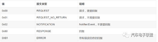

Message Type [8 Bit],它有以下几种取值:
  • REQUEST (期待响应的请求)
  • REQUEST_NO_RETURN(不期待响应的请求)
  • NOTIFICATION(事件通知)
  • RESPONSE(响应消息)
  • ERROR(报错消息)

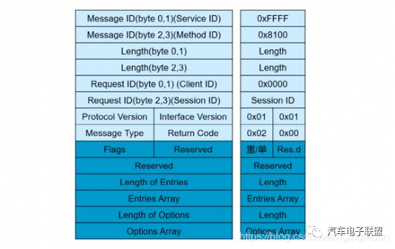

SOME/IP服务发现SD
由于以太网数据传输服务需要由Server和Client两个部分共同完成,因此在进行数据传输之前,需要准备一系列的工作来确认Server和Client之间是否已建立网络连接。其次,Client还要询问Server能否提供所需的服务,满足数据传输需求,并对服务的Event进行订阅。这些工作都是通过SOME/IP服务发现(Service Discovery)实现的。
服务发现的报文格式与一般的SOME/IP报文相同,但是其Message ID固定为0xFFFF8100。
3.1 主要功能
定位服务实例
检测服务实例是否在运行(即服务实例的状态)
发布/订阅行为的管理
3.2 SD报文解析
以太网SOME/IP协议解读的图8

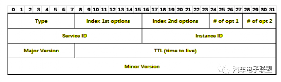

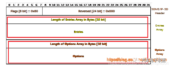

SOME/IP SD报文也是一种SOME/IP的数据报文,是在SOME/IP数据报文的前提上进行了扩展需求,增加了Entry、Option等字段;Entries用于同步服务实例的状态和发布/订阅的管理,Options用于传输Entries的附加信息。
SOME/IP SD数据报文的ServiceID(0xFFFF)、MethodID(0x8100)、Request ID(0x0000)、ProtocolVersion(0x01)、Interface Version(0x01)、MessageType(0x02)、ReturnCode(0x00)等等属性都是一个固定值。
3.2.1 Entry
Entry字段是为服务实例的“入口”,该入口包含服务实例以及需要订阅的事件组的信息。基本上是通过Entry来实现提供服务、发现服务,以及订阅事件组的功能。
以太网SOME/IP协议解读的图9

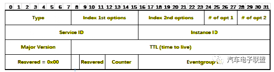

以太网SOME/IP协议解读的图10
供EventGroup用Entries
以太网SOME/IP协议解读的图11

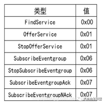

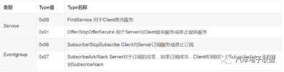

报文中Type内容解释如下:
以太网SOME/IP协议解读的图12
以太网SOME/IP协议解读的图13
对于 Offer/ StopOfferService、Subscribe/ StopSubscribe SubscribeAck/ Nack ,每一组Entries都共用了Type值,但通过TTL字段可以分辨出究竟是开始或是停止提供服务,是订阅或者取消订阅,是订阅成功应答或者订阅失败应答:当TTL = 0时,表示报文对应的服务实例失效,此时对应的Type类型分别就是停止提供服务、停止订阅事件以及订阅失败应答。

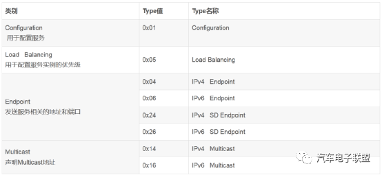

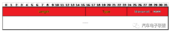

3.2.2 Options
以太网SOME/IP协议解读的图14
每一个Option都是有一个2字节的Length字段、1字节的Type字段和1字节的保留位开始的。Length字段指示的长度是从保留位开始的。Options的类型如下表所示:
以太网SOME/IP协议解读的图15

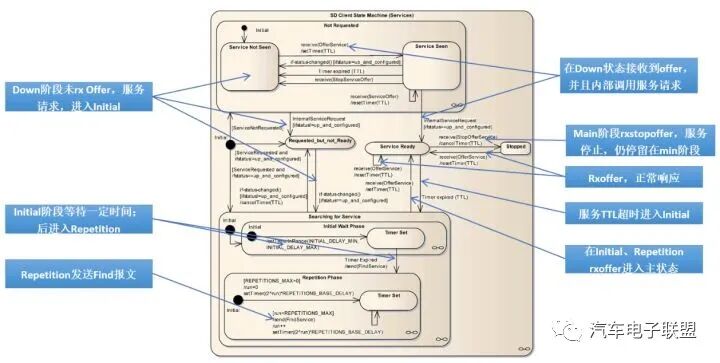

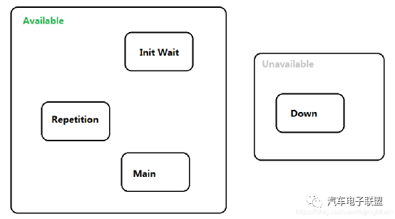

3.3 SD状态机
以太网SOME/IP协议解读的图16
不管是Server还是Client,都有同样的状态机,但是他们的状态机具有不同的行为。
状态
服务端行为
客户端行为
Down
       Service不可用
服务未被应用请求,则停留在该状态;收到OfferService,启动TTL计时器,此时服务若被应用请求,进入Main;
Init
进入条件:
服务准备完毕;
During:
收到Find Service报文后服务端忽略此消息;
退出条件:
服务不可用进入Down ;
INITIAL_DELAY,当定时器超时进入Repetition。
进入条件:
服务被请求后进入此阶段;
During:
等待INITIAL_DELAY时间;
退出条件:
如果收到OfferService,取消计时器,进入Main ;
服务请求释放进入Down ;
计时器超时发送第一个Find service,进入Repetition。
Repetition
作用:
让客户端快速找到有哪些Service,
During:
收到某客户端的FindService,会延迟一定时间后,发送单播OfferService给服务请求端;
收到SubscribeEventgroup后,发送单播Ack/Nack,启动此订阅Entry的TTL计时器;
如果收到StopSubscribeEventgroup,停止此订阅Entry的TTL计时器;
退出条件:
如果服务不可用,离开此阶段进入Down ,并发送StopOfferService通知所有客户端。
作用:
重复发送Find service;
退出条件:
收到Offer Service,停止发送计数和计时,立即进入Main触发发送SubscribeEventgroup;
服务请求被释放,进入Down ,有订阅,则发送StopSubscribeEventgroup。
Main
作用:
周期性发OfferServie;
During:
收到某客户端的FindService,不影响发送计数,发送单播OfferService给服务请求端;
收到StopSubscribeEventgroup后,停止此订阅Entry的TTL计时器;
退出条件:
服务不可用,离开此阶段进入Down,并发送StopOfferService。
作用:
不周期发送Find Service,不必要负载;
During:
收到Offer Service,触发发送SubscribeEventgroup;
收到StopOfferService,则停止所有计时器;
退出条件:
服务请求被释放,进入Down Phase;若有订阅,则发送StopSubscribeEventgroup。

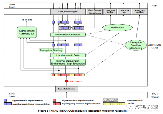

在AUTOSAR中是指数据在PDU中的表达形式,可以理解为来自应用层的真实数据转换成固定格式的字节序,以实现数据在网络上的传输。软件组件将数据从应用层传递到RTE层,在RTE层调用SOME/IP Transformer,执行可配置的数据序列化(Serialize)或反序列化(Deserialize)。SOME/IP Serializer将结构体形式的数据序列化为线性结构的数据;SOME/IP Deserializer将线性结构数据再反序列化为结构体形式数据。在服务端,数据经过SOME/IP Serializer序列化后,被传输到服务层的COM模块;在客户端,数据从COM模块传递到SOME/IP Deserializer反序列化后再进入RTE层。如下图参考Autosar Com过程

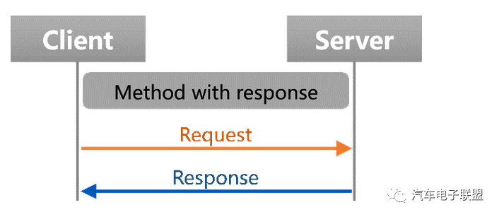

  • 请求/响应(R/R)通信
客户端发送一条Request消息,该消息由服务端Response。(带返回值的函数调用)
以太网SOME/IP协议解读的图21

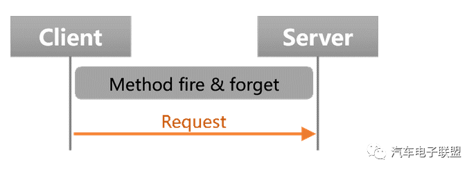

客户端向服务器调用方法,无需服务器响应消息的请求称为fire&forget。(空函数调用)
以太网SOME/IP协议解读的图22

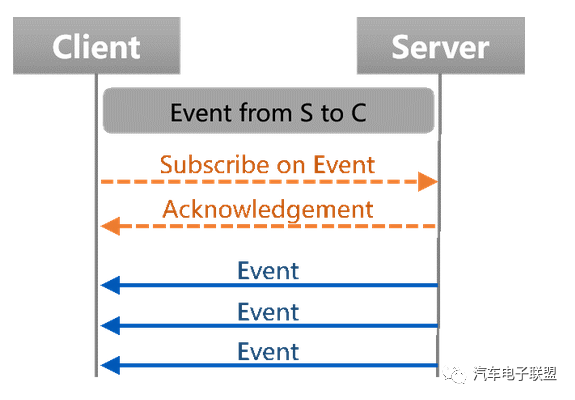

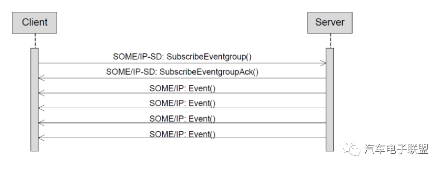

与CAN报文类似,当客户端订阅Event Group后,当发生某些特定事件时(周期更新、值发生改变或值改变了),服务器就会给客户端发送Event报文。(应用数据转换)
以太网SOME/IP协议解读的图23
以太网SOME/IP协议解读的图24
管理整个网络中服务的状态
6.1 通信机制
SOME/IP通过以太网提供面向服务的通讯,采用SOME/IP-Service Discovery定位服务实例,并检测服务的运行状态,同时发布订阅处理功能。
以太网SOME/IP协议解读的图25
客户端收到需要的服务,会发送订阅报文,服务端给出订阅ACK后,开始发送Event。所有需要Event或NotificationEvent的客户端必须在运行时间中利用SOME/IP-SD在某个server上注册。

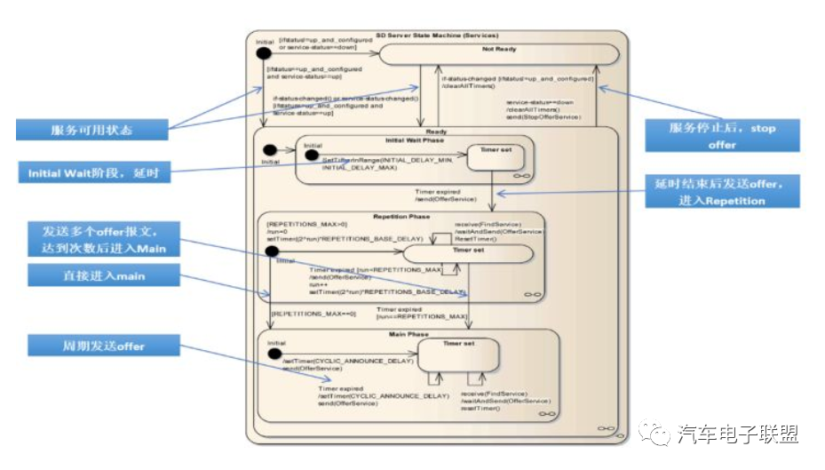

1.服务发现通信行为
对每一个服务实例或事件组,服务发现在发送条目时必须至少包含初始等待阶段、重复阶段和主阶段。
2.初始等待阶段
随机等待一段时间后发送报文(发现服务和提供服务条目)。
3.重复阶段
服务发现实现时必须在重复阶段等待一段时间,且发送的条目数量有限制。如果发送的条目数量设置为0,则必须跳过重复阶段。在初始等待阶段之后服务实例进入主阶段。
4.主阶段
在进入主阶段之后,必须等待一段时间后发送第一条报文,循环发送提供服务报文。
当某ECU的服务实例停止服务时,必须发送停止提供服务条目。服务端的状态机如下图所示:
