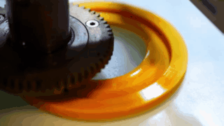

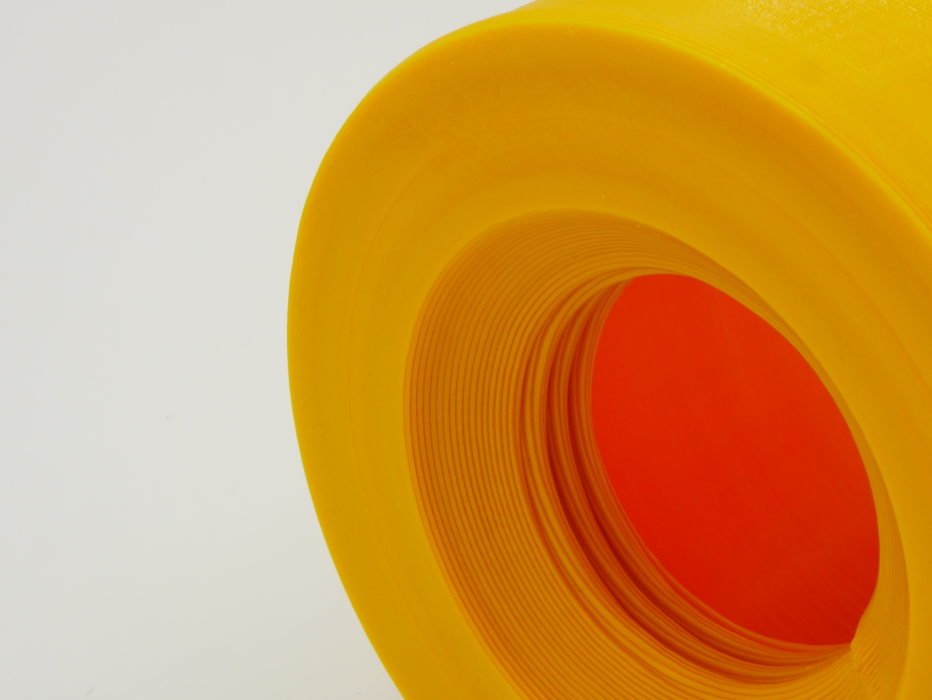

2021年10月11日,南极熊获悉,总部位于比利时的工程初创公司Sculpman正在利用新专利“可变喷嘴技术”推进FDM/FFF 3D打印。Sculpman称新型打印头历经两年研发,兼具速度和精度。它摒弃了传统固定尺寸的圆形喷嘴形状,选择连续可变开口,沉积宽度能够达10毫米且沉积表面平坦,能够打印坚固、精确的聚合物部件,并将打印时间从几小时缩短到几分钟。

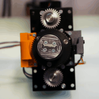

△更高挤出速度

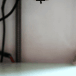

△Sculpman扁平喷嘴视图,照片来自 Sculpman
然而,FDM 3D打印技术在很大程度上依赖于固定尺寸的圆形喷嘴。虽然较小的喷嘴尺寸能够实现超高精度,但因为打印速度太慢而无法用于大型零件。而较大的喷嘴能够快速打印,但会失去几何精度。尽管有几家公司试图通过更换工具或物理改变喷嘴直径来改进这项技术,但是由于壁面滑移变化、喷嘴压力增加、喷嘴和进料器之间缺乏协调等因素,这些改进大多不是很成功。

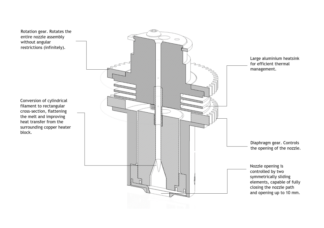

△喷嘴示意图
可变喷嘴技术
Sculpman的可变喷嘴技术放弃了圆柱形排布方式,通过挤出不同宽度的扁平矩形减少不必要的重复打印步骤。新喷嘴本身具有可无限旋转的矩形开口,确保始终垂直于行进方向,在路径规划方面具有更大灵活性,同时改善层对齐和粘附。

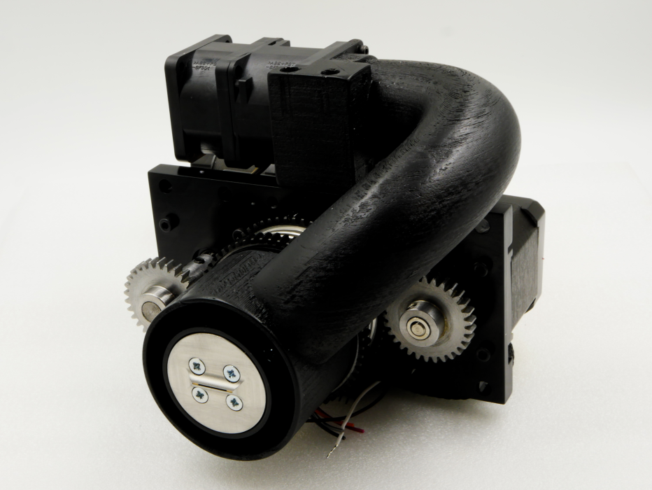

△打印形状差别
喷嘴还装有两个滑动元件,可以在打印中不断改变开口大小,如同调整相机光圈一样,甚至可以完全关闭以完全切断材料流。

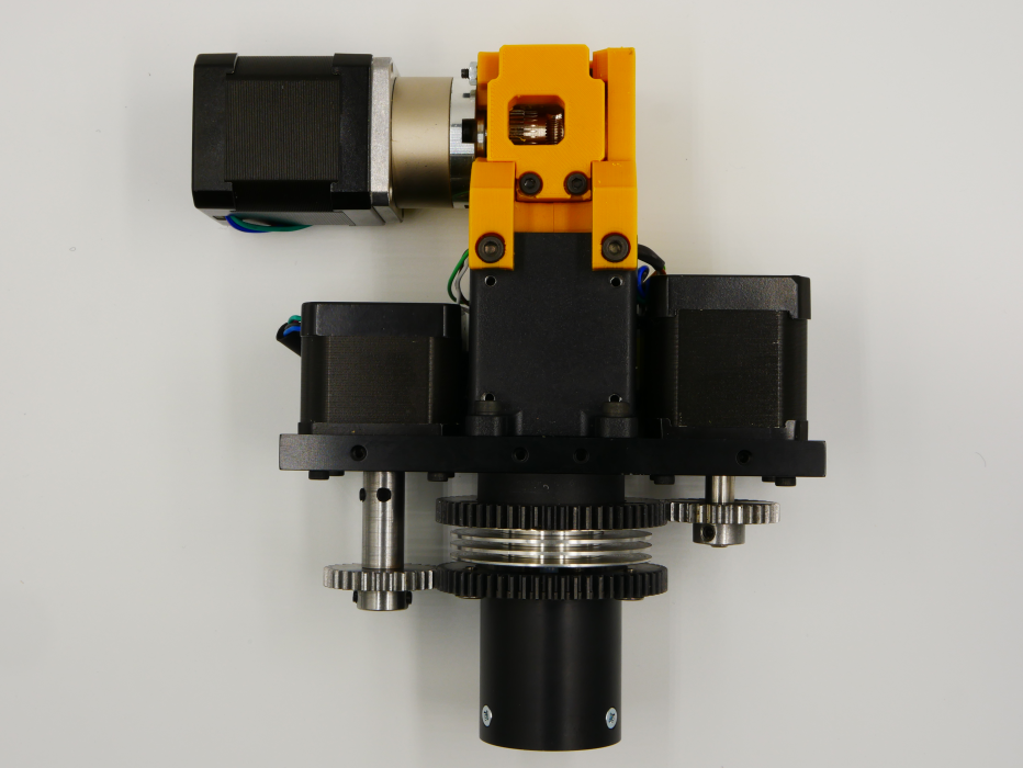

△无限旋转能力
Sculpman的热端系统将提供0到10毫米的开口配置,横截面为0.5毫米,构建速度高达每小时500立方厘米。根据Sculpman的说法,新型喷嘴还有效地将挤出宽度与层高分离,因此用户可以选择较宽的挤出宽度加快构建速度,但无法通过进一步通过层高改善倾斜表面打印效果。
