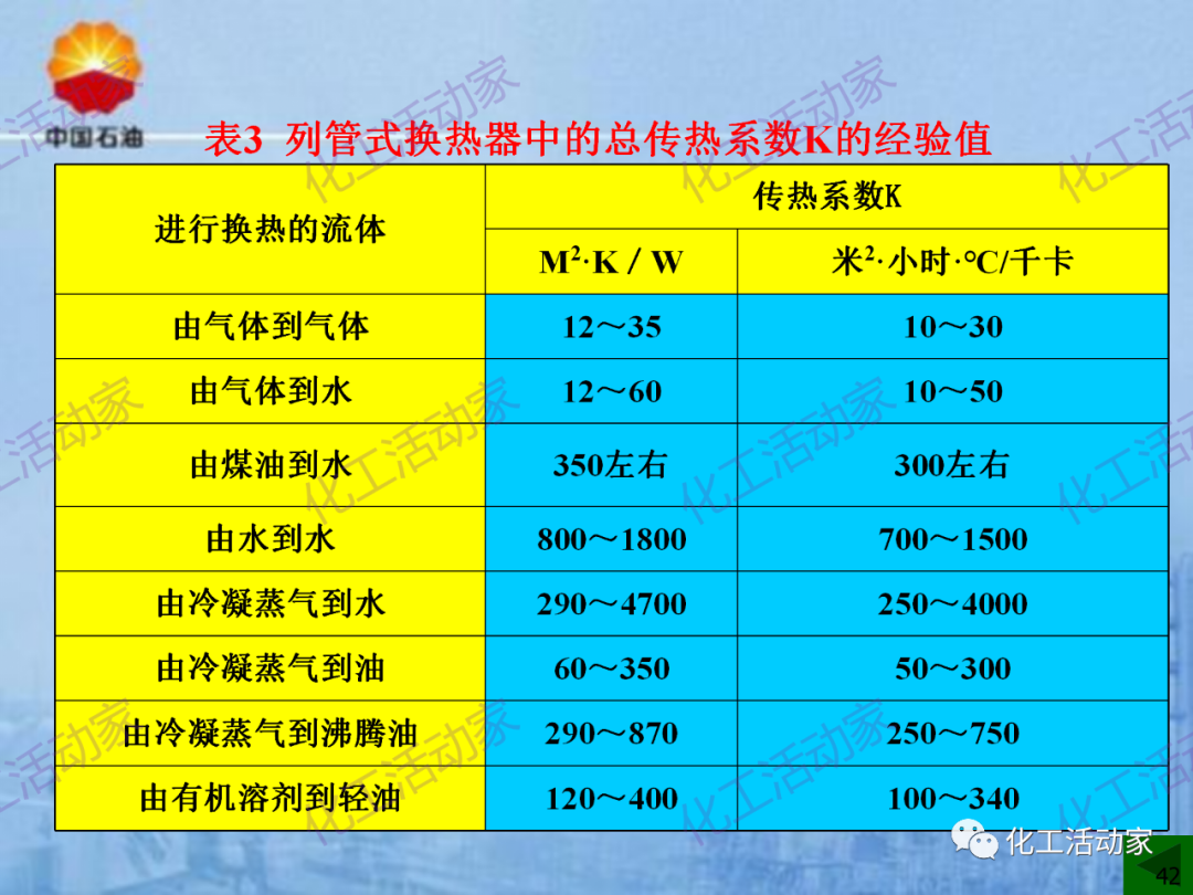

中石油PPT│炼化企业设备设计和选型与车间布置(上)的图1

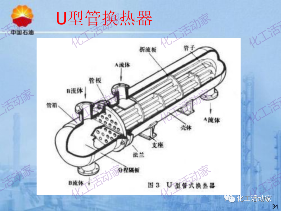

中石油PPT│炼化企业设备设计和选型与车间布置(上)的图2

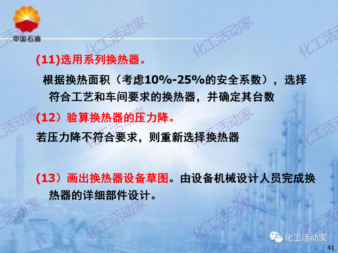

中石油PPT│炼化企业设备设计和选型与车间布置(上)的图3

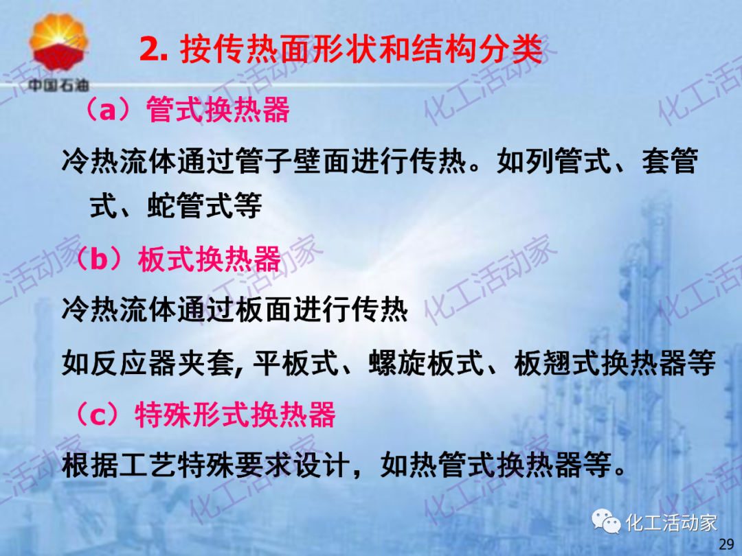

中石油PPT│炼化企业设备设计和选型与车间布置(上)的图4

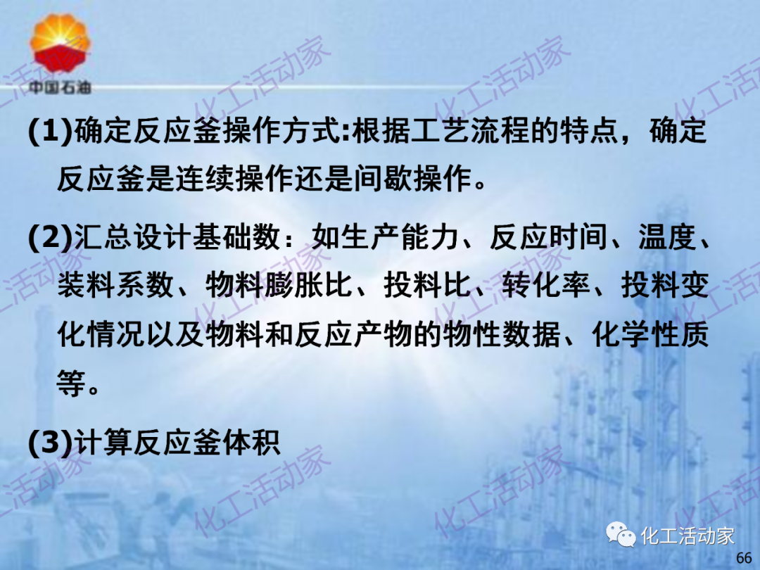

中石油PPT│炼化企业设备设计和选型与车间布置(上)的图5

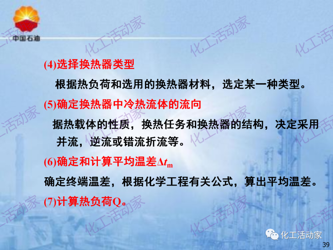

中石油PPT│炼化企业设备设计和选型与车间布置(上)的图6
