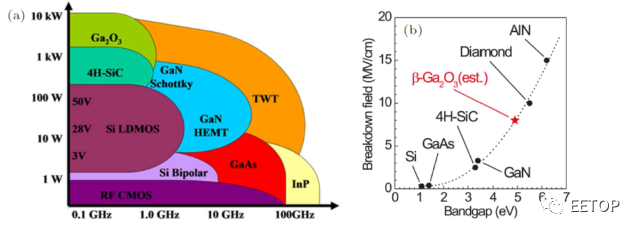

上图(a)为现今常用之半导体材料所适用之频率与工作功率范围,(b)为现今常用之半导体材料其对应之能隙与崩溃电场。可发现Ga2O3应用之功率范围高达1kW-10kW

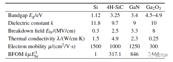

Ga2O3拥有五种晶相(polymorphs)(monoclinic(β-Ga2O3),rhombohedral(α),defective spinel(γ), cubic(δ), or orthorhombic(ε)),且拥有约4.5-4.9eV的超宽禁带与临界电场(Ebr)高达8MV/cm,相较于GaN 的能隙3.4eV,SiC的能隙3.3eV都高出许多,在Barliga评价(BFOM)宽禁带半导体的系数中Ga2O3高达3444,是SiC的十倍、GaN的四倍,此一系数关系着元件所能承受之最高电压,由此BFOM系数也可以看到Ga2O3在高功率元件之应用潜力。(相关之材料特性比较如表(一)所示。)
第四代半导体技术原理与优势,为何值得期待?的图2
表(一)相关之材料特性比较

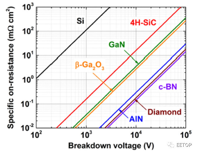

在高功率元件之应用,除其崩溃电场需够高外,在导通电阻方面也是重要参数之一。如图(二)示,Ga2O3之导通电阻也较GaN与SiC低,也因此Ga2O3在工业或是军事上作为整流器时将会是非常好的应用。
第四代半导体技术原理与优势,为何值得期待?的图3
图(二)宽禁带材料其崩溃电场与导通电阻之关系图

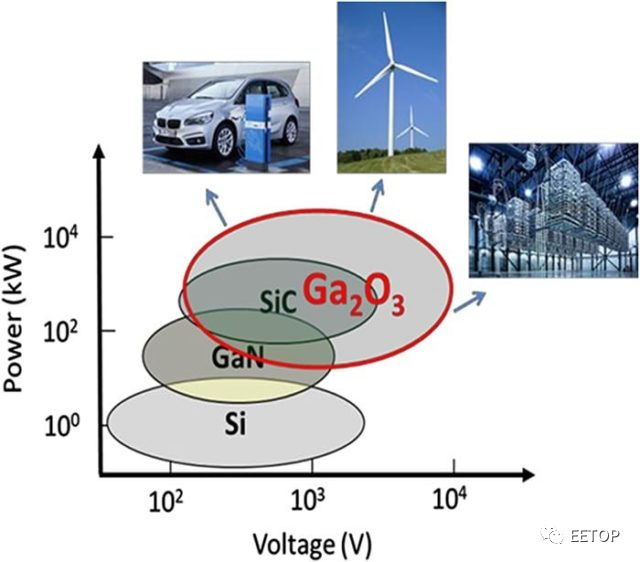

车用、光电都看好,应用广泛且前景可期

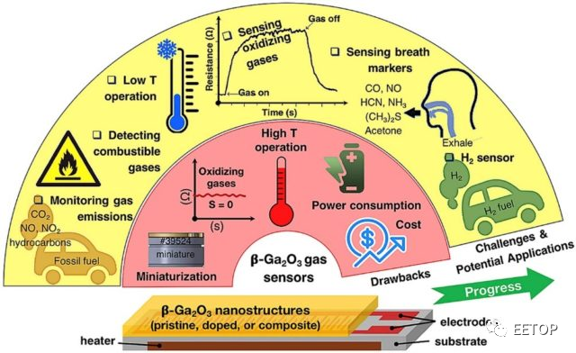

Ga2O3具备许多优良的特性,使其可以应用在许多方面,特别是其宽禁带特性能在功率元件上有显著的应用,诸如电动车、电力系统、风力发电机的涡轮等都是其应用范围。而Ga2O3的薄膜透明,不仅在光电元件方面可作为透明面板上的组件,光感与气体传感器领域也都可以是其应用范围。
也因此Ga2O3产业前景方面应用广泛,且潜力极大仍有许多组件等待被开发与商业化,可说是很具前瞻性的材料之一!
第四代半导体技术原理与优势,为何值得期待?的图4
Ga2O3传感器应用现况与未来
第四代半导体技术原理与优势,为何值得期待?的图5

目前Ga2O3在材料本身主要之问题为散热与P-type掺杂不易达成;散热方面,可以发现热导率(0.25 W/cm.K)相较于其他高功率材料差;SiC热导率4.9 W/cm.K,GaN热导率2.3 W/cm.K,散热问题严重的话会造成在组件操作方面接口的热崩溃,目前主要透过结构设计解决此问题,例如使用高导热系数的基板帮助分流其操作的高温。

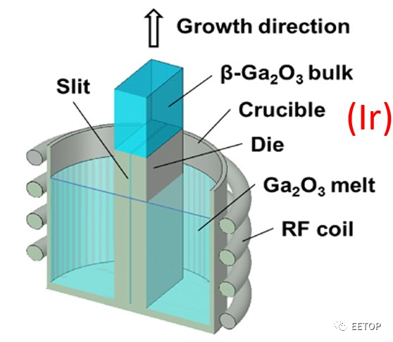

长晶部份,主要有floating zone(FZ)、edgedefined film(EFG)、与 Czochralskimethods(CZ),这些方法在制作蓝宝石基板已经使用多年,因此在生产浅潜力上相较其他化合物半导体GaN和SiC,更能大量生产与降低成本。
在现今商业生产上主要应用EFG长晶法(如下图所示),此方法能生产大量且高纯度的Ga2O3晶圆,在N2/O2下融化高纯度(5N)的Ga2O3 Powder在Ir的坩锅中,并以每小时15 mm的速率从晶种中拉出晶棒,最后再去清洗切割,若要n-type掺杂后续再掺Sn或Si等元素。
第四代半导体技术原理与优势,为何值得期待?的图6
EFG长晶法成长Ga2O3晶棒之示意图
