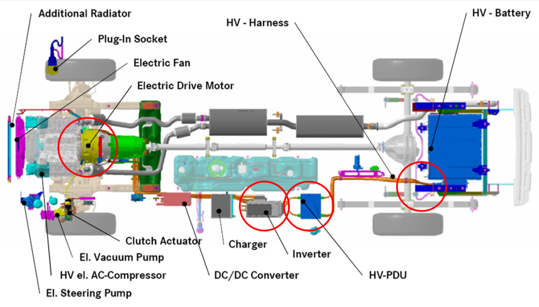

纯电动汽车正代表着一场真正的汽车制造革命,不同于传统的燃油车,电动汽车采用了几乎没有任何声音的传动动力,同时享受着快速的加速;传统的汽车制造商必须要逐步适应这种不同寻常的动力系统,例如 大功率的电池组,逆变,以及电机电控等,伴随着这个动力系统的发展,“双高” -高电压和高电流 正在被广泛的引入汽车,也使得高压电缆作为连接被使用在必要的动力系统之间,由于组装和售后等原因,harness和接头是必须可维护的;下图给了一个典型的EV连接方案,本文将讨论这些连接的的接头的类型和要求,并给出了用于简化高压安全连接的设计方案;

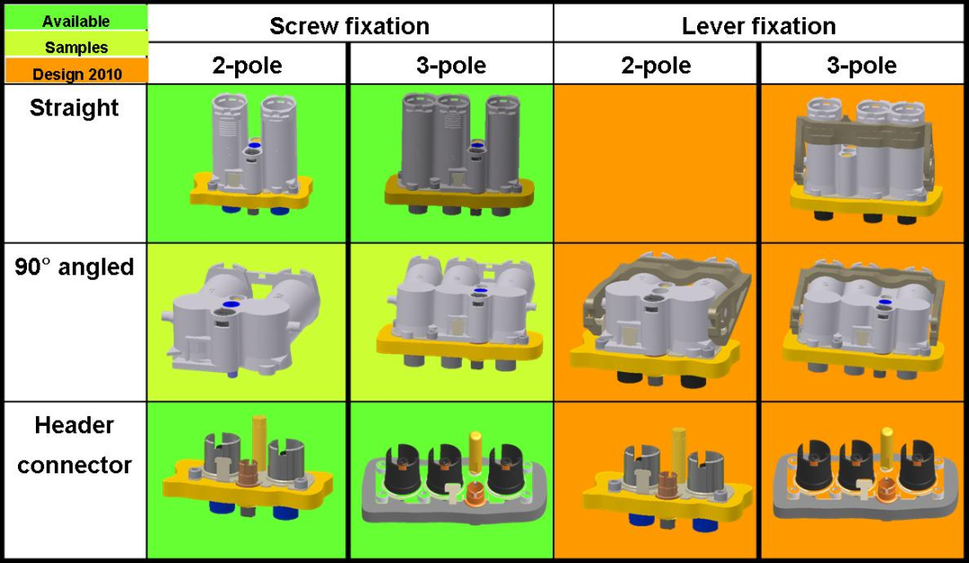

通过在所有高压动力连接中使用相同部件的高压连接器(HVC)系列,可以实现高压线束的简化工作,这种适用的连接必须具有成本效益,并且需要满足不同的高压部件和相关的高压安全要求,而成本效益只能通过一个整体的概念来实现,比如2芯和3芯的直角和弯角的版本,2种连接器尽量需要保持大量相同共用的部件,同时需要考虑高压的安全要求,一般高压的安全要求大致如下

在项目过程中,在整个连接器版本中保持相同部件的数量很难
图2说明了螺钉固定的开发版本,例如,例如,只有一种类型的中心螺钉用于固定2Pin和3 pin连接器以及直头和弯头,如果可能,让螺钉集中在每个连接器的中间,先导接触室-HVIL(深灰色部分,中心螺钉左侧)位于壳体的单独圆顶中,其在在所有连接器中位置也是相同的。
附加时间可以最小化,分离时间设置为至少3至5秒, 因此,分离连接器需要比连接更长的时间。这允许整个系统控制在误操作的情况下下高压电,该功能是通过设计铝外壳和带摇臂来实现的,这是线端连接器的一部分,摇臂与铝壳中的开口啮合。 必须推动摇臂以完全释放连接器外壳。 如图所示。 在所有的外壳版本中,摇臂也是相同的。 完全脱离过程分两步进行。
附加时间可以最小化,分离时间设置为至少3至5秒。 因此,分离连接器需要比连接更长的时间。 这允个系统控制在误用的情况下泄放电高压电路的功率电路 功能是通过设计铝外壳和摇臂之间的接合连接机构来实现的,这是外壳连接器的一部分。摇臂与铝壳中的开口啮合。 必须推动摇臂以完全释放连接器外壳。 如图所示,在所有的外壳版本中,摇臂也是相同的。 而完全脱离过程分两步进行。
  • 步:用中心螺钉将连接器壳体抬起8mm。为此,螺钉无法快速卡入壳体。先导触点在4mm后断开,而主触点保持重叠。只有在第一步分离结束时,摇臂处于可将其推到一边的位置。
  • 第二步:可以推动摇臂,连接器完全分离。
分离过程的所有功能元件和过程本身对于所有连接器版本都是相同的,甚至对于带有杠杆固定的外壳也是如此

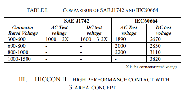

高压连接器通常是根据成本、载流量、尺寸、IP类和安全功能等标准选择的。在具有高标称工作电压或高电压的系统中,绝缘中断的风险在会上升。最高水平的绝缘故障将导致车辆停止,在任何情况下都必须避免。表一中SAEJ1742或LV215中所述的非汽车法规,如IEC60664和最新测试要求的比较表明,汽车行业已经定义了更高的要求。IEC60664规定了低电位电压应用的绝缘准则。通常,低电位电压定义为直流电压高达1500VDC和1000VAC。IEC60664定义了空气、泄漏电压和固体绝缘中的火花距离,以保证设备在相关环境条件下的安全运行。SAEJ1742将电压试验与初步老化试验相结合。测试持续时间固定为1分钟。HICCON II连接器用3.3k VAC测试,允许在额定电压甚至高于1000V的系统中使用
注:对于绝缘要求,按照标准相关要求进行设计即可

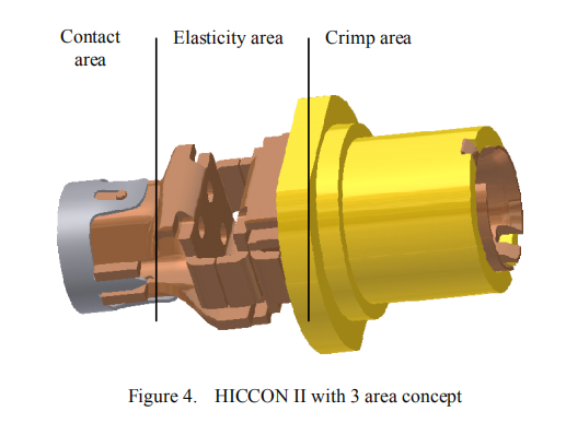

 HICCON Ⅱ 高性能接触-3区域概念
车载高压连接器模块化设计思路的图5
 HICCON II接触是专门为汽车应用开发的。接触的特点是尺寸小,强度高,电流容量大。接触可分为三个功能区,如图4所示 (三区概念)。结合8毫米接触销,接触区域形成4条平行定向接触线,每条约7毫米长。在压接区域,触点用特殊的六角形压接连接到导体子上。压接套筒的外套(金色)是应变缓解的一部分,并夹紧在外壳内。为了保证所有4条接触线的稳定接触而开发了弹性连接机构。特殊形成的钣金板等于接触元件的位置公差和接触螺栓在板端连接器内的可能倾角。三区域概念的最重要特征是接触函数和弹性函数的面积划分。这些功能是连续连接的,从公母端电流转换的实际点处于由外部弹簧固定的位置。产生的热量可以均匀地流向接触的两侧
车载高压连接器模块化设计思路的图6
注:这个地方客户自己设计了一套核心连接接触系统,包含了接触区域、弹性区域、压接区域,略显复杂,但是其弹性区域的结构设计还是比较有意思;这个地方,小编后面单独拿一篇文章写写目前比较热门的特斯拉的大功率充电的contact system是怎么设计的,其实在小编看来,这个地方不一定要追求过于复杂的设计,产品在不同工况下最大程度的稳定性是最为重要的;

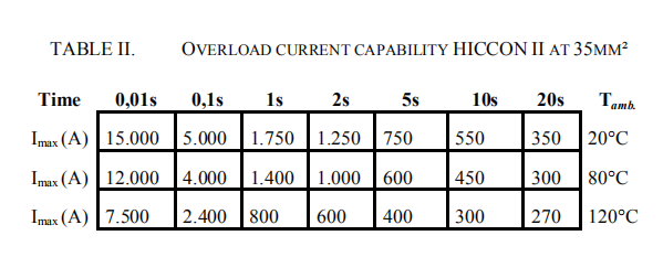

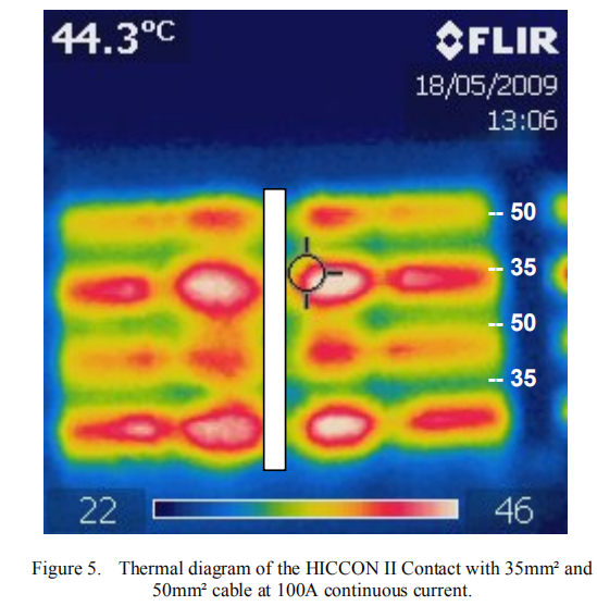

借助接触系统的热分析,可视化了HICCONII触点的优良电流容量。 图 5显示了4个HICCON II触点串联的热照片。所有接触元件都在没有外壳、室温和无强制气流的情况下进行了测试。两个触点压接35mm²电缆,两个触点压接50mm²电缆。触点被涂成黑色,以避免由于金属反射而产生虚假测量。白色矩形覆盖接触区域,
图5中的照片是在恒定热条件和150A负载电流下取得。接触区左侧和右侧的接触达到相同温度约46°C。假设触点具有相同的温度。在此测量的同时,测量了电缆编织的温度在52°C。这意味着接触的行为与电缆相同或优于电缆,这是一个比较好的结果。换句话说,在测试条件下,接触部位不是当前路径中的最弱点。因此,接触也显示出良好的弹性连接的设计,如表二所示。几个瞬间1000A的短高电流不会破坏接触。这种行为在一次无意的测试中得到了证实,其中逆变器短路并在内部熔化,但HICCONII接触仍未损坏

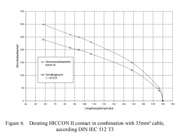

通常,触点的当前容量以减缩曲线的形式可视化。一条衰减曲线显示了在不同环境温度下相对于预先定义的最高工作温度的可能电流负荷。 图6 显示了HICCON II接触的减缩曲线,没有强制空气流动,最高温度为180°C,并连接到35mm²柔性电缆。在测量过程中,应用不同的电流水平,并注意到接触在每个水平的温度。在180°C环境温度下,电流必须为0,因为不允许通过电流流进行额外的加热。在DINIEC512T3中描述了降低测量的过程。

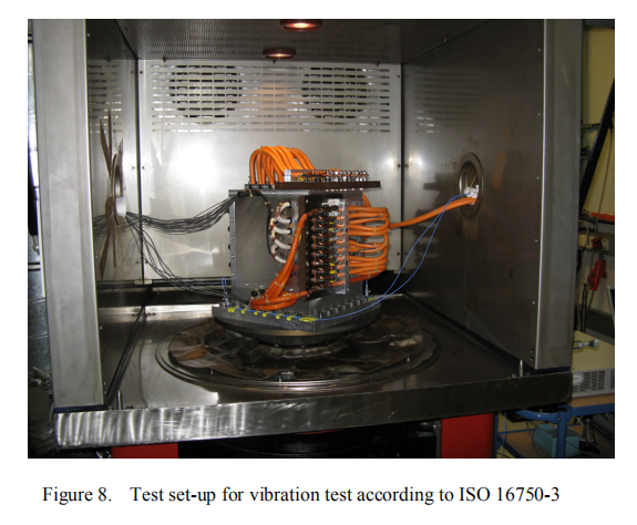

A 振动测试

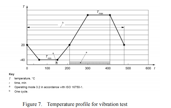

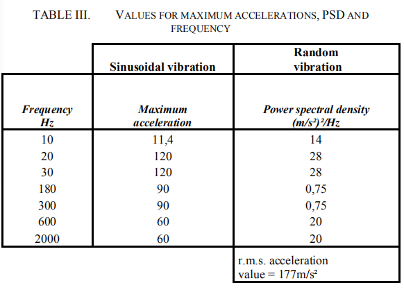

根据ISO16750的振动测试考虑了不同水平的振动严重程度的车载电气和电子设备取决于特定的安装位置。振动试验的目的是避免现场疲劳引起的故障和断裂。此外,在振动应力下,测试装置受到图7的温度循环。将Tmax设置为140°C,连续施加150A的电负载。试验是根据第4.1.2.6节试验VI-商用车辆、发动机、变速箱-进行的,每个方向的持续时间为94h。正弦和随机振动的最大值列于表三。
车载高压连接器模块化设计思路的图10
车载高压连接器模块化设计思路的图11

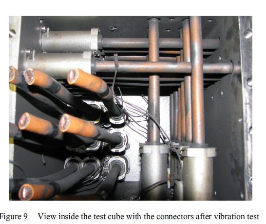

9个连接器安装在一个盒子里,见图 8和图9. 电缆从连接器端固定18厘米。板端连接器直接集成到方形框的壳体中,如第2.1章所述。对测试装置的每个平面施加94h的测试持续时间。正弦和随机振动的最大值列于表三

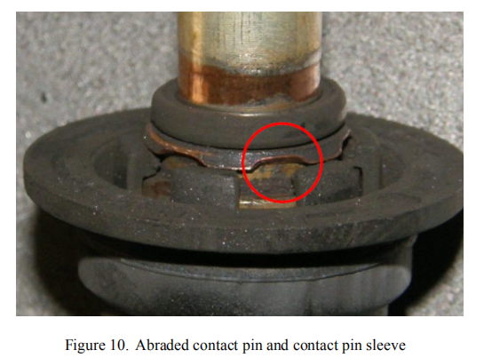

B 测试结果:
连接器外壳未损坏,中心螺钉的分离扭矩与初始紧固扭矩相同。外壳无裂纹或断裂。所有内表面的黑色沉淀如图所示。9是磨损造成的。在一个平面上振动94h后,所有连接器都进行了测试。在第二个平面的下一个测试阶段,出现了第一个问题。接触销固定开始失效,如图10所示。通常夹紧接触销的6个托架被强烈磨损。铜接触螺栓的槽也被磨坏了。因此,接触销没有轴向固定,导致其他部件的进一步断裂-50-35-50-35。然而,27个电触点中的三个仍然在运行,在3x94小时的完整测试中。
车载高压连接器模块化设计思路的图14
 据检测项目合作方说, 整体测试结果是不错的,因为在第一步中没有其他更高的电压连接器达到如此好的测试结果, 同时接触件和塑料零件已经被修改,以进一步改进产品

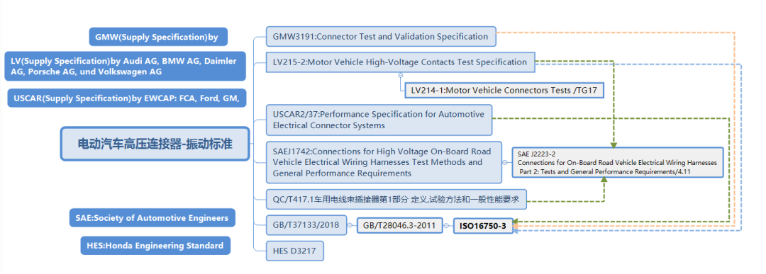

注:这个地方文章的作者单独拿出振动来详细描述了一下,关于振动我在之前的文章里有单独也写过,感兴趣的同学可以自己去看看新能源汽车高压连接器的振动阐述,之前也提及过,关于振动相关的标准主要分2个大类别,国际标准和区域标准,一般的思路是结合这2个系列一起根据实际的应用位置来测试;

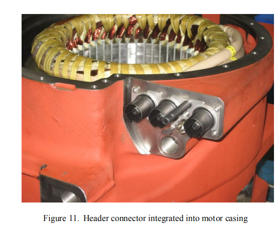

图11中给出了HICCONII连接器的设计实例。图11为一台60k W电机的内部电动线圈,以及带有8mm接触螺栓和屏蔽线接触的集成3PIN连接器, 在单独的组装步骤中,接触螺栓和导体电缆压接。在许多外壳设计中,都必须为这一生产步骤花费更多的精力,因为需要一个额外的盖板,以便将带有连接电缆凸耳的绞线连接到连接器引脚上。在下一步中,预先组装的线圈被插入到外壳中,并安装所有其他连接器组件。接触套卡住接触销,垂直调整。最后电缆必须固定在外壳上,离压接位置不超过15厘米的地方。这一步主要是为了减少电缆上的振动应力传递道接触销上;
车载高压连接器模块化设计思路的图16

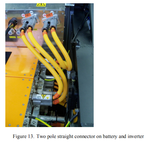

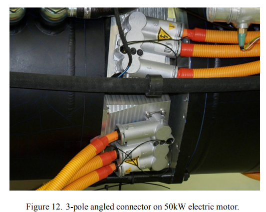

  图11和13  还说明了两种不同的设计-IN方法。图11显示了一个集成良好的板端连接器,所有组件直接安装在用户设备的外壳中,而图12显示安装在铝适配板上的连接器。如果设计-IN是在系统设计的早期阶段完成的,并且有可能适应房屋建筑,那么这样的附加组件组件
