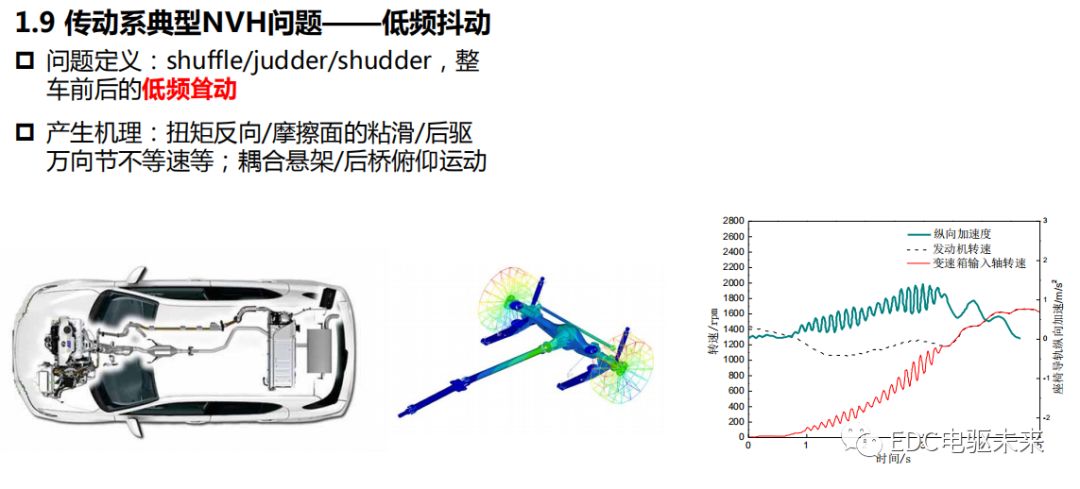

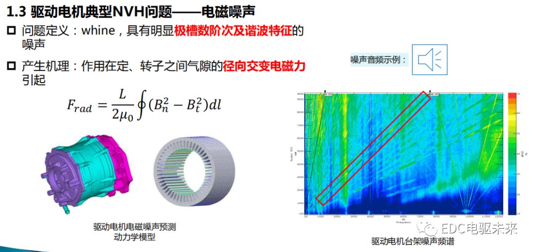

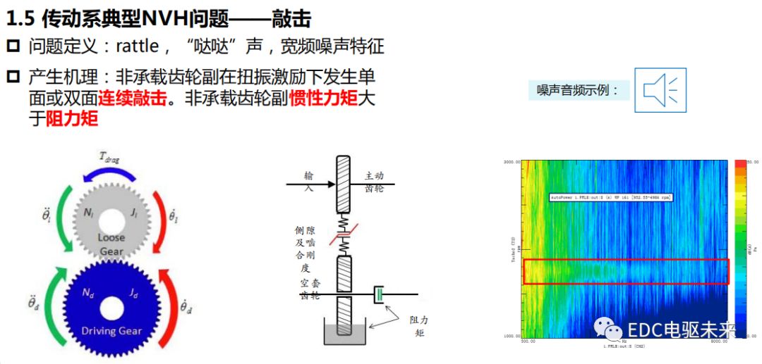

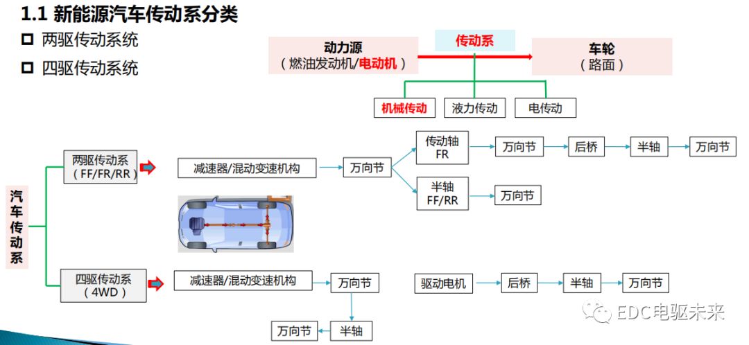

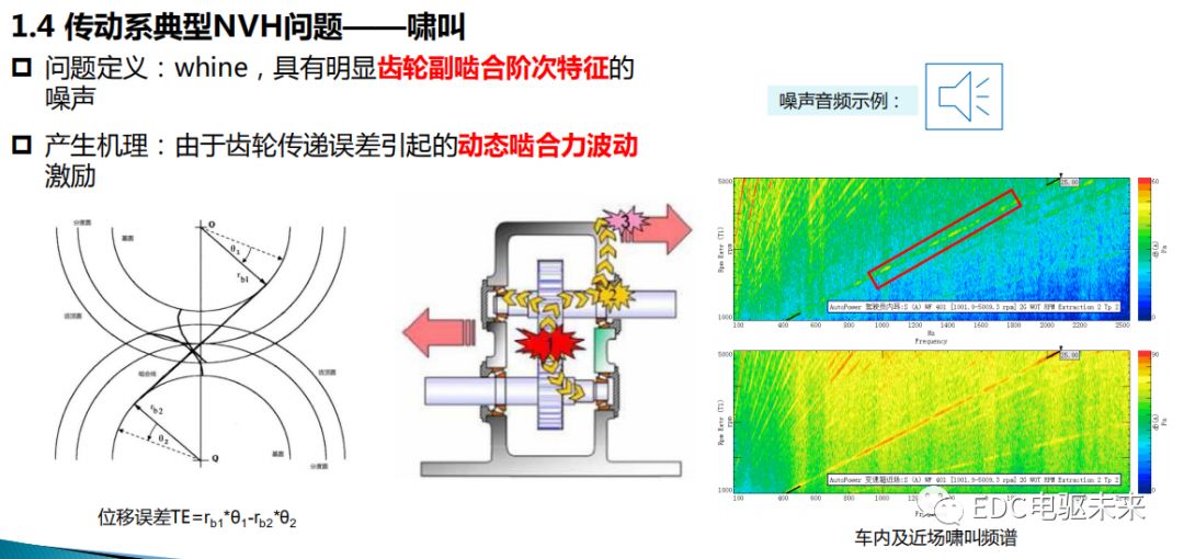

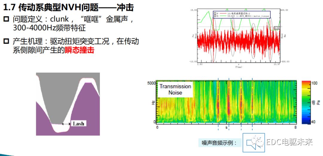

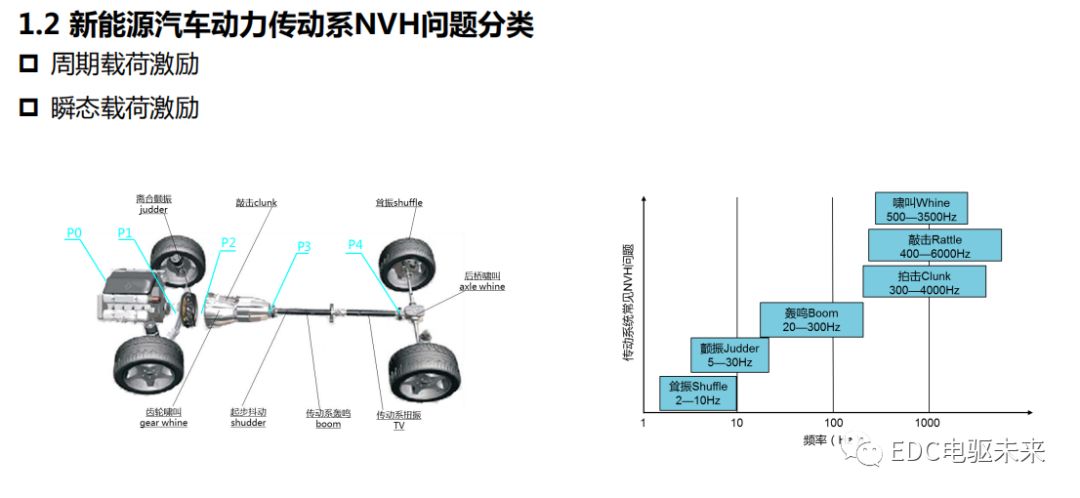

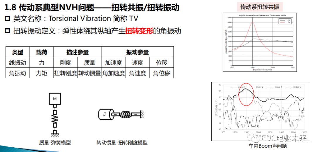

1.动力传动系NVH问题与特征
Powertrain NVH Issues and Characteristic
新能源动力传动系统NVH的图2
新能源动力传动系统NVH的图3新能源动力传动系统NVH的图4新能源动力传动系统NVH的图5新能源动力传动系统NVH的图6新能源动力传动系统NVH的图7新能源动力传动系统NVH的图8新能源动力传动系统NVH的图9

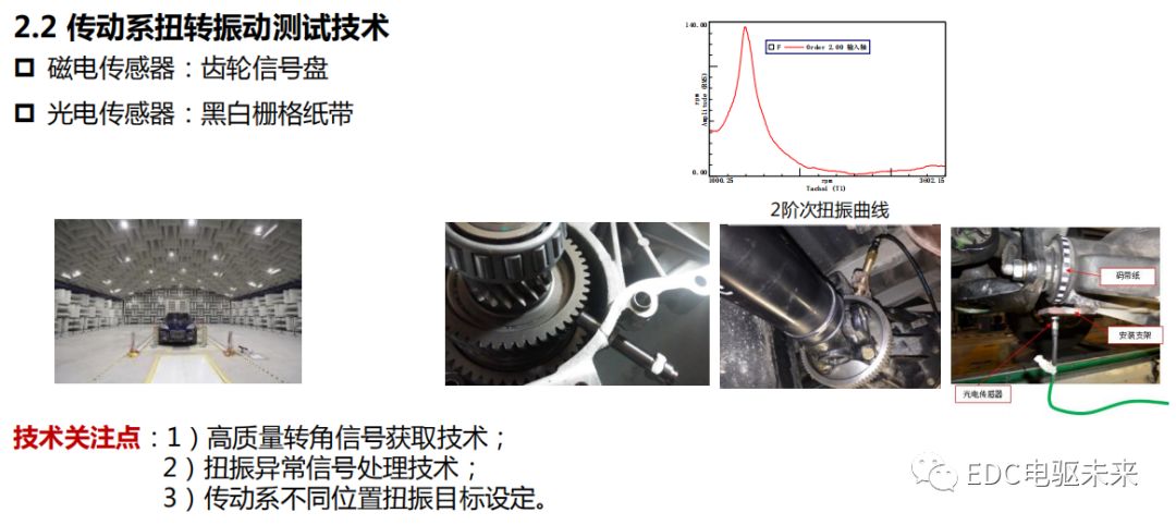

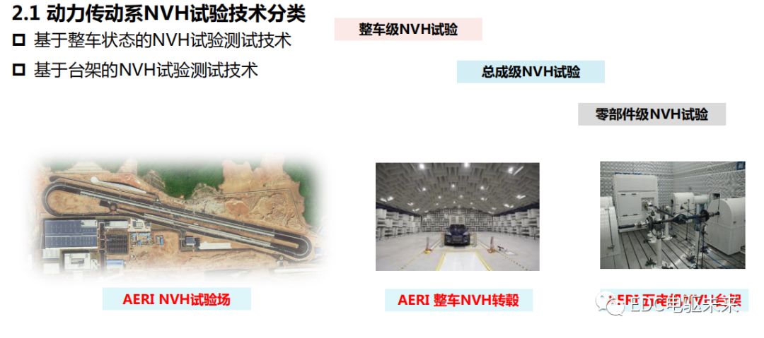

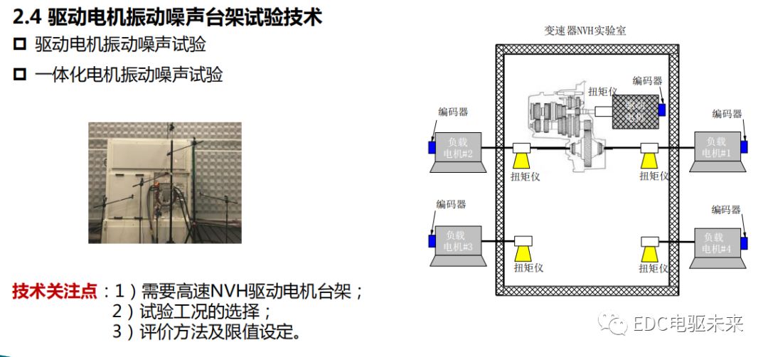

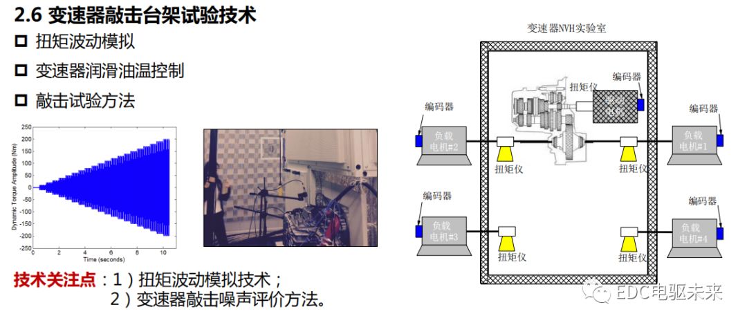

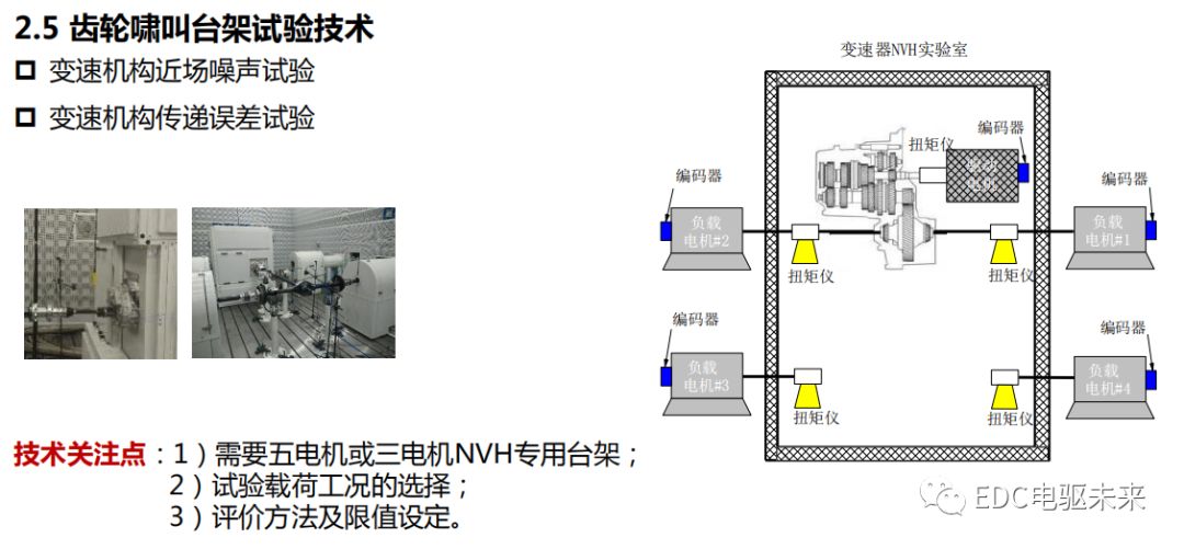

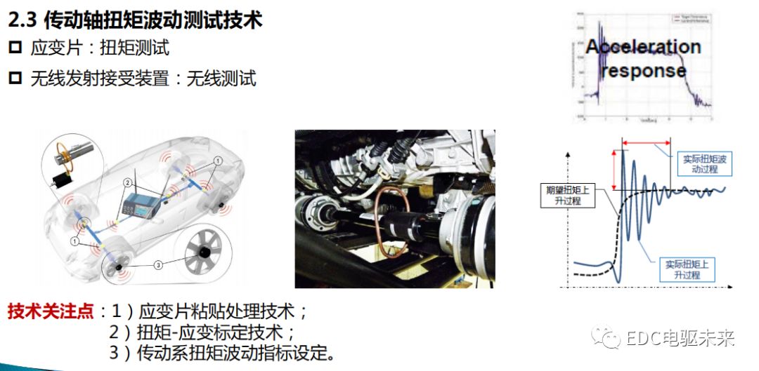

2.动力传动系NVH试验技术
Powertrain NVH Testing Technology
新能源动力传动系统NVH的图10新能源动力传动系统NVH的图11新能源动力传动系统NVH的图12新能源动力传动系统NVH的图13新能源动力传动系统NVH的图14新能源动力传动系统NVH的图15

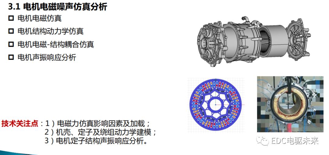

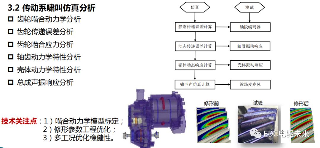

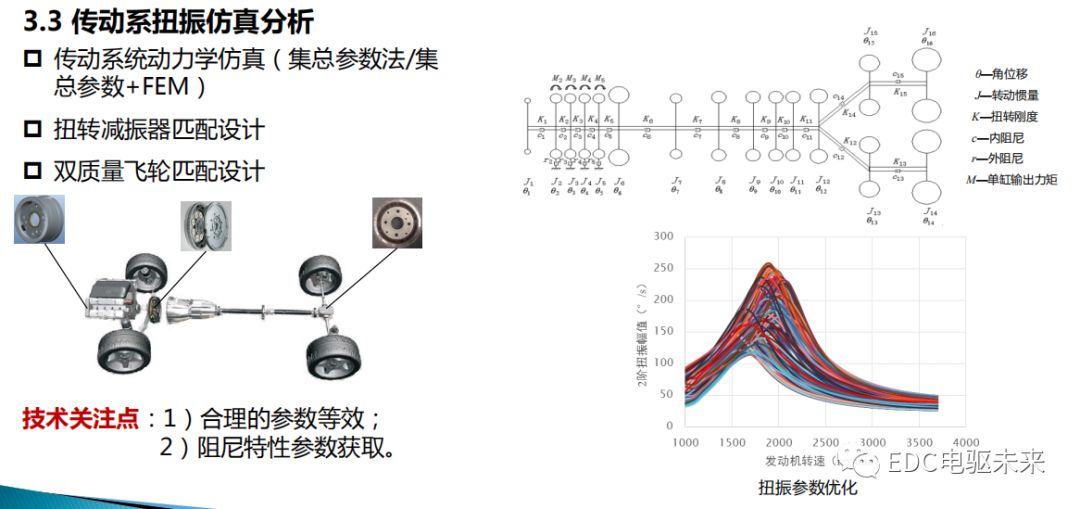

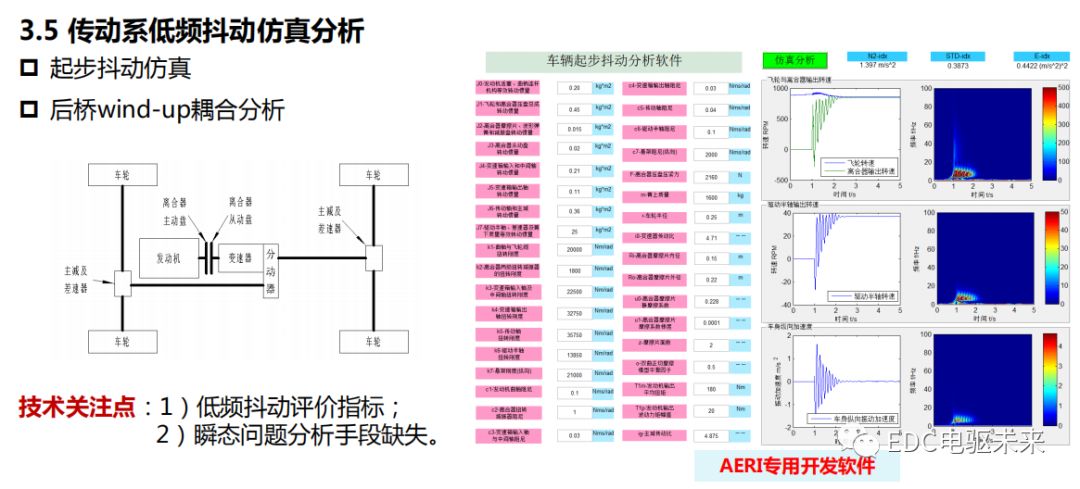

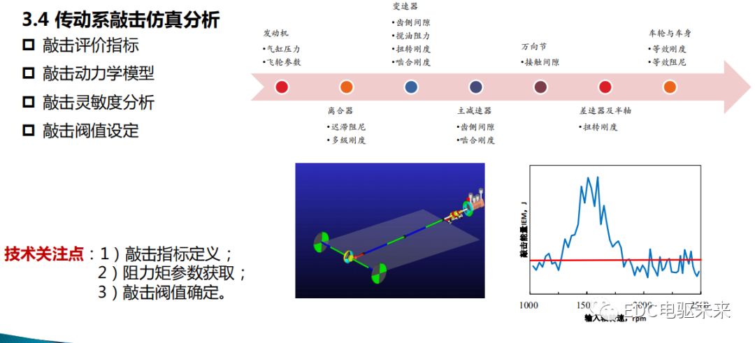

3.动力传动系NVH仿真技术
Powertrain NVH Simulation Technology
新能源动力传动系统NVH的图16新能源动力传动系统NVH的图17新能源动力传动系统NVH的图18新能源动力传动系统NVH的图19新能源动力传动系统NVH的图20

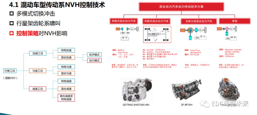

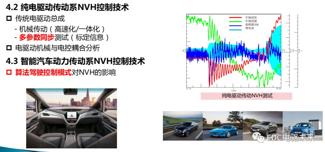

4.动力传动系NVH控制技术发展趋势
Trend of Powertrain NVH Control Technology
新能源动力传动系统NVH的图21新能源动力传动系统NVH的图22
