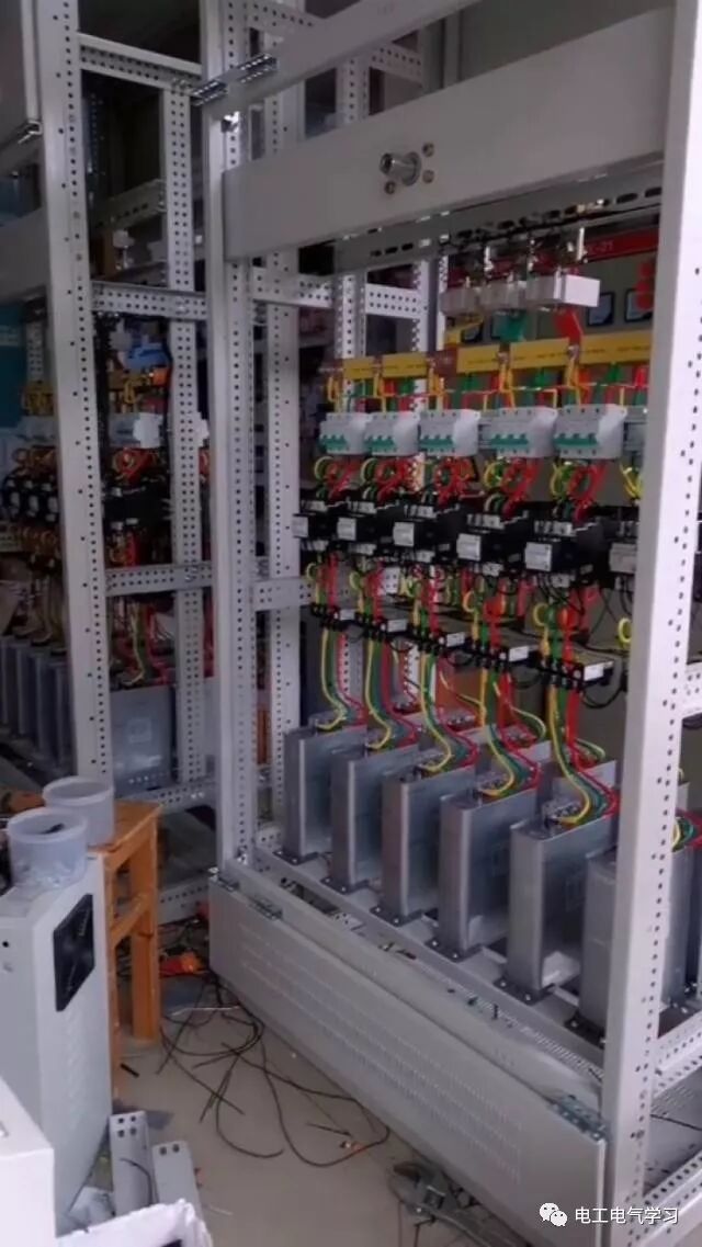

在工业、制造业工厂的配电系统中,经常会用到低压电容补偿柜。通常低压电容补偿柜是由电力电容器、电抗器、避雷器、断路器、功率因数自动补偿控制装置、隔离开关、热继电器、盘面仪表等元件构成。
低压电容补偿柜在电力系统中,主要是利用低压电力电容器起到无功补偿的作用,以此提升功率因数、改善电能质量环境。补偿柜作用是:电流超前电压九十度,利用电容器的并联来提升线路电压,降低无功损耗。
作为电工应该学过,线圈隔交通直,在线圈给电的时候,有一个电流建立磁场,断电的时候,线圈反会发电,等于把电还回来了,在电机里都是这样的线圈,在交流电这样的交换每秒钟做100次,有功计量的是你用掉的电,这部分电用了又还回去了,就是无功,电容的功能就是把还回去的存起来,下次用的时候用上。
1.电容补偿就是无功补偿或者功率因数补偿,电力系统的用电设备在使用的过程中会产生电感性的无功功率,这一现象会导致电源的容量使用效率降低,为此需要通过适当的增加电容的方式中和电感性,改善电源。
2.电容补偿的作用:并联电容产生电容电流抵消电感电流,将不做功的所谓无功电流减少到一定范围之内,在电力系统中保持无功平衡。
3.具体怎么选型需要根据变压器的容量来选择,大多数一般补偿为变压器容量的三分之一左右。

电容柜的开:开启时应先检查各开关、断路器是否闭合,然后把柜门关上、门把扭在闭合位置,确认无误,将刀开关闭合。
停时顺序是:将无功功率控制器设置为手动运行,利用手动下翻键,把电容器顺序全部退出,然后再将刀开关拉开,严禁带负荷拉开刀闸,以防发生电弧事故。
电容柜内断路器下端是不能接线用以其他作用的,电容柜是提高功率因素的,不能带负载。
电容补偿柜是利
用电容的容抗来补偿电感负载的感抗。减少无功电流,提升线路电压,降低无功损耗,达到节能的效果。利用功率因数表观察,通过投切电容的数量,功率因数达到或接近1时,电容柜正常。
电容补偿柜里面全部是补偿电容和接触器等,也就是说它是采用电容的移相原理来补偿设备产生的无功损耗的。一般停电或者送电不用操作,它可以随总电源的开启和关闭并列运行的。一般只要注意随时检查里面电容有没有漏液或者发出异响等不正常情况就可以了。

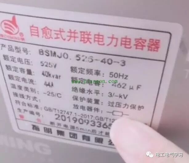

电力电容器周围环境的温度不可太高。如果环境温度太高,电容工作时所产生的热就散不出去;而如果环境温度过低,电容器有关技术条件规定,电容器的工作环境温度一般以40℃为上限。我国大部分地区的气温都在这个温度以下,所以通常不必采用降温设施。如果电容器附近存在着某种热源,有可能使室温上升到40℃以上,这时就应采取通风降温措施,否则应立即切除电容器。电容器环境温度和下限应根据电容器中介质的种类和性质来决定。电力电容器工作时,其内部介质的温度应低于65℃,不得超过70℃,否则会引起热击穿,或者引起鼓肚现象。电容器外壳的温度是在介质温度与环境温度之间,一般为50~60℃,不得超过60℃。
