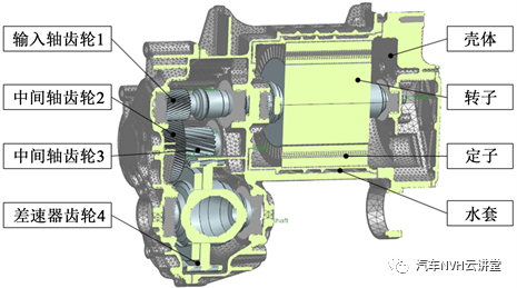

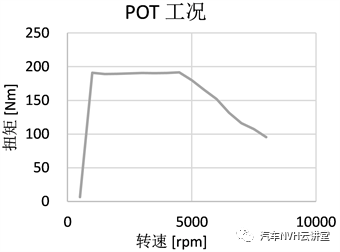

建立声学模型之前,首先必须建立减速箱齿轴的刚柔耦合分析的多体动力学模型,在Simcenter 3D仿真环境中,齿轮和轴被作为刚体建模,动力总成壳体根据Craig等 [ 2 ] 提出的用于动力学分析结构的耦合方法来作为柔性体建模。通过多体动力学仿真,我们可以得到动力总成受到齿轮激励下的瞬态振动情况,便于进一步进行声学仿真分析。如 图2 所示。首先根据模型实际参数,依次完成轴系建模,齿轮建模,齿轴是参数化的刚体(输入轴齿轮1齿数为31,中间轴齿轮2齿数为20,中间轴齿轮3齿数为80,输出轴齿轮4齿数为77)。通过两级齿轮副减低转速增大输出扭矩。此外壳体,电机冷却水套以及定子根据材料属性建立有限元柔性体。模型中齿轴刚体和壳体柔性体之间由轴承模型连接,仿真模型一共包含8个轴承,分别位于电机轴,输入轴,中间轴和差速器输出轴两侧。传动系统由于齿轮啮合,通过轴承将产生的振动作用在壳体上,从而产生振动噪声。如 图3 所示,动力学仿真基于POT工况(1000~8000 rpm升速工况),其中输入轴施加电机转速,输出轴根据齿轮速比施加相应扭矩,壳体悬置点施加约束。
一种基于V模型下针对三合一电驱总成的NVH优化型研发方案的图2
Figure 2. Multi body simulation model
图2 . 多体动力学刚柔耦合分析模型
一种基于V模型下针对三合一电驱总成的NVH优化型研发方案的图3
Figure 3. Simulation load condition
图3 . 仿真工况

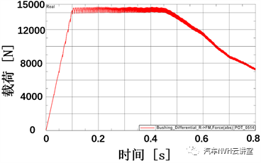

通过动力学仿真计算可得到壳体轴承在仿真工况下由齿轮啮合激励所受时域载荷。 图4 展示了差速器轴承处载荷时域曲线。
一种基于V模型下针对三合一电驱总成的NVH优化型研发方案的图4
Figure 4. Differential bearing load in time domain
图4 . 差速器轴承时域载荷

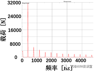

由于Simcenter3D软件基于电磁力的声学仿真要求在频域下计算,那么由多体动力学刚柔耦合分析计算的动态时域载荷必须经过傅里叶变换得到频域载荷才能施加到后续声学模型之中。整个声学仿真模型,主要有三部分组成:第一,傅里叶变换后频域下的轴承激励加载在壳体轴承座表面结构网格凝聚节点处,如 图5 图6 所示;第二,计算壳体结构体的自由模态结果,如 图7 所示;第三,在壳体结构体
一种基于V模型下针对三合一电驱总成的NVH优化型研发方案的图5
Figure 5. Bearing coupling nodes distribution
图5 . 轴承座凝聚节点分布
一种基于V模型下针对三合一电驱总成的NVH优化型研发方案的图6
Figure 6. Bearing load in frequency domain
图6 . 频域下的轴承载荷

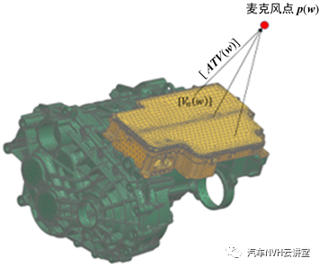

外建立声学网格,并且设置声场麦克风测点,用于记录仿真结果。其次计算壳体网格表面到外部声场麦克风测点的声学传递向量(ATV)结果,如 图8 所示,该传递函数体现了麦克风测点的压强与壳体表面振动的关系。对于多转速的计算工况,整个声学仿真只需要计算一次声学网格的传递函数。最后进行声学仿真得到声场麦克风测点的声压结果。
一种基于V模型下针对三合一电驱总成的NVH优化型研发方案的图8
Figure 8. Acoustic transfer vector
图8 . 声学传递向量(ATV)结果

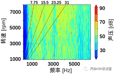

图9 展示了控制器上方0.1 m处麦克风测点的声压结果瀑布图。在齿轮啮合激励作用下,二级齿轮啮合7.75阶和一级齿轮啮合31阶的声压在中高转速区域(5000~7000 rpm)比较突出。其中7.75阶对应的频率在646 Hz到904 Hz之间,31阶对应的频率在2583 Hz到3617 Hz之间,说明壳体在此频率区间的固有模态会引起较大的共振。
一种基于V模型下针对三合一电驱总成的NVH优化型研发方案的图9
Figure 9. Acoustic pressure result of microphone measure point above PEU (0.1 m)
图9 . 控制器上方(0.1 m)麦克风测点声压结果

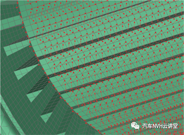

电磁激励下的声学仿真也主要有三个部分,除了壳体结构体的自由模态结果和结构体表面到外部声场麦克风点的声学传递向量结果。如 图10 图11 所示,还需在电机定子齿面映射傅里叶变换后各转速频域下的电磁力激励。然后利用声学网格的传递函数,进行声学仿真得到声场麦克风测点的声压结果。
一种基于V模型下针对三合一电驱总成的NVH优化型研发方案的图10
Figure 10. Electric magnetic force in frequency domain
图10 . 各转速下频域上的电磁力
一种基于V模型下针对三合一电驱总成的NVH优化型研发方案的图11
Figure 11. Electric magnetic force mapping on mesh
图11 . 映射到结构网格的电磁力

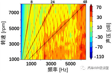

图12 展示了控制器上方0.1 m处麦克风测点的声压结果瀑布图,其中24和48阶在高速区间(6000~8000 rpm)的声压比较突出。
一种基于V模型下针对三合一电驱总成的NVH优化型研发方案的图12
Figure 12. Acoustic pressure result of microphone measure point above PEU (0.1 m)
图12 . 控制器上方(0.1 m)麦克风测点声压结果

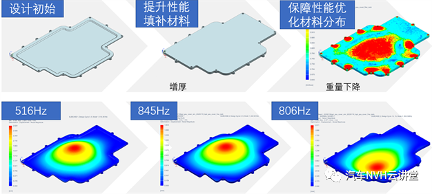

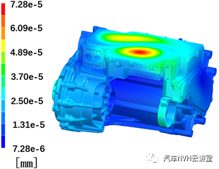

通过仿真中的ODS分析,控制器的平板件在工作运行状态下表现出相对较为明显的变形,其主要原因是这些冲压平板件结构薄弱,一阶约束下的固有频率都低于800 Hz,见 表1 。在振动噪声传递中,它们体现主要为结构传声为主导的噪声传递,在后期很难通过一些隔声的声学包裹策略来减低该噪声,因此在这里采用了拓扑优化方法来提升其固有频率。
一种基于V模型下针对三合一电驱总成的NVH优化型研发方案的图13
Table 1. Improvement of eigenfrequency
表1 . 固有频率提升
以上盖板为例,见 图13 ,对初始设计仿真发现其固有频率在516 Hz,然后通过填补材料提升至845 Hz,然后优化材料质量分布,最终可以实现其固有频率达到806 Hz,即超过800 Hz的目标。
一种基于V模型下针对三合一电驱总成的NVH优化型研发方案的图14
Figure 13. Topology optimization of upper cover plate
图13 . 上盖板的拓扑优化

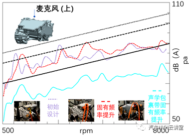

4.2. 声学包裹优化
通过拓扑优化的方法,将三合一电驱动总成的主要噪声放大部件由结构噪声传递为主导转变为空气噪声传递为主导之后,采用声学包裹方案,可以最大程度的提升降低噪声传递的效果。
一种基于V模型下针对三合一电驱总成的NVH优化型研发方案的图15
Figure 14. Comparison of initial state, stiffness improvement and acoustic package combined with stiffness improvement
图14 . 初始状态、刚度加强和声学包裹配合刚度加强下的对比
图14 中可见,通过先提升固有频率再做声学包裹的综合方案,控制器上盖板的测点声压级下降约10~20 dB (A)。

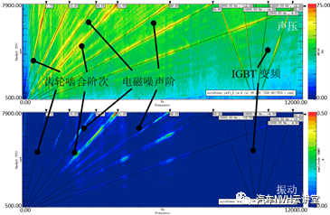

通过在中油门工况下采集近场声压数据,后处理成为瀑布图,可以观察到三合一电驱总成各个声源阶次的分布,见 图16
一种基于V模型下针对三合一电驱总成的NVH优化型研发方案的图17
Figure 16. Noise characteristic of EDS
图16 . 三合一电驱总成噪声特性

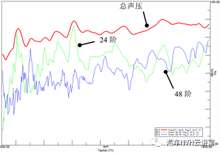

由于是二级减速,共有两组齿轮啮合,产生7.75和31阶次啮合及其谐波阶次的噪声。电机主要产生24和48阶次噪声。控制器的变频噪声主要表现在基于载波频率10 kHz的阶次。以电机电磁力阶次为例,见 图17 ,总压级的部分峰值点是主要由阶次噪声贡献的。
一种基于V模型下针对三合一电驱总成的NVH优化型研发方案的图18
Figure 17. Overall noise sound pressure and order contribution
图17 . 总压和阶次贡献

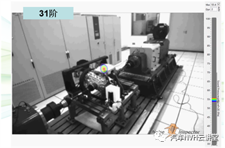

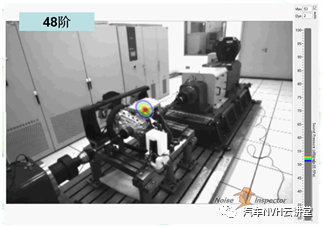

在相同工况下通过声源定位测试,同样发现一级齿轮啮合31阶噪声和48阶电磁噪声在控制器上盖位置较为明显,同仿真ODS分析结论一致,见 图18 图19
一种基于V模型下针对三合一电驱总成的NVH优化型研发方案的图19
Figure 18. 31th order noise source localization
图18 . 31阶次噪声声源定位
一种基于V模型下针对三合一电驱总成的NVH优化型研发方案的图20
Figure 19. 48th order noise source localization
图19 . 48阶次噪声声源定位
