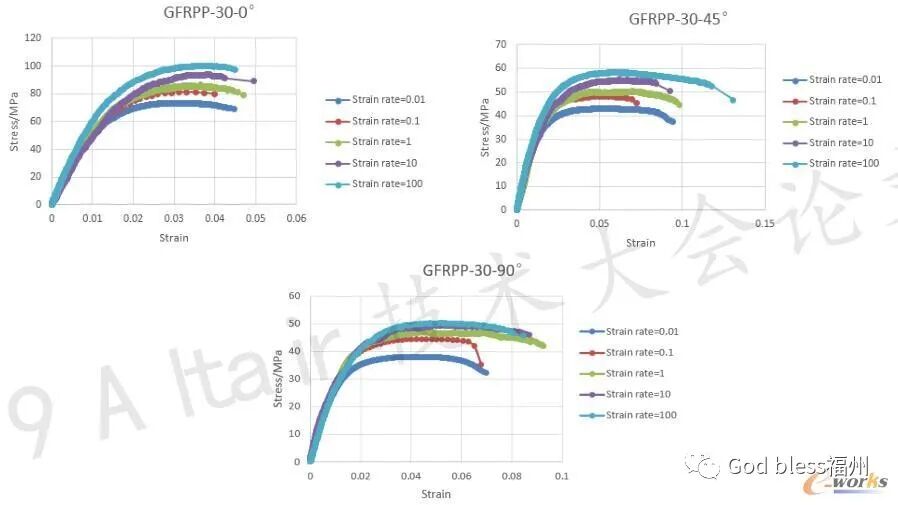

    所有材料均采用不同应变率下的应力-应变曲线,其中含玻纤材料的进气格栅有三个玻纤方向不同应变率下的应力-应变曲线,如图1所示:
玻纤材料方向对进气格栅行人保护的影响的图1 玻纤材料方向对进气格栅行人保护的影响的图2
图1 GFRPP-30不同玻纤方向且不同应变率下的工程应力-应变曲线

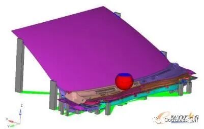

    2.3 仿真模型
    仿真模型及工装如图5所示。
玻纤材料方向对进气格栅行人保护的影响的图9 玻纤材料方向对进气格栅行人保护的影响的图10
图5 仿真模型及工装

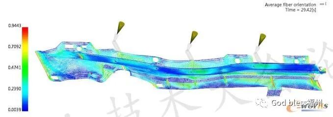

    针对含玻纤材料的进气格栅采用3点顺序阀进胶方式,玻纤分布结果如图6所示:
玻纤材料方向对进气格栅行人保护的影响的图11 玻纤材料方向对进气格栅行人保护的影响的图12
图6 进气格栅玻纤分布云图
    根据头型碰撞位置及力的传递路径,从上图可以看出,玻纤取向=0.65。

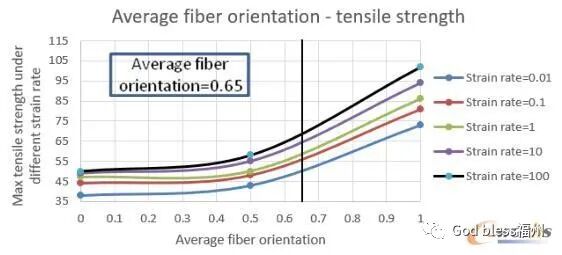

    3.2 玻纤材料插值拟合
    根据GFRPP-30材料三个玻纤方向不同拉伸速率下的应力-应变曲线可以得出玻纤取向=0.65下的最大拉伸强度,如图7所示:
玻纤材料方向对进气格栅行人保护的影响的图13 玻纤材料方向对进气格栅行人保护的影响的图14
图7 玻纤取向=0.65下的最大拉伸强度

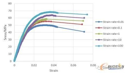

    根据图7及三个玻纤方向不同拉伸速率下的应力-应变曲线斜率及断裂伸长率可以得出玻纤取向=0.65不同拉伸速率下的应力-应变曲线,如图8所示:
玻纤材料方向对进气格栅行人保护的影响的图15 玻纤材料方向对进气格栅行人保护的影响的图16
图8 玻纤取向=0.65不同拉伸速率下的应力-应变曲线

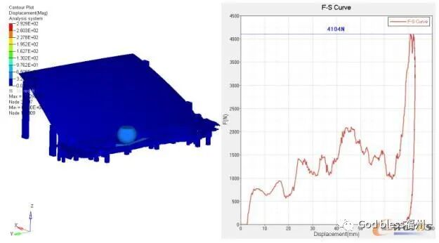

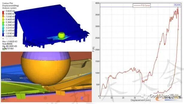

    碰撞点位置选择白车身+Y方向0mm处,考虑断裂模式,仿真分析结果如图9所示:
玻纤材料方向对进气格栅行人保护的影响的图17 玻纤材料方向对进气格栅行人保护的影响的图18
图9 行人保护头碰仿真分析结果
    若不考虑GFRPP-30材料玻纤方向,选取玻纤0°方向不同拉伸速率下的应力-应变曲线,结果如图10所示:
玻纤材料方向对进气格栅行人保护的影响的图19 玻纤材料方向对进气格栅行人保护的影响的图20
图10 GFRPP-30材料玻纤0°方向下行人保护头碰仿真分析结果
    由图9和图10可以看出,GFRPP-30材料玻纤0°方向下的结果与其实际玻纤流动方向下的结果不仅曲线趋势不一致,且二者平均偏差达42%。

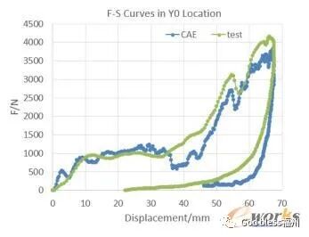

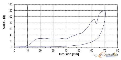

    实验采用与仿真分析一样的方法,结果如图11所示,由于实验结果输出的是头型加速度与倾入量的关系曲线,因此,需要对其进行转换,得到碰撞力与倾入量的关系曲线,将实验结果与仿真结果比对,得到二者关系图,如图12所示。
玻纤材料方向对进气格栅行人保护的影响的图21 玻纤材料方向对进气格栅行人保护的影响的图22
图11 实验结果
玻纤材料方向对进气格栅行人保护的影响的图23 玻纤材料方向对进气格栅行人保护的影响的图24
图12 实验转换结果与仿真结果曲线
    从图12可以看出,考虑玻纤流动方向,实验结果与仿真结果在碰撞力峰值上的误差为8.6%,碰撞力平均偏差为18.7%,且二者曲线的趋势基本一致。

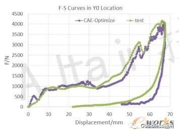

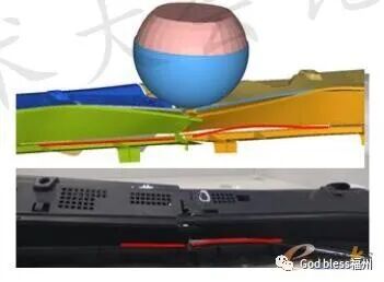

    进气格栅弱化槽为“V”型结构,开口宽度=4.0mm,根部厚度=1.0mm,而仿真模型该处单元=4mm,厚度=1.0mm,因此,对该弱化单元进行细化,厚度梯度为1.0mm、1.4mm、1.8mm、2.2mm,同时检测实际样件与仿真3D模型,发现样件实际厚度=2.2mm,弱化槽根部厚度=1.2mm,而仿真模型中厚度=2.3mm。将仿真模型按照实际样件进行调整,得到碰撞力与倾入量的关系曲线,并与实验结果比对,如图13所示,断裂位置如图14所示。
玻纤材料方向对进气格栅行人保护的影响的图25 玻纤材料方向对进气格栅行人保护的影响的图26
图13 实验转换结果与仿真结果曲线
玻纤材料方向对进气格栅行人保护的影响的图27 玻纤材料方向对进气格栅行人保护的影响的图28
图14 实验结果与仿真结果断裂位置
    由图13可以看出,实验结果与仿真结果在碰撞力峰值上的误差为3.5%,碰撞力平均偏差为9.4%,且二者的断裂位置一致。
