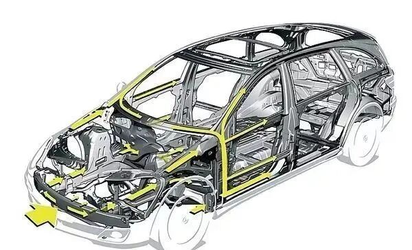

铝合金材料在汽车轻量化中的典型应用
汽车轻量化-铝合金材料的技术应用及加工工艺整合的图1
车身轻量化材料
轿车车身轻量化技术主要包括轻量化材料的使用、结构的轻量化设计以及先进的成形工艺应用。轻量化材料使用是车身轻量化的主流,主要分两类:一类是采用高强度材料,如高强度钢及高强度不锈钢;另一类是轻质材料,如铝/镁合金、工程塑料、碳纤维、新型玻璃、陶瓷以及多种复合材料等。

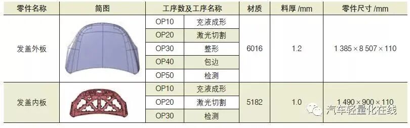

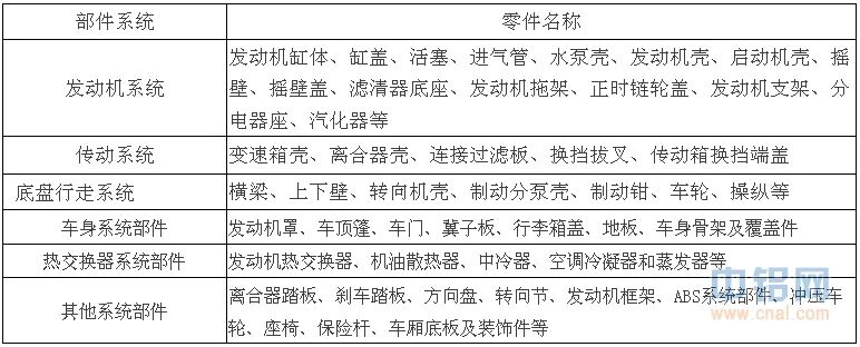

表1  江淮部分车身用铝合金板件

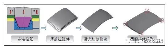

汽车轻量化-铝合金材料的技术应用及加工工艺整合的图3
图1  铝合金顶盖充液成形工艺示意
铝合金具有密度小(铝的密度约为钢的1/3)、质量轻、加工成形性好及可重复回收利用等特点。研究表明:与传统钢铁相比,在达到同样力学性能指标情况下,使用的铝合金质量比钢少60%;在承受同样冲击情况下,铝合金板比钢板多吸收50%的冲击能量。基于铝合金材料在汽车轻量化推进过程中的重要角色,其在汽车中的应用范围也越来越广,已经从最初的发动机缸体、变速器壳体和轮毂等扩展到了车体的各个重要零部件中。自然而然,这也就促使各汽车企业增强了对新型变形铝合金材料的研发投入。安徽江淮汽车股份有限公司(以下简称“江淮”)部分车身用铝合金板件见表1。

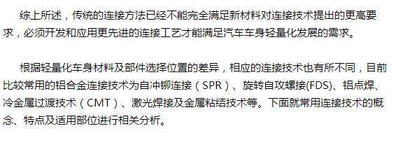

铝合金连接技术
车身轻量化材料的应用在达到了减轻车身重量的同时,也对相应连接技术提出了更高的要求。车身的传统焊接方法一般为点焊及CO2焊,其中电阻点焊工艺在车身制造中约占75%,应用较为广泛。电阻点焊对于异种金属的焊接质量很难保证,尤其是铝、镁合金材料的焊接,铝电阻比钢小,导热系数大,电阻点焊时需要用到4倍于点焊钢材的电流,能源消耗较大且焊接质量很难保证;传统的CO2焊接无法很好地节约异种金属的焊接问题,同时无法保证薄板的焊接质量,焊后易变形。

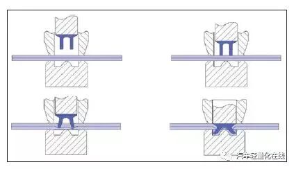

汽车轻量化-铝合金材料的技术应用及加工工艺整合的图6
图2  自冲铆工艺原理
SPR是一种用于两种或两种以上金属板材的冷连接技术。如图2铆钉在外力作用下,通过穿透第一层材料和中间层材料,并在底层材料中进行流动延展,形成相互镶嵌的永久塑性变形的铆钉连接过程。连接后一侧较为平整,一侧凸起一个圆柱。
SPR作为机械冷成形连接技术,其优势为:可实现多种材料的连接;铝铆接点的强度高于等厚铝的点焊强度;工艺时间可控制在4 s内。SPR的局限性为:需要双侧进q空间,不同材料组合需要不同的铆钉,设备昂贵,一套设备投资成本90万元左右。

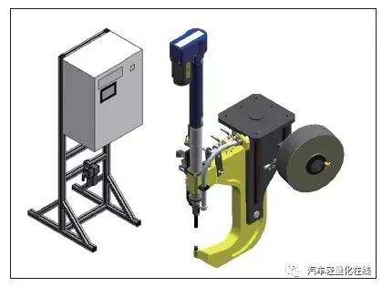

自冲铆接设备一般分为液压系统和电动伺服式系统两种,其中电动伺服式系统具有铆接质量好、工作效率高、结构设计简单可靠、连续工作能力强及设备寿命长等诸多优点,目前在铝合金车身上得以广泛应用。为了满足使用要求,一套完整的电动伺服式自冲铆接系统包含自冲铆接控制系统、自冲铆接执行系统两个大的部分组成,自冲铆接执行系统又包含动力提供机构、传动机构、C型钳、铆鼻组件、从动力机构、棘轮供钉系统、铆模及支撑件等附件组成。
汽车轻量化-铝合金材料的技术应用及加工工艺整合的图7
图3  自冲铆系统效果图
江淮也开展了对铝合金发盖内外板的工艺开发与研究,图3为发盖内板总成自冲铆实物。以发盖内板为例,原内板材质为DC03,零件重量为10.563 kg,材质变更为5182铝合金后,零件重量为5.184 kg,减重比达到50.92%。

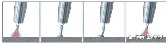

冷金属过渡技术(CMT)
汽车轻量化-铝合金材料的技术应用及加工工艺整合的图8
图4  CMT技术工艺原理

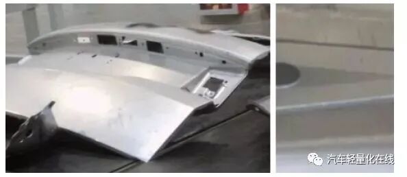

CMT是一种全新的MIG/MAG焊接工艺,焊接热输入极低,可以焊接薄至0.3 mm的板材,并可以实现钢与铝的异种连接。CMT是基于短路过渡方式发展而成的,CMT过渡通过焊丝机械回抽方式来帮助熔滴过渡,工艺过程可以被精确控制,短路过渡周期恒定,不受随机变量影响,由于CMT熔滴过渡时电流几乎为零,减少了飞溅,焊接质量高,CMT技术工艺原理见图4,其原理为铝一侧为熔接,钢一侧为钎焊连接,母材未熔化;要求镀锌板的镀锌层的厚度(> 10 μm)。

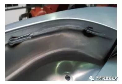

汽车轻量化-铝合金材料的技术应用及加工工艺整合的图9
图5  焊缝外观实物图
汽车轻量化-铝合金材料的技术应用及加工工艺整合的图10
图6  铝合金激光焊实物图
钢与铝连接的主要问题是接头处容易形成脆性相,脆性相越少接头性能越好。决定脆性相的一个主要因素是焊接时热输入量,热输入量越低,脆性相产生的越少。所以CMT工艺可以很好的实现钢与铝的焊接。焊缝外观实物图如图6所示。

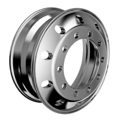

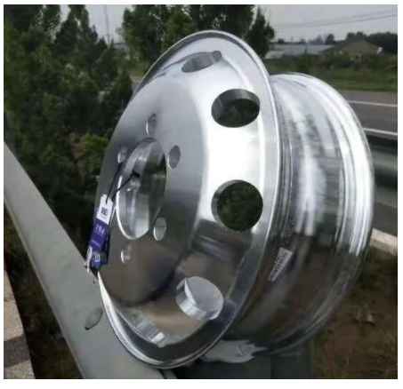

汽车轮毂用铝合金
车轮是车辆承载重要部件,它除了受正压力外,还承受因车辆启动、制动时扭矩的交互作用,以及行驶过程中转弯、冲击等来自各个方向的不规则受力,车轮在高速旋转中,还影响车辆的平稳性、操作性等性能。车轮的质量与汽车的多种性能密切相关,整车的安全性和可靠性很大程度取决于所装车轮的性能和使用寿命。
铝合金汽车轮毂与钢制汽车轮毂相比,能够更好地满足良好的耐磨耐老化和良好的气密性,良好的均匀性和质量平衡,较小的滚动阻力和行驶噪声,精美的外观和装饰性,尺寸精度高,质量轻且不平衡度小,耐疲劳性好,折装方便,互换性好等要求。
目前轿车轮毂普遍采用铝合金材料,但是,卡车、大巴等重载汽车由于重载汽车载重大、对车轮的综合性能要求高,大部分仍采用钢制车轮。

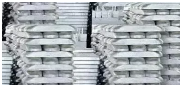

汽车轻量化-铝合金材料的技术应用及加工工艺整合的图11制造铝合金轮圈的原材料A356铝锭

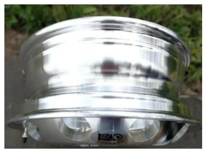

铝合金车轮的制造工艺主要有:铸造法、锻造法、冲压法、旋压法、半固态模锻法等,其中较为常用的成型方法主要是铸造法和锻造法。
低压铸造主要采用Al-Si-Mg系合金。普通铸造铝合金轮毂能够满足轿车用轮毂的性能要求,但不能满卡车、大巴等重载汽车对轮毂的要求。马春江等将普通铸造铝合金轮毂和挤压铸造铝合金的组织和力学性能进行对比,结果显示挤压铝合金轮毂的力学性能高于铸造铝合金轮毂,且挤压铸造铝合金轮毂的弯曲疲劳性能、径向疲劳性能、耐冲击性能都能满足重载汽车使用要求。
重力铸造简单的说,主要是靠铝水自身的重力来冲填铸模,是一种较为早期的铸造方法。该法成本低、工序简单且生产效率高,然而,浇注过程中夹杂物易卷入铸件,有时还会卷入气体,形成气孔缺陷。重力铸造生产的轮圈易产生缩孔缩松且内部质量较差,此外,铝液流动性的限制也有可能导致造型复杂的轮毂良品率低。因此,汽车轮圈制造业已经很少使用该工艺了。
汽车轻量化-铝合金材料的技术应用及加工工艺整合的图12
锻造法是应用较早的铝合金轮毂成形工艺之一。锻造铝合金轮毂的强度、韧性以及疲劳强度均显著优于铸造铝合金轮毂,并且还具有抗腐蚀性好、尺寸精确、加工量小、性能再现性强等优点。其主要采用Al-Mg合金和Al-Si-Mg合金,5xxx铝合金是车轮锻造中最常用的变形铝合金,主要包括:5052-O、5154-O、5454-O、5083-O、5086-O,5xxx锻造铝合金车轮抗腐蚀性能高,适宜制造在极端环境下工作的车轮。车轮制造中另外一种常用的铝合金是6061-T6,其Mg元素和Si元素形成的Mg2Si强化相可显著提高其力学性能,6061合金铸锭经565℃/4h——6h均匀化处理可使其绝大部分Mg与Si固溶于铝中,这样不仅可降低锻造温度,同时可改善锻造性能。龙伟等采用三维有限元软件Deform-3D模拟6061铝合金轮毂的锻压过程,分析对比轮毂不同位置的应力应变状态以及与力学性能之间的关系,结果显示轮毂中累积应力应变越大的位置,其力学性能相对应力应变小的位置更佳。
锻造铝合金具有比铸造铝合金更好的综合性能,但由于其成形工艺复杂、良品率低、制造成本高等原因,当前铝合金车轮制造仍以铸造为主。

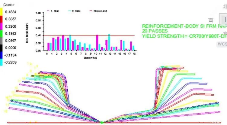

辊压成形工艺
辊压成形工艺是一种以若干滚轮转动将材料送入,同时顺次成形,获得所需断面产品的工艺。近年来,国外主流汽车厂商所开发的新车型中,辊压型钢零部件已占到60%,辊压门槛在国内合资品牌厂商应用也逐渐普及,如上汽通用、长安福特、上汽大众等,但这一技术在我国自主品牌汽车中才刚刚起步。众泰汽车作为我国自主品牌汽车的中坚力量,从2017年末提出,仅用一年时间便突破技术难关并应用在最新试制车型上。
相比传统冲压工艺技术,辊压成形工艺不仅能提高零部件合格率,同时还能有效提升性能,进而降低制造成本。
辊压成形工艺能大幅度的提高零部件生产的合格率,例如汽车的门槛边梁内板,一般都选用强度更强的高强钢。传统工艺下,这种钢材在冲压时单段应变过大,易产生回弹,且模具调试难度大,所以合格率不高。而辊压生产过程中,零件可分数十段成形,通过有限元计算分析得出的应变曲线图,可以看出各段应变峰值没有超过0.4%的极限应变,产品回弹更小,精度也更易控制

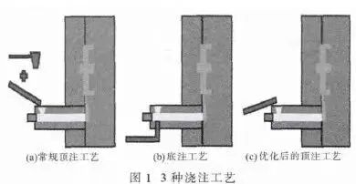

常见的3种浇注方式如图1所示。经反复试验得到,浇注方式对铸件塑性具有重要影响。常规的顶注方式,容易发生合金液飞溅,卷气、合金氧化现象显著;同时,合金液之间存在严重的冲击,影响铸件组织品质,塑性较差。底注方式可有效减轻合金液扰动,没有合金液飞溅现象发生;铸件夹杂、缺陷减,其塑性明显提高。然而底注方式需对压铸机进行适当的调整,需配备专用的压室、模具;这样压铸机将失去通用性,无法用于其他压铸场合。
汽车轻量化-铝合金材料的技术应用及加工工艺整合的图17
为了使铸件获得良好的塑性,可采取其他方法。如图1(c)所示,对顶注浇注系统进行改进。在不对压铸机进行特殊改造,便于生产转化的前提下,同样可达到提升铸件塑性的目的。

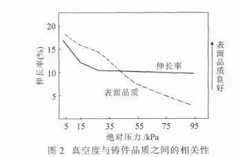

通常, 铸件型腔内部绝对压力大于30kPa 时,其对铸件塑性基本无影响。
汽车轻量化-铝合金材料的技术应用及加工工艺整合的图18
而当其绝对压力处于10~15 kPa 区间时,随着真空度的提升,铸件塑性变化明显。同时 , 真空度与铸件表面质量也直接相关,如图2所示。铸件内的气泡随着真空度的上升,呈逐渐减少的趋势。然而气泡并不对铸件伸长率起决定性因素。同时,高真空度可增加压铸工艺参数的选择区间。但高真空度提高了对真空设备的要求,将增加生产成本。

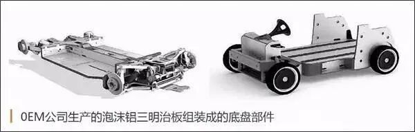

近年来随着铝合金技术的开发,由于,具有很高的吸收冲击能的能力,密度小耐高温,防火性能强,易加工,可进行表面涂装处理等特点的泡沫铝合金作为一种新型的铝合金材料而被用于制造汽车保险杠。固体泡沫铝合金在汽车制造中的应用多为三明治式的三夹板。用这种材料制造的汽车保险杠,能够将两车相撞时产生的大部分碰撞能吸收掉,从而保护了汽车的安全

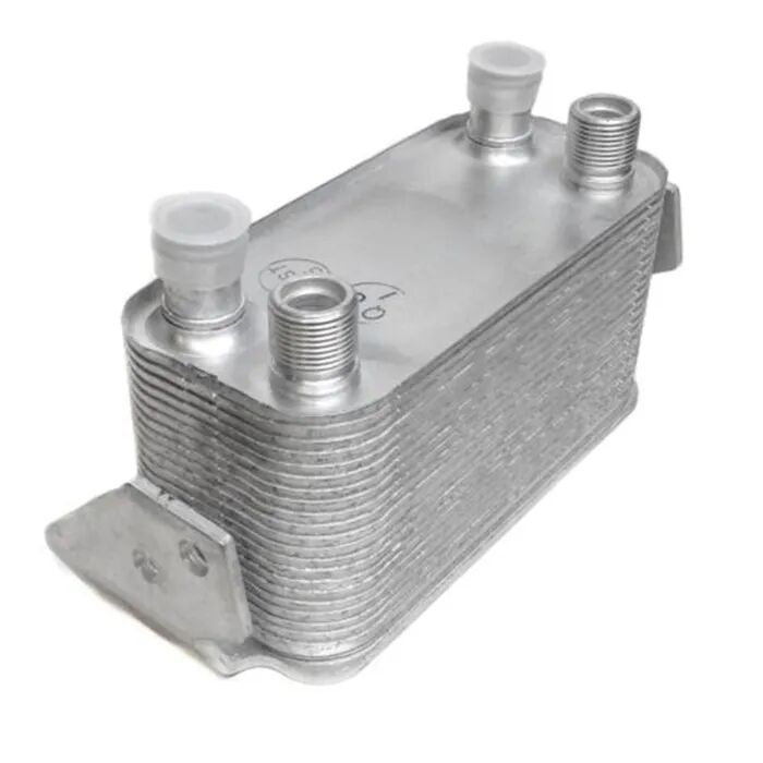

机油冷却器用、储气罐用铝合金
汽车轻量化-铝合金材料的技术应用及加工工艺整合的图23
铝合金机油冷却器
汽车的冷气设备(冷凝器、蒸发器)、机油冷却器、散热器、暖风设备等热交换器中的冷凝器、蒸发器、空拎式机油冷却器几乎100%的用铝制造,铝散热器的难点是耐久性散热能力,耐久性主要是因腐蚀而漏水的问题,其原因是冷却液引起的内部腐蚀和盐类引起的外部腐蚀.向冷却水中添加防锈剂可防止内部腐蚀;对于盐类引起的外部腐蚀可采用表面处理和耐蚀合金来防止。
