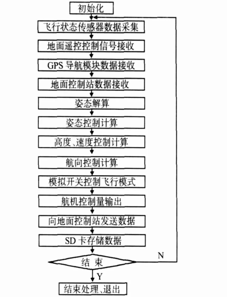

飞控系统软件设计基本要求是:
1)具有采集功能:能够采集传感器的值, 控制信号值和舵机当前状态值;
2)具有姿态解算功能:解算出当前无人机的姿态值;
3)具有控制率计算功能:根据不同任务解算不同控制信号, 实现无人机自主导航;
4)具有串口通信功能:接收GPS信息, 通过SD卡存储信息, 与地面控制站进行信息交换;
5)其他要求:具有遥控飞行、自动飞行2种飞行模式的切换功能, 具有系统自检和坠毁监控等功能。
整个系统的软件流程图如图1所示:

2.2 任务划分和优先级确定
首先, 对飞控软件进行任务划分,将飞控系统软件进行分解,形成相对独立的程序模块或功能函数,并将它们设置为操作系统下的任务,同时确定每个任务的优先级。
根据飞控系统软件流程图, 将软件分为4个模块来设计,即系统初始化模块、主控模块、数据存储模块、通信模块,每个模块对应一个优先级不同的任务。其中, 主控模块又包括数据采集、控制运算、控制率输出3个子模块。
(1)初始化模块的功能是开机自检;
(2)主控模块:采集模块的功能是通过串口和A/D转换采集传感器和GPS的值和地面站传输的上行指令;运算模块的功能是进行姿态解算和控制率计算;输出模块的功能是把控制率输出到驱动舵机;
(3)数据存储模块的功能是将采集和控制计算的数据存储到SD卡中;
(4)数据通信模块的功能是将采集和控制计算的数据通过数据链传输到地面控制台。
根据系统的功能要求,将软件分成4个优先级不同的任务:
第一个任务是初始化任务TaskIint( ) , 由初始化模块构成,该模块的主要功能是系统自检。这是整个程序中优先级最高的任务,优先级定义为1,系统一上电就执行这个任务;
第二个任务是TaskWork( ),这个任务的优先级仅次于TaskIint( )任务,优先级定义为2,此任务由主控模块构成,是一个实时性较强的任务。这个任务是一个无限的循环, 执行周期为20ms;
第三个任务是TaskDataMemory( ),由数据存储模块构成,这个任务是优先级较低的任务,优先级定义为3;
第四个任务是TaskDataTransfer( ),由数据通信模块构成,是程序中优先级最低的任务,优先级定义为4。

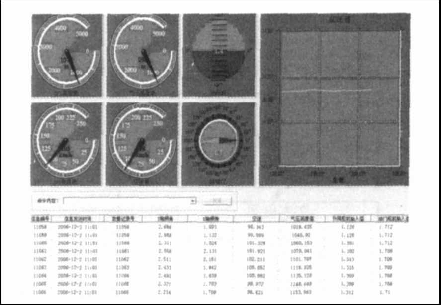

3、试飞试验
基于uC/OS-II操作系统的无人机飞控系统软件设计的图9
将该飞控系统软件烧录进无人机飞控计算机中进行试飞试验, 让无人机进行简单的自主控制直线飞行和转弯飞行, 并通过地面控制站采集飞机飞行状态数据。地面控制站接收到的数据如图2所示。通过试飞试验发现软件系统运行稳定, 各模块工作稳定, 达到设计要求。
基于uC/OS-II操作系统的无人机飞控系统软件设计的图10
图2 地面控制站接收到的数据
